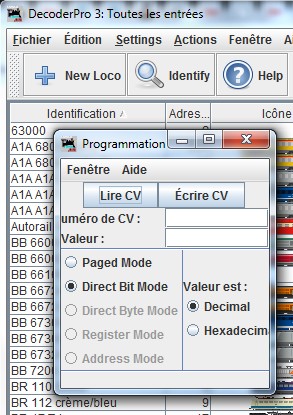

Et en utilisant le mode d'accès direct au CV de DecoderPro, qu'est-ce que cela donne ? (onglet "Actions" puis "Single CV programmer")

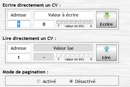

L'équivalent de ce mode d'accès direct pour le programme de Claude Ferrari "Centre de Programmation DCC" est accessible par la rubrique "Programmation SPROG manuelle".
