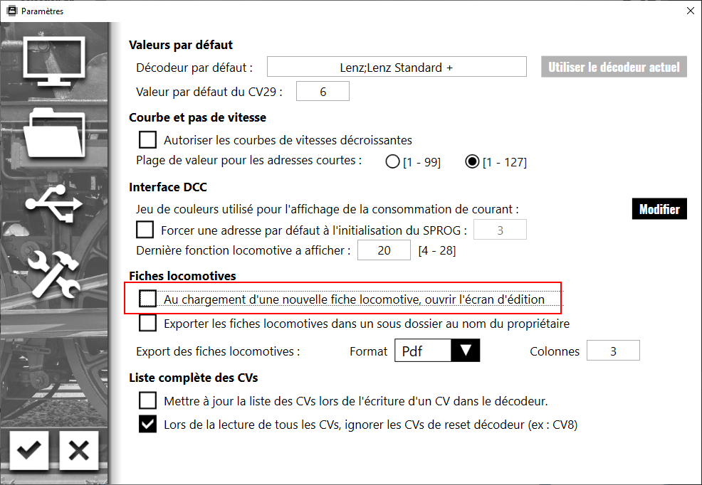

Bien reçu et... j'ai pu identifier le problème ! Il sera corrigé dans la prochaine version... que j'espère mettre à disposition ... prochainement :mrgreen: (j'ai commencé un dev que j'aimerai terminer pour la version 2.01)
Bonne nouvelle il existe une solution de contournement en attendant : allez dans les paramètres et désactivez cette option :
C'est cette option qui a un problème.

Grand merci Claude, j'ai appliquée l'astuce et je n'ai plus ce plantage. :cool:
D'une part ca me permet de pouvoir continuer à appréhender et tester cette V2.0 un peu plus et d'autre part ca me rassure quant au fait que ce ne soit pas une m.... sur mon ordi. ;)
