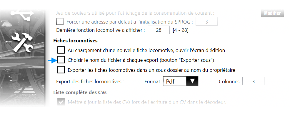

Le développement de cette nouvelle fonctionnalité est terminé. Elle sera dispo dans la prochaine version, mais en attendant, voici une version officieuse pour ceux qui souhaitent devenir bêta testeur :mrgreen:
http://centredcc.fr/content/DccCenterV2.05Beta.zip
Les fichiers sont à copier manuellement dans le dossier où se trouve l'application (par défaut : C:\Program Files (x86)\Ferrari Software\DccCenter)
L'option s'active dans la fenêtre des paramètres :
ClaudeF

Messagepar JL28
19 Nov 2020, 11:55
Claude,
Merci beaucoup pour cette option bien pratique et pour tout le travail effectué.

Concernant le petit "Add-on" merci également, il fonctionne bien chez moi :cool:
