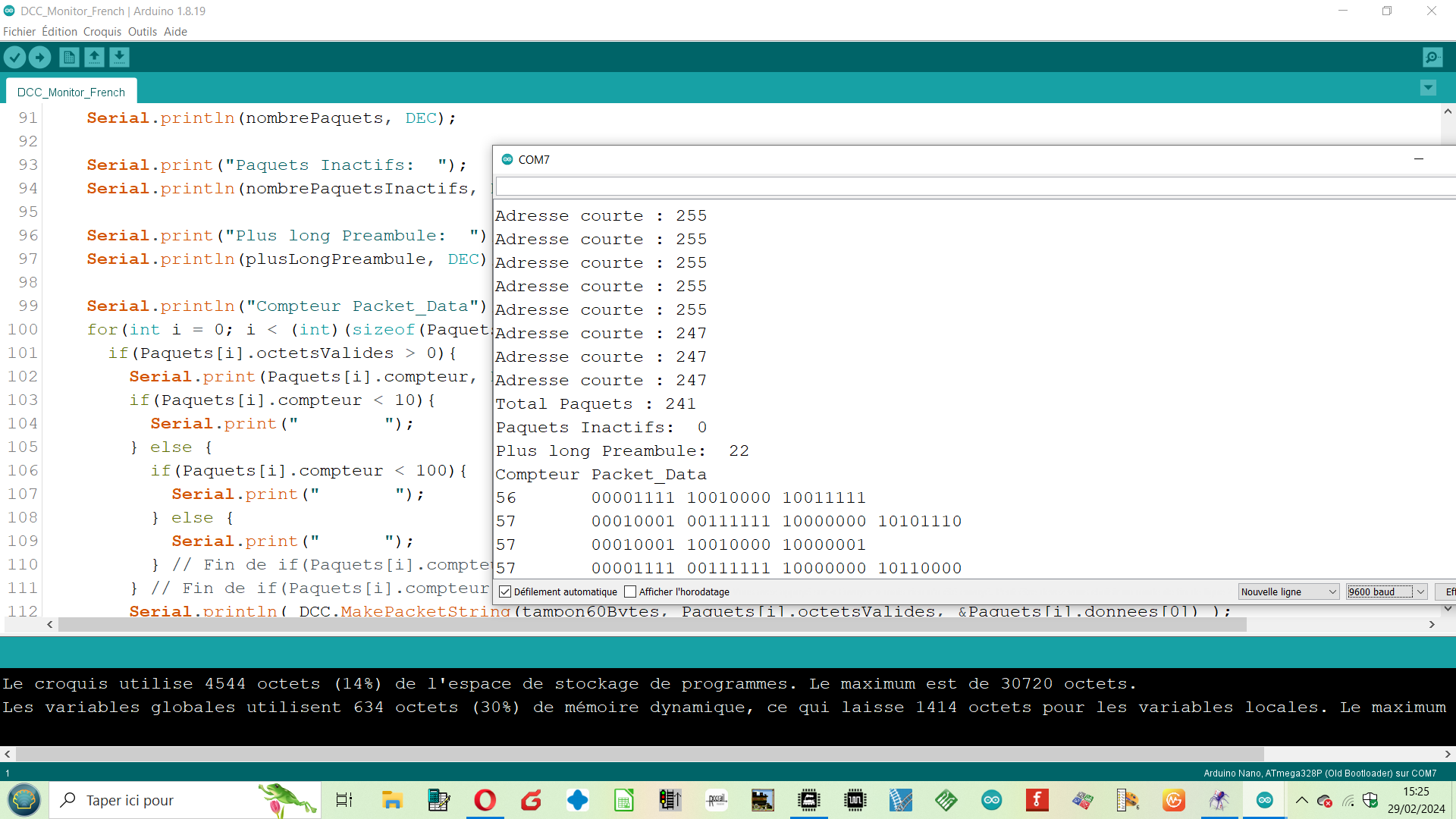

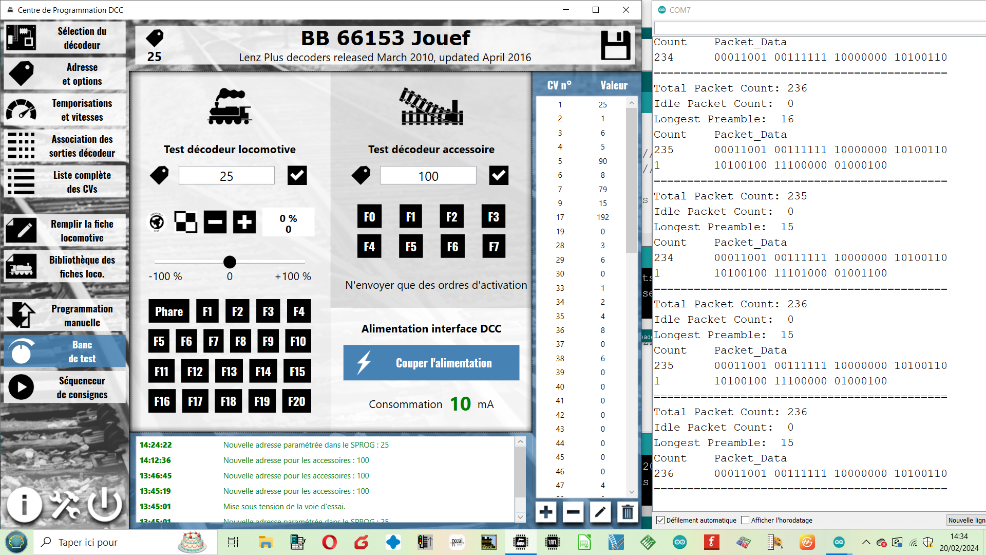

je reviens vers vous avec mon apprentissage du DCC sous "Centre de Programmation DCC" et Sprog3.
En utilisant le sketch exemple DCC Monitor, j'arrive maintenant à bien lire les trames.
Mais je n'arrive à rien en essayant un tas de sketch (dont celui donné en exemple avec la bibliothèque) pour faire un décodeur d'accessoire basique (par exemple allumer/éteindre une led sur l'adresse 100).
Ma question du jour .... Y a-t-il une spécificité dans l'utilisation de l'ensemble Sprog3 / C_P_DCC comme centrale DCC (genre le décalage d'adresse des z21 .... si j'ai bien compris ce que j'ai lu). Déjà, je ne comprends pas bien pourquoi il y a des lignes affichées avec 4 octets et d'autres avec 3 seulement quand on utilise l'exemple DCC Monitor .
Je suis désolé pour ces questions basiques en espérant que quelqu'un aura un peu de temps pour m'aider.
Bonne journée à tous

Pour avancer un peu,
les trames à 4 octets concernent les décodeurs de locomotives, celles à 3 octets concernent les accessoires.
En utilisant le logiciel "espion" je vois bien que tout fonctionne normalement au niveau de la détection et de l'analyse.
Si Monsieur Ferrari passe ici, un petit regret ... lorsqu'on active une action, le décodage s'affiche puis s'éteint dans la fenêtre. Les nuls comme moi n'ont pas le temps d'analyser le contenu de la trame brute. L'utilisation serait plus simple si chaque ligne restait affichée ... soit jusqu'au prochain changement, soit définitivement avec un effet de scrolling.
Donc, maintenant que tout semble être normal, je comprends encore moins pourquoi les codes comme celui pris ici
https://www.modelisme-ferroviaire-rouen.fr/pratique-et-tutoriels/arduino-modelisme-ferroviaire/decoder-trames-dcc/
ne fonctionne pas chez moi.
Merci de votre aide précieuse.

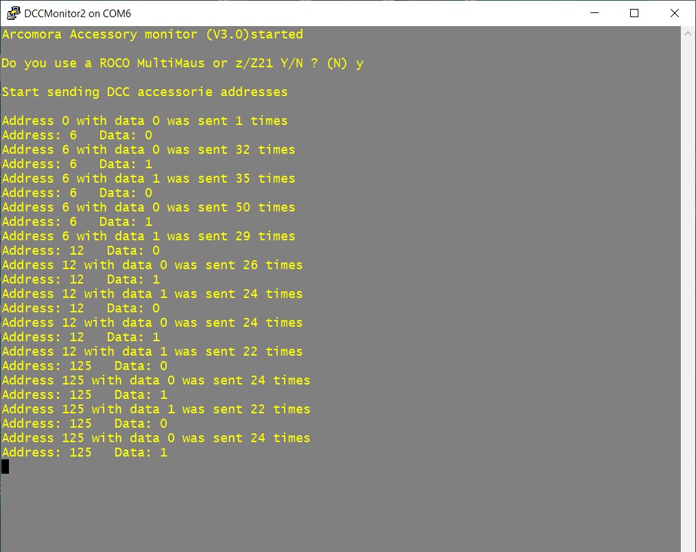

Je ne sais pas si cela pourra répondre à vos interrogations mais vous pouvez trouver chez Arcomora (http://www.arcomora.com) un petit programme en libre accès ayant pour nom DCCmonitor.ino.
Voici une copie écran des informations affichées par ce programme.
Au démarrage, il faut répondre par Y/N en fonction de la centrale utilisée. Ensuite, chaque commande d'un accessoire provoquera l'affichage de l'adresse en "langage naturel" de l'accessoire et l'état demandé (0 ou 1, en fonction de la position de l'aiguille par exemple). Accessoirement, il affiche le nombre de trames envoyées pour commander cet accessoire.
Dans cette copie écran, on voit que j'ai déclaré utiliser une Multimaus, l'adresse 0 est celle qui s'est affichée à la mise sous tension et j'ai ensuite manœuvré les accessoires 6, 12 et 125.
Ce programme est court (114 lignes). Il est paramétré pour utilise le terminal Putty mais les Serial.print peuvent être facilement modifiés (il suffit d'enlever les caractères de contrôle destinés à Putty). Il peut également être facilement francisable.
Il vous permettra peut-être de comprendre ses fonctionnalités.
Pour vous faciliter un éventuel essai de ce programme, je le joins à ce message. Comme il utilise la bibliothèque NmraDcc.h, celle-ci est à installer préalablement bien entendu.
Jean-Michel :coucou:

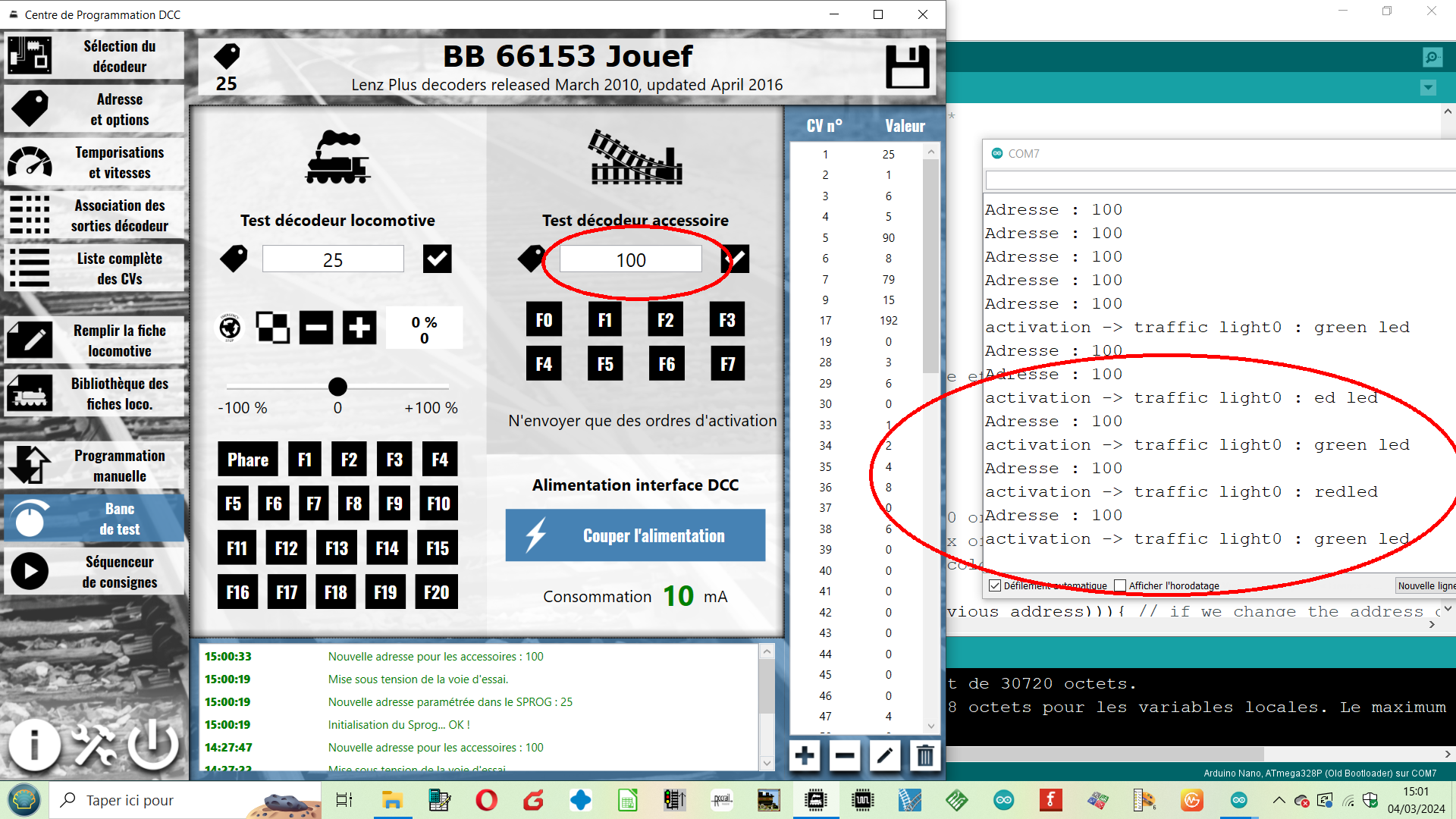

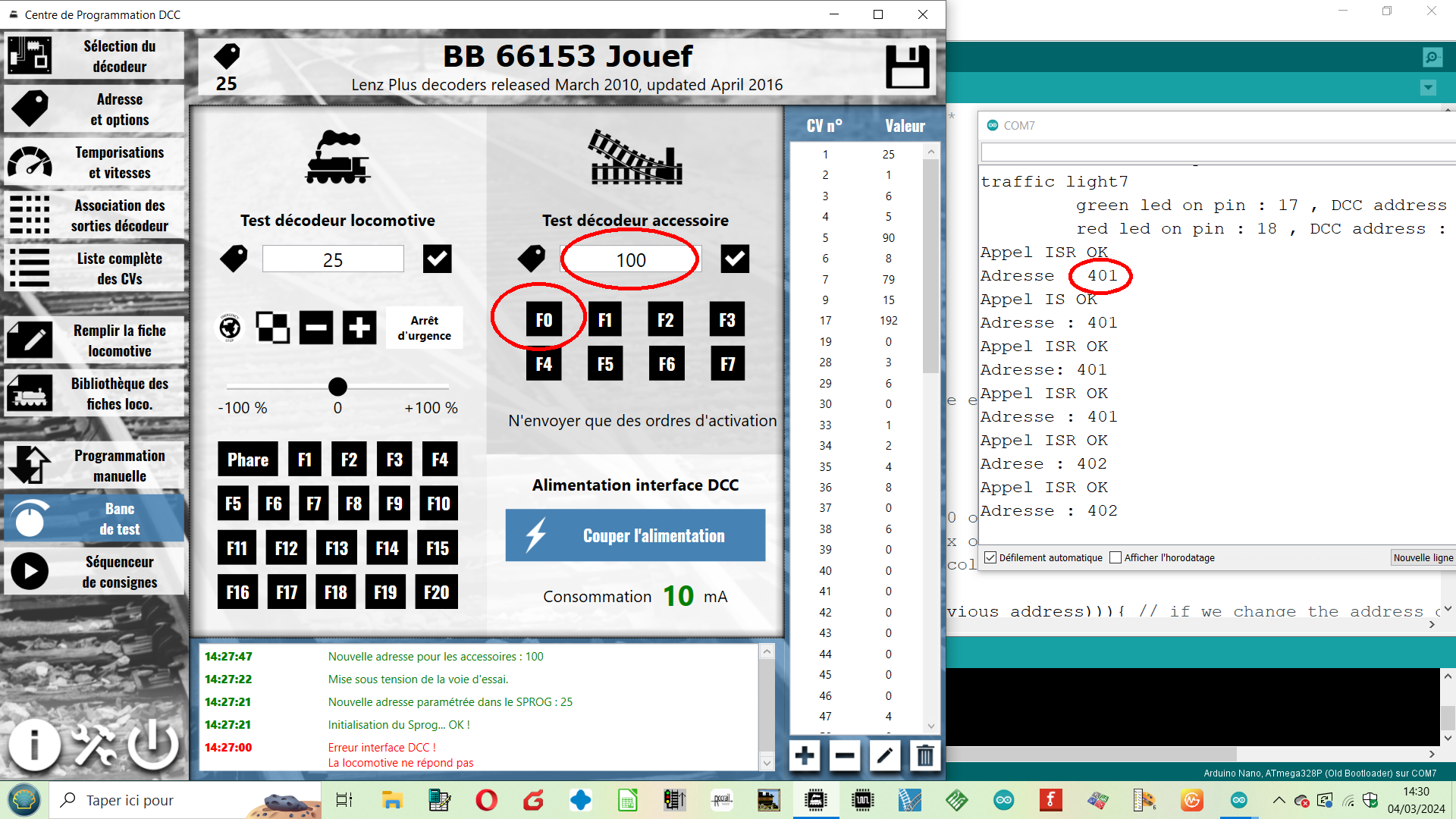

Par respect pour ceux qui m'ont aidé et ca pourra peut-être servir à d'autres débutants, voici enfin un retour positif.
J'ai téléchargé ce code locoduino https://www.locoduino.org/spip.php?article161
J'ai ajouté cette ligne après le décodage de l'adresse
Code: Tout sélectionner
 Serial.print(F("Adresse : "));Serial.println(address);
pour enfin arriver à comprendre ce qu'il se passait.
Avec la z21, j'avais bien le décalage de 4 adresses ... mais dans l'autre sens et donc la ligne de correction n'est pas
 address = address - 4;
mais
address = address + 4;
. En appliquant cette modification mon montage fonctionne ... mes leds rouge/verte s'éteignent/s'allument correctement à l'adresse 100 et 101.
Sous Sprog3 et Centre de programmation DCC, alors là, c'est un décalage de 297 adresses avec le code initial. Ca ne risquait pas de fonctionner !!!!!!!!
En corrigeant de cette manière
 //address = address + 4; // test avec la z21 => ok
  address = address - 297; // test avec la Sprog => OK
J'ai bien sur l'adresse 100 ma led verte qui s'allume avec F0 et rouge avec F1
Si quelqu'un, en particulier Monsieur Ferrari, peut me dire si c'est "normal" ....
Encore merci à tous
Bonne fin de journée
