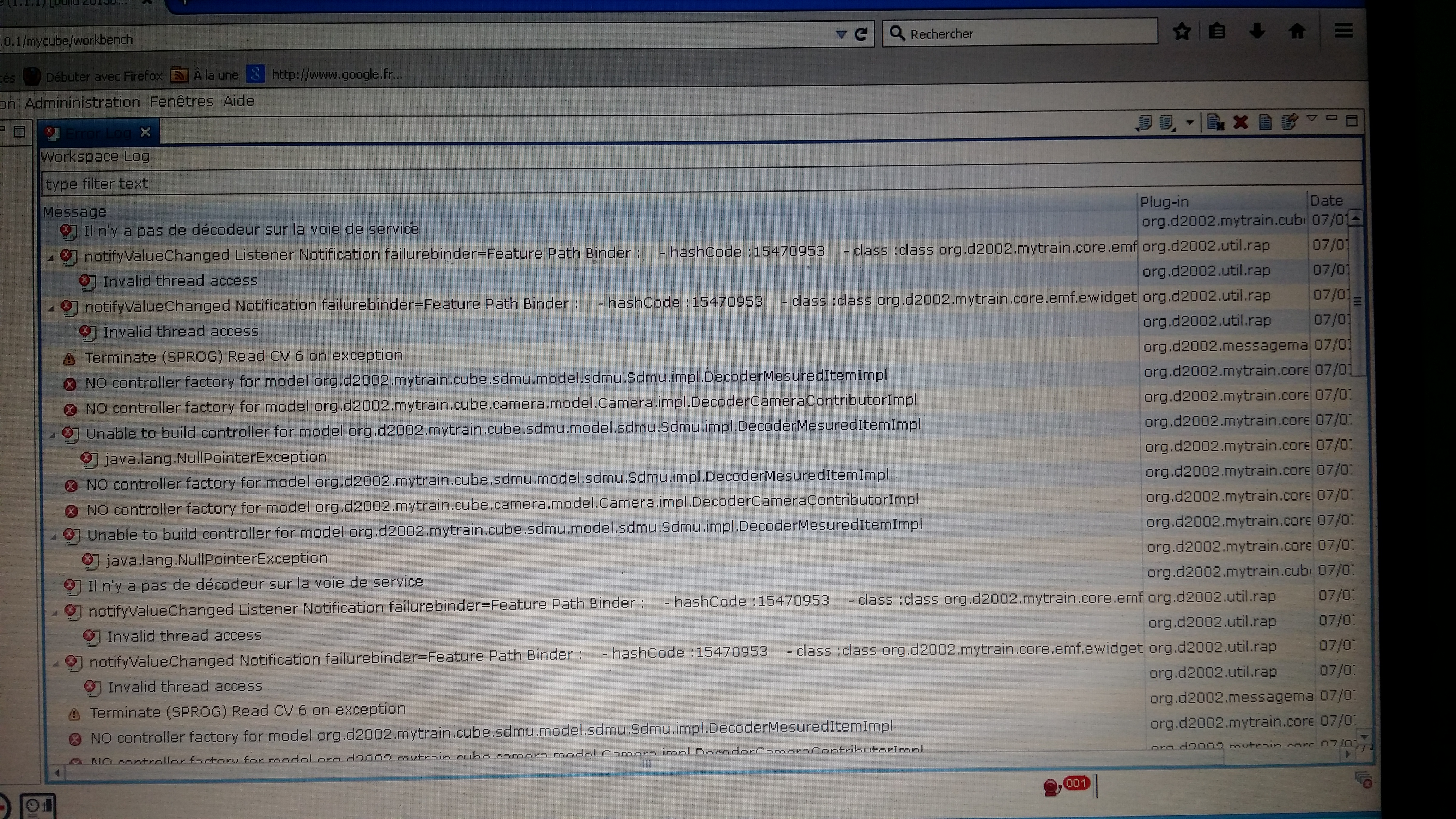

J'ai l'impression qu'il n'y a que moi qui ai des problèmes avec Mycube ici ! mais cette fois c'est lors de la programmation d'une machine : je viens d'acheter le 67573 de Minitrix en N, je passe en mode programmation, Mycube détecte effectivement une machine, trouve les premiers CV, demande d'associer le CV 1 avec l'adresse de Mycube puis me renvoi une erreur lors de la recherche du CV 6 "il n'y a pas de décodeur sur la voie de programmation"... Petite photo du fichier d'erreur si ça peut t'aider :

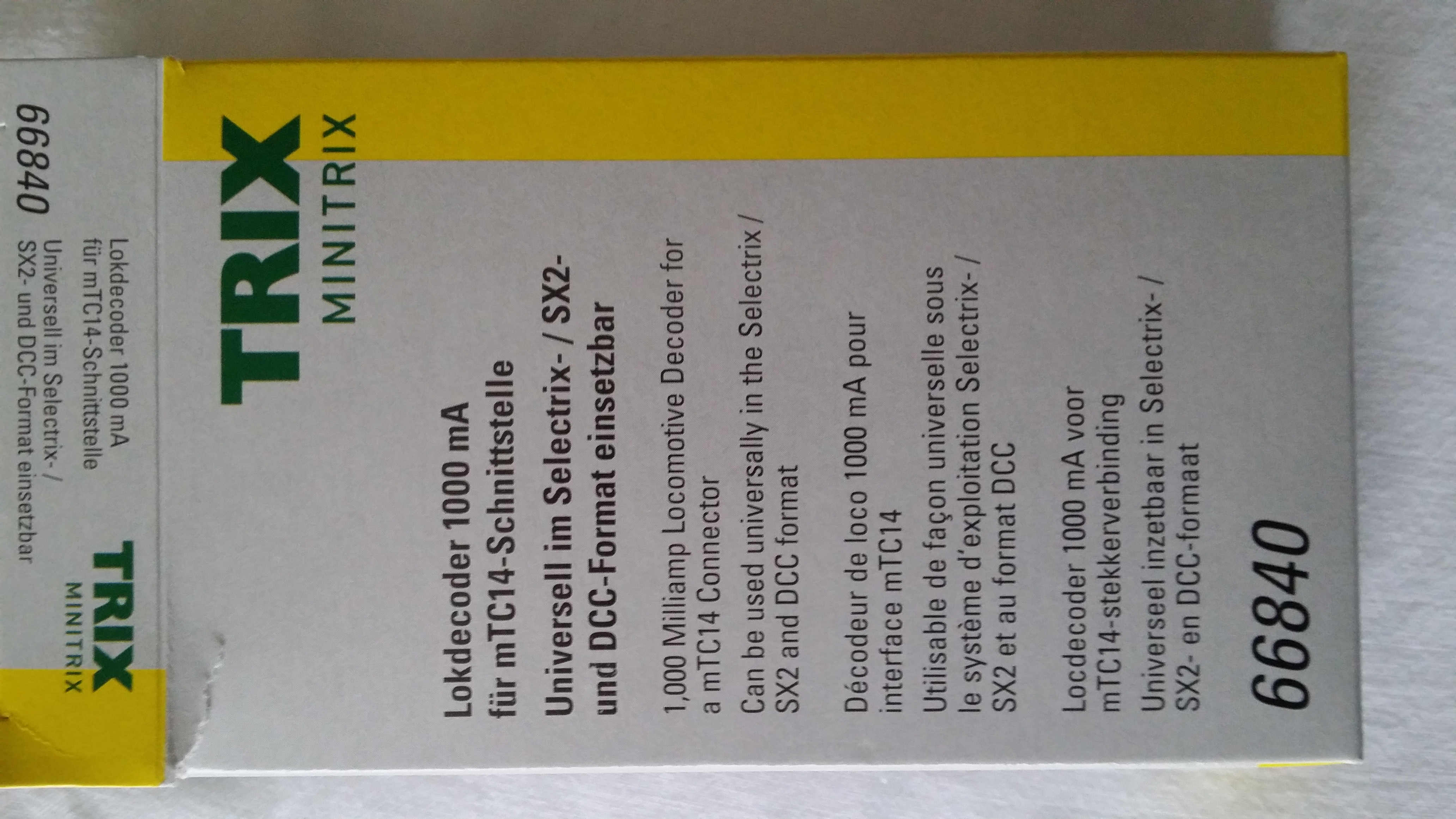

Je précise que j'ai essayé la machine avec un simple transfo et décodeur installé, elle roule parfaitement, les fanaux s'allument bien...., par contre, il faut savoir que Trix a créé un nouveau décodeur 14 Pin qu'il oblige dorénavant à installer sur ses machines (bel argument commercial !) :
Est ce que cela pourrait expliquer le problème ? Peut être une mise à jour de la base de donnée des décodeurs ?...

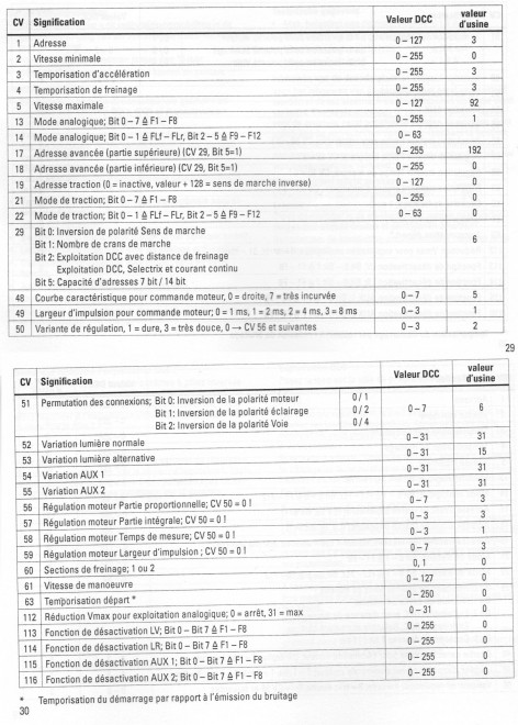

Effectivement la CV n°6 est inexistante... Si ça peut t'aider, voici un extrait de la doc :
