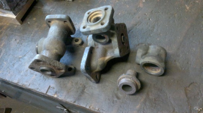

L'injecteur est neuf et nous a été donné par un membre du MTVS, nous nous sommes engagés à lui trouver un injecteur compatible avec son besoin .

Les injecteurs aspirants sont plus délicats à l'amorçage que ceux en charge qui peuvent être refroidis en laissant couler l'eau froide de la réserve d'eau (tender ou bâches à eau)
Les aspirants n'aiment pas les fortes chaleurs....attention aux éventuelles fuites à la prise de vapeur !
Le TPT les avait mis systématiquement à l'extérieur des cabines....
Je me souviens en avoir refroidi avec un chiffon trempé dans l'eau fraîche pour le faire amorcer....Ils marchent mieux quand les bacs sont bien pleins....etc,etc....Gare à la moindre prise d'air dans le tuyau d'aspiration d'eau !

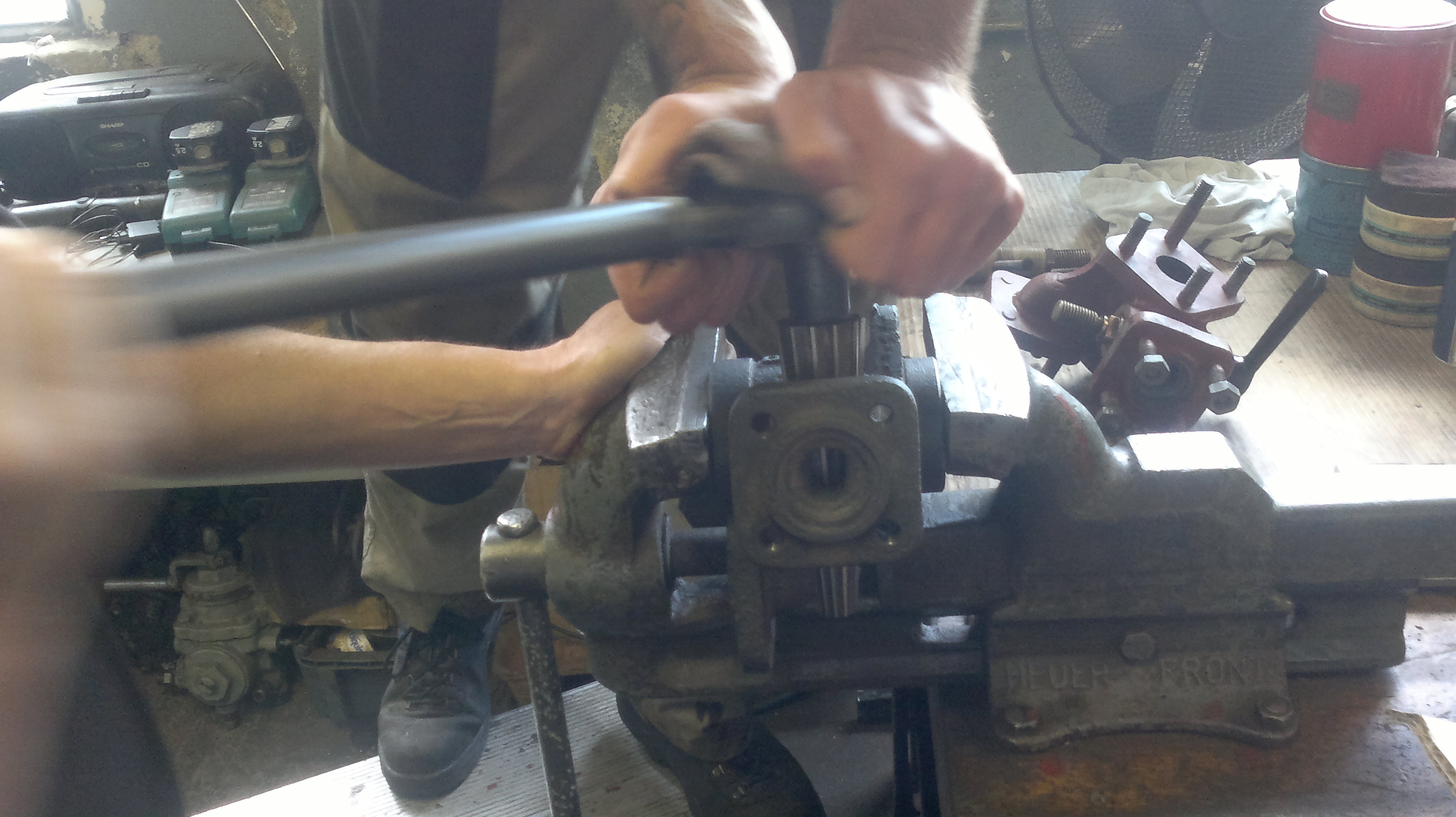

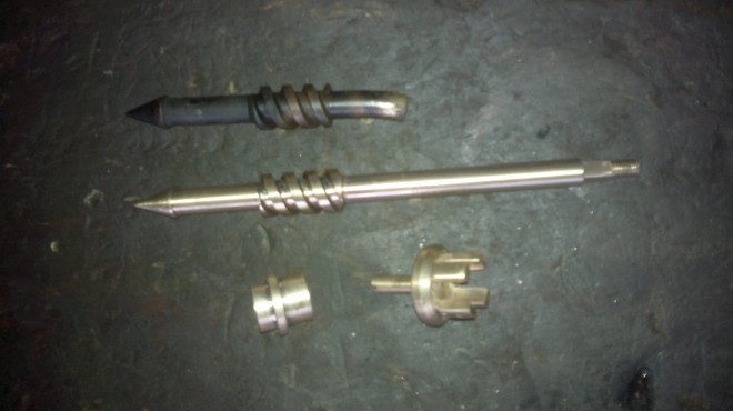

DES NOUVELLES EN DIRECT DU BORD DE LA CH'NAU:
EWK communique :
"Nous sommes entrain de travailler sur les deux injecteurs. Le siège conique de la pièce qui seet à réduire le flux d'eau fraîche est très usé, et nous devons être deux pour réaléser la pièce de fonte. s pouvez voir les autres détails sur les photos".
On peut penser les recevoir en septembre.

Messagepar Panama
03 Sep 2015, 23:20
Bon,
Que font ces deux allemands qui forcent sur notre injecteur ?
ils l'alèsent :

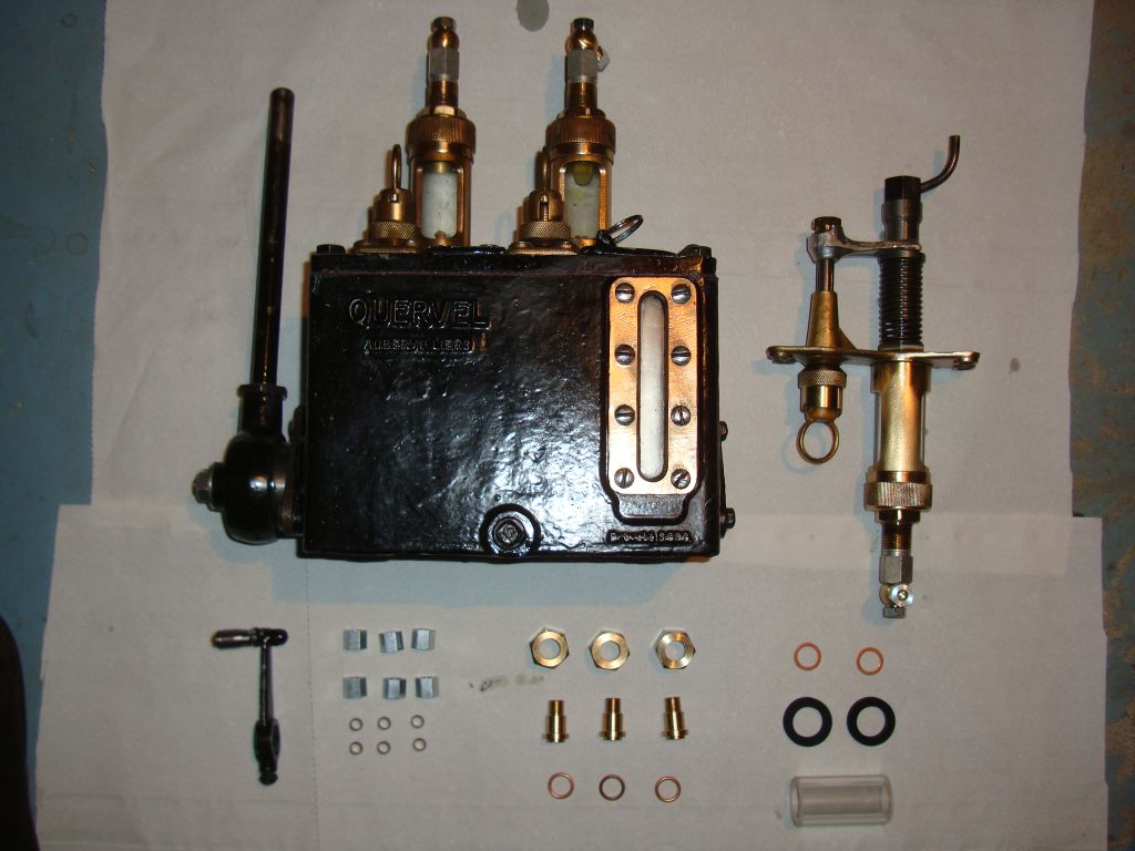

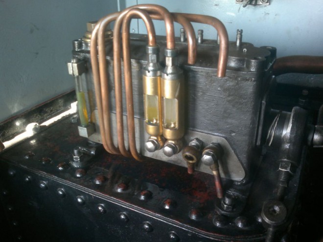

graisseur mécanique HENSCHEL JAPY
Messagepar Panama
04 Sep 2015, 16:27
Voici le graisseur mécanique 4 voies de la HENSCHEL : le cadeau d'un collègue.
Prévu pour quatre voies, seules deux sont équipées.
Autres photos sur demande.

Messagepar 130HSP
04 Sep 2015, 22:14
Il était pas complet ?
NDLR : il ne servait qu'à lubrifier 2 points : donc, oui, il lui manque des pièces.
Trouver des pièces sera bien. Si on trouve le fabricant, voire les plans, cela déjà cela.
Ceci dit, si vous avez un QUERZEL-RAUZY 4 pompes, on est aussi preneurs !
Voir
http://quervel-rauzy.com/
Vive le Chemin de Fer !
