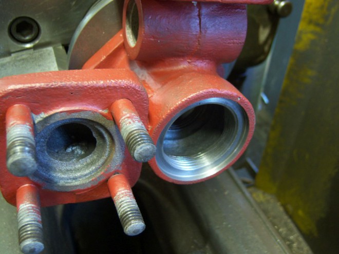

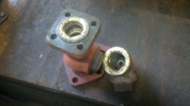

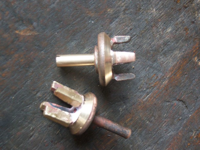

Vous l’aviez peut être compris il y a un mois, nous avons été gênés dans la restauration de la HENSCHEL notamment par un silence radio de EWK, Krefeld, auxquels nous avons confié nos soupapes Woerner et surtout l’injecteur n° 1 de la HENSCHEL, un injecteur de fabrication HENSCHEL à corps en fonte.
Notre impression de ne pas avoir été prioritaires est confirmée.
Les soupapes Woerner sont finalement revenues fin juillet, nous évitant des solutions de bricolage en dépannage.
Puis ce matin est arrivé de mail d’EWK : oui, le travail a repris sur notre injecteur.
Ce qu’ils nous écrivent :
Je suis désolé que vous n'ayez obtenu aucun message de moi. (NDLR : pendant 8 semaines quand même !)
Nous avons été extrêmement occupés par une locomotive à vapeur qui avait besoin d’une rénovation de l’embiellage et de la chaudière, une petite locomotive diesel KöF III et la plus grosse locomotive à vapeur à fuel lourd d’Allemagne. Son réservoir de fuel n'avait pas été nettoyé depuis 40 ans. Donc beaucoup de déchets pétroliers en fond de cuve : ils ont passé le niveau maxi et ont bouché le brûleur. En coopération avec une entreprise spécialisée dans le curage des réservoirs pétroliers nous avons reçu la commande de remettre en marche la machine au plus tôt. En mai et juin nous avons ainsi travaillé quasiment tous les jours.

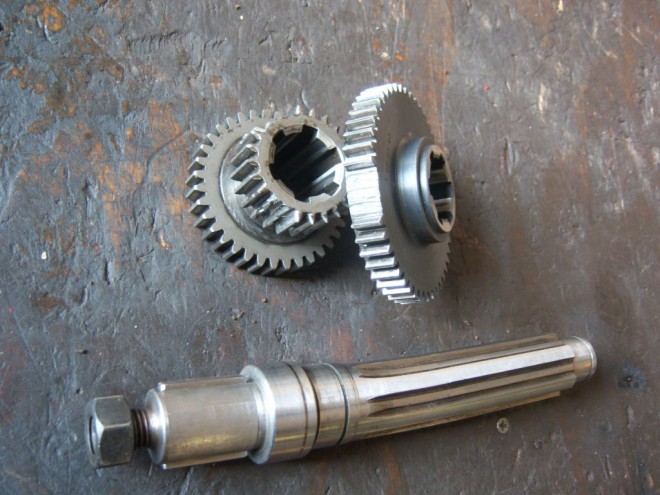

Et notre premier tour a été endommagé début mai, quelques dents cassées et deux arbres bien pliés. Nous attendrons plus de 10 semaines les pièces neuves. 10 semaines pendant lesquelles nous ne pouvions pas refaire vos filetages.
Oui, nous avons un autre tour. Mais celui-ci est trop grand pour de si petites pièces et - Vous connaissez la loi de Murphy - son moteur électrique a eu une panne aussi.
Nous avions meulé les vieux filetages et avons commencé à réparer avec rechargeant au laiton, mais il n'était pas possible de faire de nouveaux filetages ou travailler sur les petites pièces comme les soupapes.
En juillet nous avons pu assembler les pignons et arbres de notre tour, puis nous avons eu nos congés d'entreprise. Depuis début août nous faisons des progrès dans la remise à neuf des pièces de votre injecteur.
Vous noterez la photo des pièces HS de leur tour : ils semblent avoir peur que nous ne les croyons pas.
Nous espérons donc le retour prochain de l’injecteur d’origine.

Je pense que l'injecteur sera terminé dans à peu près une semaine. Mais je préfère vérifier son fonctionnement sur une machine du Selfkantbahn, si possible.

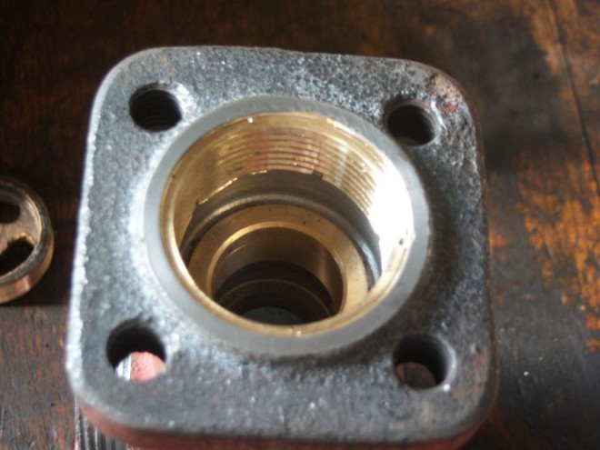

Coté documentation sur cet injecteur, j'essayerai d’en obtenir, mais ce ne sera pas facile. Je connais quelqu'un qui travaille dans ses loisirs pour Henschel-Archiv.
Sur l'image, voyez le nouveau filetage de la partie supérieure de l'injecteur. Nous remplaçons des parties d'acier par de nouvelles en laiton rouge.

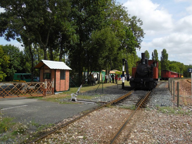

PREMIÈRE SORTIE EN LIGNE
Ce soir sortie de la HENSCHEL en ligne pour contrôler qu'il n'y ai aucun chauffage tant sur les essieux que sur les bielles.
Une marche a 30 km/h a même été faite sur le retour.
Pas de problème particulier constaté.
CONFIDENCE: allumage vendredi et premier essai en autonome, yessssssssss :cool: :cool:
passage au PN de l'Allemand

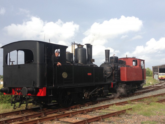

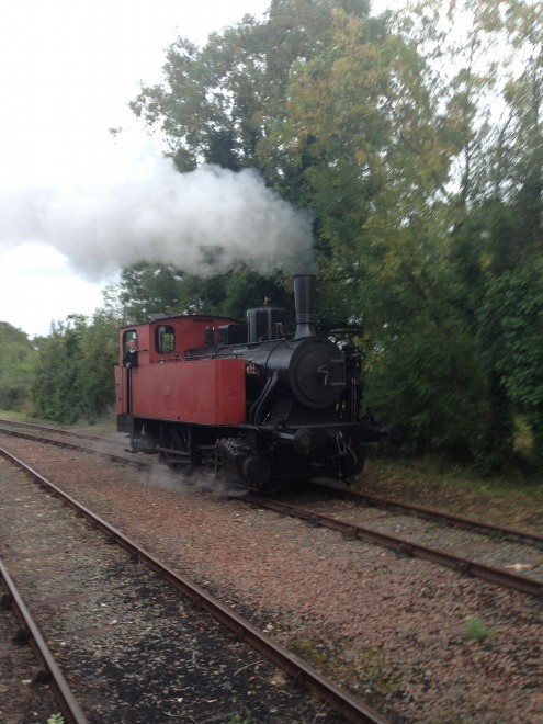

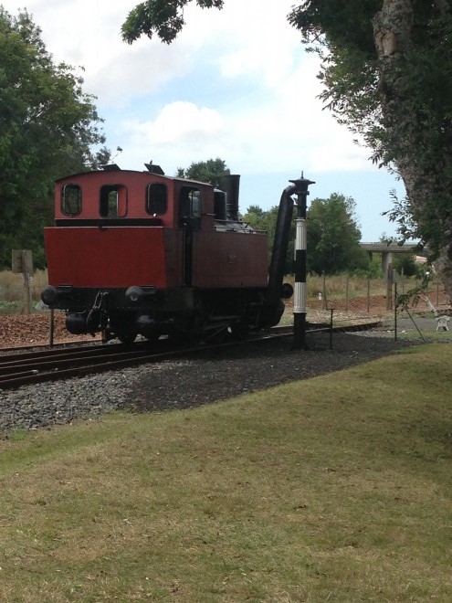

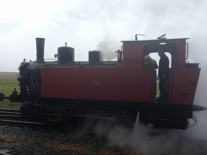

Vendredi 14 aout nous avons programmé le premier essai en autonome de la HENSCHEL.
Après une montée en pression tranquille de la locomotive, l'ami Fabrice a mis la marche avant et a poussé le régulateur.
La locomotive est partie très facilement pour le plus grand plaisir des présents.
La météo a arrosé l’événement par une belle pluie d'orage!
Après plusieurs aller et retour en gare sans gros problème, un petit trajet en ligne a eu lieu jusqu'au PN dit "de l'Allemand", léger chauffage de la boite arrière gauche.
Après le passage du régulier à 19h, nous avons attelé la rame (4 voitures) et nous avons fait un aller retour Mornac.
Toujours le petit soucis du chauffage, il st décidé de redonner un peu de jeu sur le coin de la boite pour retenter un train le samedi 15 aout.
15 aout, nous avons attelé le régulier à midi pour un aller retour Saujon, toujours ce problème de chauffage de boite qui va nous imposer une action dans la semaine.
Après une rénovation de 4 ans, la HENSCHEL reprend vie, beaucoup de riverains ,ne reconnaissant le sifflet, sont sortis voir et nous ont applaudis chaleureusement au passage.
Prochain train normalement jeudi soir pour le train gourmand.

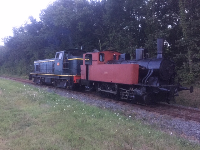

SON PREMIER TRAIN
Image de Patrick Foissard
