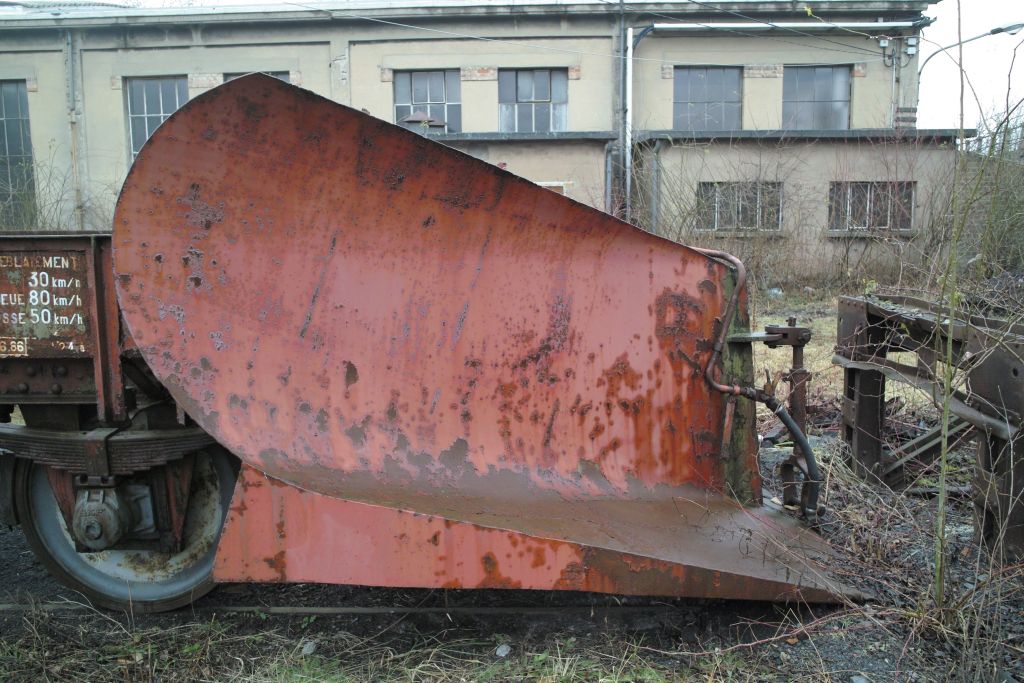

Nous cherchons une étrave pour pouvoir rouler !

No problemo :
Tu demandes à Panama, il a ça en stock, et gratis.
Qui en veut ?
J'organise même le transport.
DISPO !
Vive le Chemin de Fer !

Il est où ce chasse-neige? Je ne l'ai pas vu sur TVNP.

N'étant pas doté de pouvoir médiumnique, à défaut d'immatriculation et de lieu de garage, je ne peux pas recenser ce chasse-neige type Langeac, ni même savoir s'il correspondant à l'un des deux que j'ai déjà recensés.
Vu la quantité de matos que j'ai recensé, il est évident que mon site n'existe que grâce à des contributeurs (que je remercie au passage), personne au monde n'ayant la capacité d'être partout (!). Donc, sans me défausser sur autrui, je suis obligé de dire que le niveau de performance de TVNP, en matière d'information, dépend des contributions qui sont apportées.

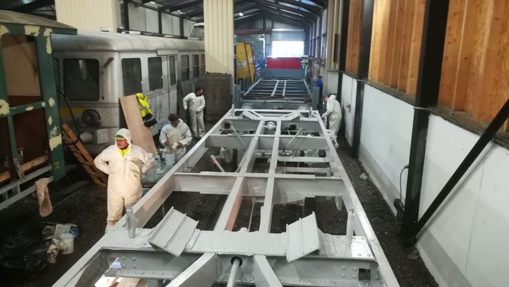

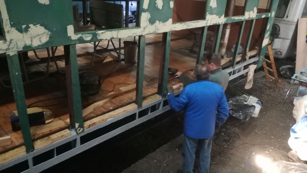

Messagepar Panama
28 Mar 2018, 22:43

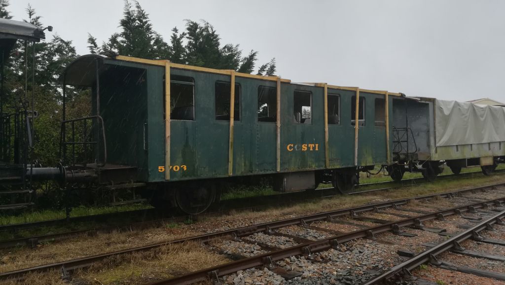

Préparation bâchage : le cadre bois sert à la ventilation et diminue donc sérieusement la corrosion.
Réfection de chassis USA 1918 "à la chaine" : plat à bords bas ex Longueville derrière, citerne ex Villefranche de Conflans devant :
Restauration d'une autre Rosselle métal : il s'agit de véhicules aussi bien de Dietrich que Val de Mazet d'avant 1920, reconstruits en 1956 par de Dietrich : le plan de chassis était quasi le même.

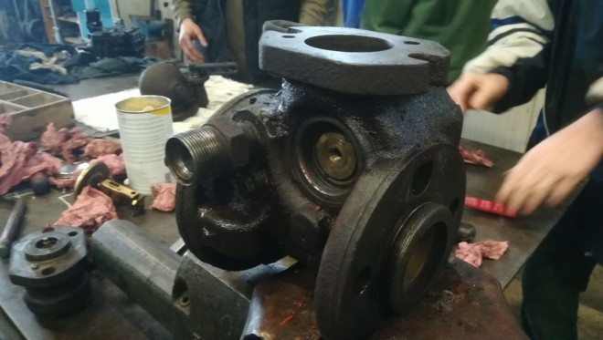

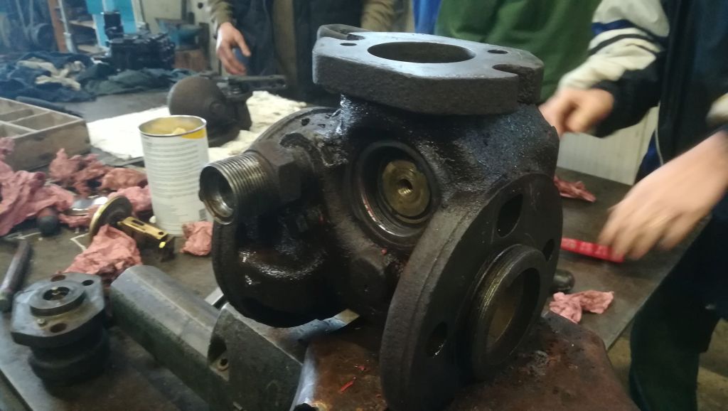

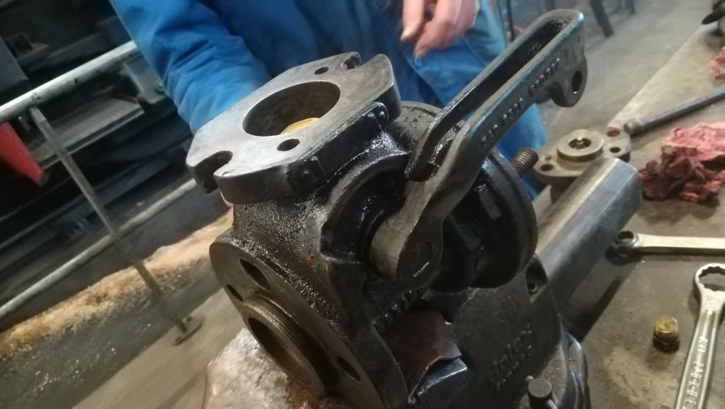

Révision de triple-valves :

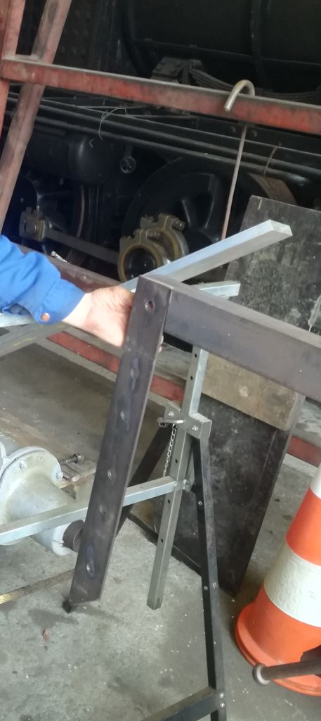

Construction de ridelles neuves pour le plat à bords bas :
