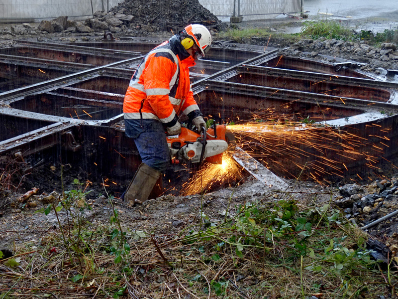

Vu que je me suis fait doubler par le Service Caténaire :gne: je vais tenter de publier des photos qui servent à quelque chose (du coup, ça m'en fait moins à poster).

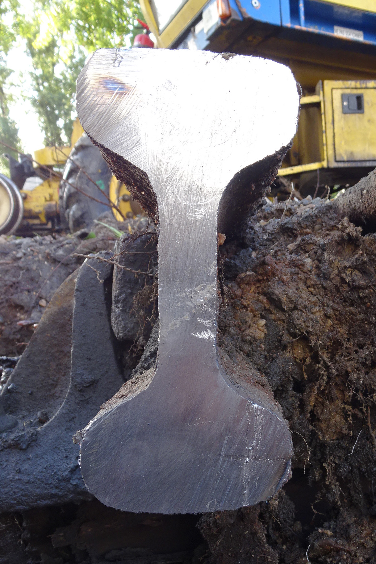

Note : récupérer les bouts de rails arrivant sur la plaque, ça fait 5 voies X deux files de rails X deux contre rails, total 20 rails à couper à la disqueuse... bon, les gars sont sympas, mais là il vaut mieux oublier.

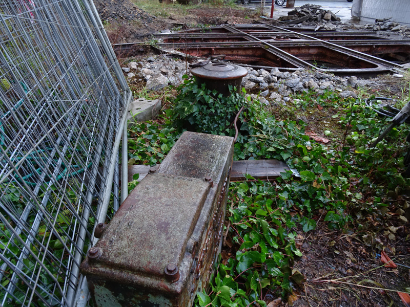

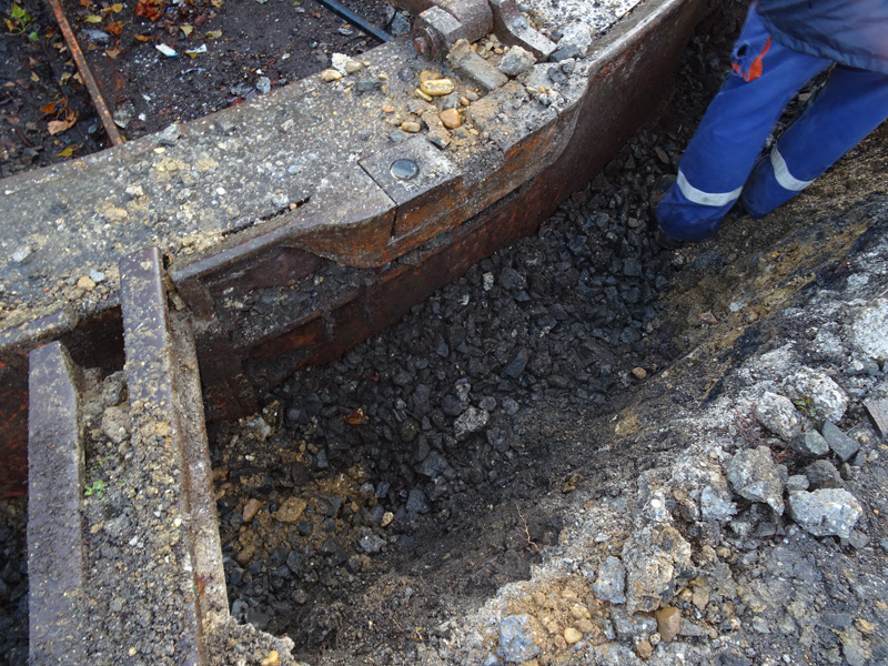

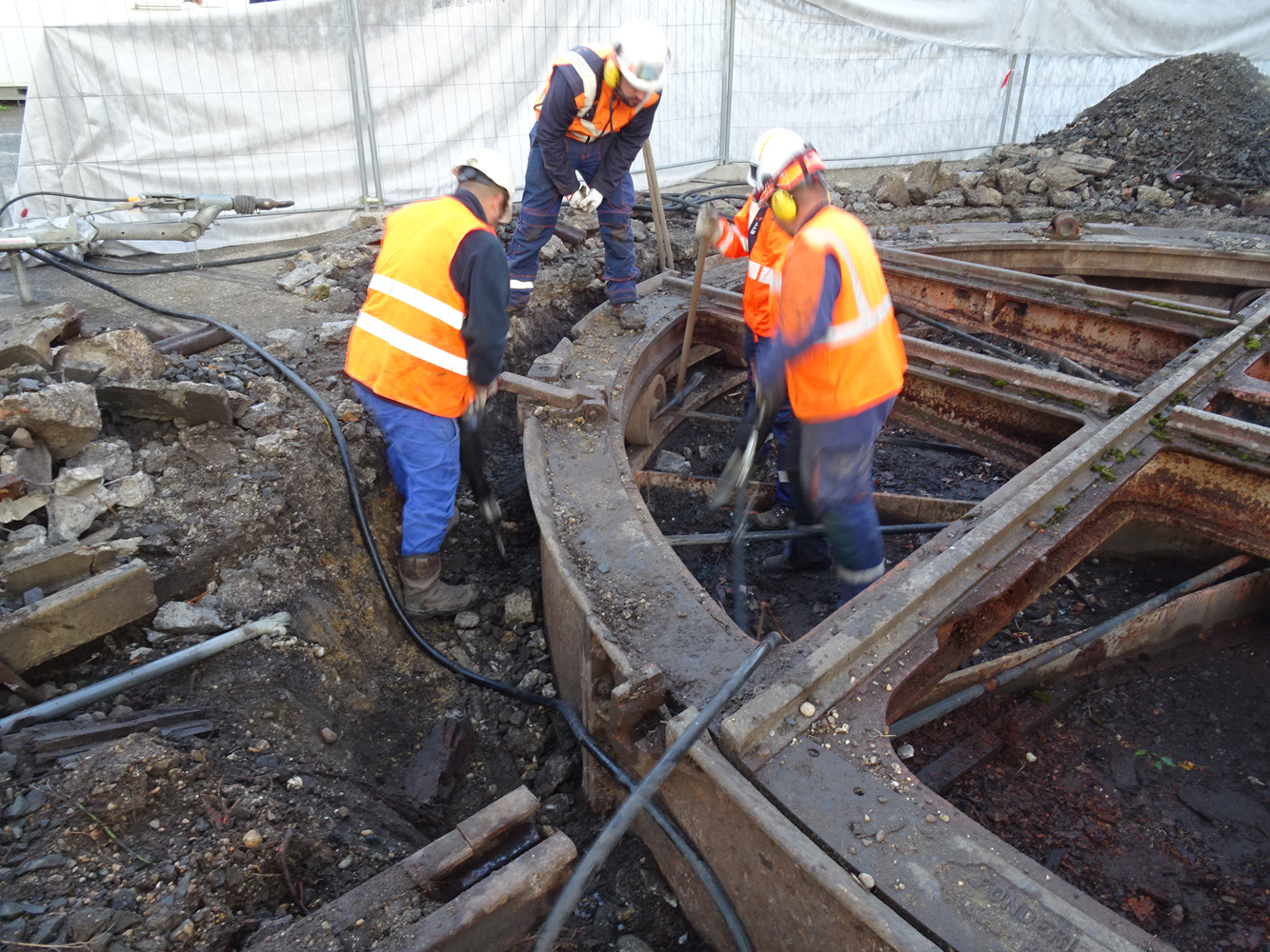

Pour la plaque dite n°1 (la plus grande, à l'extérieur du faisceau de voies), les ouvriers tentent un perçage en biais pour passer les élingues. Leur objectif est de lever tout l'ensemble en une fois. Savoir comment solidariser les 3 parties (socle, roulement, plaque) c'est "le problème du transporteur". :siffle: :

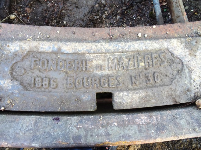

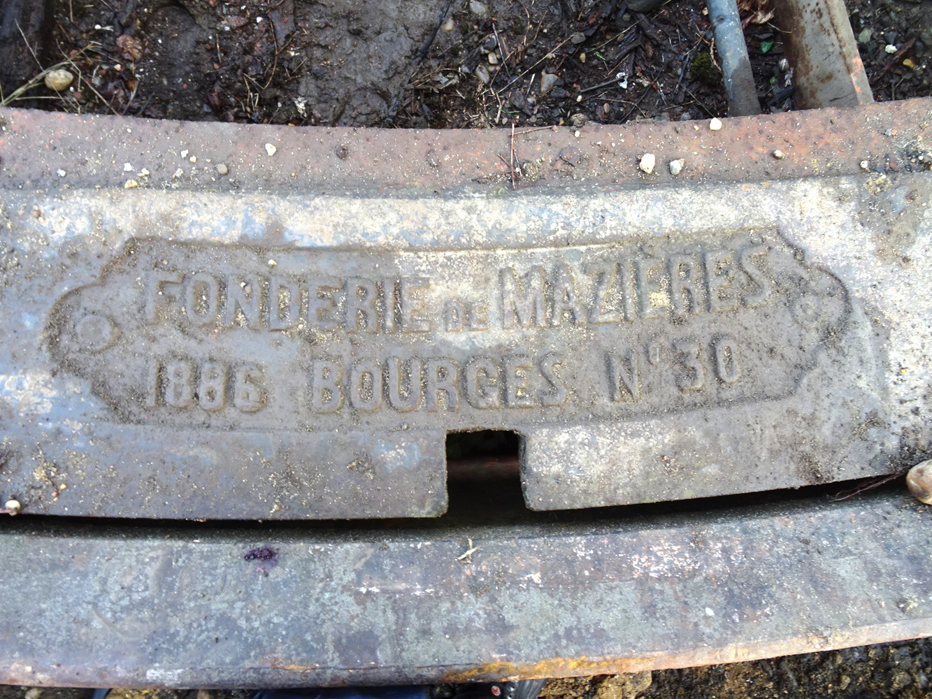

En tout cas, joli millésime :

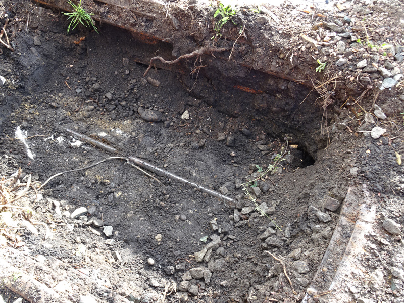

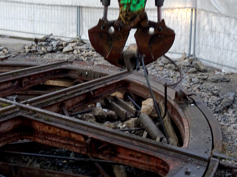

Plaque dite n°2 (dans le faisceau de voies) : le conducteur de l'engin me dit "On n'est pas habitués à faire ça, nous on ne fait que de la voie, de l'ancien comme ça, ça nous change !". Et puis ça n'est pas facile non plus.

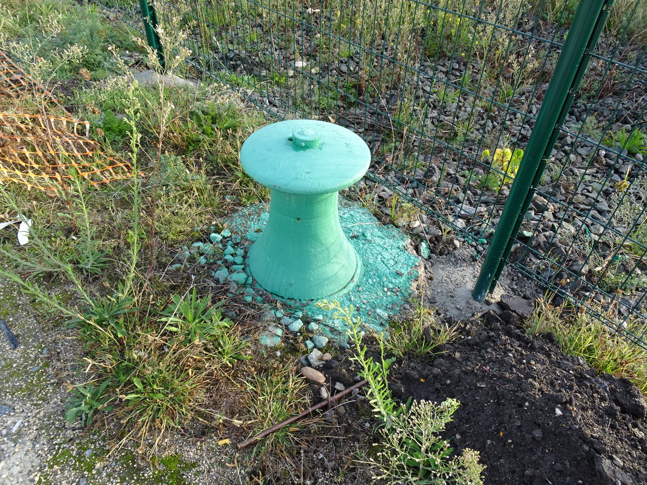

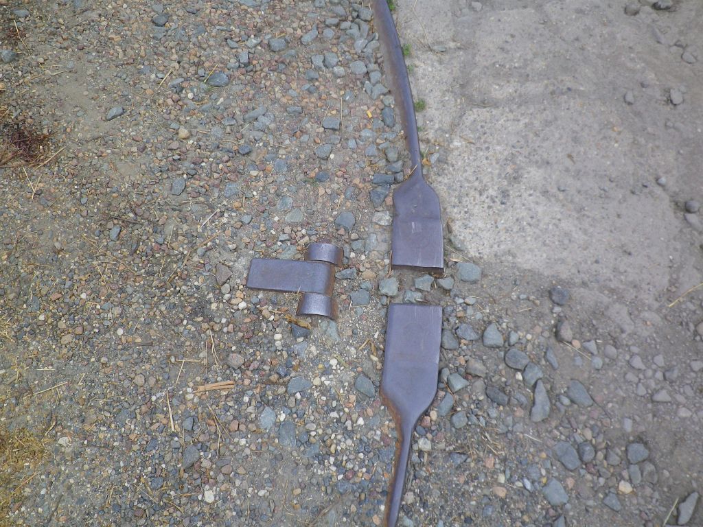

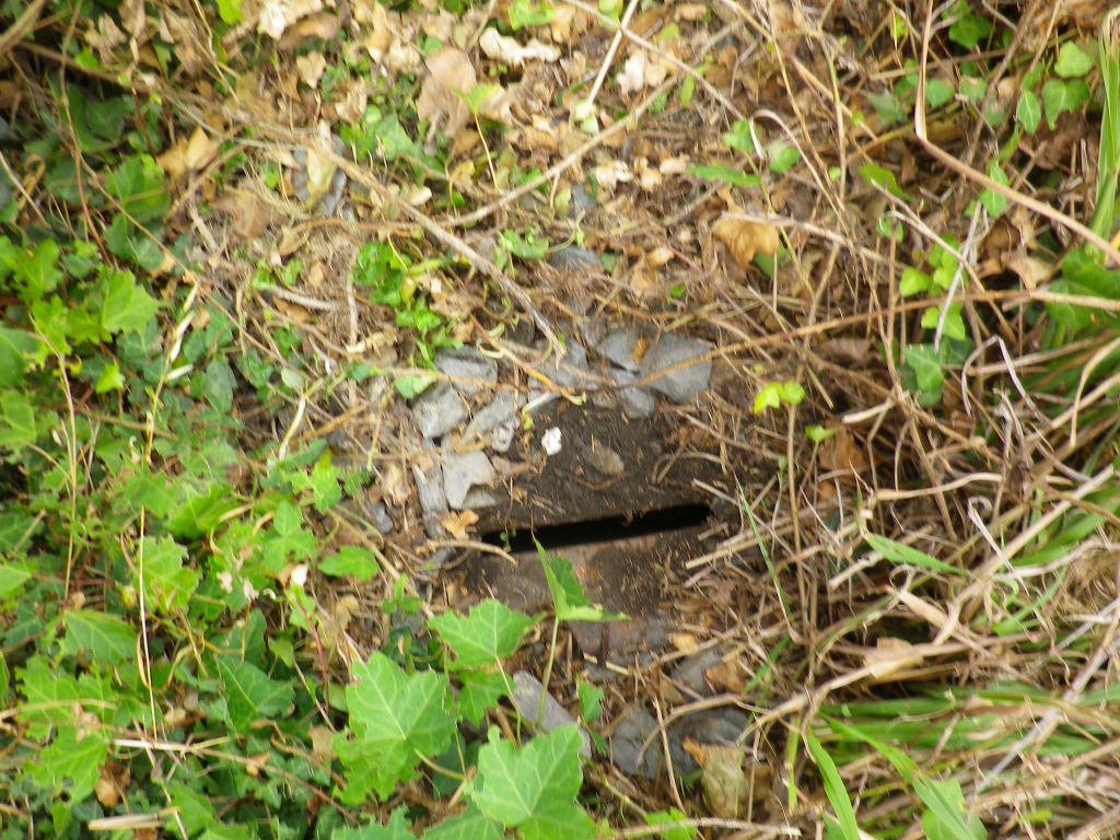

Le site, il n'y a pas longtemps, était encore pourvu de très nombreux cabestans et poupées. En voici une isolée, pour faire du renvoi d'angle. C'est la dernière. Ne faudrait-il pas la prendre ? La couleur verte, ce n'est pas parce qu'elle est à tribord... c'est surtout parce qu'elle est en bordure d'un parking et au ras du sol. Ça fonctionne, puisque je n'ai vu aucun débris autour :D

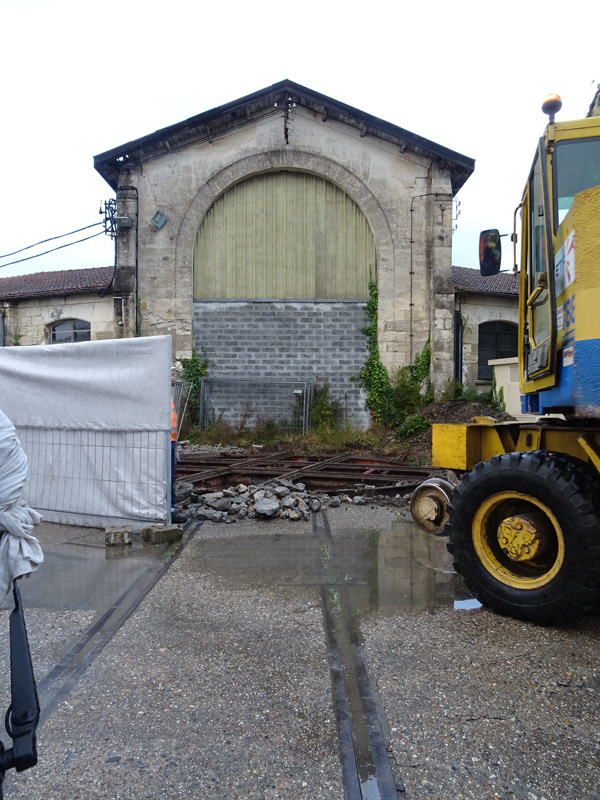

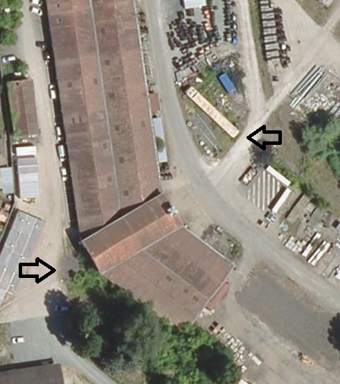

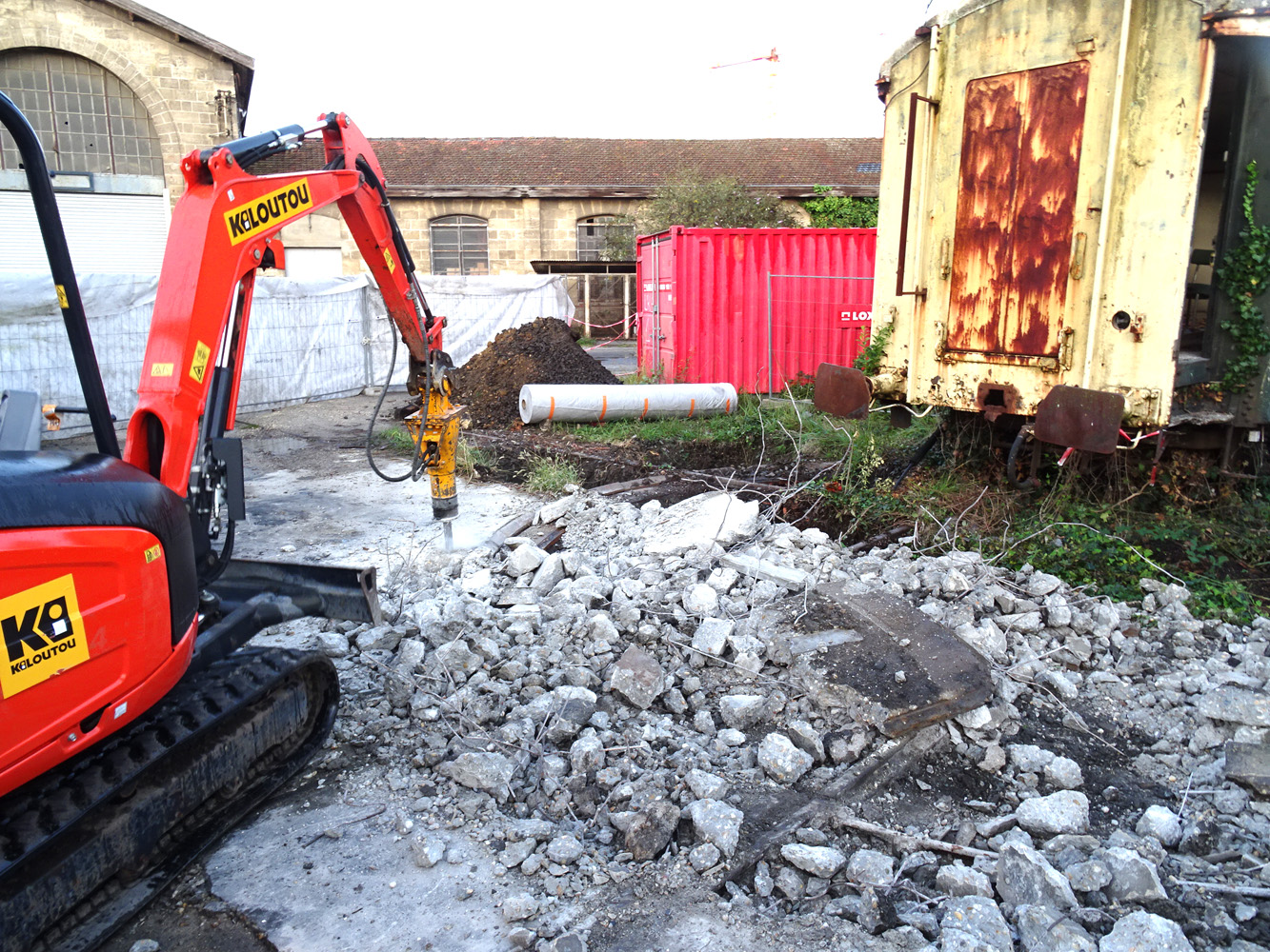

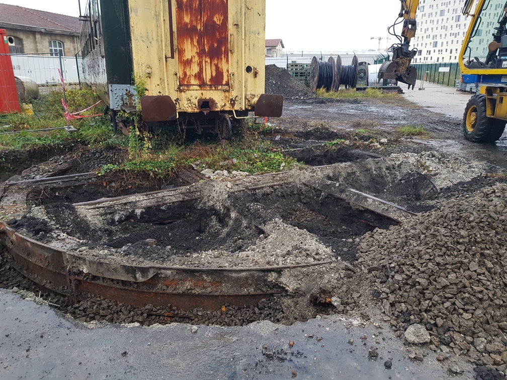

Une petite photo, préparée par Alain pour bien situer ces deux plaques : celle "de derrière", à gauche, avec cabestan et "facile" à extraire.

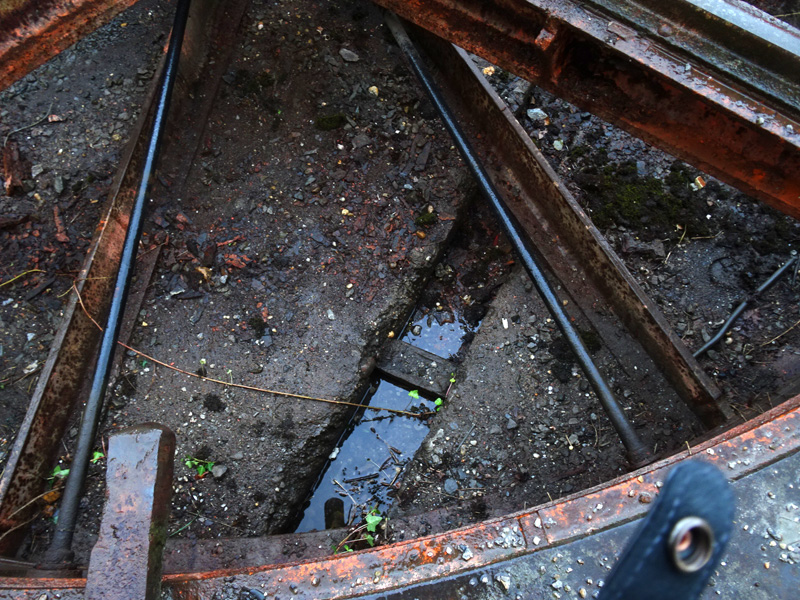

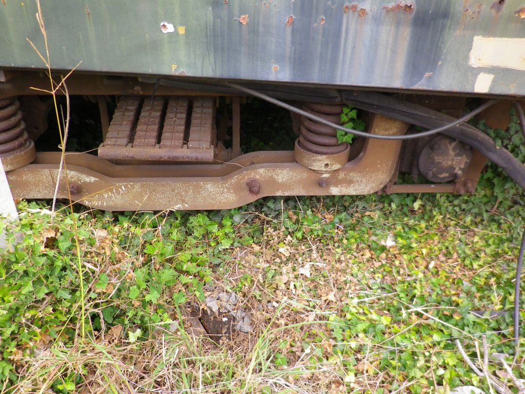

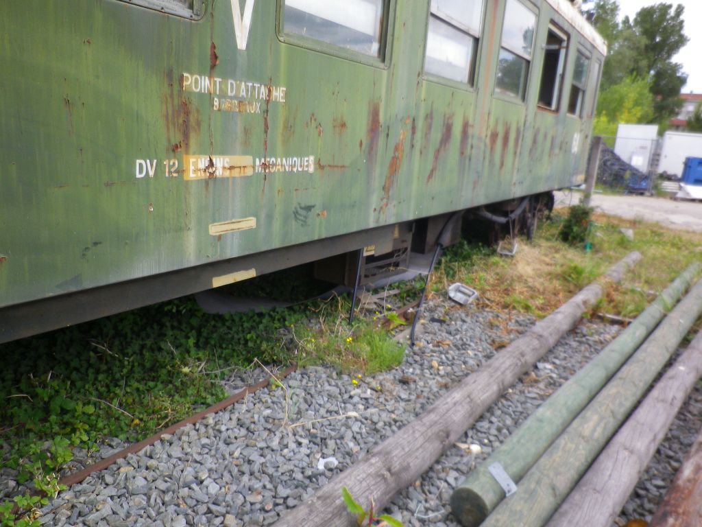

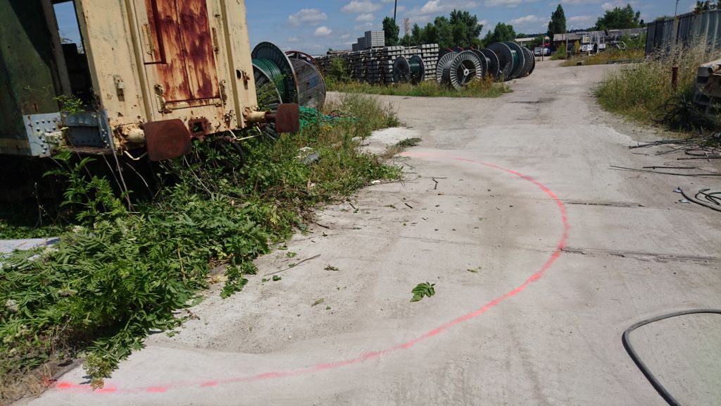

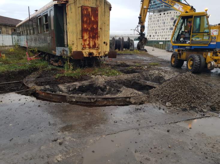

Et celle "de devant", où un malin il y a trois ans a vidé une toupie de béton pour pouvoir passer facilement en voiture, et sur laquelle est garée une voiture voyageurs dans un état horrible, mais avec des bogies à roulement SKF, avis au peuple, j'dis çà j'dis rien.
Bonne surprise : la plaque était pleine de terre, et donc le béton peu épais.
Donc voici deux photos faites ce matin 17 octobre, de la plaque "de devant" qui a été "attaquée" hier :

Panama a écrit:Et celle "de devant", où un malin il y a trois ans a vidé une toupie de béton pour pouvoir passer facilement en voiture
Info inexacte, j'ai toujours connu cette plaque avec ce béton, qui est aussi ancien que le reste du glacis. D'ailleurs le béton est armé, ce qui veut dire que ce n'est pas un bricolage improvisé.

Le wagon va prochainement être ferraillé : les bogies doivent être sauvables.
Bon, ce ne sont que des détails.
S'il y a un intéret sérieux pour les bogies, "faire avion" !

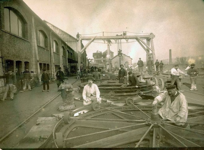

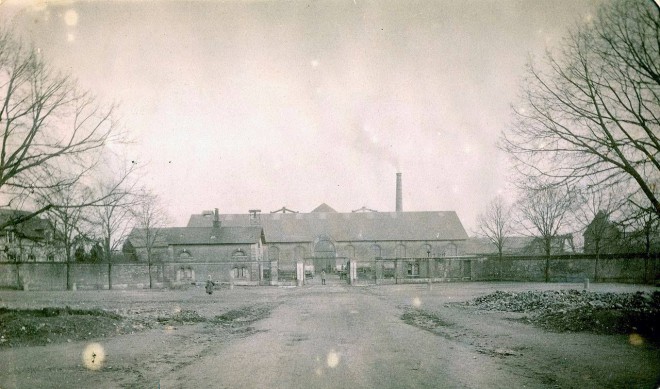

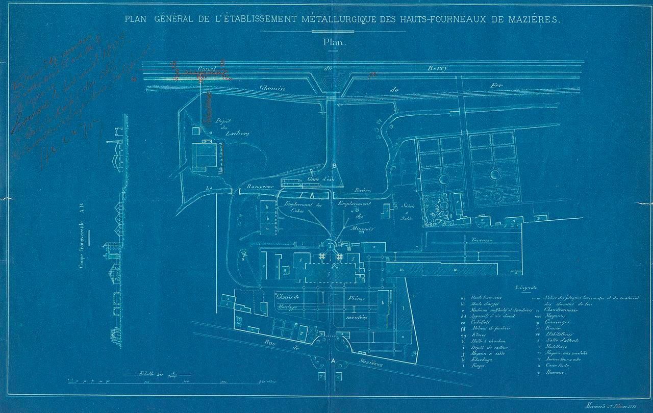

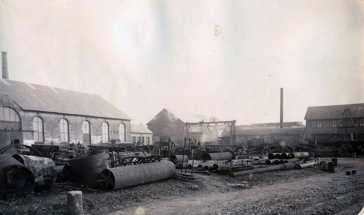

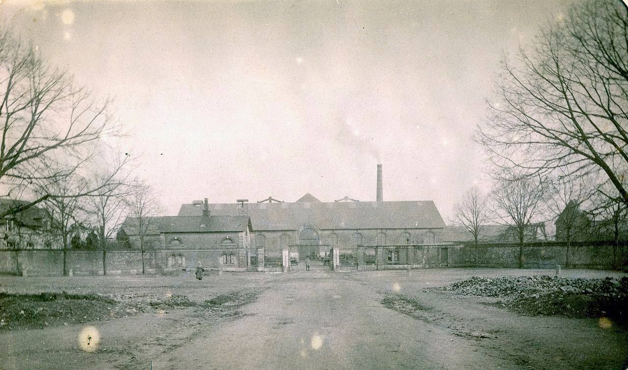

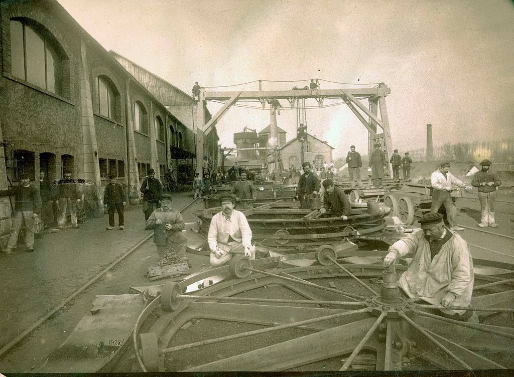

Grace au collègue Caradec, des éléments sur la Fonderie de Mazières, constructeur de ces deux plaques "Ateliers Sud" Bordeaux :
En 1846, le marquis de Voguë acquiert la propriété du Petit Mazières, près de Bourges, idéalement placée : canal de Berry, projet de chemin de fer à proximité, et y établit une fonderie. L'usine oriente sa production vers la construction métallique et le matériel ferroviaire.
La grande halle de fonderie bâtie en 1847 sert de référence au niveau national de même que les deux hauts-fourneaux circulaires, de type Thomas et Laurens de plus de 20 mètres, construits après 1864 et détruits en 1908.
De ce site industriel ne reste qu'une partie du mur sud de l'enceinte et le bâtiment de la conciergerie.
Les principaux bâtiments (maison du directeur, logements du gardien) ont été détruits dans la décennie 1980.
La fonderie de Mazières a réalisé de nombreux ouvrages : halles (Bourges en 1886 ; Sète en 1889 ; Paris), ponts (pont du Midi à Lyon entre 1888 et 1891, pont de Saint-Ouen, de Suresnes), viaduc d'Ahun (Creuse), matériel ferroviaire (aiguillages, plaques tournantes, ponts tournants, chariots transbordeurs...)
Plusieurs de ses productions sont encore visibles à Bourges dont la halle Saint-Bonnet, les grilles des établissements militaires et une partie de fonte ornementale conservée au Musée du Berry. Le prototype de l'icosaèdre (figure régulière limitée par 20 triangles équilatéraux égaux) en fonte (dont huit étaient destinés à surmonter les pilastres du pont du Midi à Lyon) est visible à Mehun-sur-Yèvre (Cher). Le site est actuellement occupé par le groupe Manoir Industries (fonderie).
