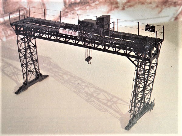

Bonjour à tous, je vous propose de suivre la construction d'un portique de manutention marchandises de type Nord de 10 T de capacité.
La fabrication de cet engin a fait l'objet de 2 articles dans LOCO-REVUE n° 510 et 512 (12/88 et 02/89) sous la plume de Philippe Nicot, mais en H0. Notre ami François D a également commis par le passé un magnifique modèle en 0, motorisé de surcroit, mais en laiton. Celui que je vous propose plus modestement sera en construction intégrale pur plastique.
Tout d'abord, pour fixer les esprits, une photo de la bête qui illustrait l'article cité en référence :coeur1:

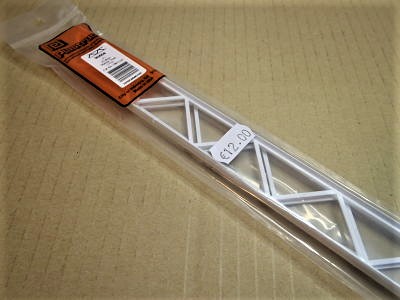

Ce projet a rejailli brutalement dans mon esprit lors du dernier RailExpo : en parcourant les linéaires du stand Micromodèles / Le train magique, mon regard a été attiré par des longrines en styrène de 3 tailles différentes. De mémoire, l'une d'entre elles me semblait bien correspondre à ma tentative avortée. En outre, la résistance à la flexion et à la torsion (assez difficile à apprécier lors d'un achat en ligne …) était très satisfaisante.
Banco ! :ange:

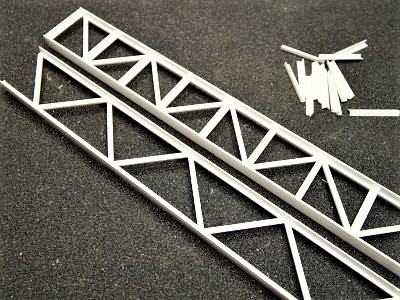

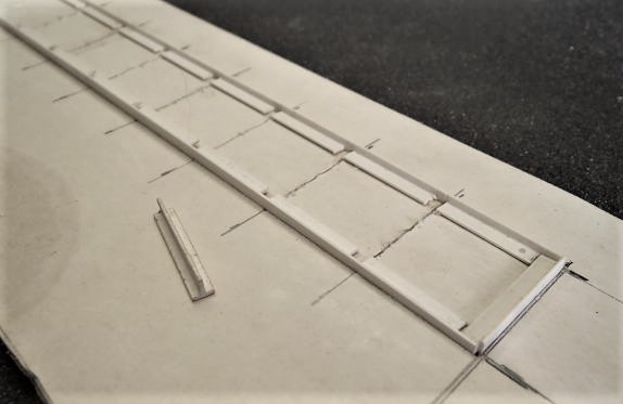

De retour dans mes pénates, il s'avère que cette référence 90658 de Plastruct fait 25,4 x 305 mm pour 23 x 326 sur le plan de LR remis à l'échelle 0.
Bingo ! :mrgreen:

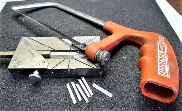

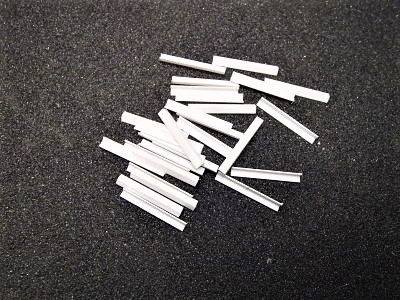

Après vérification et comparaison, il manquera donc 1 travée (13 au lieu de 14) et les entretoises obliques devraient toutes être inclinées dans le même sens et non tête bèche : acceptable ! On peut donc attaquer la découpe des cornières verticales 2,5 x 2,5 mm en profilé Evergreen réf 293. J'utilise une boîte à onglet métallique plus polyvalente qu'un Chopper car elle permet la coupe de laiton ou de plastique avec une simple scie à métaux miniature vendue moins de 7 € en GSB (par contre, ne faites pas la même erreur que moi : la stocker avec un flacon d'eau à souder non étanche …). Cette boîte à onglet, vendue chez L'octant à un prix indécent, est une merveille, croyez-moi !
28 segments de 23 mm plus tard (2 profilés sur les 4 que comporte une pochette à moins de 5 €), soit un quart d'heure … (c'est la magie du plastique !)
Les entretoises verticales sont ensuite collées en place depuis les extrémités jusqu'au centre, de façon symétrique, en veillant à leur bonne orthogonalité (l'œil est le plus redoutable instrument d'alignement jamais créé … le laser, à coté, c'est peanuts !).

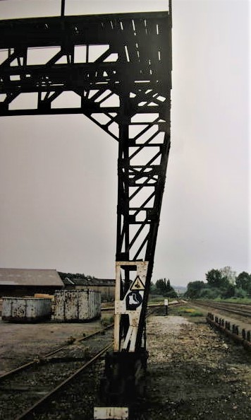

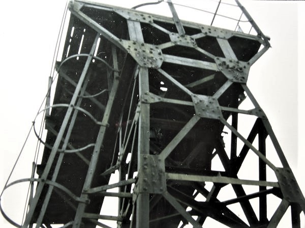

Hormis la doc' sur LR, tu as des bons plans ? Quand j'ai fait le mien, j'y suis allé nez au vent avec quelques photos faites à Melun. C'est pour dire l'exactitude de mes cotes ! ...
Messages: 2282
Enregistré le: 10 Mar 2012, 18:23
Re: [0] Portique de manutention Nord 10 T
Messagepar cdz183
06 Déc 2018, 14:00
Que nenni ! :mrgreen:
Idem pour moi : pas mal de photos d'un portique situé sur la route directe Dunkerque/ Le Havre que j'ai shooté au début des 90'. Je n'ai même pas encore réussi à en retrouver la localisation exacte : il faudra que je surfe sur les photos aériennes anciennes du géoportail s'il a été découpé depuis ...
