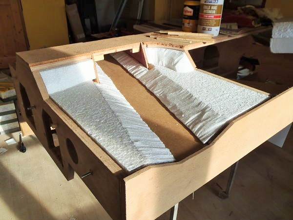

Je suis nouveau dans ce hobby et j'essaye de faire mon premier réseau.
Je suis en phase d'apprentissage et j'essaye de réaliser des dénivelés avec du polystyrène extrudé sur lequel repose mon liège.
Je souhaitais mettre du polystyrène plein mais il est très difficile de le couper proprement et de faire une pente régulière, d'autant plus en courbe.

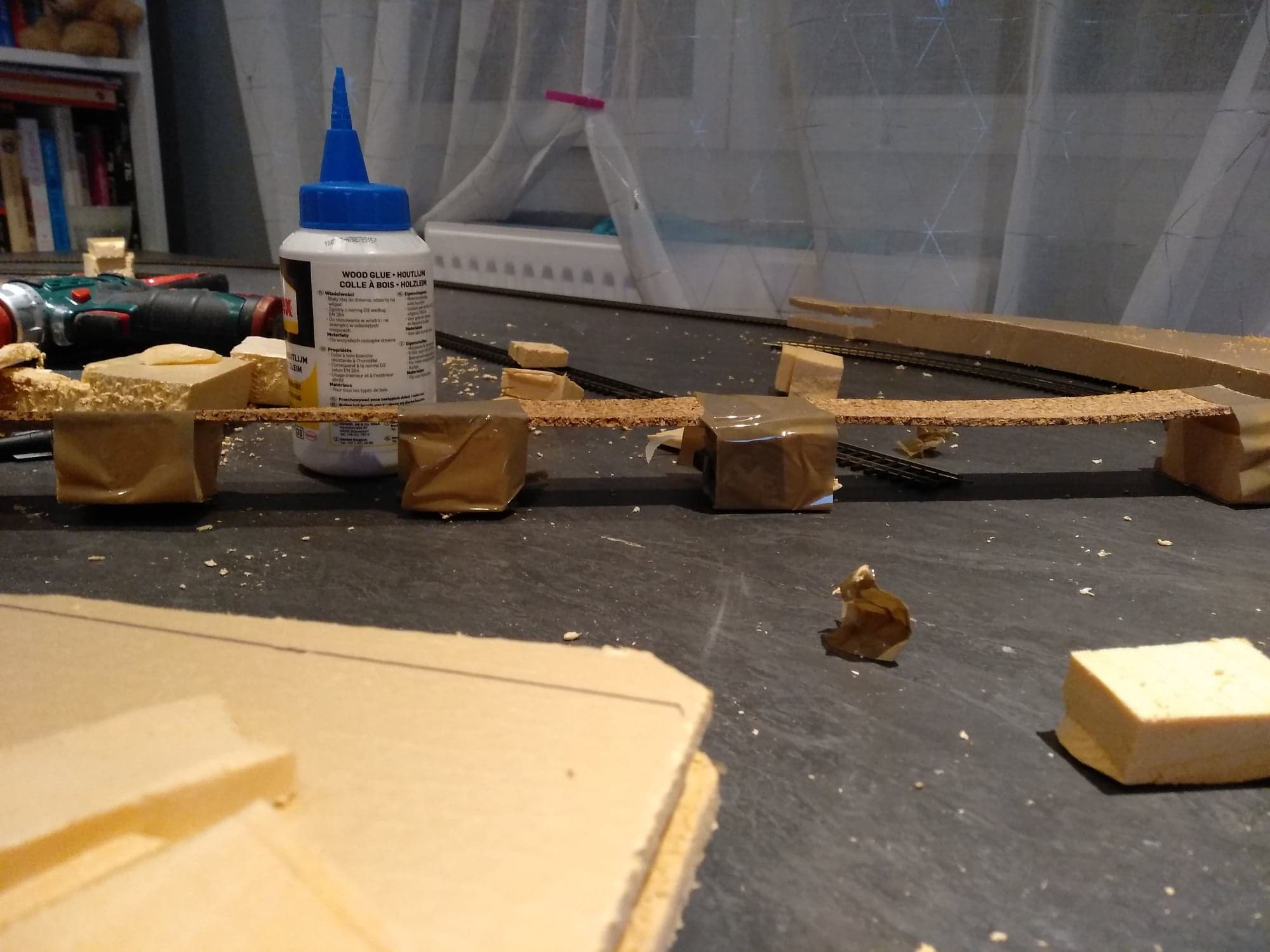

Pour l'instant j'ai fais ça comme des piliers (voir photo jointe)
Auriez-vous d'autres idées ?
J'ai peur de ne pas avoir une pente régulière ou de ne pas savoir quoi mettre sur le coté des voies.
Merci par avance de vos conseils et ayant hâte de vous lire !

bonsoir Marneus54,
le liège n'est pas d'une rigidité légendaire.
pour une rampe, j'integre des entretoises lors de la construction des modules.
pour du ho, je prenais du contreplaqué de 10 pour la surface supportant le liége et la voie.
le polystyrène, me sert plus pour le décor....
bonne continuation :cool:

je pense également qu'il faut au minimum du contre-plaqué de 10mm pour faire la plateforme de la voie, sinon galère assurée pour le roulement de tes trains. A la rigueur utiliser le polystyrène pour mettre sous le bois pour faire les pentes.

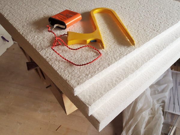

Marneus54 a écrit: … Je souhaitais mettre du polystyrène plein mais il est très difficile de le couper proprement et de faire une pente régulière, d'autant plus en courbe...
Pour le polystyrène expansé, fabrique-toi (ou achète-toi chez Cultura pour quelques euros) une pyro-scie à fil résistif chauffant : tu coupes nickel sans en foutre partout et en plus, la surface coupée est durcie. Magique +++ !
