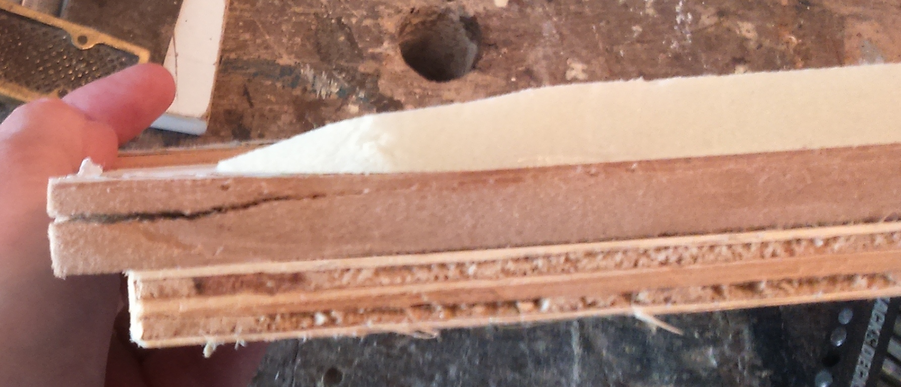

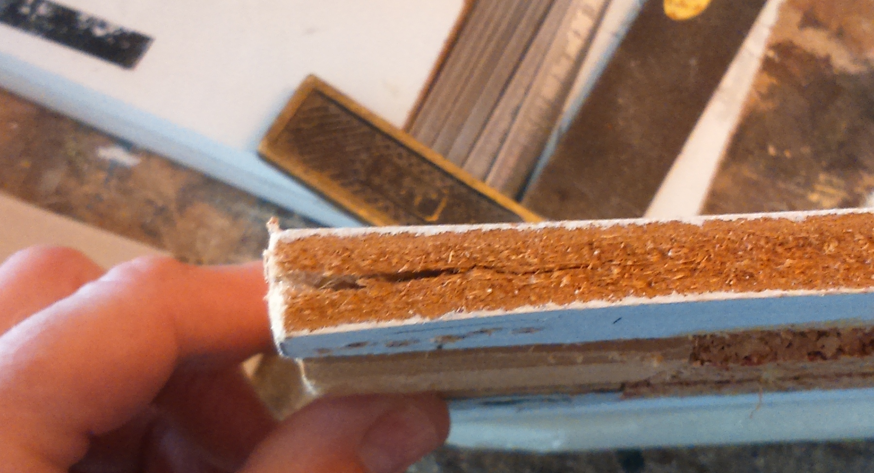

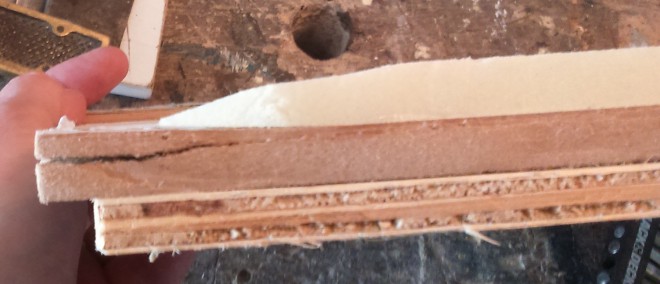

sur le réseau actuel j'avais fabriqué mes passerelles en MDF. la Petite pas de problème mais la plus grande est tombée toute seule il y a 3 jours le système qui la retenait n'a pas tenu. J'avais pourtant pris certaines précautions dans la construction mais :
et crac. Donc passerelle à refaire mais ce coup ci en CP de Peuplier.
A +

Messagepar Fanfan92
03 Juil 2017, 09:45
ça ressemble plus à de l'aglo qu'à du MDF :shock:

Messagepar la frégate
03 Juil 2017, 19:23
Fanfan92 a écrit:ça ressemble plus à de l'aglo qu'à du MDF :shock:
C'est pas de l'aggloméré, c'est bien du MDF.
Même avec un renfort il a éclaté.
a +

Messagepar Fanfan92
04 Juil 2017, 14:15
et ça remonte à quand cette construction ? car c'est un peu "inquiétant" pour la durée dans le temps :(

Re: Le MDF
04 Juil 2017, 15:08
Ceci dit, compte tenu de la composition du MDF, il est illusoire d'avoir une bonne fixation avec des vis à champ comme il semble avoir été.
04 Juil 2017, 20:17
Bonsoir
La passerelle à tenu environ 6 mois. j'avais mis en dessous 2 baguettes de CP les vis partaient du MDF vers le CP cela tenait bien.
D'un coté des charnières non vissées de façon standard mais avec vis+ rondelle + écrous pour justement maintenir l'ensemble. l'aimant qui retenait la passerelle était trop faible, elle s'est simplement refermée et crac :|
Même avec des pré-trous je n'ai trouvé aucune vis qui tienne correctement dans le MDF.
j'ai trouvé une planche de CP de peuplier c'est top + renfort de 10x10mm de chaque coté. Ce coup là c'est blindé :mrgreen:
05 Juil 2017, 17:41
joseph a écrit:je n'ai pas bien compris a quoi servait tes passerelles et comment tu les avais fixé, mais force est de reconnaitre que le MDF n'est pas ce qu'il y a de mieux pour des éléments mobiles qui sont appelés à être manipulés souvent. De plus, le MDF est lourd.
Mes passerelles servent à boucler le réseau et me donne un passage à l'intérieur du dit réseau puisqu'il est en tour de pièce.
Je précise aussi que les vis n'étaient à champ, le mdf aurait éclaté bien avant que la vis soit entièrement dedans.
a +
