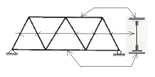

Si on assemble quatre fers plats par un boulon à chaque extrémité pour former un carré, il ne faut pas grand effort pour le déformer en un parallélogramme. Par contre si on assemble trois fers plats de la même manière on obtient un triangle quasi indéformable. En associant de plusieurs de ces triangles ont obtient vite une poutre de ce type.
C’est la plus simple des poutres treillis. Les deux barres horizontales sont les membrures correspondantes aux ailes ou semelles des poutres en H. Elles reprennent les efforts de compression et de traction induit par le moment de flexion (une des composantes du torseur d’efforts internes). Les barres inclinées, successivement en compression puis en traction remplacent l’âme pleine et reprennent les efforts de cisaillement (autre composante du torseur d’efforts internes). Tout cela sous forme d’efforts normaux dans les éléments. Ces éléments sont dénommé « barres » par les calculateurs et sont en fait elle même des poutres à part entière et répondent à la théorie des poutres.
Correspondance des éléments.
C’est, avec les techniques actuelles, la solution de poutre treillis la plus économique. Hormis peut être pour des poutres extrêmement chargées. Certains ponts, deck offshore par exemple.

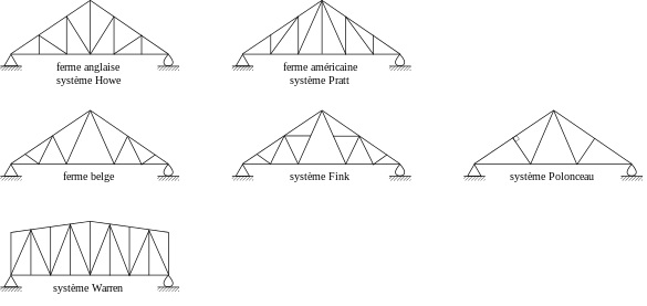

Et voilà, on en arrive aux fermes treillis qui ne sont en fait que des poutres treillis dont la membrure supérieure est brisée pour satisfaire les besoins de pentes de la toiture.
Il existe une très grande variété de formes toujours basées sur le triangle.
Voici quelques exemples dont la ferme Polonceau à l’extrême gauche. (dans ce cas l’entrait n’est pas retroussé)
Quelques termes :
Pour les fermes métalliques, ils sont très souvent empruntés à la charpente bois plus ancienne.
