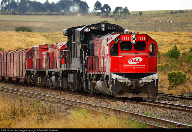

T'inquiète, tu l'auras rapidement.... 8-) Merci pour le lien de PME. :cool: Mais comme je ne suis pas membre de ce forum-là je te chargerai d'une mission: leur dire que sur le réseau brésilien ALL, en plus des modèles EMD "Export" (dont la GT22 citée) il y a notamment et surtout des EMD SD40-2 et "Tunnel Motors" ainsi que des GE "U-Boats" qui avaient commencé leur vie sur les réseaux à voie normale nord-américains... :cool:
La différence de gabarit est flagrante....
