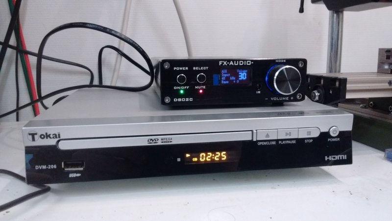

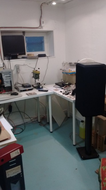

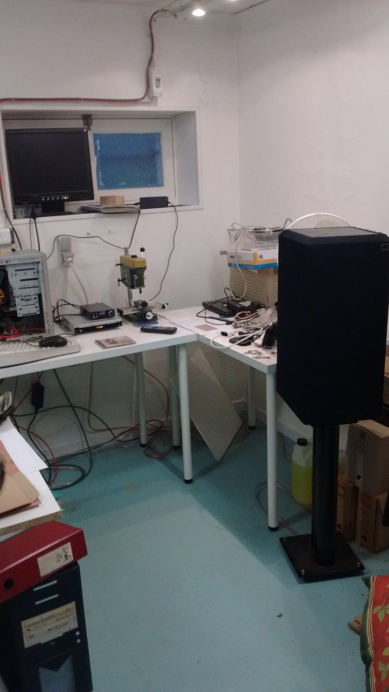

en fait, pas pu attendre d'acheter les pieds: j'ai remonter les enceintes sur les pointes intégrées au pied support, brancher un lecteur CD DVD Tokai de bas de gamme, re brancher le D802C en RCA, et zou, Neneh Cherry direct :coeur1: :coeur1: :coeur1: :coeur1:
bon d'accord, c'est le bordel sur ces tables :mdr:
ahhhhhhhhhhhhhhhh c'est le bonheur d'écouter de nouveau de la zique :applause: :applause:
