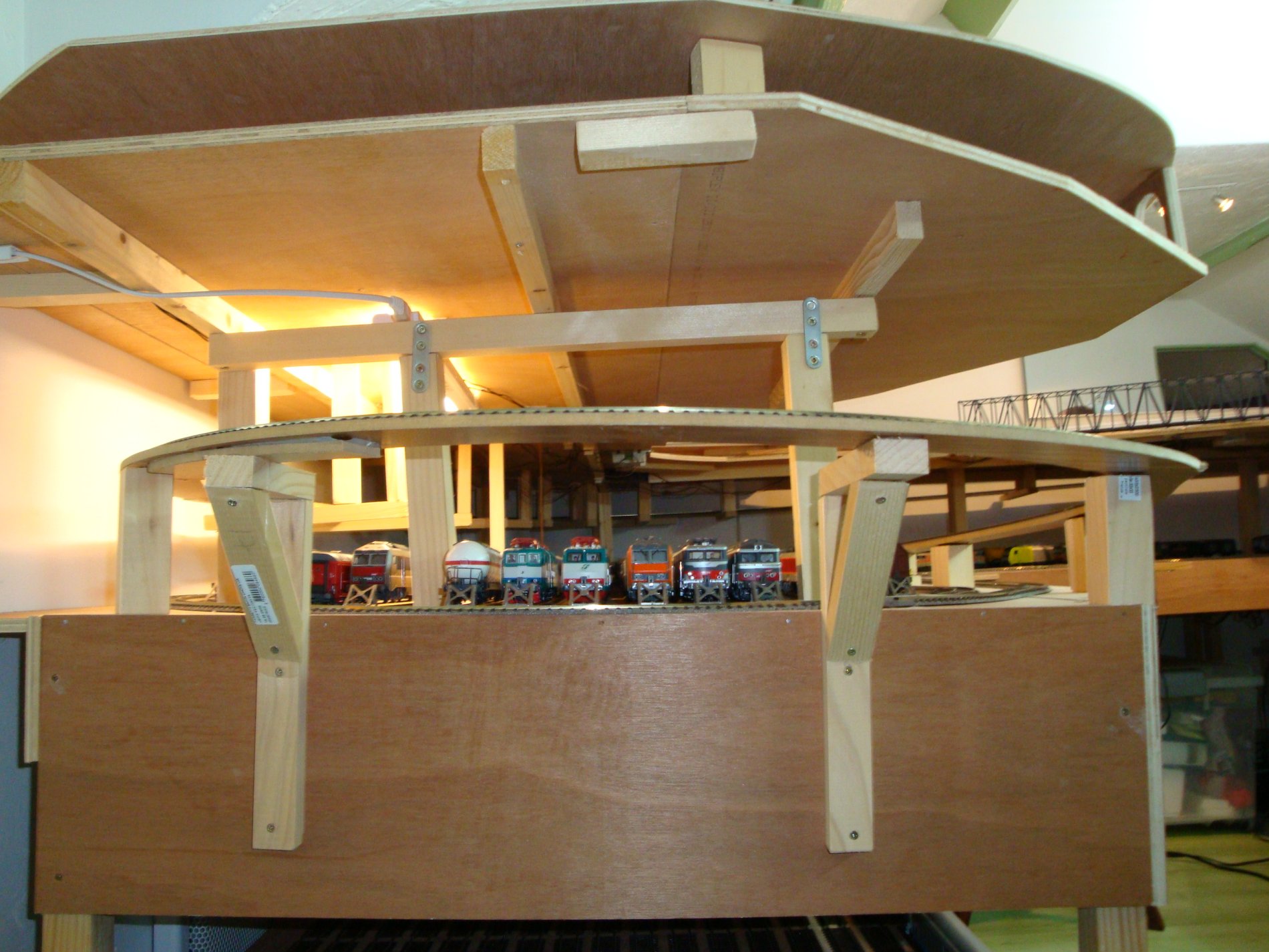

Bon, c'est pas le tout, mais vu la tempête ... et en attendant le résultat d'un certain sondage, on s'occupe !

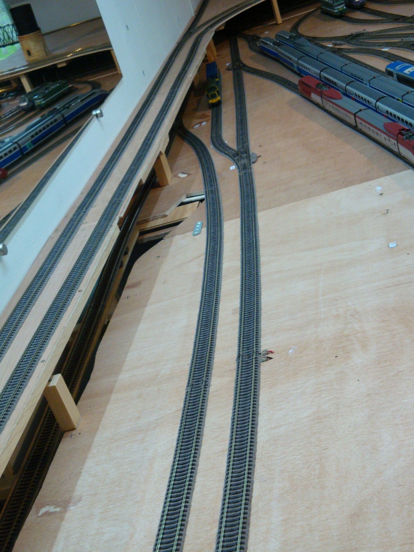

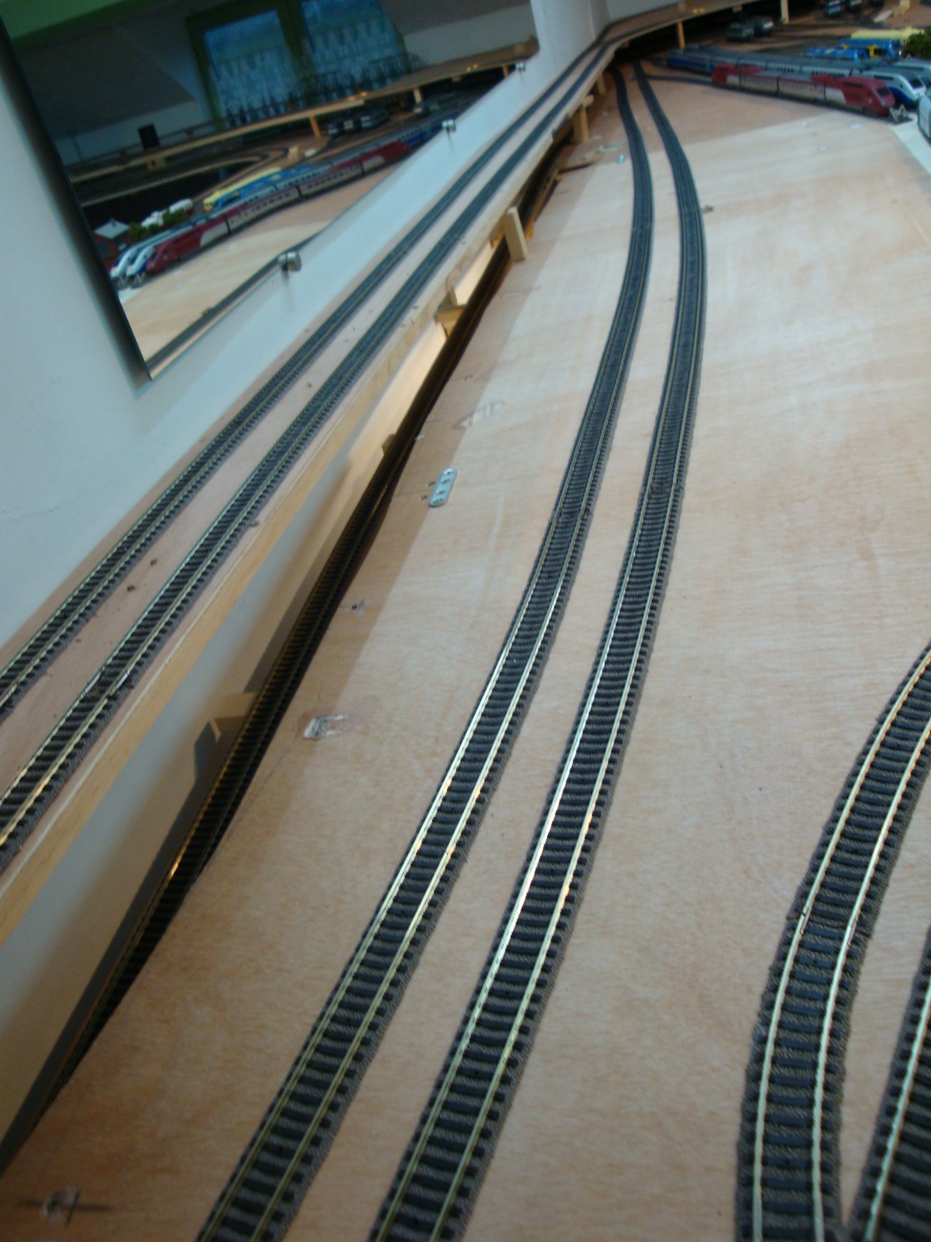

1- Achèvement de la régularisation de la grande ligne en S du niveau intermédiaire (je n'avais été jusqu'au bout précédemment, et pour cause : la fin posait de nombreuses difficultés- de fait j'ai un peu galéré cet après-midi !)
AVANT (vers le bord du mur, qui passe sous la rampe supérieure) :

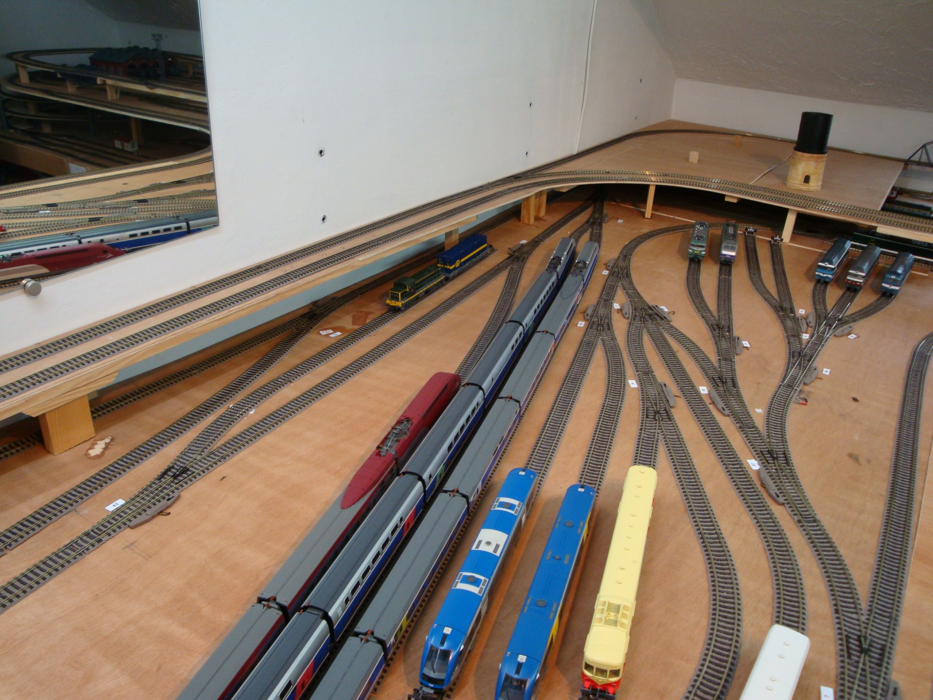

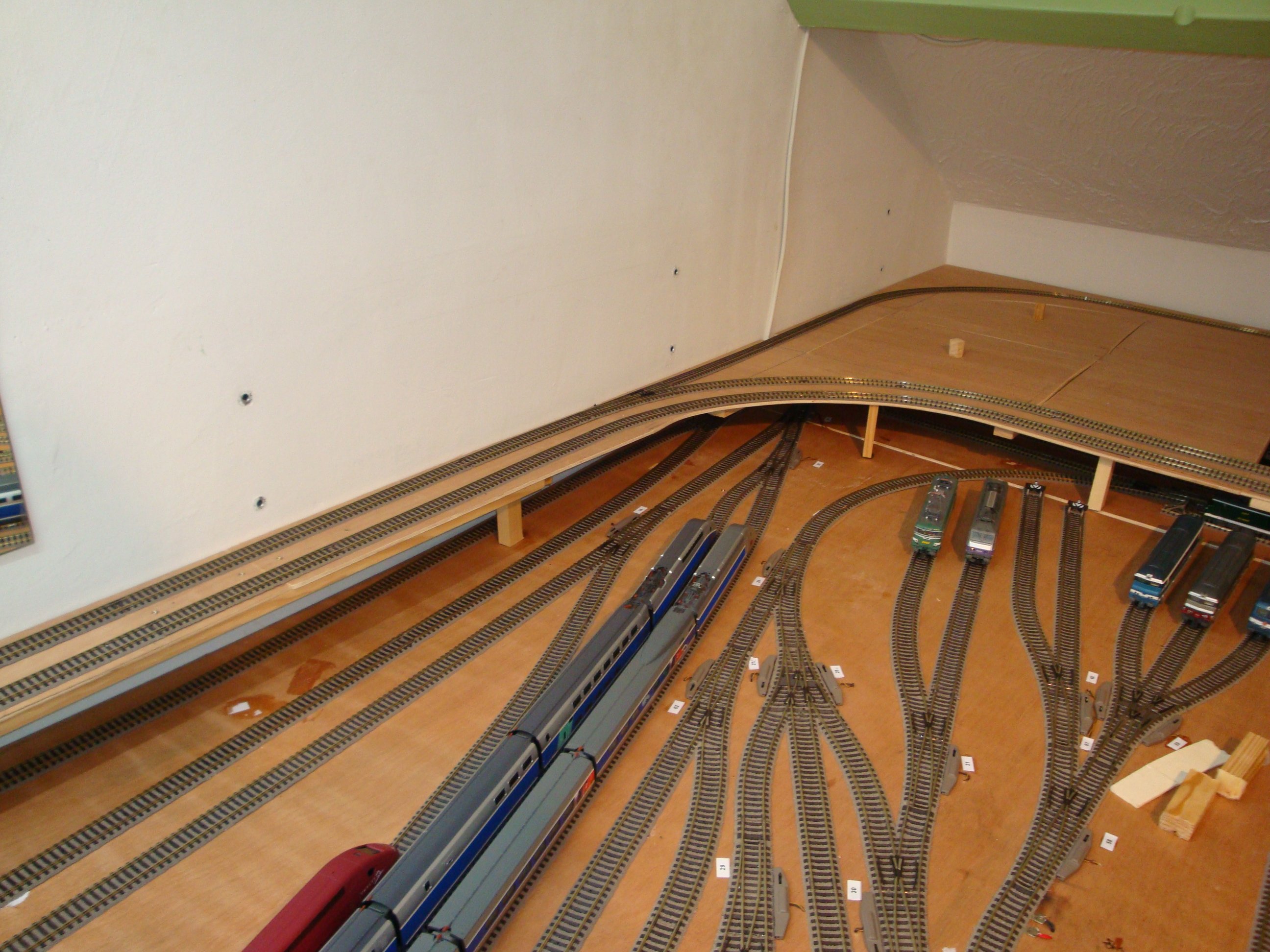

APRES :
Maintenant tout est en place pour le décor au fond, j'ai une idée à creuser ...

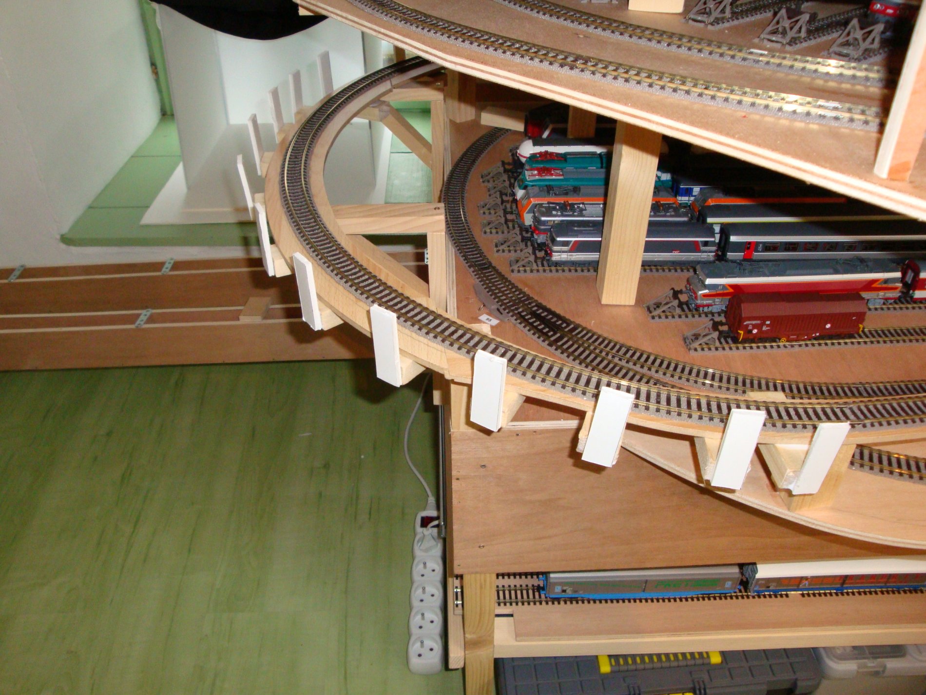

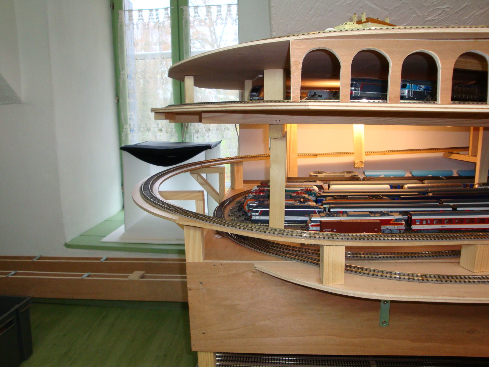

D'autre part j'ai commencé à protéger ma grande descente, avec des éléments qui participeront du décor, même si c'est un coin un peu à part (justement, ça fait tester les techniques avec les outils bricolés que j'ai évoqué sur le fil "Mon dernier achat ...", pour ceux qui suivent !)
AVANT :
EN COURS, étape 1 :
A suivre des deux côtés ... car ça débouche sur du décor, si, si !

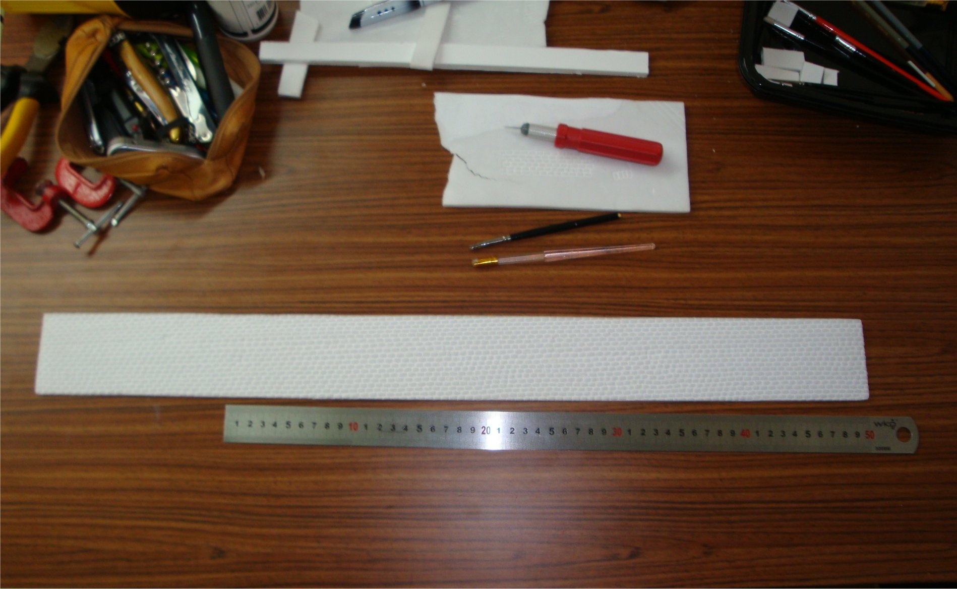

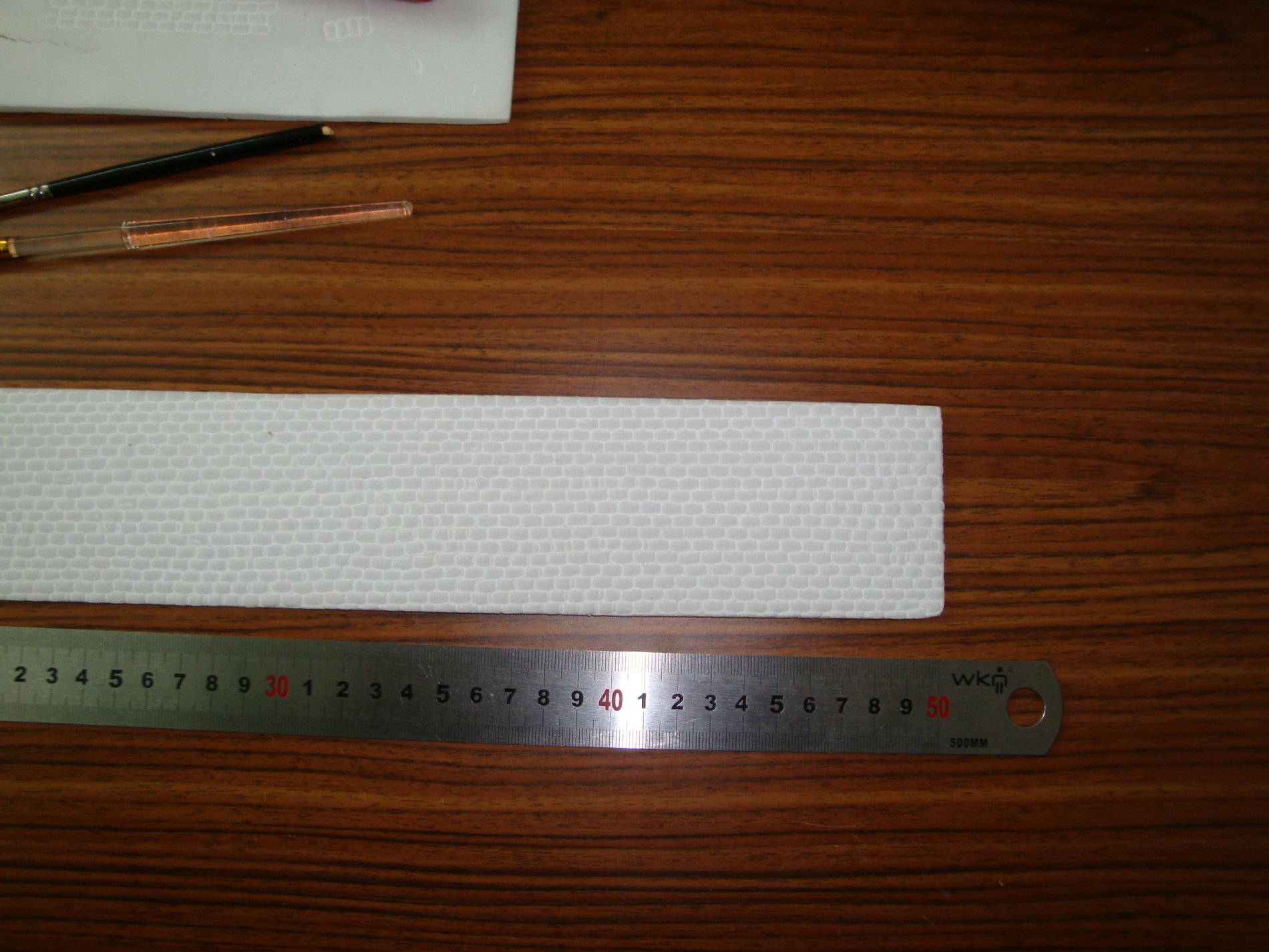

P.S. : et un mur (pas peint), un !

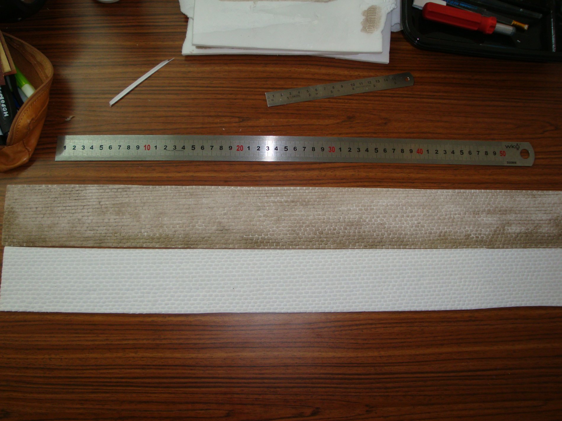

Un mur peint, et pas l'autre ...
Non, non, je ne suis pas multi-tâches avec 4 bras, c'est Madame qui s'en est occupé ... d'où, pour la critique, faites gaffe ...

Chouette résultat. Ce n'est pas trop uniforme, c'est manifestement juste appuyé comme il faut.
Est-ce trop demander d'avoir quelques infos sur les techniques et matériels employés ? :oops:

Sur le mur, quelques passage avec de la terre à décor devrait donne de bons résultats. Il faut aussi penser à mettre d'autre couleurs que du blanc et noir (ou gris). Un peu de jaune, de vert, parfois de bleu, d'orange, mais le tout en quantité infime!

Certainement pas !
C'est fait à base de gouache très diluée à l'eau, peint uniformément avec un pinceau large, puis tamponné pour les effets de couleurs.
Les couleurs utilisées (la photo ne rend pas tout très bien) : terre de sienne, ocre, noir, jaune, (jaune + noir pour le côté verdâtre). Plus quelques mélanges ponctuels en variant les dosages des différentes couleurs de base (sur une assiette en carton on fait une petite palette, on fait le lavis dans un petit récipient très diluée pour al base, et retour sur la palette pour les variations).
XTof_vl a écrit:Sur le mur, quelques passage avec de la terre à décor devrait donne de bons résultats. Il faut aussi penser à mettre d'autre couleurs que du blanc et noir (ou gris). Un peu de jaune, de vert, parfois de bleu, d'orange, mais le tout en quantité infime!
La terre à décor + un petit peu d'autres couleurs : c'est transmis et retenu pour la version finale !
