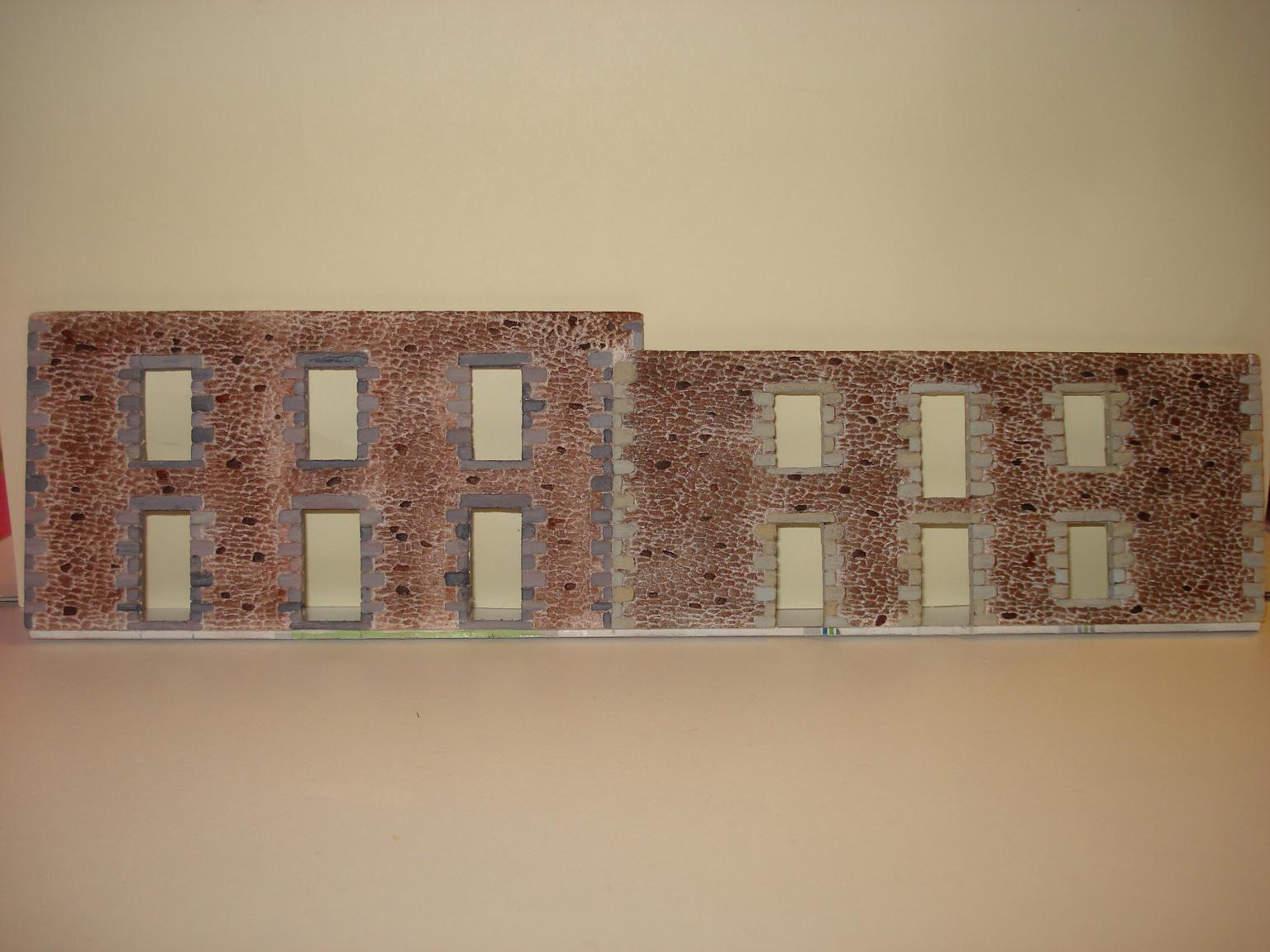

decstef_be a écrit:ton lavis de base, c'est quel thon ?
Comme indiqué plus haut (c'est Madame qui s'en occupe ...) : "c'est fait à base de simple gouache très diluée à l'eau, peint uniformément avec un pinceau large, puis tamponné pour les effets de couleurs. Les couleurs utilisées (la photo ne rend pas tout très bien) : terre de sienne, ocre, noir, jaune, (jaune + noir pour le côté verdâtre). Plus quelques mélanges ponctuels en variant les dosages des différentes couleurs de base (sur une assiette en carton on fait une petite palette, on fait le lavis dans un petit récipient très diluée pour la base, et retour sur la palette pour les variations)".

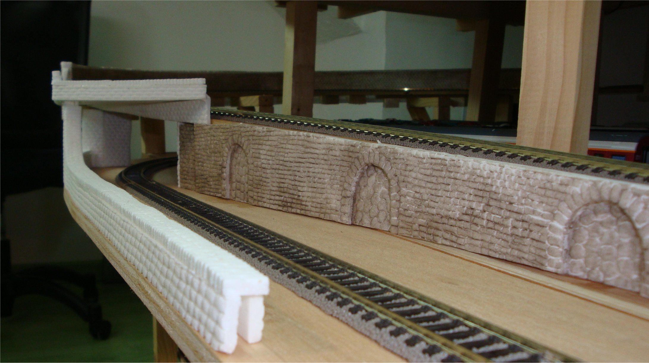

Pour les murs en depron (ou carton plume) estampé/gravé je ne mets pas en couleur avec des jus ou des lavis mais uniquement avec des procédés de dry brush : brosse assez dure trempée dans un melange d'acrylique non duluée et essorée à 99.99999...... % passée horizontalement puis verticalement en variant a chaque passe un peu la couleur du brun vers le plus noir.
Je reprends ensuite certaines pierres avec des couleurs plus vives (gris de payne pur, sienne foncée ou sienne clair, ocre rouge, ...)
Finition avec du blan, de l'anthracite, voire un chouia d'argenté encore plus essoré que precedement pour donner un peu de relief.
Les moellons je les peints un par un (arc, renforts ...) !! :rhaaa:

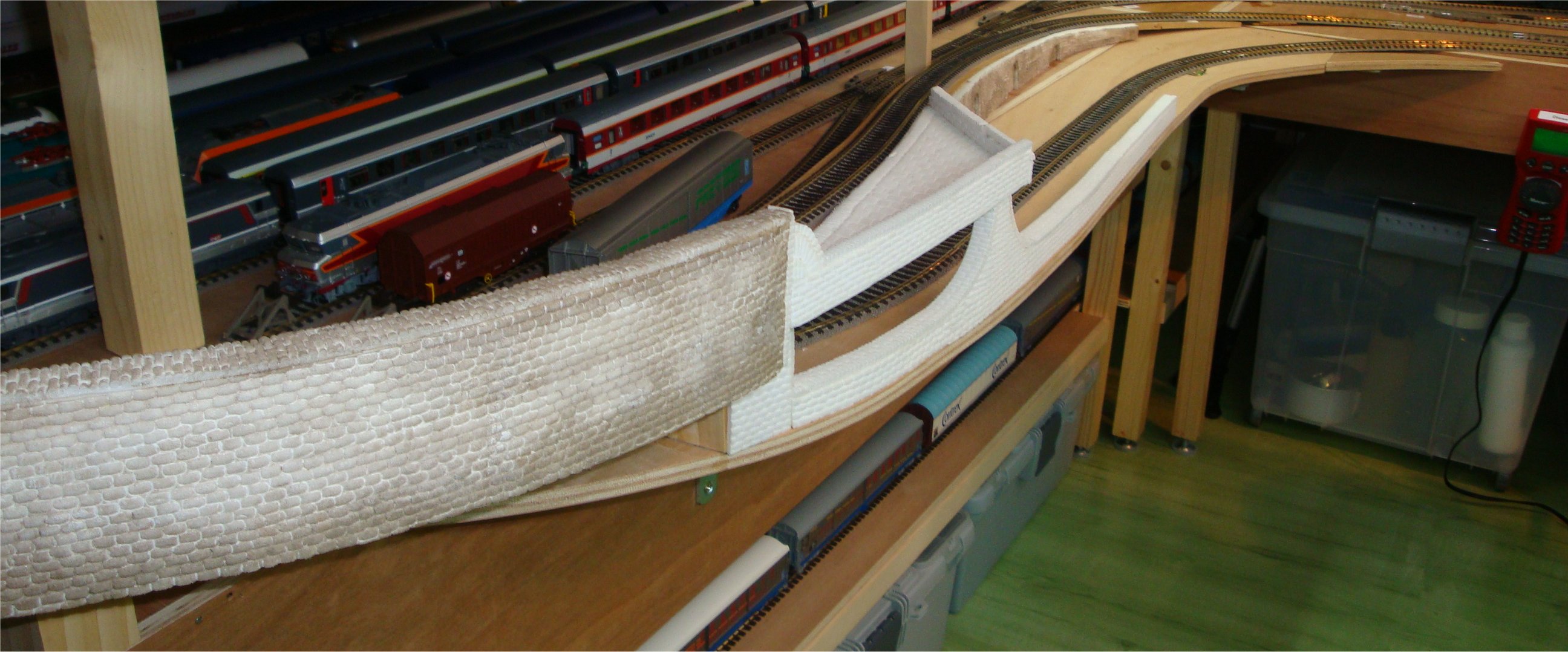

Ca continue son bonhomme de chemin ...

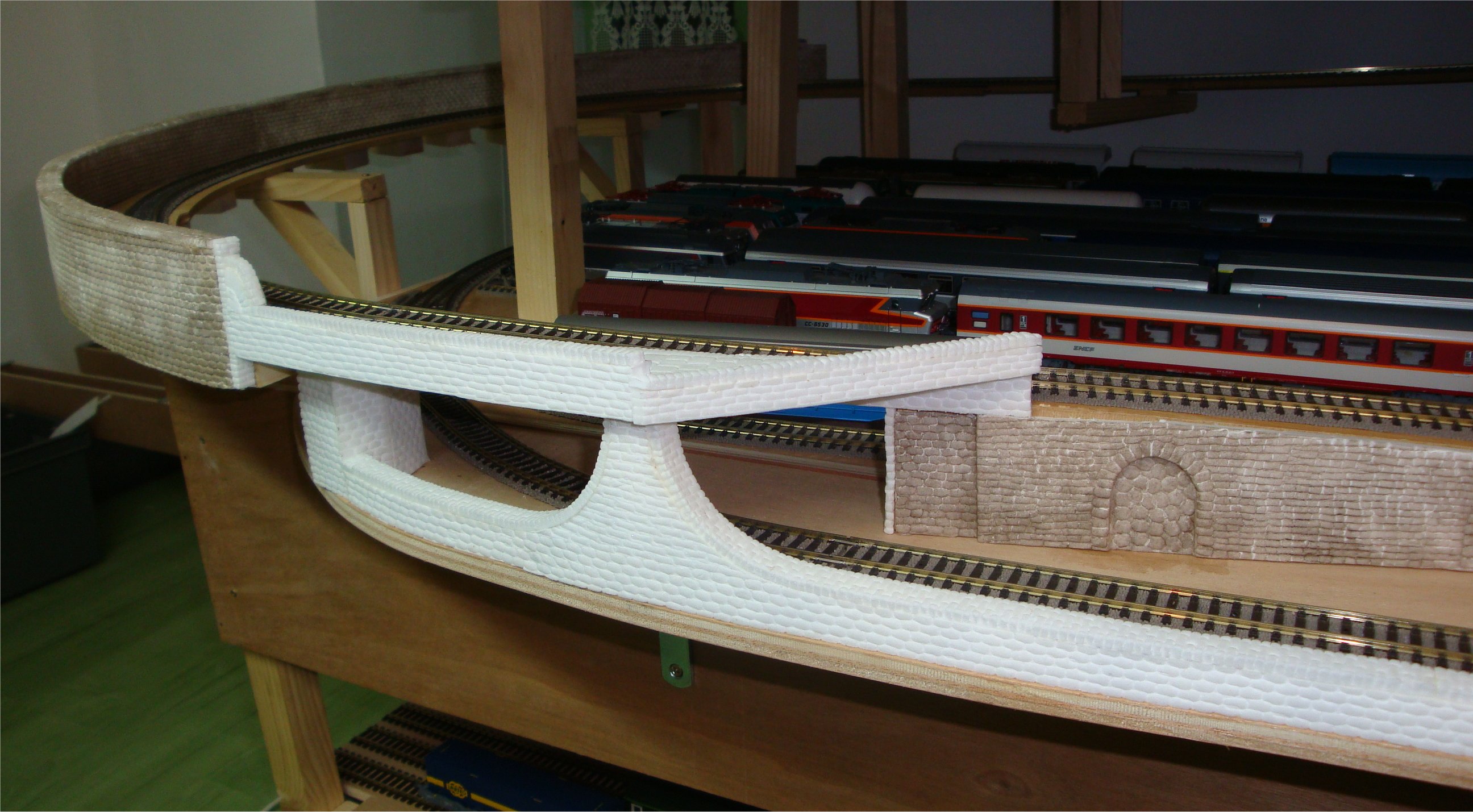

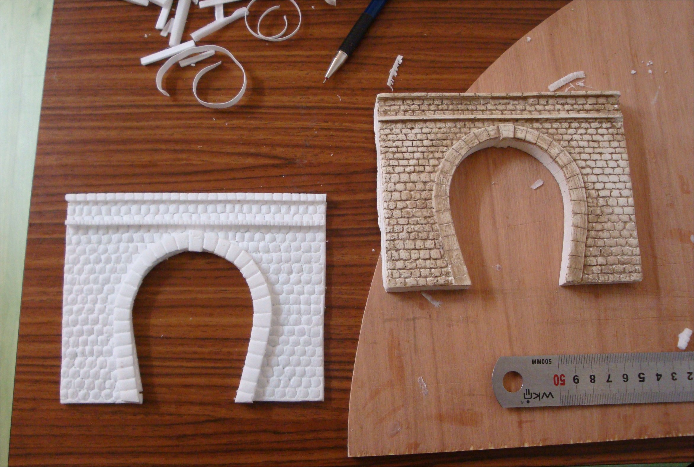

A suivre :
A droite le modèle en pierre synthétique (PN Sud), simplement peint (première couche) ...
A gauche l'extrapolation en carton plume !
Vidéo De Galop
Messages: 5651
Localisation: Région nantaise
Re: Aujourd'hui, j'ai fait du petit train
13 Déc 2009, 16:30
L'extrapolation en carton plume est mieux! :applause:
