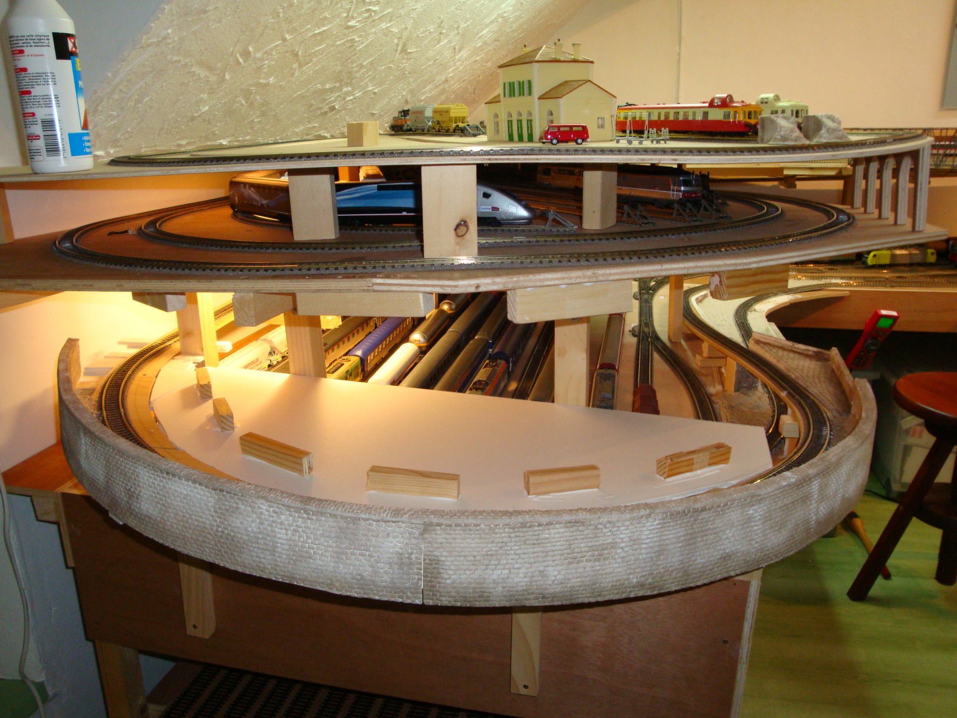

Bon, retour en arrière pour que tout le monde suive bien.
Hier c' était comme ça

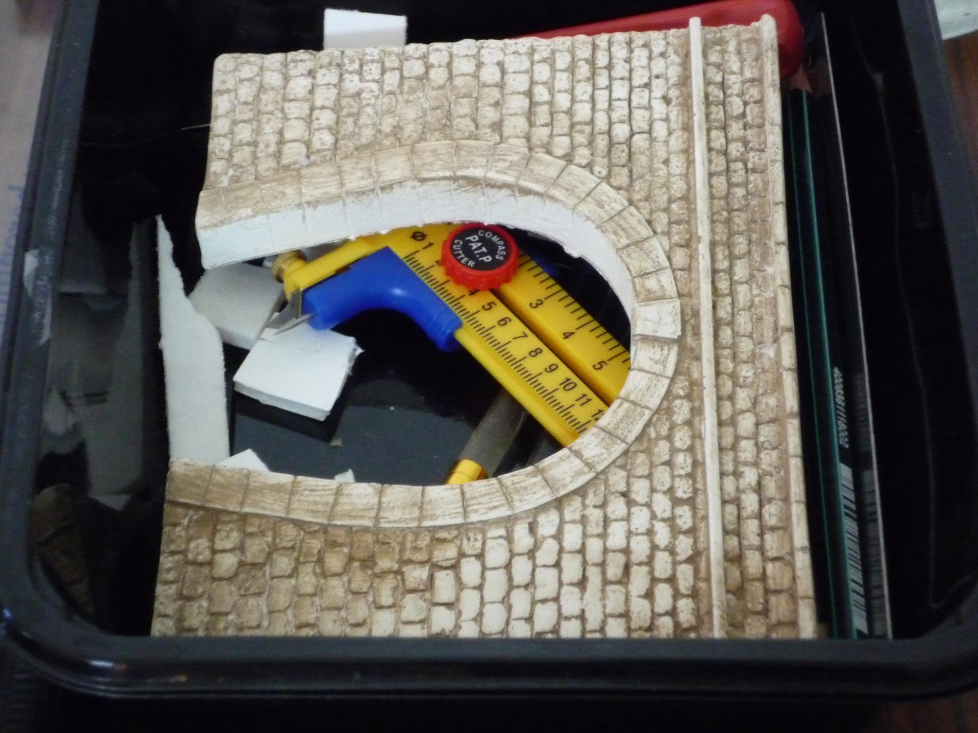

Et l ' entrée de tunnel aperçu par ma spotter préférée ou va t' elle aller.
Oui je sais c' est un scoop et je ne devrai pas la montrer :oops:

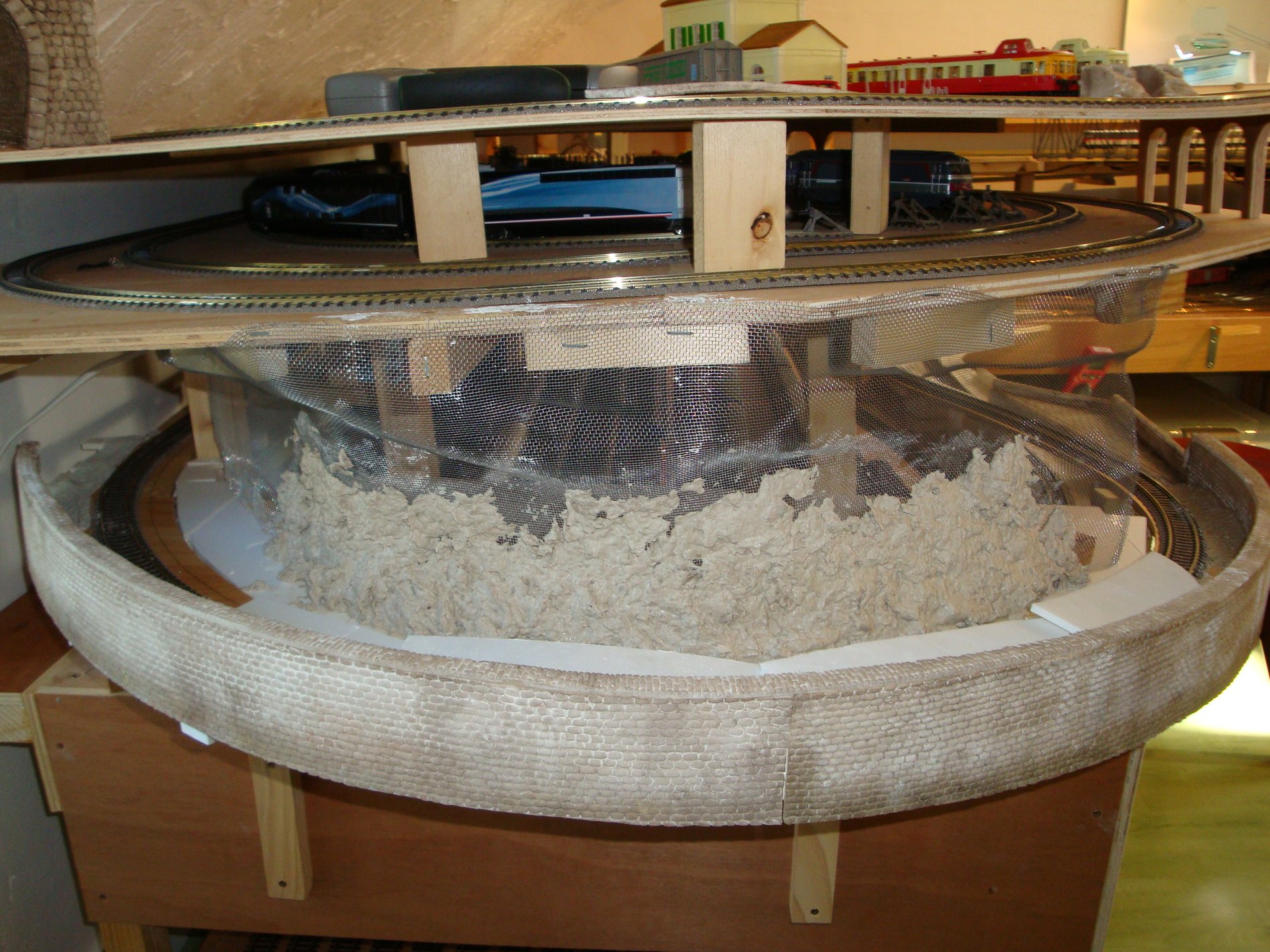

Ca devrait prendre place aujourd'hui ... ;)

Il m'énerve d'aller si vite. C'est une turbo machine!
Attention au Mychpap: Il ne faut pas rester avec un mélange qui ne sèche pas, c'est déjà arrivé.

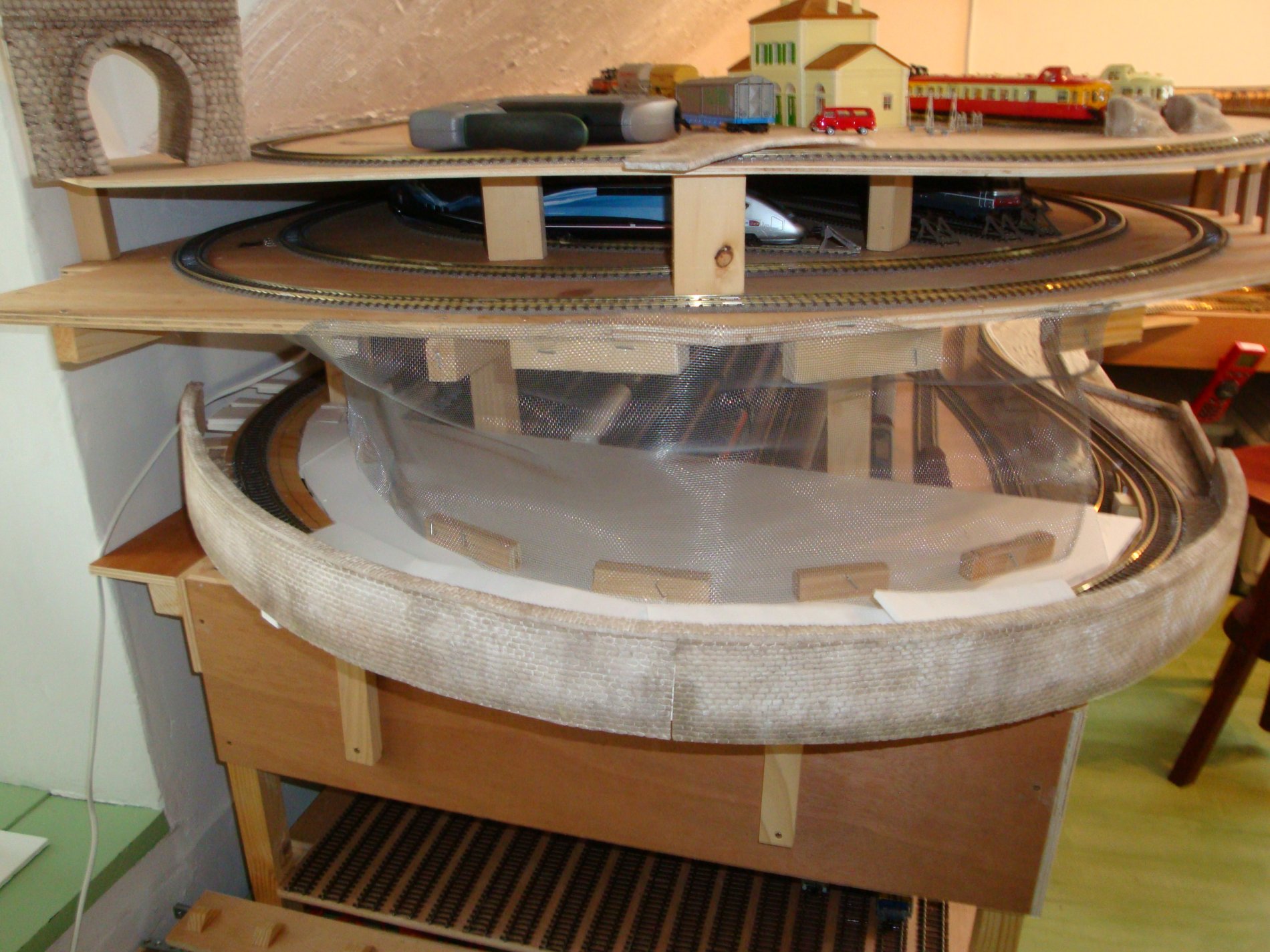

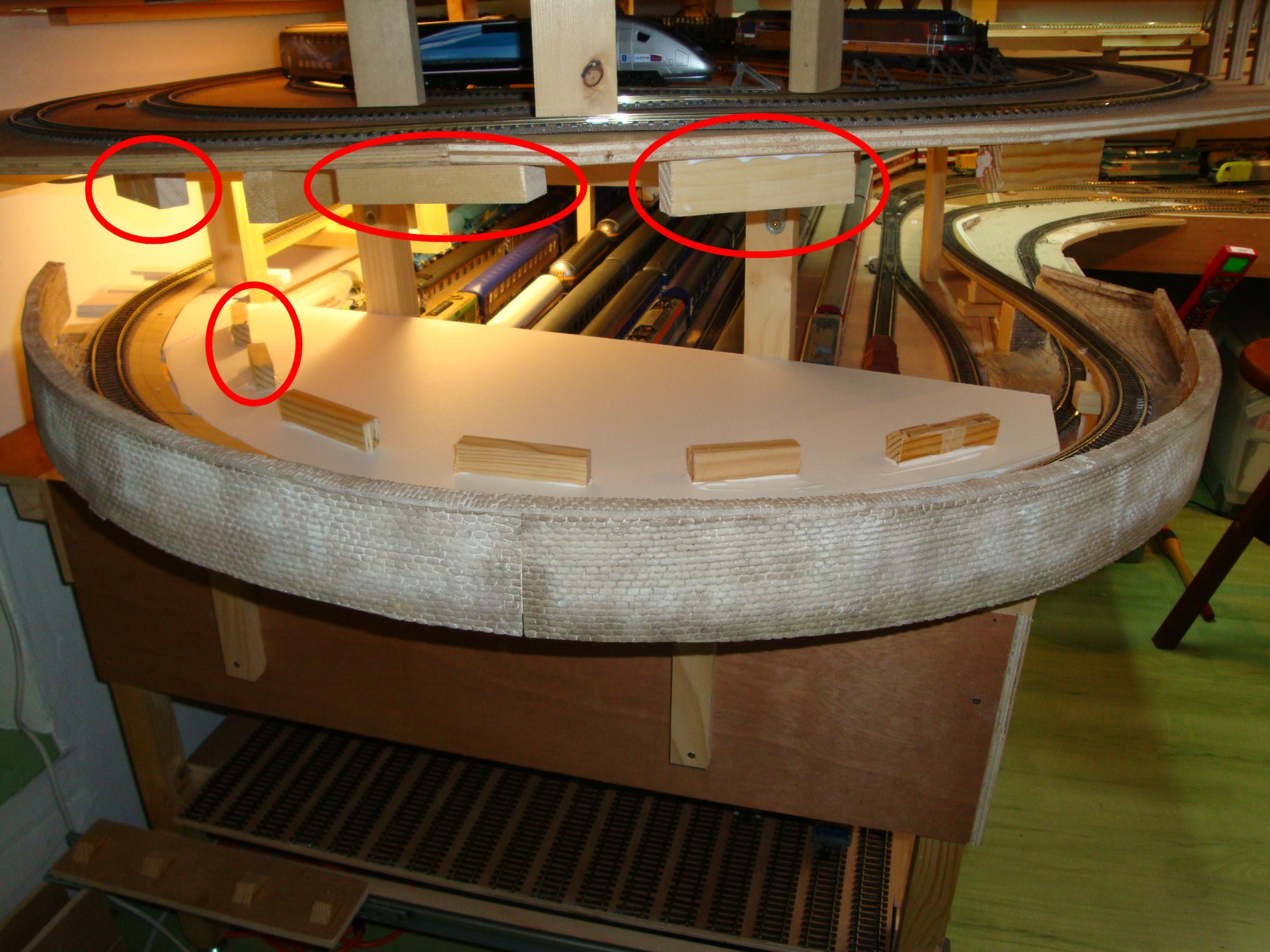

Argggghhhhhhhhhhhh ...
Un petit conseil serait bienvenu ...

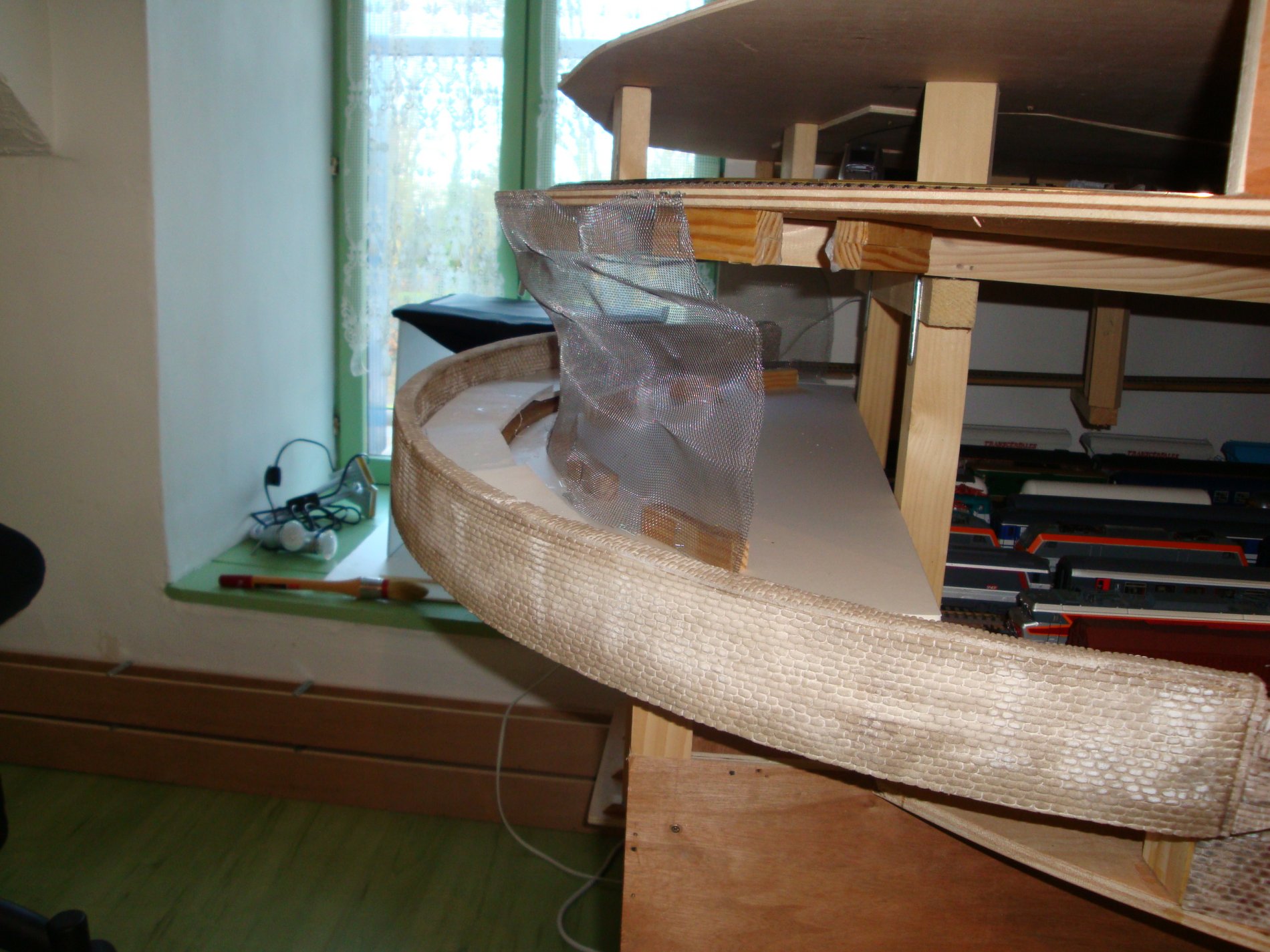

Sachant que la forme du grillage donne ça (falaise surplombante) :
Comment je "monte" le MychPap là-dessus ??? :
J'ai essayé avec des bandes de plâtre ... bof bof bof.
Ave le MychPap j'attends qu'il sèche un peu avant de grimper plus haut ... en attendant je reprends mes soudures !
Si vous avez des suggestions ... merci d'avance !

20 Déc 2009, 12:56
Didier a écrit:Argggghhhhhhhhhhhh ...
tu mets à plat, puis tu redresses :siffle: :arrow:
Phil (de fer) gradé-blâmé
philb
Gradé-blâmé
Messages: 1391
Localisation: Gelbique
Re: Aujourd'hui, j'ai fait du petit train
20 Déc 2009, 13:16
Est-ce qu'il y a assez de plâtre dans ton mychpap? Cela devrait t'aider à le faire tenir.
Je commencerais par une fine couche partout, et ensuite faire la structure.
Perso, je rajoute un peu de colle blanche. Sinon, fais un mail à Pélican pour te conseiller, c'est le meilleur spécialiste du Mychpap.
MAintenant, c'est une bonne idée de présenter ainsi le dessous du réseau. En plus, cela te fait la main.
