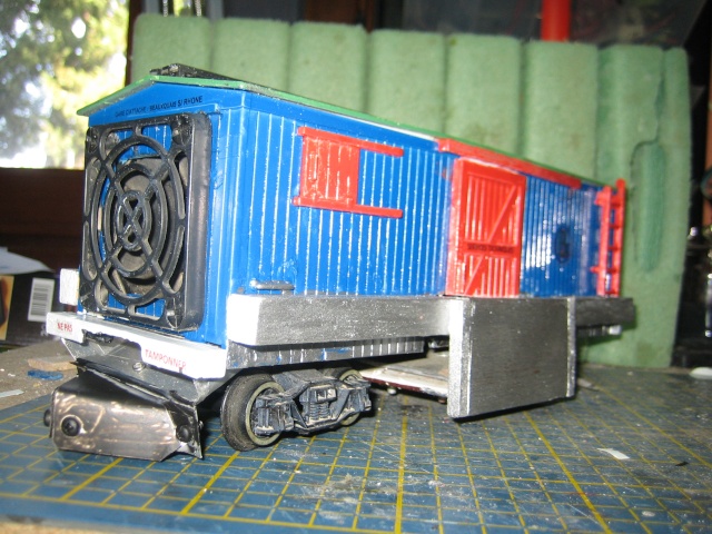

Je pensais à un wagon "aspirateur" mais c'est peut-être plutôt un "souffleur" comme le propose Laurent ?...

Un ouagon souffleur pour tenter d'évacuer les aiguilles - du pin parasol du voisin - qui tombent sur ta voie et qui t'empestent l'existence. :siffle:

Papy IIm a écrit:Etant bloqué à la maison, je n'arrête pas de faire du petit train.
Des automotrices et des wagons de ma création.
A votre avis à quoi sert celui-ci?
Je rejoins l'avis général. Un souffleur de feuilles. Mais à quoi servent les deux carrés en bois fixés sur le côté du wagon?

Effectivement, pas de suspense, c'est un wagon destiné à sortir les anguilles de pin dont me gratifie généreusement mon voisin.
Pour cela 2 actions sont entreprise.
1- l'espèce de bec à l'avant soulève les aiguilles qui sont ensuite soufflées.
les carrés que l'on voit de chaque côté sont l'extrémité de poutres qui courent tout le long des flancs du wagon pour l'élargir car, à l'origine, c'est un wagon US au 1/29è (erreur d'achat avec ce foutu G)
Car, comme on le voit sur la partie centrale, on place sous le wagon une éponge-grattoir pour nettoyer la voie.
Ce support dépassant largement de chaque côté, il aurait fait une protubérance trop importante et par là même, disgracieuse
