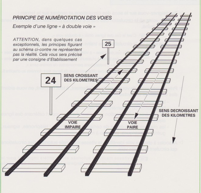

Pour revenir à la question initiale, j'ai retrouvé cette illustration extraite d'un document de formation du personnel de l'infrastructure :

Sur ton schéma on parle de voie paire et voie impaire mais pas de sens pair et sens impair.
Est-ce la même chose ?

Oui, car il s'agit pour les agents d'identifier le sens normal (la flèche sur la voie) de circulations des trains sur les voies à partir de leur n°. Il faut savoir d’où viennent les trains (le danger).
Sur une voie impaire, le sens normal de circulation est indiqué par la flèche, c'est le sens impair.

Maintenant la prochaine fois que je passerai par le passage à niveau je jetterai aussi un œil sur les panneaux de kilométrage pour voir le sens croissant et décroissant des kilomètres.
