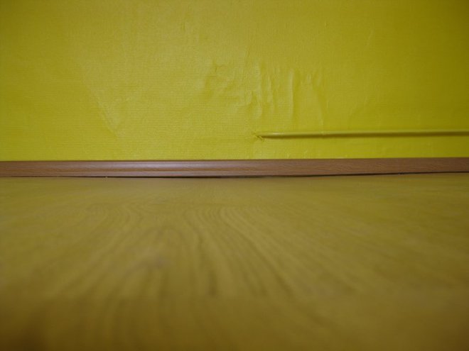

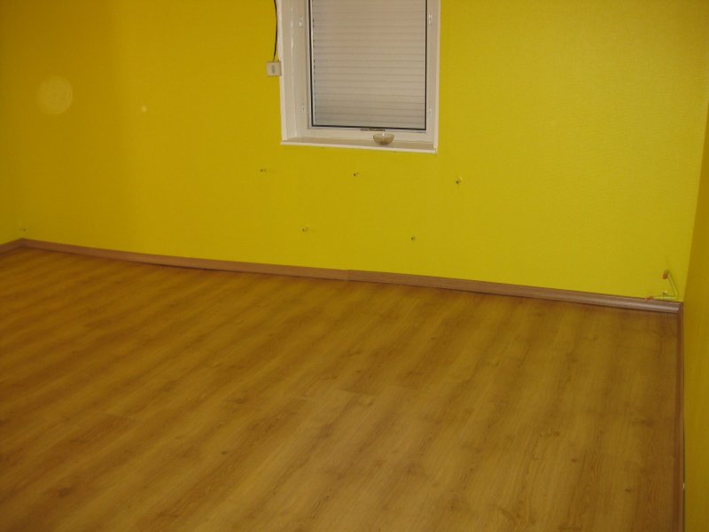

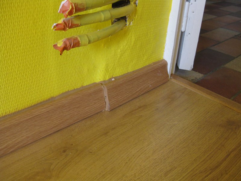

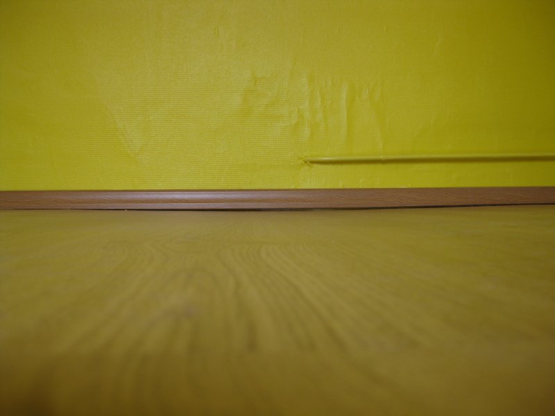

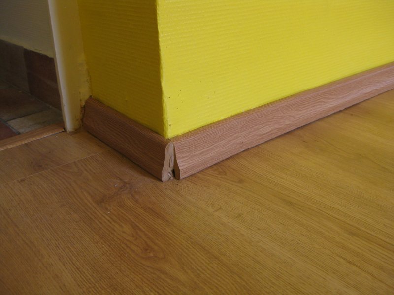

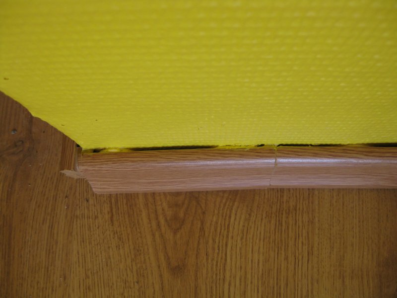

un p'tit retour sur les gros plans d'avant...

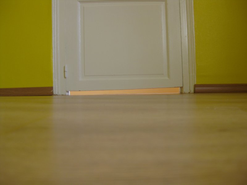

et pour finir, l'aeration de dessous de porte entre le bureau et le salon ...
vous comprendrez que j'ai appele le patron en lui disant que c'etait INACCEPTABLE :siffle: :siffle:

Clair que pour du travail de professionnel c'est pas possible :mort:

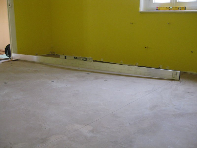

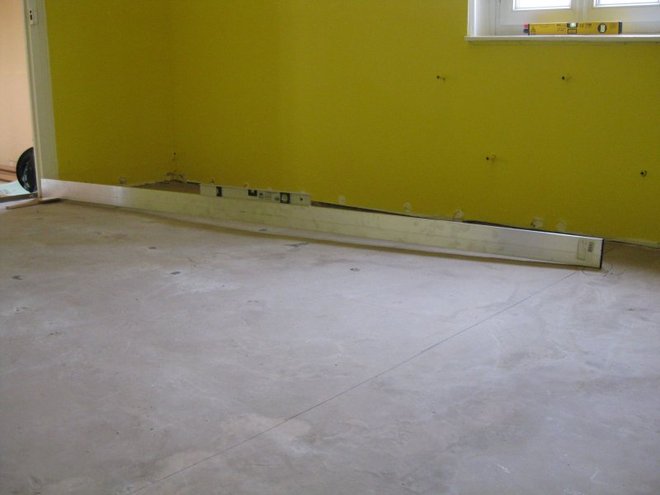

... bref, "explication de texte" avec le patron de la boite, et visite guidée avec la famille proche, aussi sidere que moi :mort:

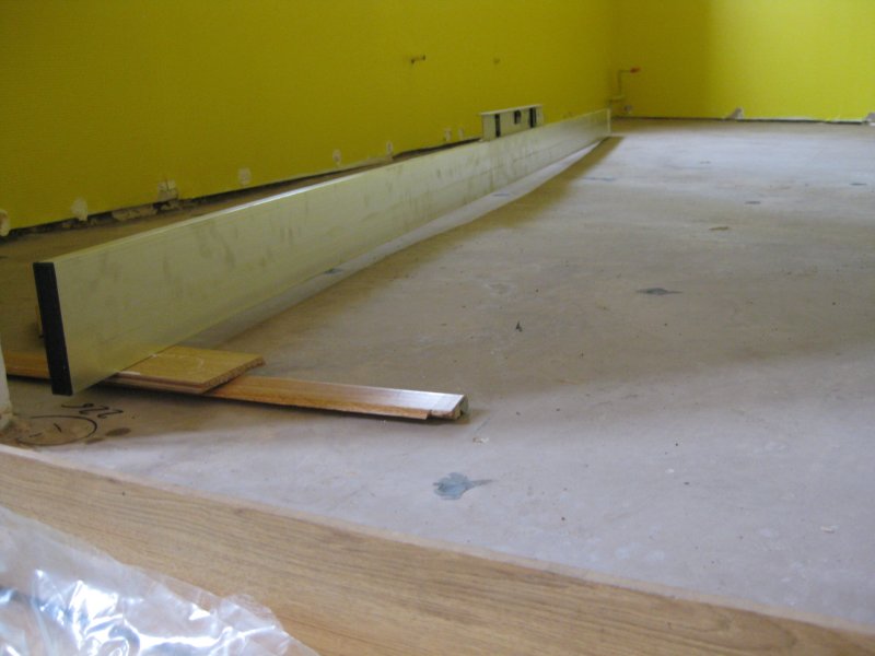

cet "artisan" m'explique quand meme qu'il ne save pas faire un reagreage, que c'est pas leur boulot, etc... et que la norme pour une chappe de beton est de ... 90 jours avant la pose d'un parquet :!: :!:
bon, il se trouve que mon tonton est l'ancien responsable du suivi des chantiers et notice chez Potain :siffle: :siffle:
donc, le beton, il connait apres + de 35 ans de boulot, et il me confirme qu'il se fout de la gueule du monde l'artisan :diable2: :diable:
bref, le sus nomme artisan s'engage a retirer les planchers des 2 pieces dès le lundi, et rattraper par un sous-plancher avant la repose :siffle: :siffle:

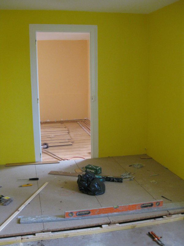

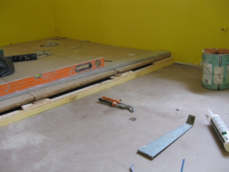

Lundi matin 6 Juillet, 7h30, je suis sur place et la boite arrive: bonjour plutot froid, bien que le soleil brille deja...

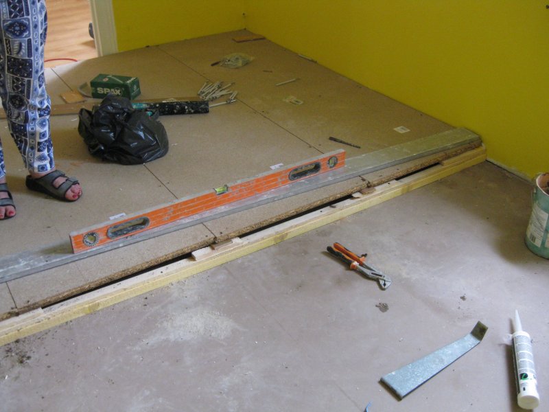

3 des ouvriers demonte le plancher, et vers midi, ils commencent a percer des trous dans le sol et y fixer des longueur de 40x40, surement pour y inserer les planches d'agglo apportés...j'avias fait la meme chose il y a 4 ans lors de l'instal d'un faux plancher dans un grenier de la maison de famille, mais apres tout, c'est leur boulot, ils connaissent, donc je repars faire autre chose encore a la bourre :bof:
je reviens vers 14h30, et l'a, la totale : j'exige de l'ouvrier present d'arreter immediatement :!: :!:
en fait, pour rattraper les denivelés, voila la methode qu'ils pensaient faire:
1 - des longerons de 40x40 tout les 60cm sur tout le sol
2 - des cales pour rattraper les inegalités par dessus
3 - pose du faux plancher en agglo par dessus
4 - pose de l'isolation et du flottant encore par dessus
au bout du compte, il ne restait que 2.10 entre ce dernier parquet et le plafond, et nos biblios font 2.10m.........................
voici les 3 photos du delire :shock: :shock:
re appel du patron et demande de sa venue immediate :diable2: :diable2: il a eu du mal a comprendre que le fait de "bouffer" autant de hauteur par ce delire ne nous permettait plus de rentrer les biblios dans ce qui va etre un bureau :gne: :gne: :gne: j'en ai vu des gens de mauvaises fois, mais lui a le pompon :siffle: :siffle:
bref, il a fait retirer immediatement cette merde connerie de plancher :diable:
vu l'incompetence de cette boite, j'ai pris la decision de couler moi meme une dalle de beton puisque une boite specialisée dans la refection de maisons et d'appart ne sait pas le faire...
qlq dernieres photos de la hauteur a rattraper : pret de 5cm :roll: ca m'etonne pas que le parquet flottait a ce point l'a :siffle: :siffle:

C'est le ragréage qui a merdé. Normalement, ils auraient dû rattraper la non horizontalité du sol.
L'ont-ils fait à l'égaline?
ca pour avoir merde, ca a merde :bof: :bof:
ils ont "reagréés" de la meme epaisseur PARTOUT ces nases :evil: :evil: aussi bien dans les creux que les bosses :shock:
c'est quoi l'egaline, car moi, je debute en la matiere :?:
Domi, desperated concrete builder :bof: :bof:
