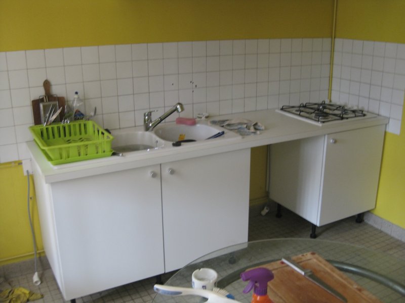

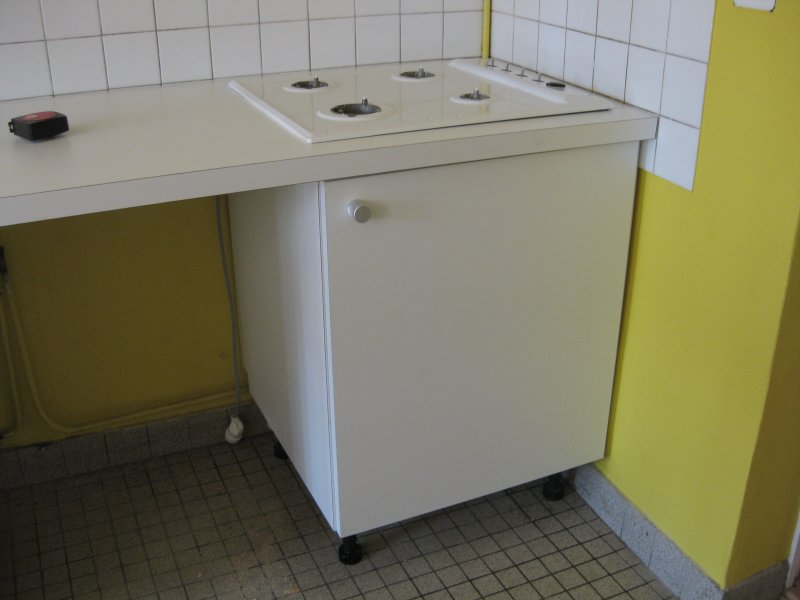

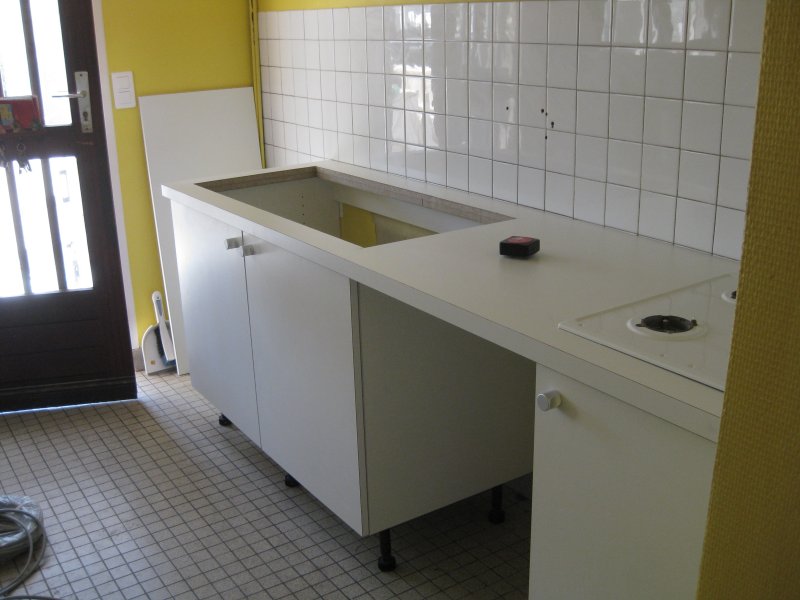

9 Aout: cuisine
apres decoupe du plan de travail, essais de positionnement
vous remarquerez les prises males 220v au bout de cables... j'ai du virer les prises fem murales (qui ne permettainet plus de plaquer les caissons au mur alors que des caissons classiques type Ikea le permettent :diable2: ) mettre des caches et tirer ces cables a la place...

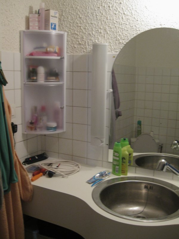

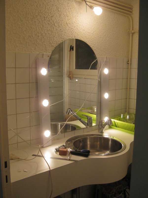

la sdb: essais de bandeaux autour du mirroir...
ces 2 bandeaux a 3 halogenes sont vraiment pas bien du tout: ca chauffe un max au bout de 10mn de fonctionnement, l'eclairage est trop violent, et surtout AUCUNE insolation electrique :mort: :mort: avec la douchette a 50cm, au moindre coup de flotte dessus, c'est l'electrocution assuré :gne:
donc retour chez le vendeur pour echange, et installation de ces 2 bandeaux presque etanche a la place...

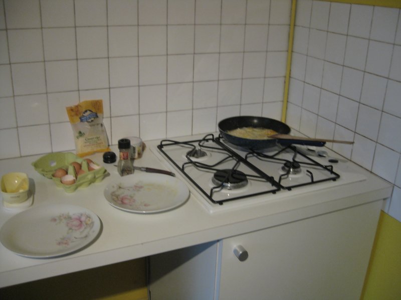

grande nouvelle le 10 aout au soir: nos premiers oeufs au plat :ange: :ange:

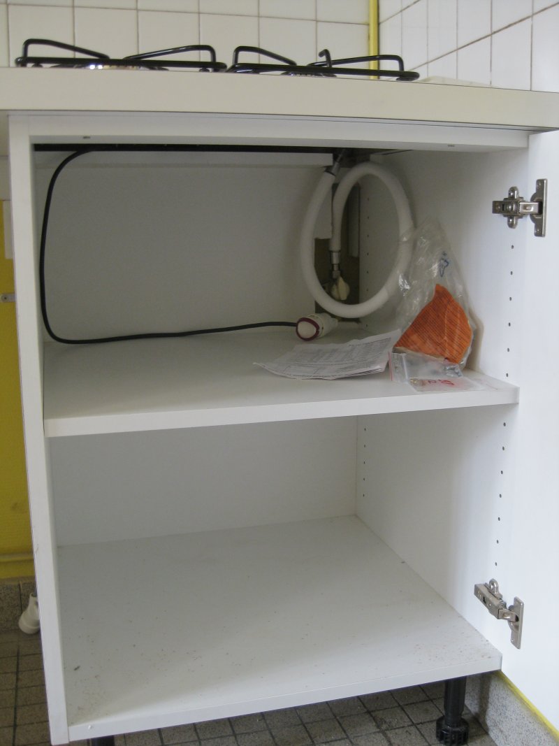

11 Aout: cuisine
apres fixation du plateau sur les caissons par equerres, et des caissons sur le mur, tout est solidement fixé :siffle:

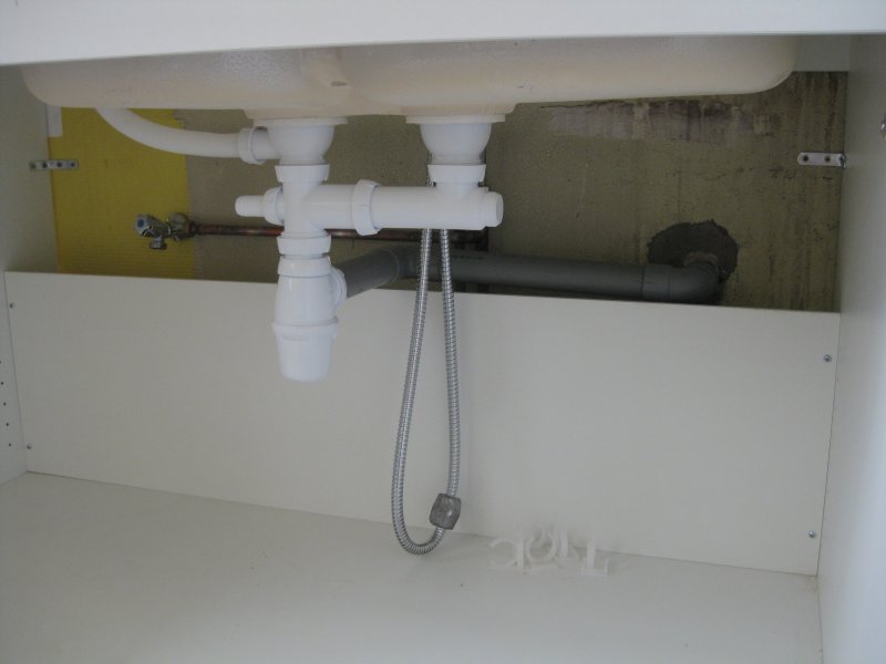

notre voisin et plombier nous a fait les raccords eau et ecoulement au mur, et y'a plus qu'a :mrgreen:
pour le gaz, je m'en suis occupé, apres qlq decoupes non prevu dans ses put**** de caissons :gne:
bon, on n'a pas attendu tres longtemps pour la premiere fuite a l'ecoulement :mur: comme l'a ecrit Rose, il est revenu en cata le vendredi soir pour constater que l'evacuation des siphons fuyaient grave... il a ressolu ça en virant les joints :shock: :shock: j'suis p'tet pas un pro de la plomberie, mais cela me parait assez limite comme methode, car quiz des differences de temperatures et de la dilatation, meme avec du plastique :gne:
bref, le samedi, cela refuit, et j'en ai tellement plein le c** de lui courrir apres que je vais carrement demonter l'ensemble syphons de A a Z, repositionner piece par piece le tout, teflonner chaque raccord... :siffle:

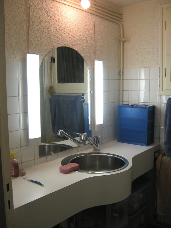

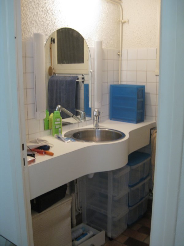

Sdb:
elle commence enfin a ressembler a qlq chose, et y'a plus qu'a raccorder les 2 bandeaux au boitier dans le plafond :cool:

Pour la dilatation du syphon, pas de souci (en principe).
Pour les canalisations d'évacuation, il existe (en Belgique) du "HT" (haute température).
Ce PVC permet de supporter mieux les hautes températures des eaux évacuées.
En principe, le plombier aurait quand même pu tester par professionnalisme et par curiosité son installation,
avant de signaler que c'était "fini". (je connais plein de gags vécus)

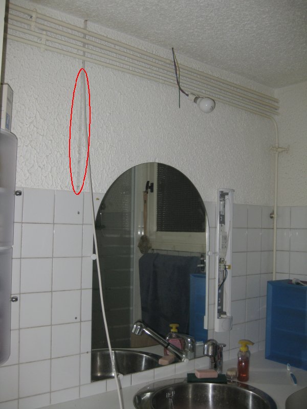

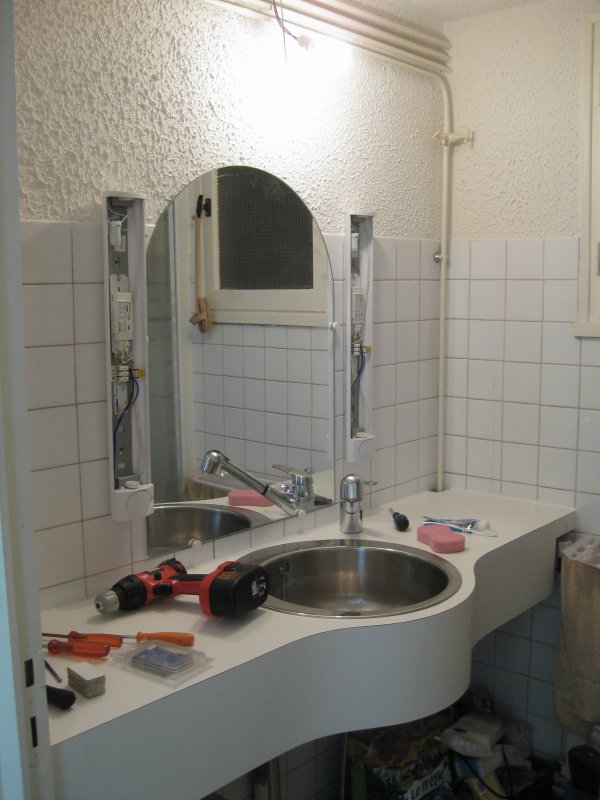

bonsoir...
bon, aujourd'hui, suite et presque fin de la salle d'eau, entre la surveillance des 2 nouveaux chatons (Virgule et TGV) de mes reponses en retards, etc...
1ere chose: fiare une saignée au dessus des nouvelles appliques (histoire de faire plus propre) percages au dessus dans le plafond pour raccorder en plexo...
... et divers raccordement electriques plus tard :mrgreen:
y'a plus qu'a trouver un plafonnier "etanche" a placer au plafond, et zouuuu.........

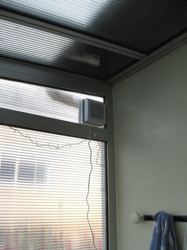

pendant que j'y etais, j'avais achete un extracteur d'air pour la veranda, car etant donne l"isolation" de celle-ci, on monte tranquille a 45°, meme fenetres ouvertes :mort:
je chc un extracteur pas bruyant, car la fenetre de la chambre des voisins donne a +-6m, et pas envie de les emm**** avec un ronron constant, que cela depote vraiment, et avec clapet, car en hiver, autant garder le peu de chaleur de cette veranda :siffle:
alors les outils etant sortis, decoupage a la scie sauteuse du "truc" qui fait vitrage, finition a la demi ronde batarde, mise en place de l'extracteur d'un cote et capot de protection de l'autre, raccord electrique "a la sauvage" pour tester, et re zou....
