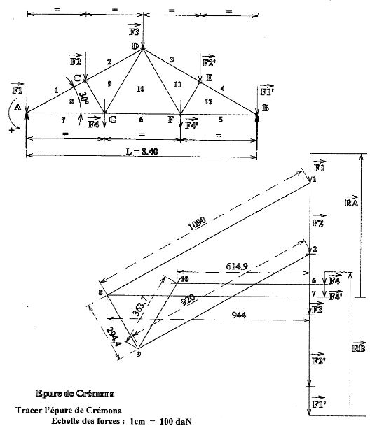

Ce n'est pas très compliqué ;)
Dans l'exemple ci-dessus/
- Tu commence par dessiner la ferme à l'échelle (important)
- Tu y places les charges et les réactions d'appuis préalablement calculé
- Tu numérotes les intervalles extérieurs entre les charges
- Tu fais la même chose, à la suite, dans les intervalles à l'intérieur du treillis.
- Tu crées le graphe en plaçant les charges extérieures à l'échelle. Elles se trouvent verticales car elles le sont, et elles se bouclent sinon il n'y a pas équilibre. Puis tu numérotes les extrémités de chaque charge avec leurs numéros relevés de gauche à droite sur le schéma de la ferme. Par exemple pour la charge F2, les numéros 1 et 2. Tu retrouves ces numéros sur le graphe. La force F2 va de 1 vers 2 et ainsi de suite F3 de 2 vers 3, etc. Bien respecter la direction des charges et réactions.
- Tu passes à l'équilibre de chaque nœud en traçant sur le graphe des parallèles aux barres du schéma de la ferme. Par exemple pour le nœud C (barres 1-8, 2-9 et 8-9 numérotation toujours dans le sens des aiguilles d'une montre) Il faut toujours commencer par un appui. Il faut être précis car le graphe doit se fermer au dernier nœud. Dans l'exemple ci-dessus seul un demi graphe a été fait.
Il ne te reste plus qu'à mesurer la valeur des efforts.

Bon, je crois avoir fini par comprendre (je l'ai laissé reposer 1 semaine).
Mais j'ai peur que si tu me refiles un exercice différent, je me plante... (ça me rappelle tout le cours de "thermo" en prépa : je pensais avoir pigé ...jusqu'au prochain DS !)
