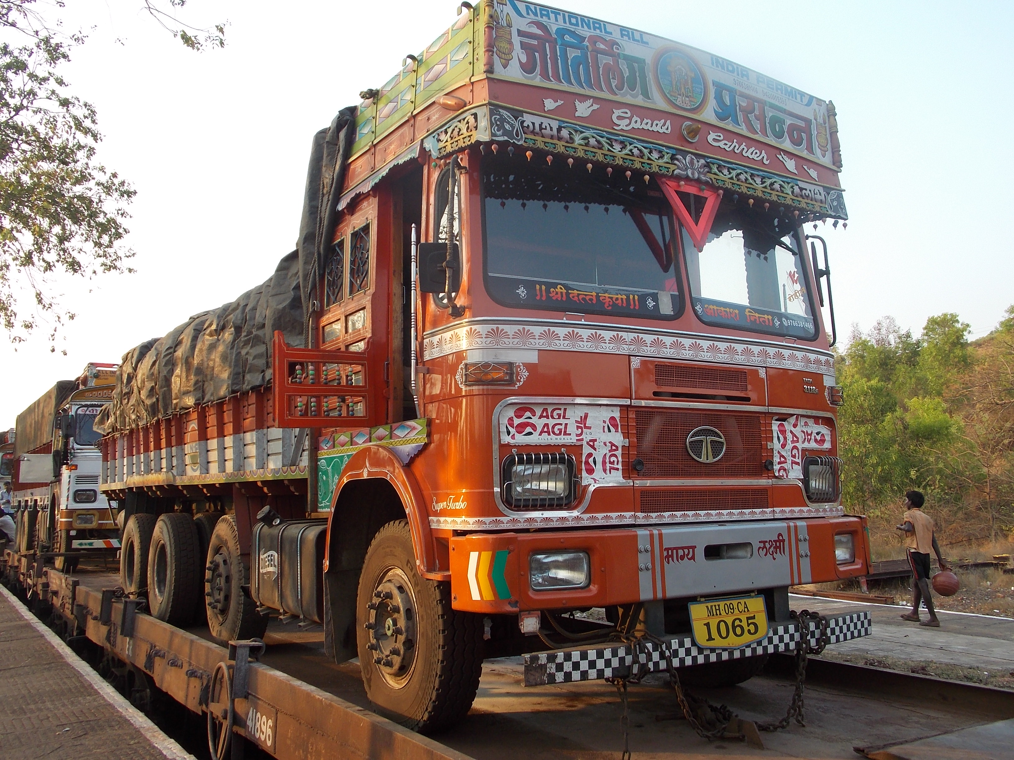

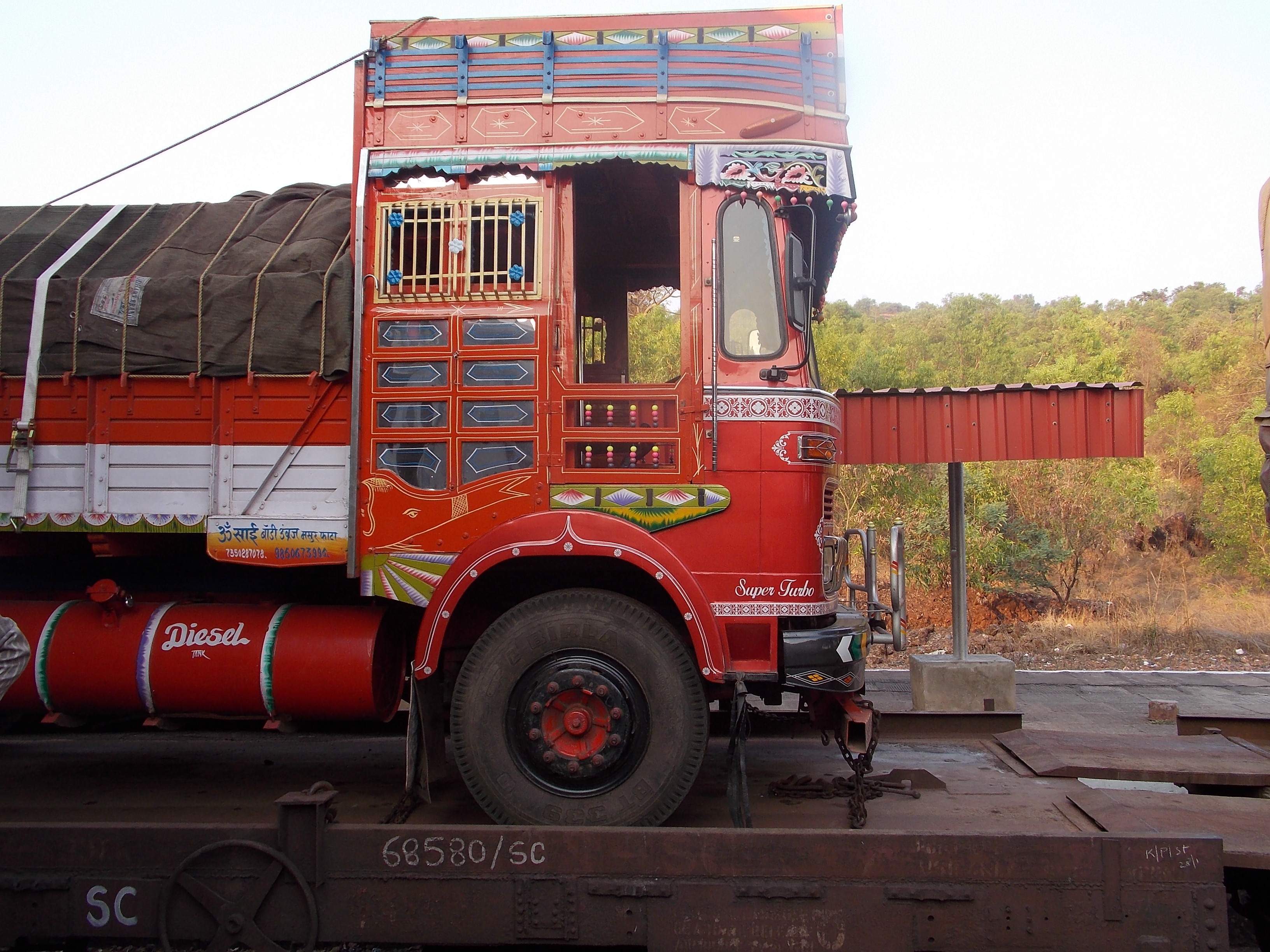

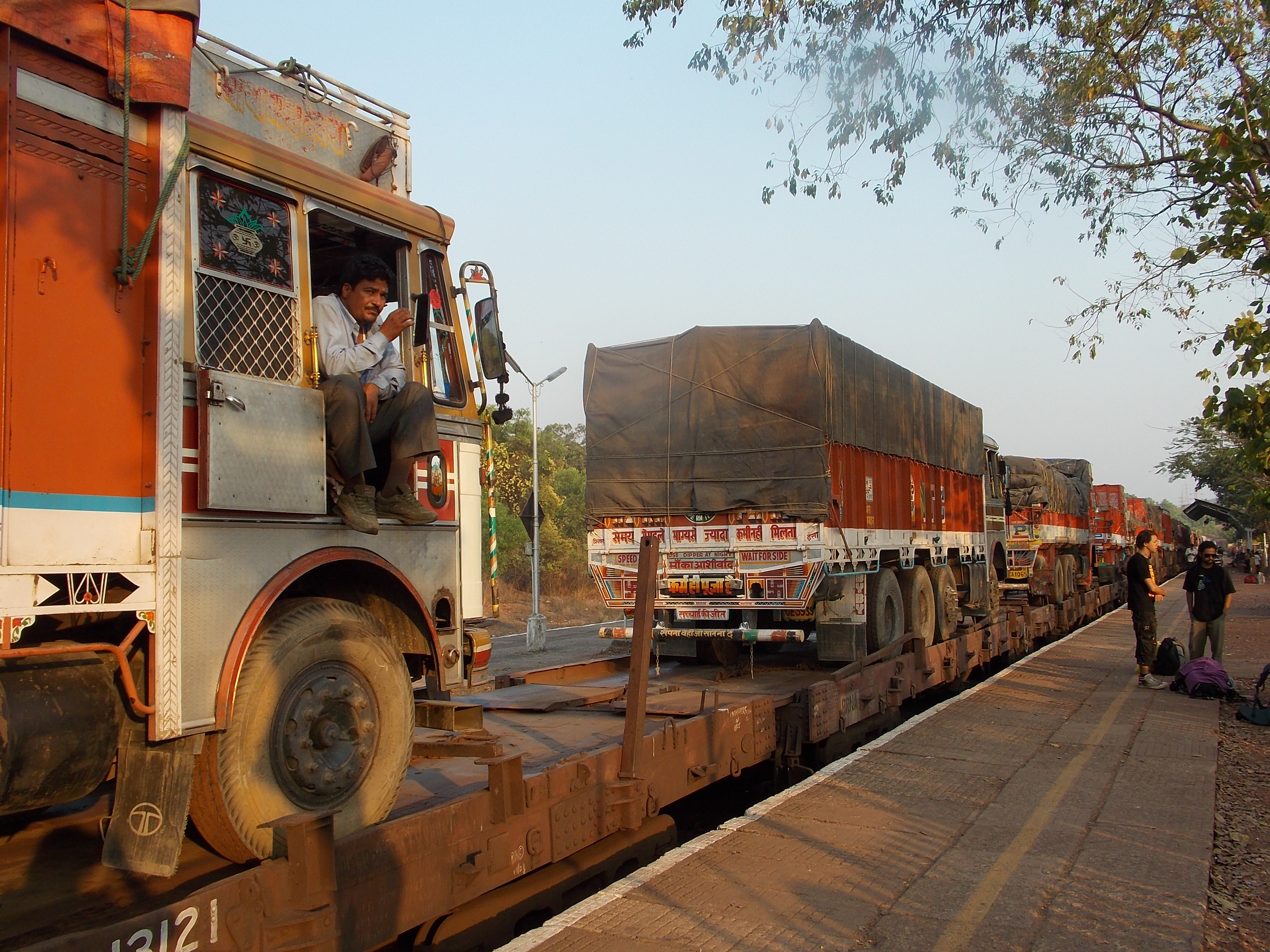

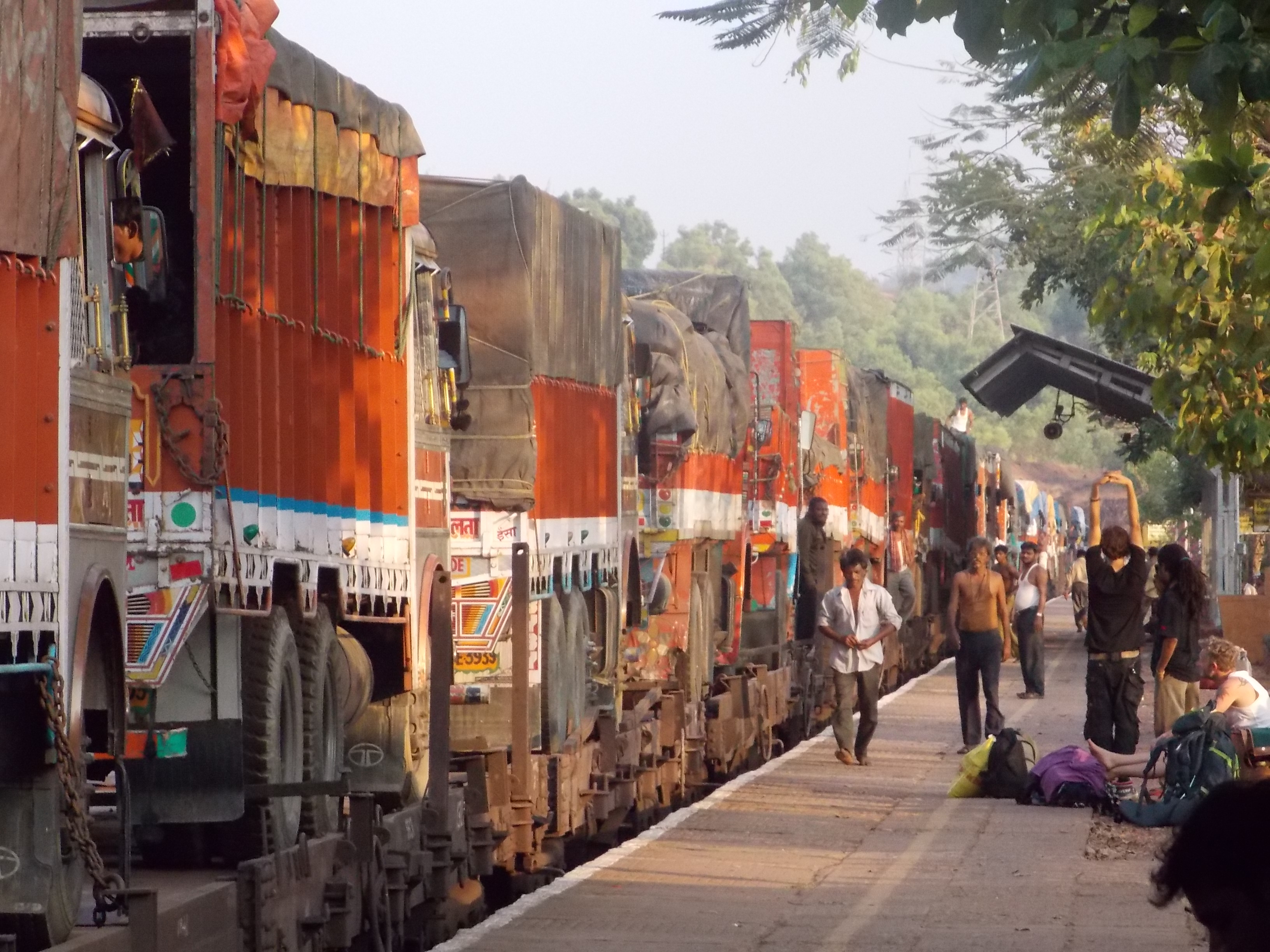

Et en Inde, en plus, ils mettent les camions sur les trains - chauffeurs inclus.
Rapide 424
Re: Usure des routes et taxes....
19 Fév 2014, 19:37
(Merci à Rapide 424 pour ses photos de l'intermodal à l'indienne. Je crois qu'en examinant celles-ci j'en arrive à la conclusion que dans un style différent, les camions indiens sont presque aussi magnifiques que les bahuts américains :D .)
