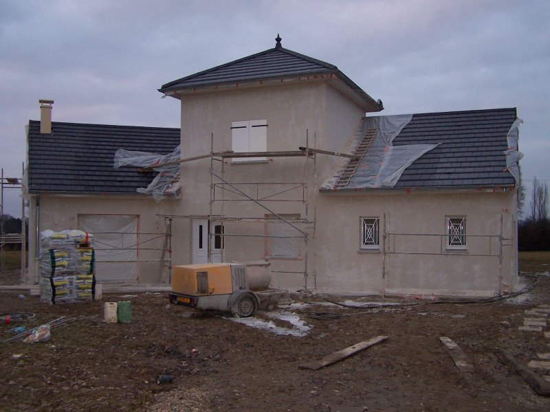

Bon ça fait pret d'un mois et demi que nous avons emmenagé, mais voilà ce qui nous a occuppé l'esprit depuis début 2007, ça se termine enfin : :coeur1:
(tiens c'est la 4000e photo de l'apn :mrgreen: )
C'est juste un peu de bonheur que j'avais envie de partager avec vous ! (même si certains connaissent déjà).

Dites moi....toutes ces maisons françaises recouvertes d'enduit.....l'isolation, elle est où ? :shock:

eric-vh a écrit:Dites moi....toutes ces maisons françaises recouvertes d'enduit.....l'isolation, elle est où ? :shock:
sur l'intérieur des murs, ces crépis laissent respirer les murs par l'extérieur.

Quoi, il n'y a pas de double murs avec vide ventilé :shock:

_Chris_ a écrit:Ca pourrait apparaitre dans la rubrique "autres modélismes" ...
si je puis me permettre:
il ne faut pas que l'enduit touche le sol, sinon remontées d'humidité assuréés dans le futur :rhaaa:
...une bande de 20cm de haut suffit, en enduit ciment lissé.
attention aussi aux éclaboussures venant du sol, une bande de gravillons sur le pourtour de la maison vous évitera le karcher...et servira de drainage de surface, surtout si il y a de la pelouse par la suite.
c'est du vécu !

XTof_vl a écrit:Quoi, il n'y a pas de double murs avec vide ventilé :shock:
Sinon, très belle. Le jardin est assez grand pour du LGB? 8-)
la ventilation se fait entre les murs et le doublage....si c'est monté correctement bien sûr.
