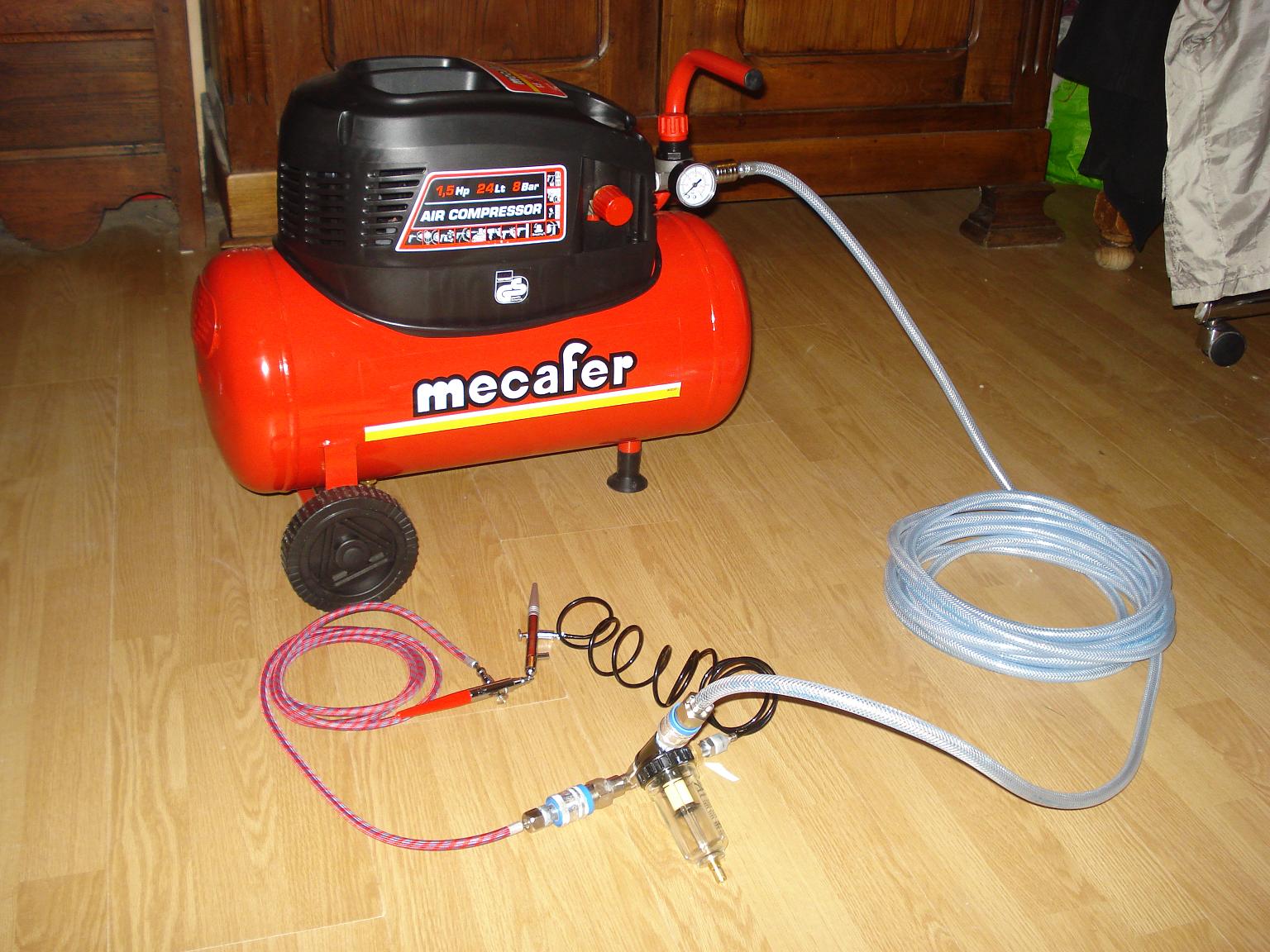

_Chris_ a écrit:Je peint avec un compresseur de 50 litres de Brico machin. J'ai monté en sortie un filtre anti-humidité et ça va très bien pour mon aéro. :cool:
une grande photo de la machine, plutôt qu'un ptit discours ? :siffle:

Messagepar La Mouette
03 Sep 2009, 16:18

Bonjour La Mouette : je ne vois pas de limiteur de pression en sortie de ton compresseur, si tu souffles à 8 bars tu auras de drôles de résultats.
Aoins que ce soit le bouton rouge à coté de la plaque signalétique?

Messagepar _Chris_
03 Sep 2009, 18:22
Robinet rouge au dessus du mano :siffle:
03 Sep 2009, 18:27
Les deux.
Pression cuve à gauche (avec mano caché au dessus) ; pression de sortie à droite (mano juste en dessous).
N'ayant pas pour l'instant installé de sortie multiple, les deux limiteurs ont rigoureusement la meme fonction.
