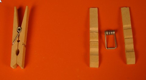

Après avoir longtemps hésité, c'est avec ce titre qui correspond bien à mes propos que j'ai décidé de vous communiquer ce petit "montage" qu'un constructeur de camions au 1/10ème ma fait connaître.

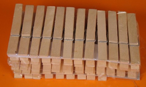

Très simple et économique il est vendu en lot de 36 unités pour une très modique somme malgré une utilité sans pareil.
Passons au travail.

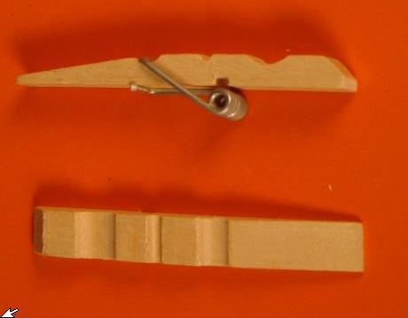

La première opération consistera à désassembler un de ces objets pour en faire un kit.

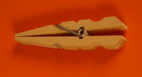

Remettre l'une des deux pinces dans le ressort en faisant attention au sens de l'assemblage.
Positionner la deuxième pince en vis à vis de la première.
Vous obtiendrez ainsi une très douce paire de pince.

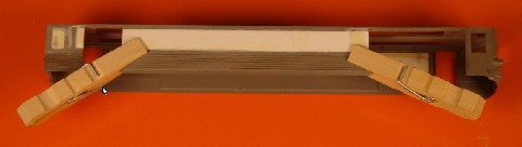

J'utilise aussi des pinces à cheveux, ainsi que des pinces à linge. Mais je n'ai pas pensé à retourner l'usage.

Les pinces a cheveux et barettes metaliques --> travaux de soudure, maintien des pieces lors des soudures de plats en empilement notamment. :yin
