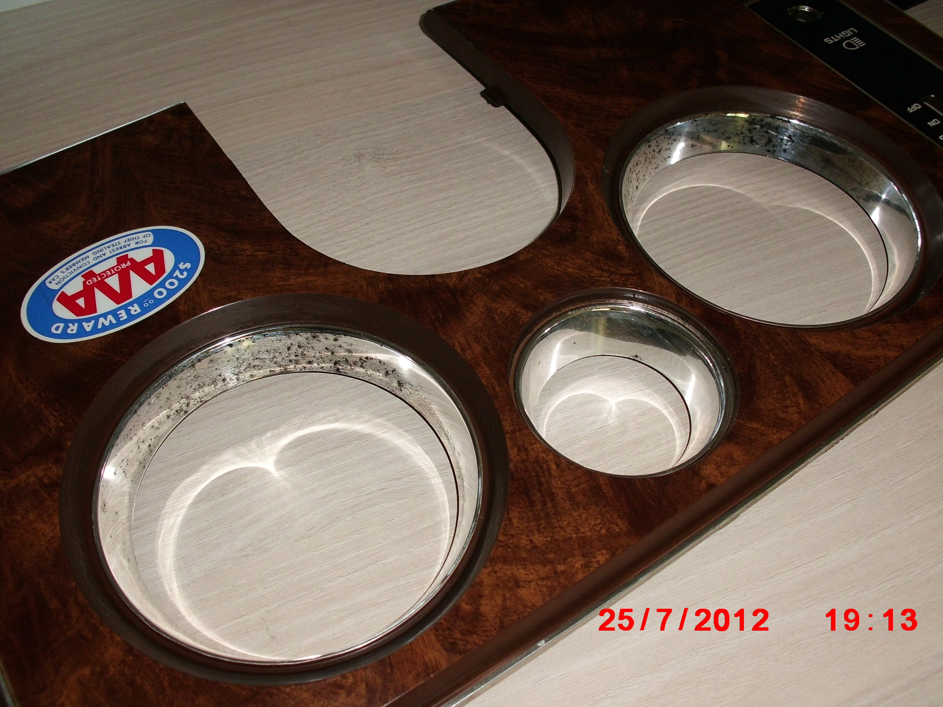

J'ai un cache de tableau de bord en PVC imitation bois (Buick Skylark 1982). Malheureusement, le précédent propriétaire a percé quelques trous malencontreux d'un diamètre de 1 à 2 cm. la plaque fait environ 5 mm d'épaisseur et est semble-t-il en PVC.
Comment boucher ces trous ? Je compte coller un ruban adhésif large derrière chaque trou, remplir du matériau miracle, poncer et repeindre au mieux ! Pas évident, mais avant de monter une plaque de rechange (photo jointe), j'aimerais tenter la manip !D'avance merci !
