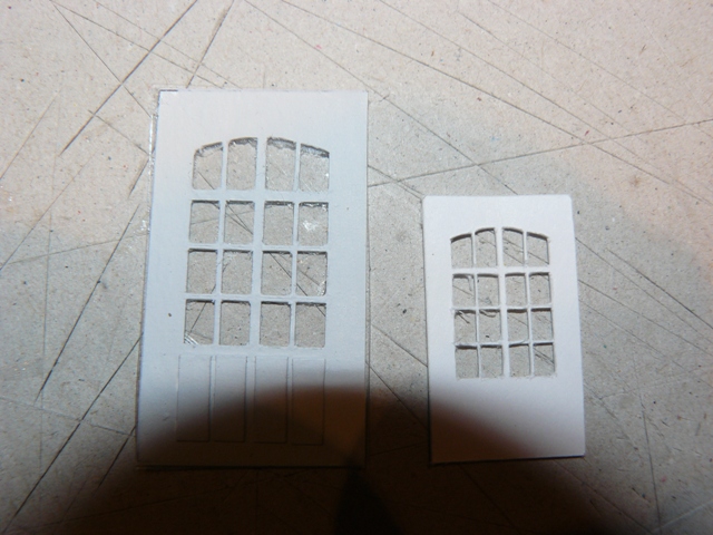

Concernant le Craft Robo, le dossier est effectivement en cours. Je pense en effet qu'une fois l'engin maîtrisé, il y a moyen d'obtenir des résultats d'une finesse hors de portée de nos gros doigts gourds.
Btw, Didier, nous sommes confrontés à un problème de taille (au sens propre) ;) .
Muni de ma technique toute neuve à moi que j'ai, je me suis relancé dans la redécoupe finale des premiers essais. Après m'être dopé au jus de pomme irlandais (un glaçon, pas trop gros) histoire de me détendre, j'ai quasiment réussi à obtenir un truc décent. Mais là, horreur et putréfaction, j'ai découpé une porte-fenêtre à l'échelle N !
Sans rire, take a look at the picture :
Sur mon dxf original, les petits bois étaient dimensionnés à 0.5 mm de large. Je vous laisse deviner la taille de ceux que j'ai découpé (ou plutôt ignoblement charcuté). L'engin magique et néanmoins manifestement scélérat n'aurait-il pas redimensionné le dessin pour tenir compte d'un quelconque paramètre encore non découvert ?

Messagepar Didier
01 Fév 2010, 21:04
Bien possible, ça ...
Je dois reconnaître que j'ai mis la chose un peu en stand-by; mais c'est provisoire !
