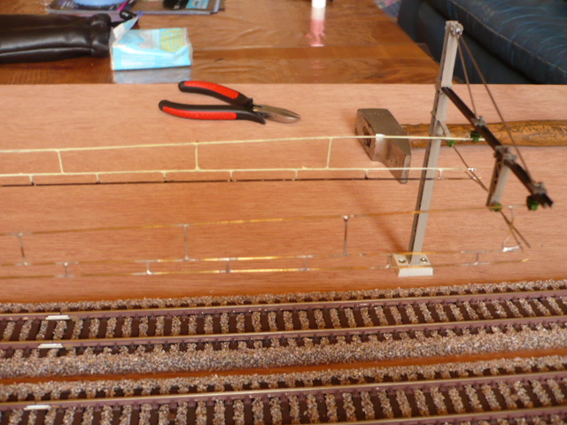

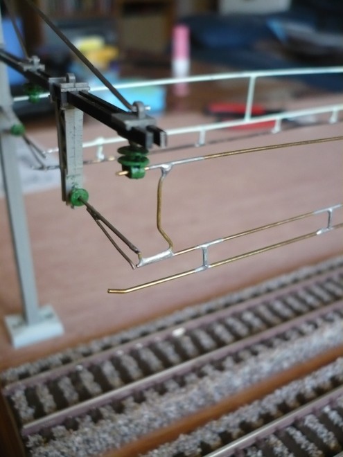

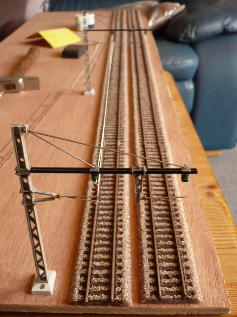

Voici quelques photos pour montrer le problème :
Vue globale des essais.
La caténaire est bedonnante !
Tentative de fixation après modification de la caténaire.

La caténaire est mal montée sur la photo, normalement il faut mettre un isolateur sur l'antibalancant, il emprisonne la partie relevé en bout de la caténaire. Le montage est très rigide si correctement réalisé.
Pour preuve j'ai fait le montage sans fixer les poteaux au sol et tout tient en place.
