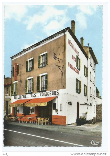

Salut à tous,
Pour mon projet d'annexe traction ex PLM je souhaite réaliser un hôtel en demi relief qui sera installé sur le fond de caisson, j'ai jeté mon dévolu sur cet édifice trouvé sur le net, mais comment évaluer ses dimensions générales d'après la photo, si vous avez des conseils je suis preneur pour ne pas faire d'erreur!

Salut Douglas,
Humm, une annexe du PLM... :coeur1: :bave:
Pour les côtes, je pense que le plus simple est de partir des dimensions des portes et autres fenêtres... :gratte: :idea:

:vieux: Et puis il faut prendre les photos de face, appareil bien horizontal, ça évite les déformations dues à la perspective...
Une autre astuce, c'est de te munir d'un tasseau de 2 mètres que tu poses le long du mur pour la photo, ça te donnera une référence...

T'emmerde pas Douglas, fais ça au pif. Avec un peu de jugeote, tu seras dans le bon !

François D a écrit:T'emmerde pas Douglas, fais ça au pif. Avec un peu de jugeote, tu seras dans le bon !
A epsilon près, une table c'est environ0,75 m et avec une vieille règle de trois sur la mesure de la verticale, c'est vite plié pour la façade. Pour le côté, la technique tripifogéométrique de François revêt tout son sens, bien qu'on connaîtra la hauteur de chaque étage et des ouvertures à partir des mesures trouvées sur la façade, et la profondeur devrait suivre facilement.

Il existe un logiciel gratuit MESURIN pour mesurer sur une photo téléchargement ICI
Ouvrir la photo sur le logiciel et trouver un élément dont la dimension est connue en réel. Sur ta photo le baromètre Martini fait 0.95m de hauteur
Ensuite on détermine l'échelle grâce a cette référence.
Il suffit de tirer des traits avec l'outil mesure et on obtient dans le bas à droite du logiciel la longueur de la façade, la hauteur etc etc.
J'ai essayé ça marche. Il a également un petit mode d'emploi.
