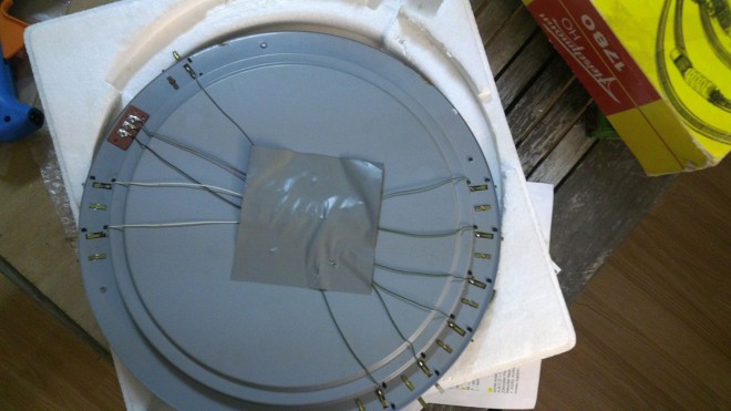

Bonjour, j’ai récupéré chez un monsieur ce pont Fleischmann ref 1780.
Le courant arrive, même si le pont ne tourne pas, car quelque chose bloque.
Est-ce que quelqu’un aurait la doc de cette version du pont Fleischmann et est-ce que quelqu’un sait comment on le démonte ????
Merci de vos réponses
CDT
Christian

Hello Christian, en attendant que'une notice émerge, voici le câblage
https://cloud10.todocoleccion.online/tr ... 02327.webp
Vérifie en dessous du pansement gris si tout est correct. ;)

En fait c'est 1870/6018 regarde cette vente, il y a de nombreuses photos très instructives
Catawiki
au bas de la page :yin
Tu as le boitier de commande 535 : https://assets.catawiki.nl/assets/2019/ ... b33464.jpg

Merci mais je n'arrive toujours pas a comprendre comment tu alimente la voie centrale du pont ??

A mais je ne possède pas ce pont-tournant, c'est le résultat des recherches sur le net.
Envois un 'mp' à Papybricolo, il pourrait t'aider.

Et si la voie du pont central était alimentée par le courant de la voie devant laquelle il est à l'arrêt ?
