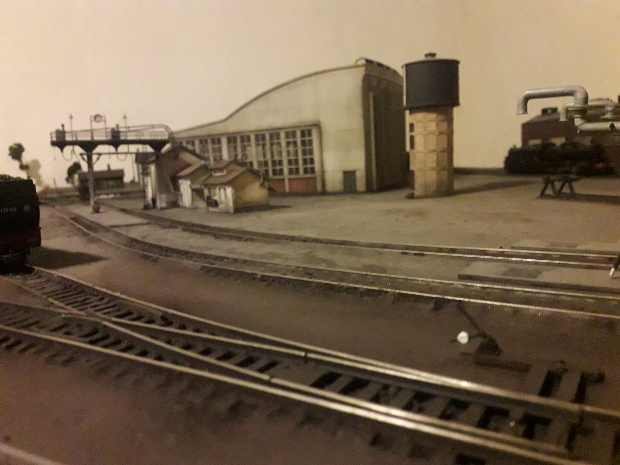

Je soigne mes voies en premier plan avec du ballast ARA Production sur plateforme en liège. Colle blanche diluée à 50% + goutte de liquide vaisselle. J'utilise du sable de mer tamisé pour les pistes . Coloration avec de la poudre colorante pour béton. Végétation avec des filets EKI pour les arbres et branches de thym, buissons à base de lichen pour la structure et flocage et/ou filets de couleur variée.
J'ai utilisé du réagrèage coloré pour le sol du dépôt
...avec voie noyée (utilisation du mâchefer dans les dépôts du Nord):
