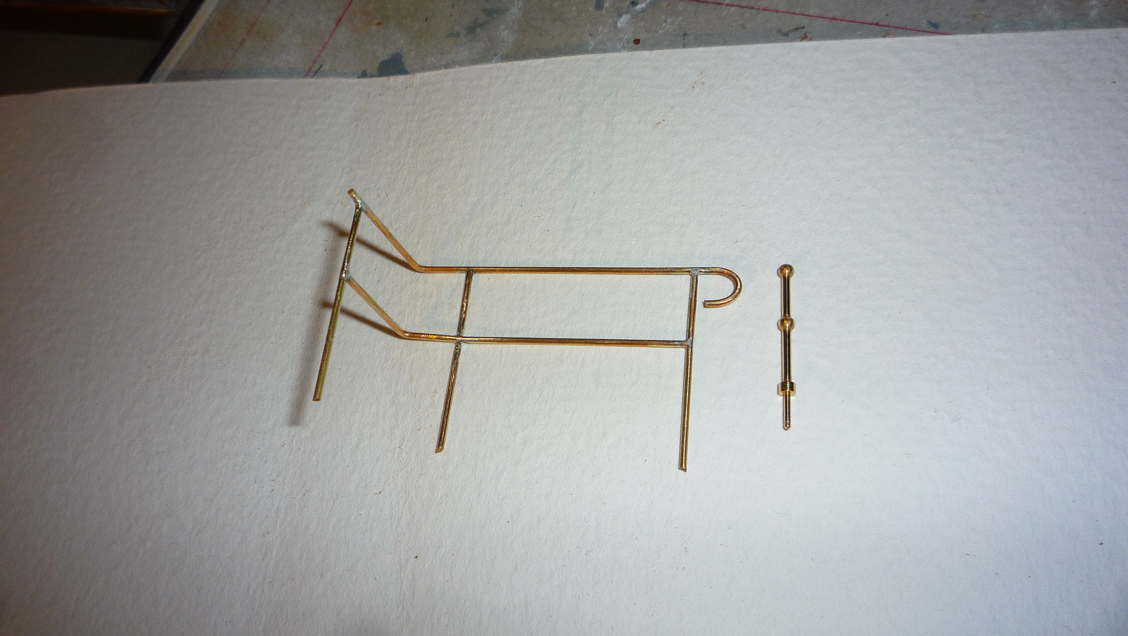

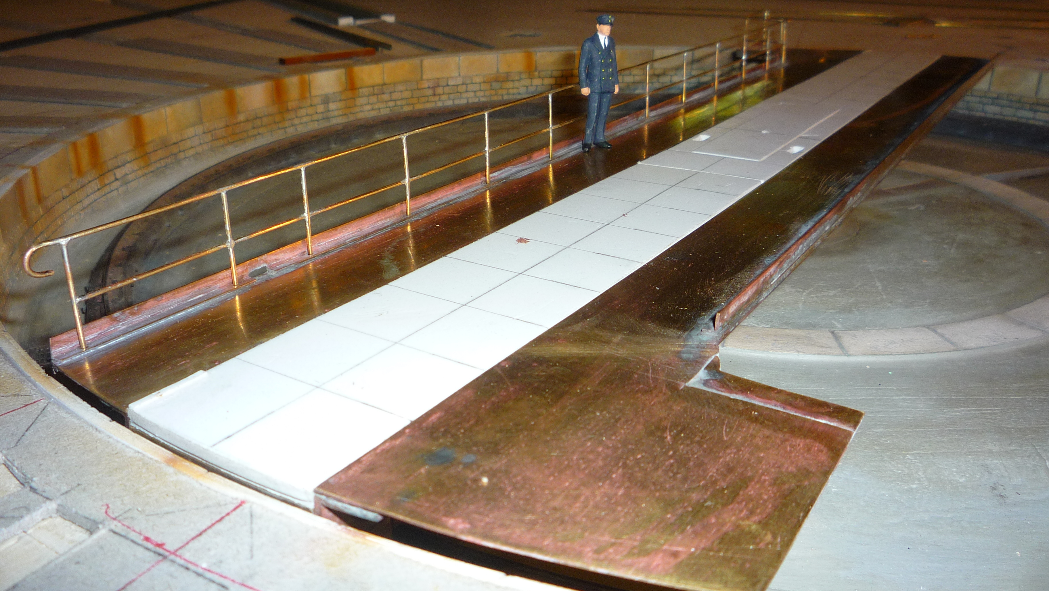

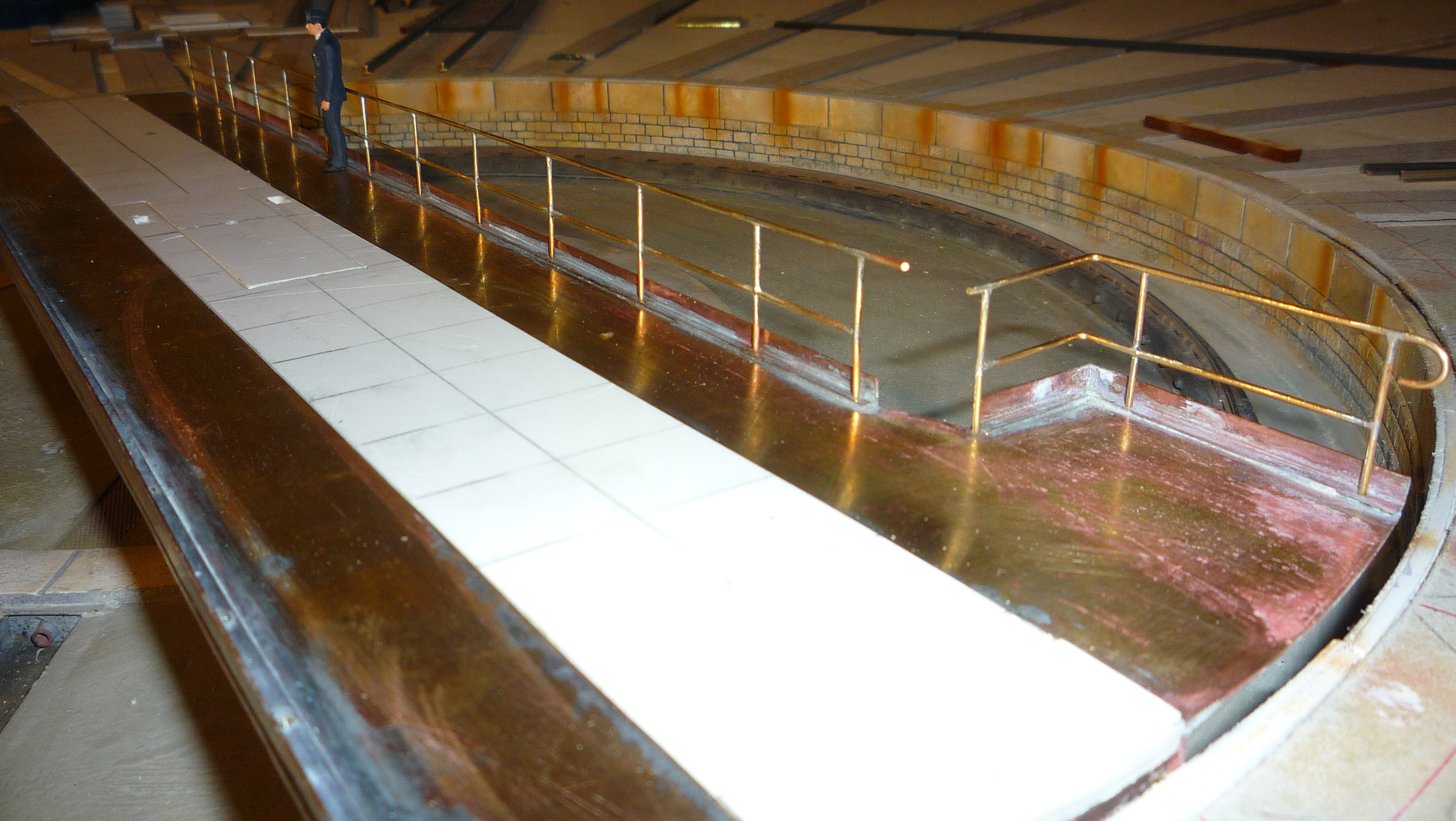

Période un peu plus calme pour le modélisme, j'ai profité d'une pièce au frais pour attaquer les rambardes. J'avais des chandeliers de l'Octant, mais le point de passage des barres ne ressemblait pas au pont d'Annemasse. (voir une des photos dans un post précédent ).
j'ai donc opté pour des barres et tubes de diamètre 1 mm en laiton, toujours de chez l'Octant.
J'aurais pu prendre du 0,8, mais 1 mm me semblait mieux pour la solidité.
L'espacement entre les montants est pour la majorité de 35 mm (sauf points particuliers comme ceux du pont réel ).
les 35 mm représentent donc un espacement réel d'environ 1,52 m
Enfin, les rambardes sont justes placées pour la photo, elles ne seront fixées que plus tard pour éviter de les abimer en installant d'autres pièces (rails, trappe, cabine, etc...).
reste à terminer la 2éme rambarde, et les fignolages nécessaires.

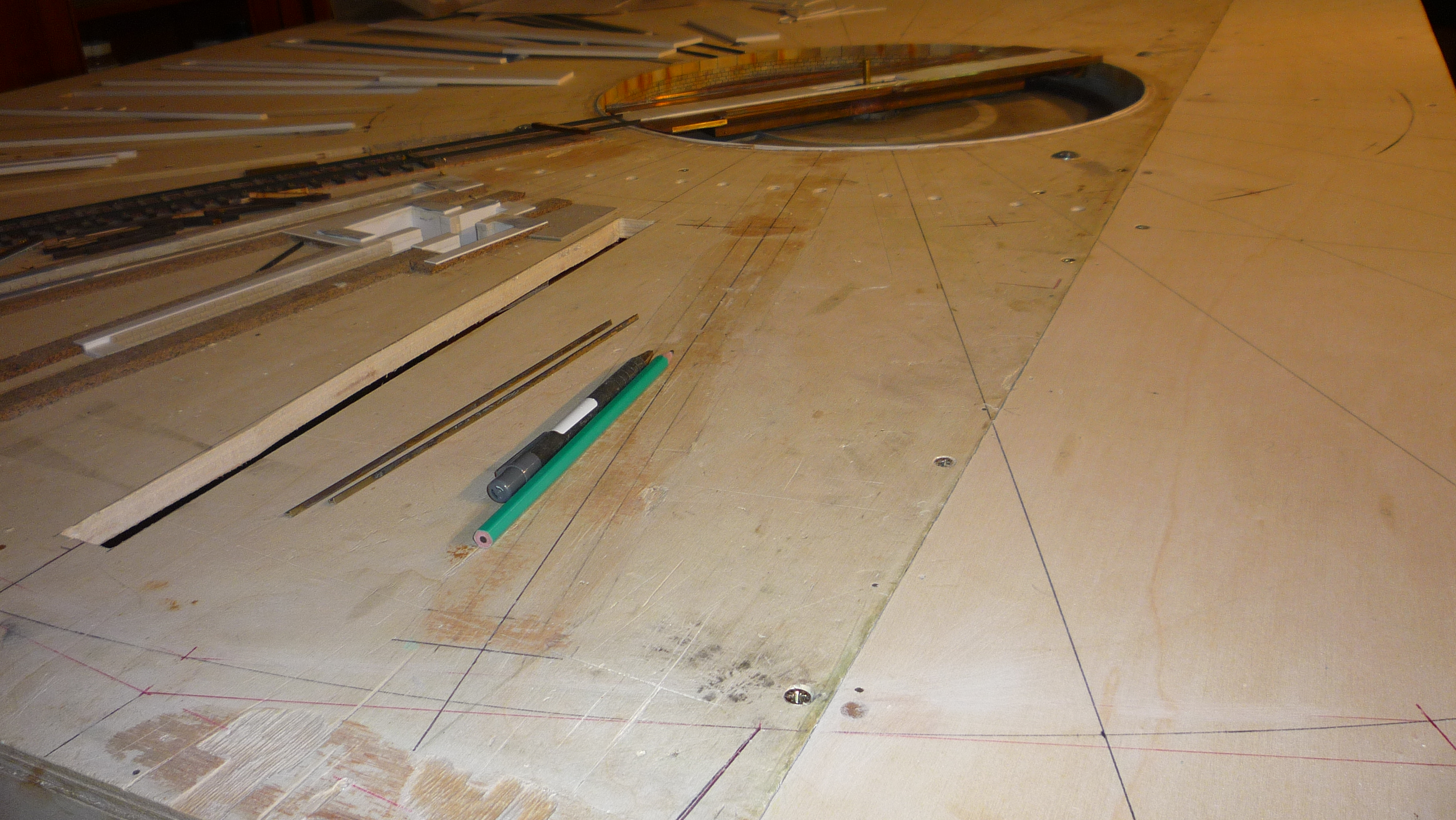

Les températures plutôt agréables m'ont permis de compléter la menuiserie.
Je voulais loger les 16 piliers sur un même module, donc une extension était nécessaire.
Juste un regret de ne pas l'avoir intégrée au début, lors de la construction du module principal.
Bon, cela porte la largeur à 1m45, ce qui reste acceptable pour accéder au centre du plateau.

@ Tarmot17 : la longueur est de 2m30. ;)
avec cette extension, cela me permet de poser 21 voies complètes (et non 19 ).
les 11 autres seront donc partielles....

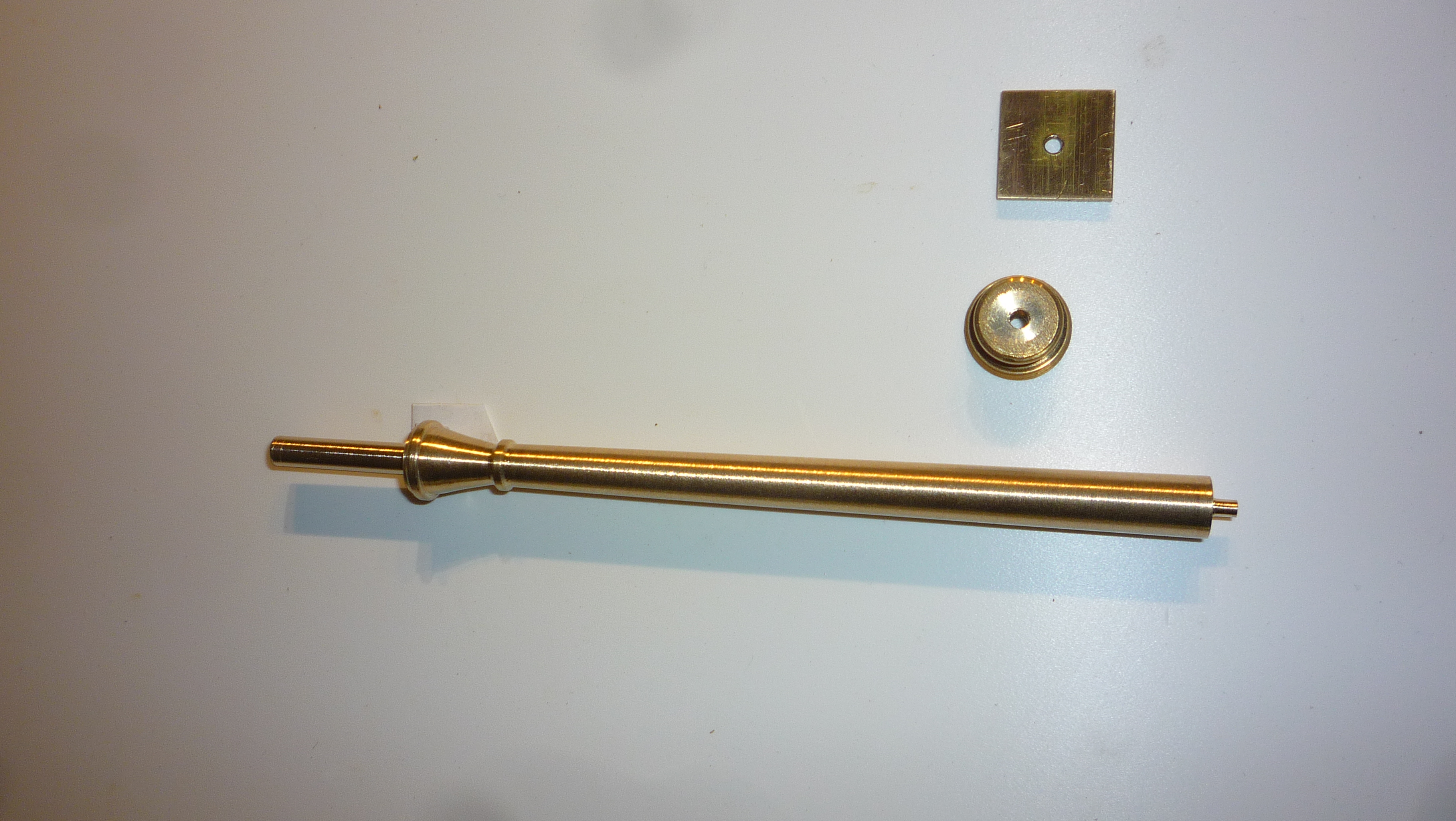

Réception des 6 premiers poteaux pour la rotonde.
J'avais pensé les réaliser par moi-même, mais vu le nombre et le résultat que je voulais atteindre, j'ai préféré que Michel HUGON les réalise.
voici le résultat :coeur1: avec les 2 pièces de la base.
cc6532+891

02 Oct 2022, 12:37
Michel sait s'y faire !!
Bravo, très beaux poteaux. Ah si je savais utiliser un tour ! :roll: :roll:
