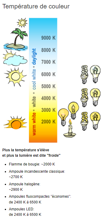

L'idéal est d'avoir des bandes LED dont tu peux régler la température de la couleur, si non à toi de choisir le moment de la journée que tu veux représenter.
Température de couleur
Spectre Lumineux
Choisir une ampoule

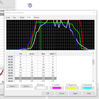

Certains logiciels, comme RocRail, permettent de gérer la température automatiquement en fonction de l'heure de la journée :
et même les effets spéciaux :
