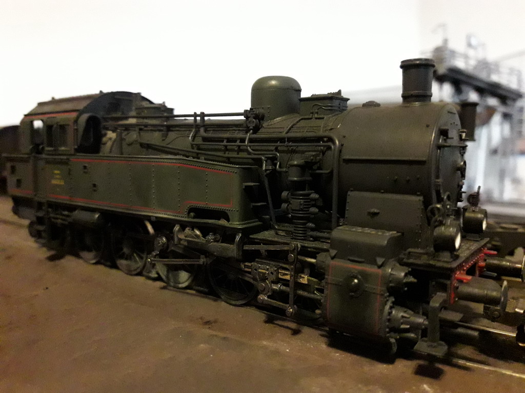

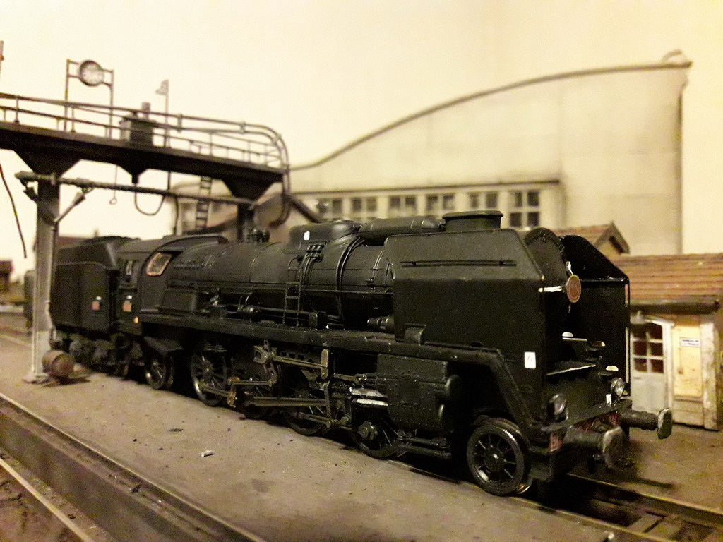

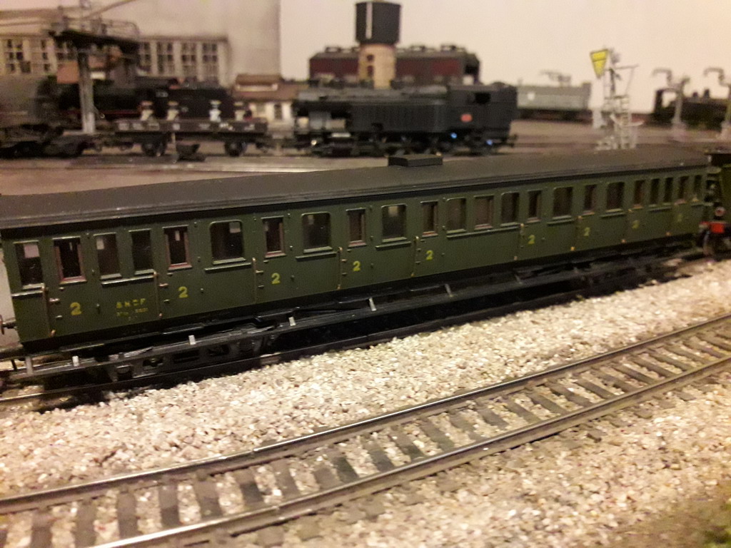

La peinture Humbrol Mate 33 Emanel est noire mate. Elle existe en bombe mais en acrylique et tout aussi mate. De toute façon c'est la plus mate des peintures. Je l'utilise pour les toits de matériel roulant, les plateaux de tampons.... :
La Tamya TS 6 noire mate est en fait satinée:
Pour les patines, des pastels sec réduits en poudre pour le matériel appliqués à sec au pinceau pour aquarelle:

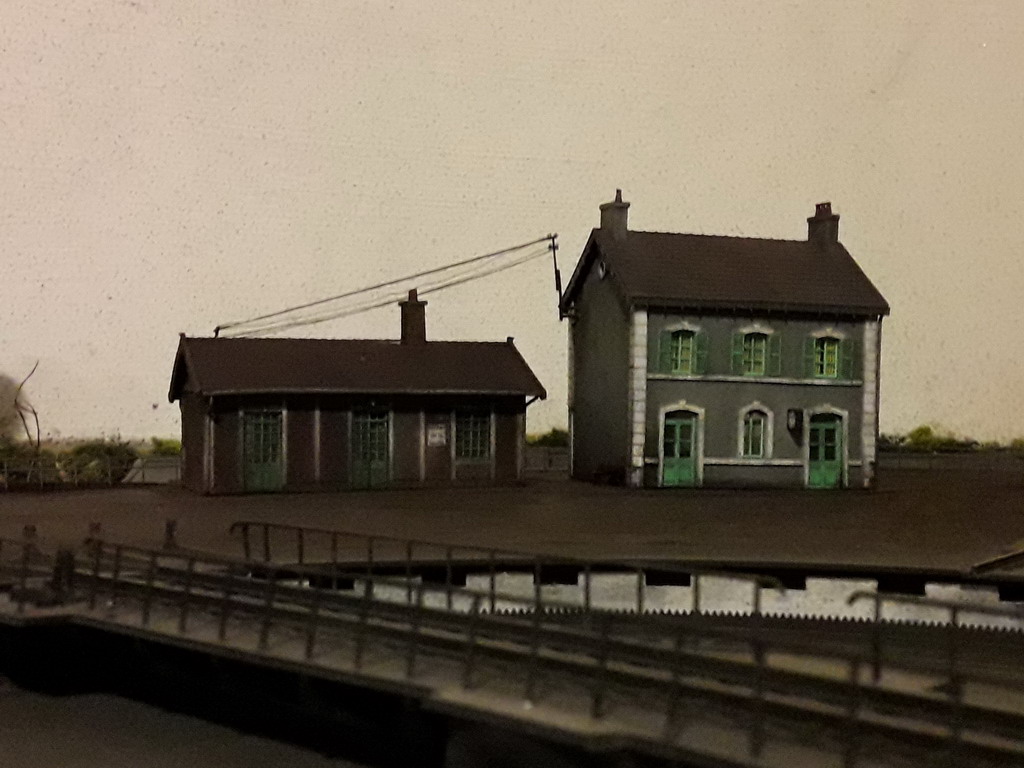

et de la poudre à teinter pour maçonnerie pour les bâtiments et les sols appliqués à sec, tampons de coton ou pinceau .
Y compris pour la patine des voies (sauf flancs de rail peints )
