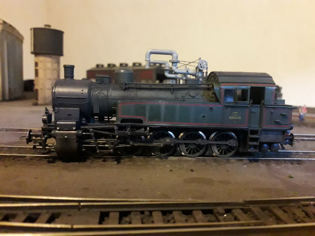

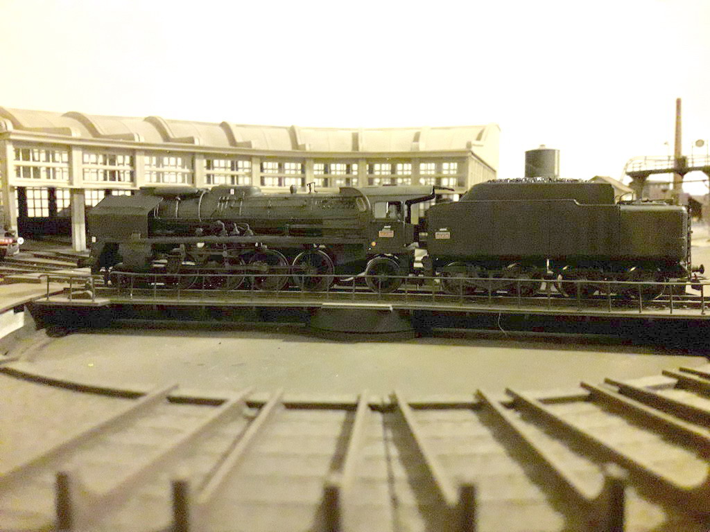

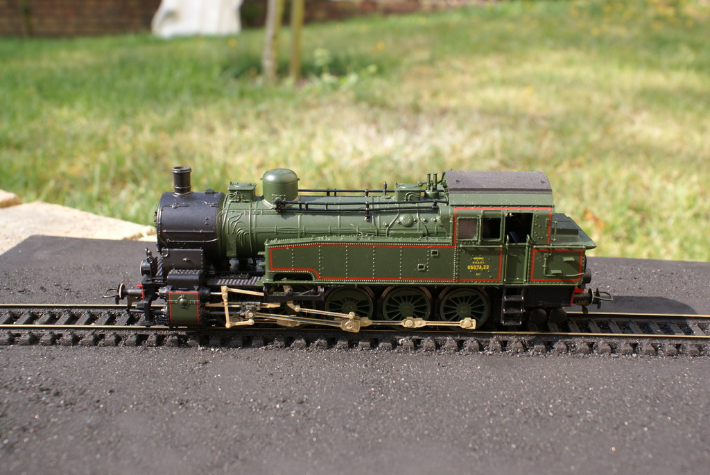

Avec de la poudre de pastel sec appliqué au pinceau pour aquarelle c'est réversible. Evidemment il faut éviter de manipuler une fois patiné.
Sauf les bielles qui sont peintes:
La patine peut être légère. Cela rend plus réaliste malgré tout.
Le principal défaut pour certains modèles surtout de fabrication ancienne, c'est la jante des roues clinquante qu'il faut peindre. Rien que cela, cela change tout. Je fais une consommation "industrielle" de Humbrol mat 33. Sans compter les boisseaux des tampons restés rouges repris en noir satiné.

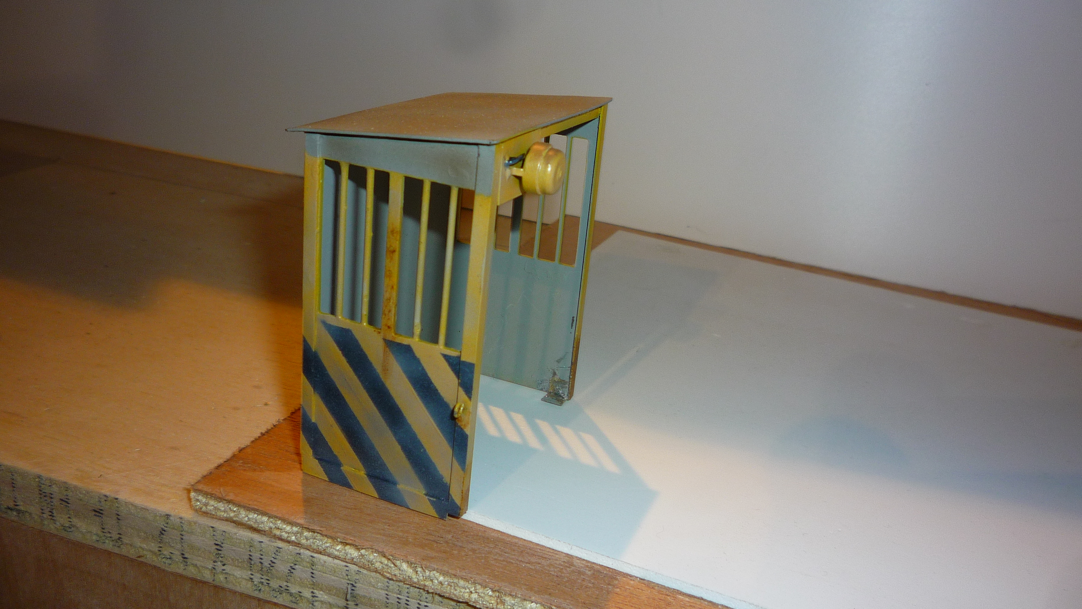

reprise des travaux sur la cabine du pont tournant.
mise en place de la sonnette (modèle A JARRY) et mise en peinture.
Le masquage a été galère : je voulais faire des bandes de 4 mm de large, mais je n'ai rien trouvé.
Alors bricolage avec du 2 mm, puis remasquage pour quelques corrections.
Manque encore quelques pièces pour compléter.
A+ ;)

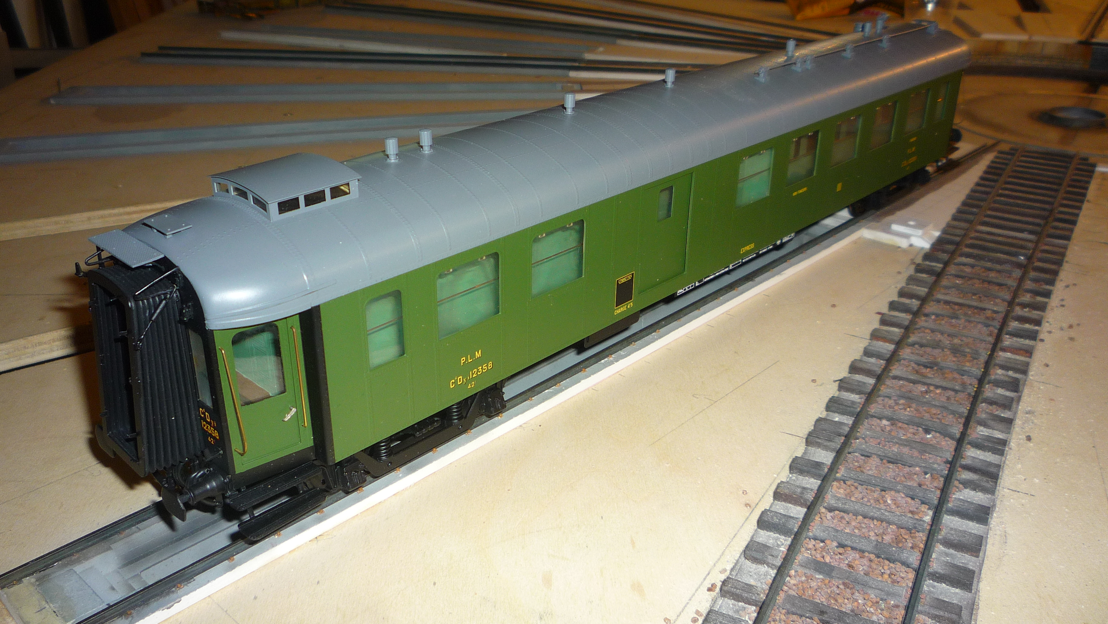

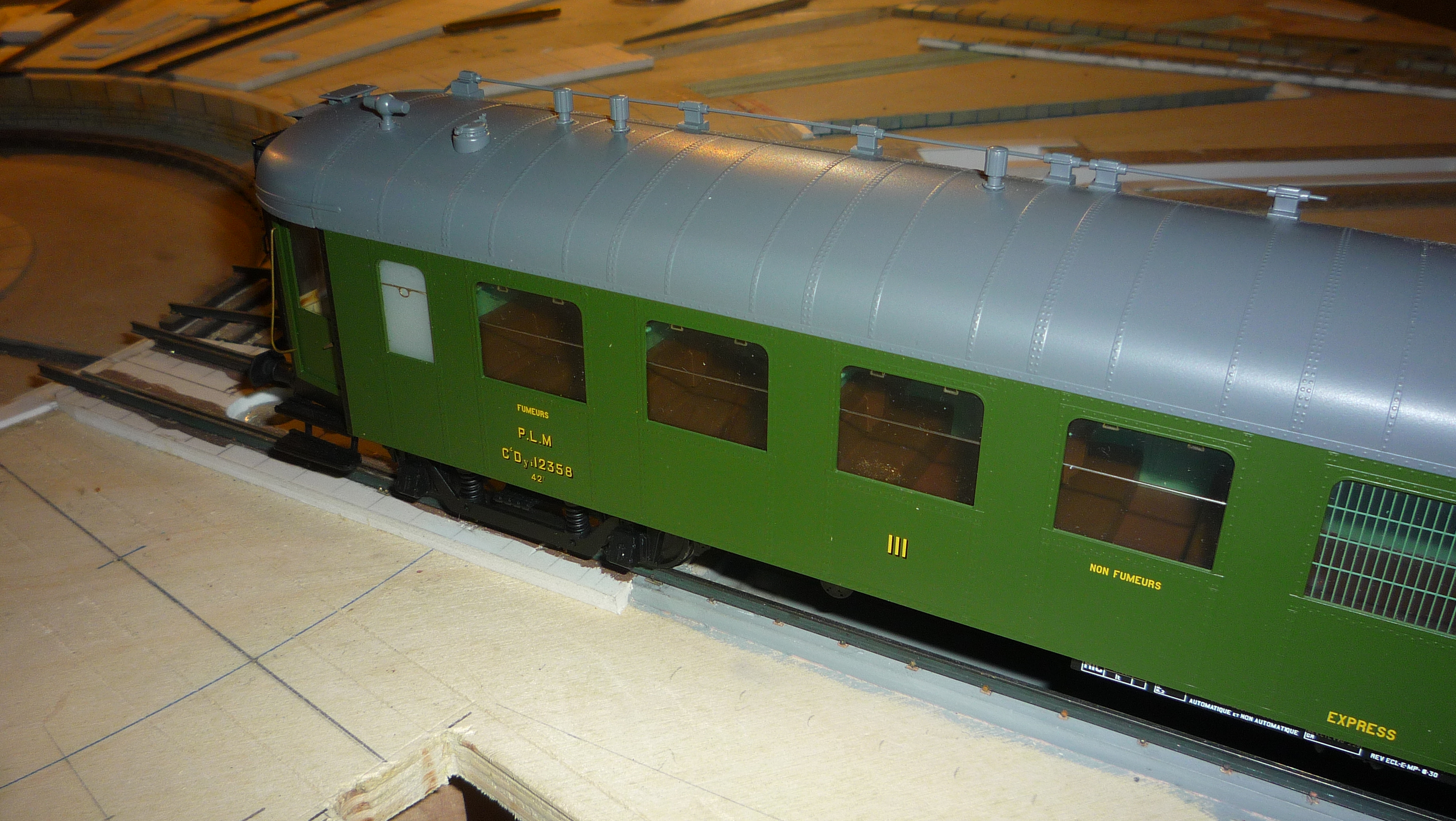

Pas trop d'avancées en ce moment, j'en profite pour présenter une voiture PLM qui va
sûrement être transformée en voiture de cantonnement.
Ce ne sera pas pour tout de suite, cela me laisse le temps de rechercher des accessoires pour la garnir.

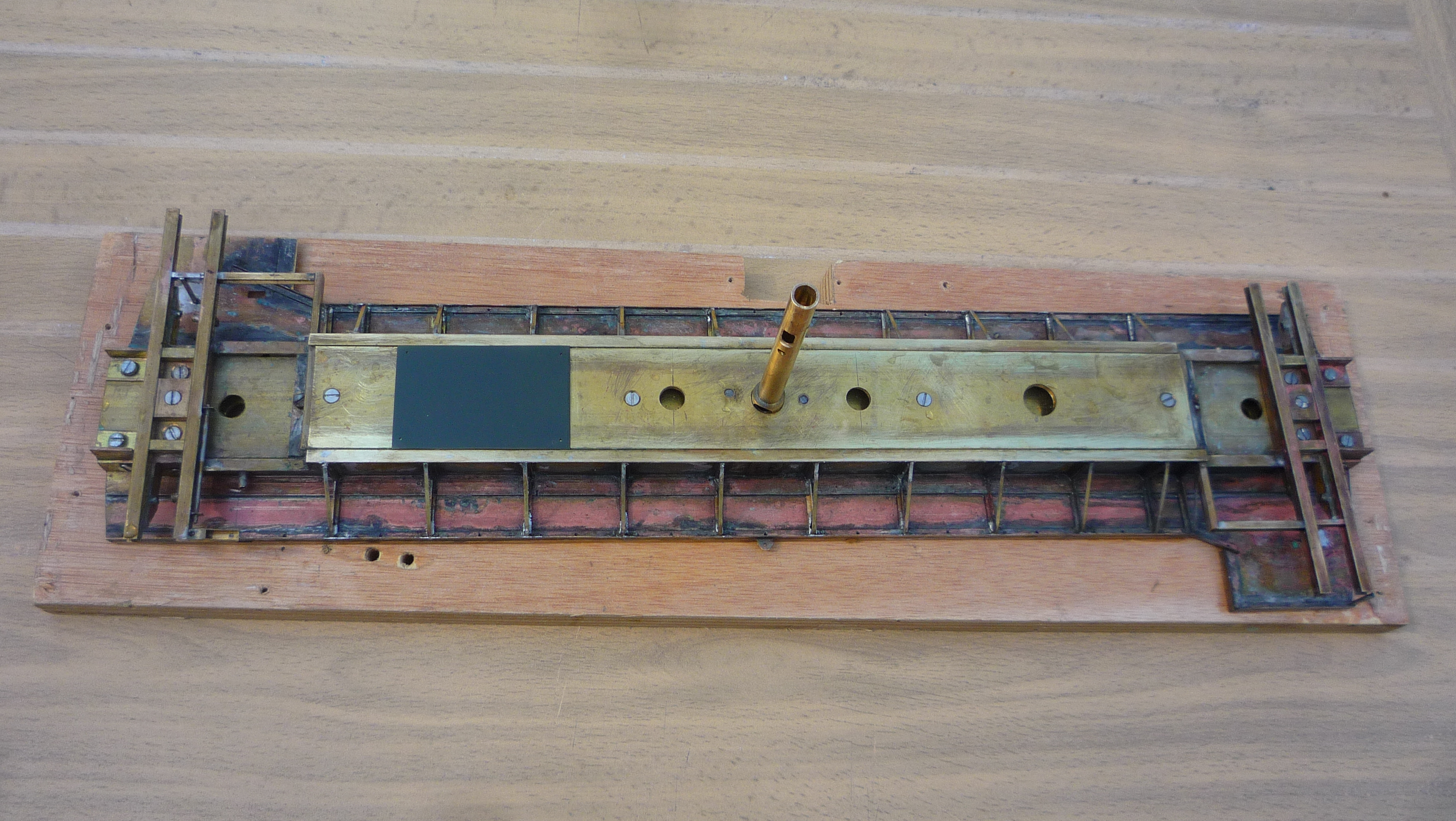

Suite et fin des équerres du pont tournant.
Une vue de l'envers du décor, avec une plaque en laiton (peinte pour l'instant en vert celtique) qui ferme l'emplacement des futures connexions électriques.
Encore beaucoup de pièces à rajouter en vue, en espérant achever le pont en fin d'année :!:

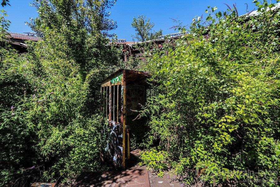

Je souhaite reproduire cet élément (ce qui ressemble à un système manuel de rotation du pont), mais pas de plans à ma disposition.
Merci d'avance pour votre aide (plan ou autres photos bienvenus ) ;)

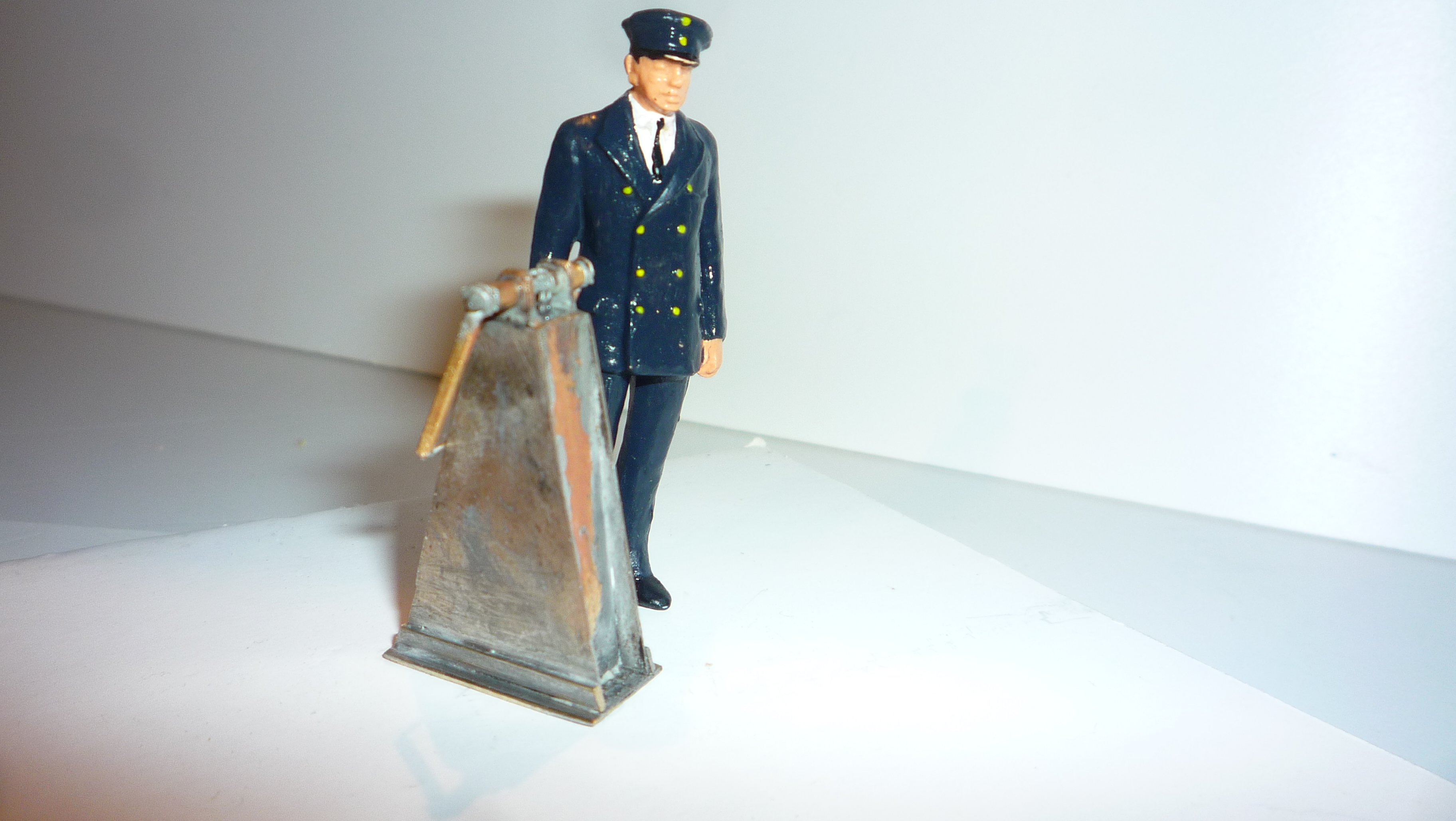

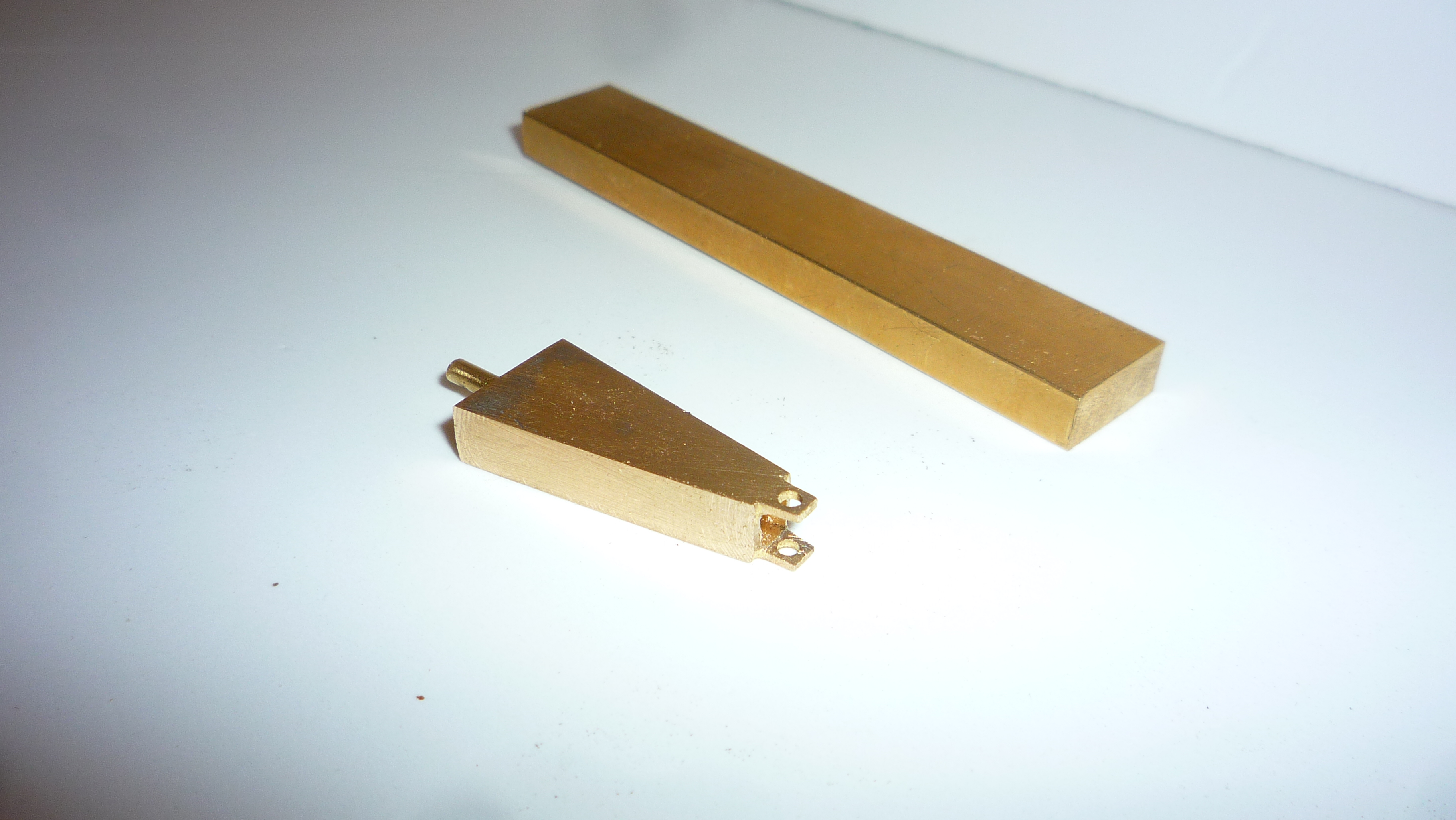

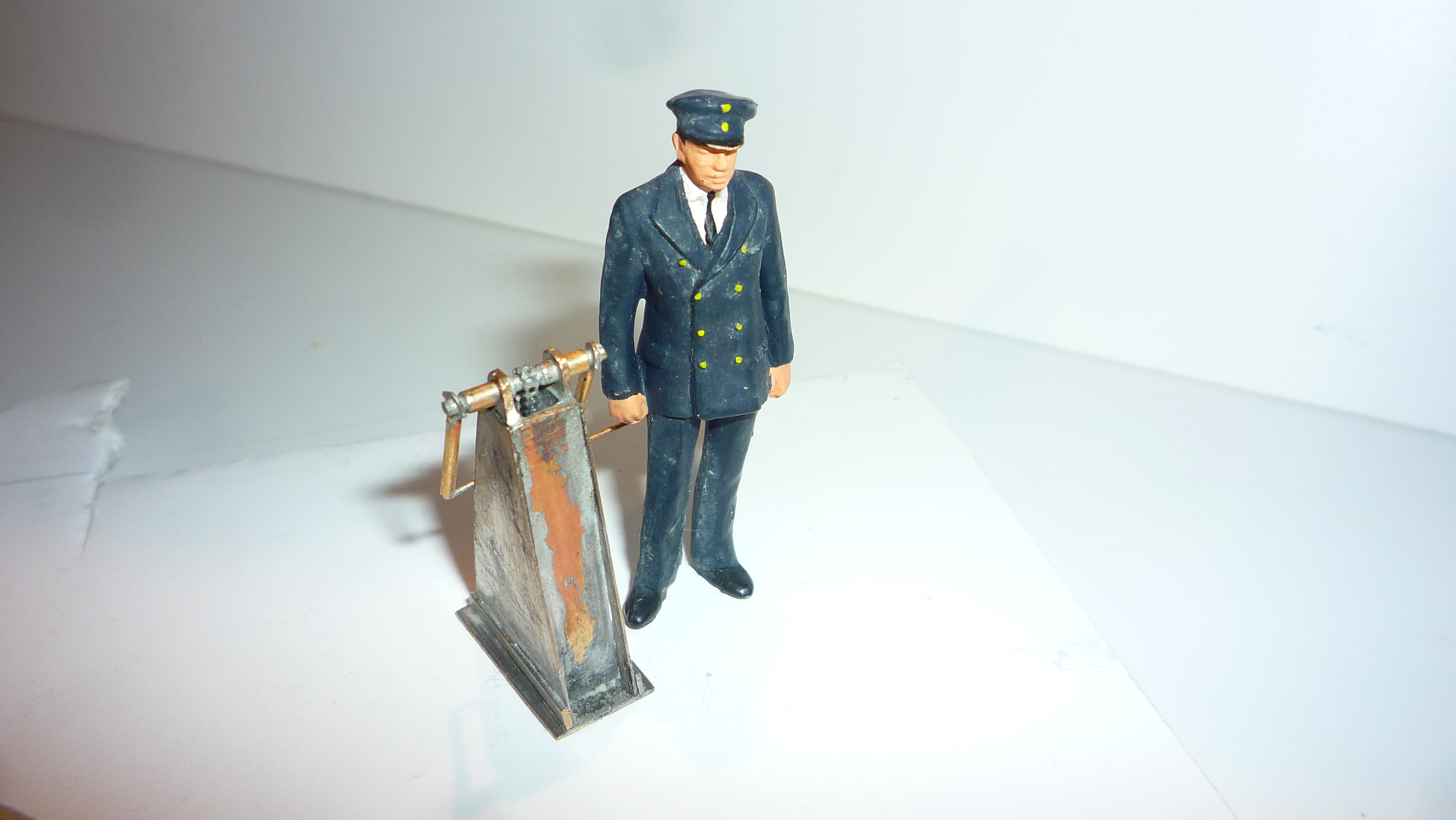

suite du post précédent, avec la réalisation "au mieux possible" de cet élément.
J'ai pu retrouver une ou deux cotes sur internet, pour m'aider un peu.
ci-dessous, une photo issue du magazine "Ferrovissime" permettant d'appercevoir quelques détails du haut de l'appareil.
La réalisation, avec pour base un méplat de 12X6 en laiton.
Diverses chutes du même matériau, 2 colliers de goutiere Décapod de la gamme ho et une petite bande grillagée pour imiter la chaîne.
Pour les outils : que du classique, perceuse à colonne, limes, petite cisaille à métaux, papier de verre et le nécessaire à souder.
pour les manivelles et leur sens de placement, j'imagine qu'elles sont orientables.
J'ai pris le parti de les mettre dans le même sens.
Sauf à retrouver une photo, ou un plan par la suite, cela devrait rester comme cela ;)
