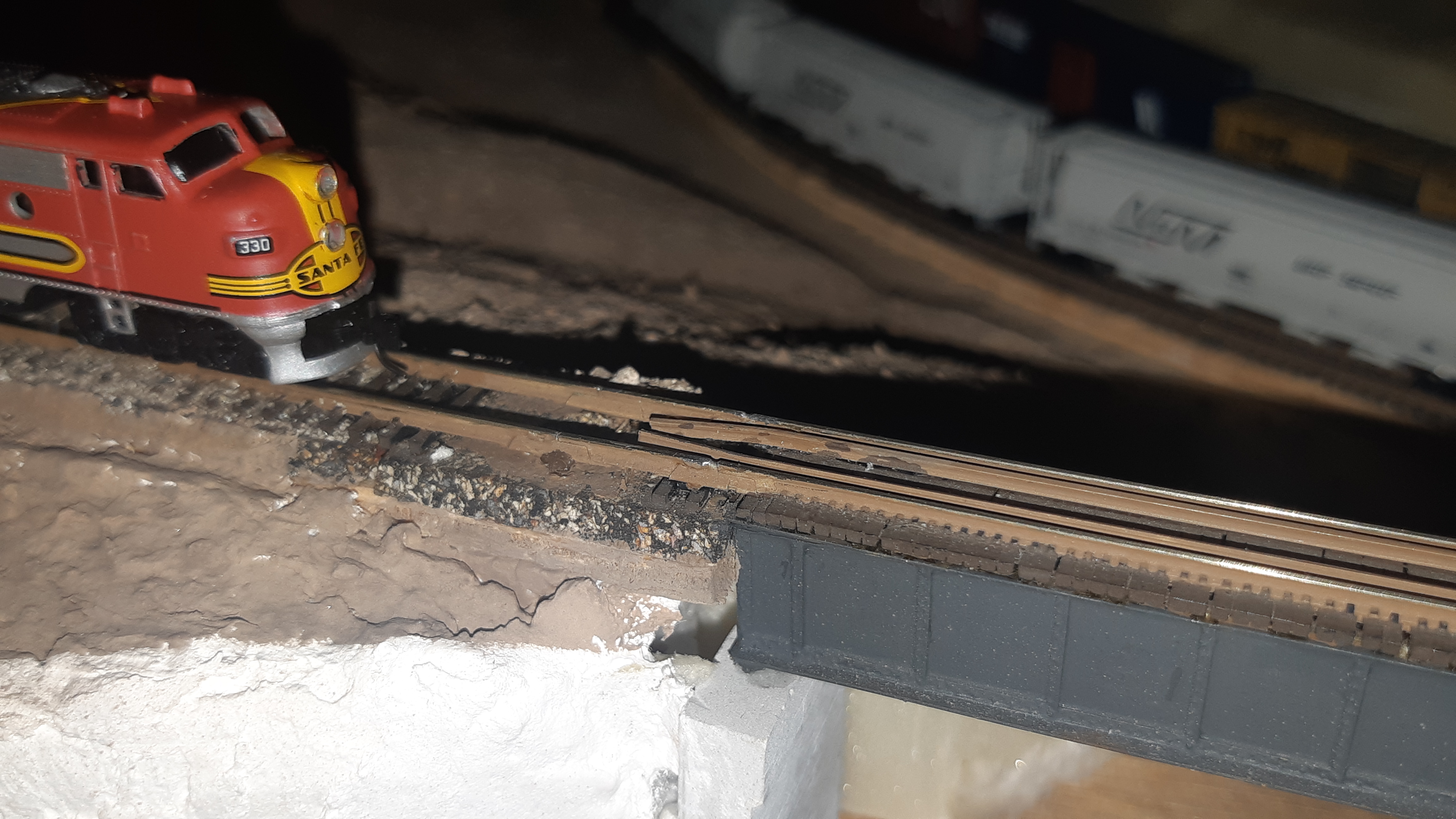

je me pose cette question : comment faire un contre rail de décoration.
le viaduc
J'ai essayé avec un rail flexible. Le rendu est OK mais...
Je peint ce rail en couleur rouille.
Et dès que je passe la gomme de nettoyage : le peinture s'en va. : :o
Il faut qu'il soit moins haut.
J'ai poncé le champignon du rail, mais le résultat n'est pas concluant... :?
Avez-vous une astuce pour créer ce contre rail ?
Je pensais éventuellement à des rails flexibles échelle Z :?
Merci à vous

Utiliser un rail d' un code inférieur ( code 75 pour code 100 par ex )

Merci vdm pour la réponse.
Etant en N code 55...
D'ou la question de l'échelle Z.
Qu'en pensez-vous ?

Pour le N, il existe des rails en code 40. Il est peut-être aussi possible d' utiliser des profilés laiton.

Pour ma part ma voie (échelle Z) est en code 55 et pour reproduire les contre-rails j'ai utilisé du code 40. Ainsi j'ai résolu la question de l'usage de la gomme de nettoyage. La photo ci-dessous n'est sans doute pas très parlante mais les contre-rails en code 40 sont plus bas que les têtes de rails de la voie, lesquelles sont lisses là où les contre-rails recouverts de peinture le sont restés.

Merci Domi, c'est exactement cela.
Il me faut trouver des rails en N code 40.
La photo en grand est bien parlante :)

Pour du rail code 40, internet est bien entendu la .... voie la plus simple à suivre. :)
