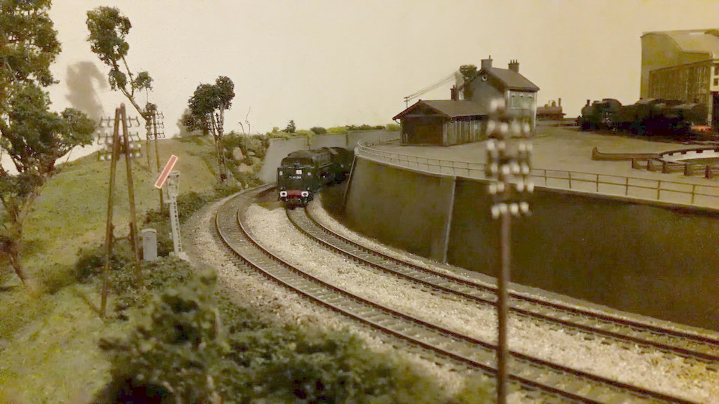

Christou231 a écrit:J'ai utilisé du sable de plage tamisé à la passoire fine pour cuisiner. J'ai mis dans un récipient fermé avec de la poudre colorante et secoué énergiquement. Application sur une couche de colle blanche diluée appliquée au pinceau. Aspiration modérée après séchage. Cela fait 10 ans que cela tient. Photo ce soir.. il est préférable de faire la piste avant le ballastage.
Il y a une piste de chaque coté. Les trains roulent à gauche, sur la voie 2, le MV est tender en avant avec la 141 R 1264.

Hello Christian..
Superbe cliché.. :cool:
on s' y croirait... :siffle: :cool:

Messagepar Christou231
03 Mai 2025, 21:02
Salut Marc
Cette image est extraite de cette vidéo, la 141 R 1264 de Jouef Champagnole en vedette...
Ceci, pour le fun...
