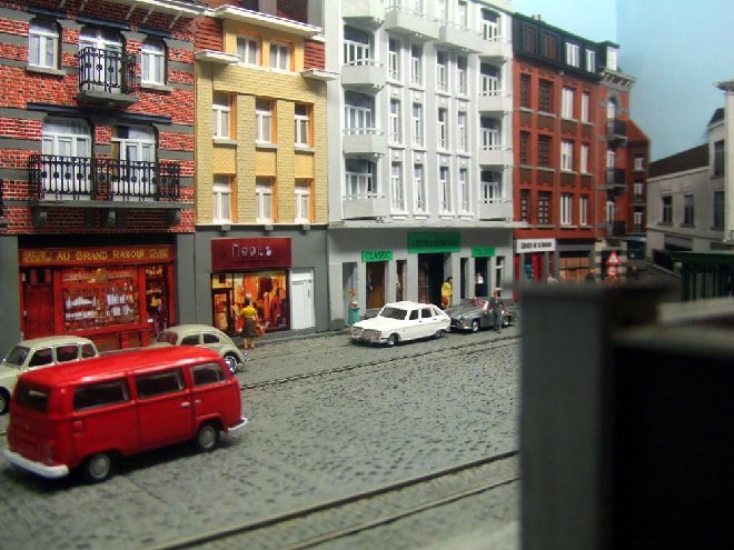

Quelqu'un peut-il me dire comment noyer les rails , pour simuler ex : des voies de trams ?

Il y a une marque qui fait cela tout fait, pour les voies de tram (Tillig), sinon, plus classiquement: Pose d'un contrerail de façon très précise et ensuite y mettre de quoi remplir le trou restant (michpap ou autre).

ça marche aussi avec du carton plume:
C'est du carton plume 2 mm. Une première couche non pelée est collée contre les traverses à l'extérieur de la voie. Une deuxième couche, pelée et gravée, est collée contre l'extérieur des rails. Enfin, une bande de largeur égale à l'entrevoie moins 2 mm est pelée, gravée et collée entre les rails.

Magnifique :cool: :cool: :cool: :cool: :cool:
je vai essayer ce système

J'ai quelques metres de voie a traiter dans le genre (sans pavage cependant) pour ma gare de Binic. Pour etre franc face aux difficultés a trouver le juste equilibre entre fonctionnement parfait et facilité d'entretien conservée (passage de la gomme a rails sans abraser le sol) j'ai pas encore commencer ces travaux là ... :gne:

La Mouette a écrit:J'ai quelques metres de voie a traiter dans le genre (sans pavage cependant) pour ma gare de Binic. Pour etre franc face aux difficultés a trouver le juste equilibre entre fonctionnement parfait et facilité d'entretien conservée (passage de la gomme a rails sans abraser le sol) j'ai pas encore commencer ces travaux là ... :gne:
Voila une question très intéressante, comment faite vous pour l’entretien de se type de voie :?:
