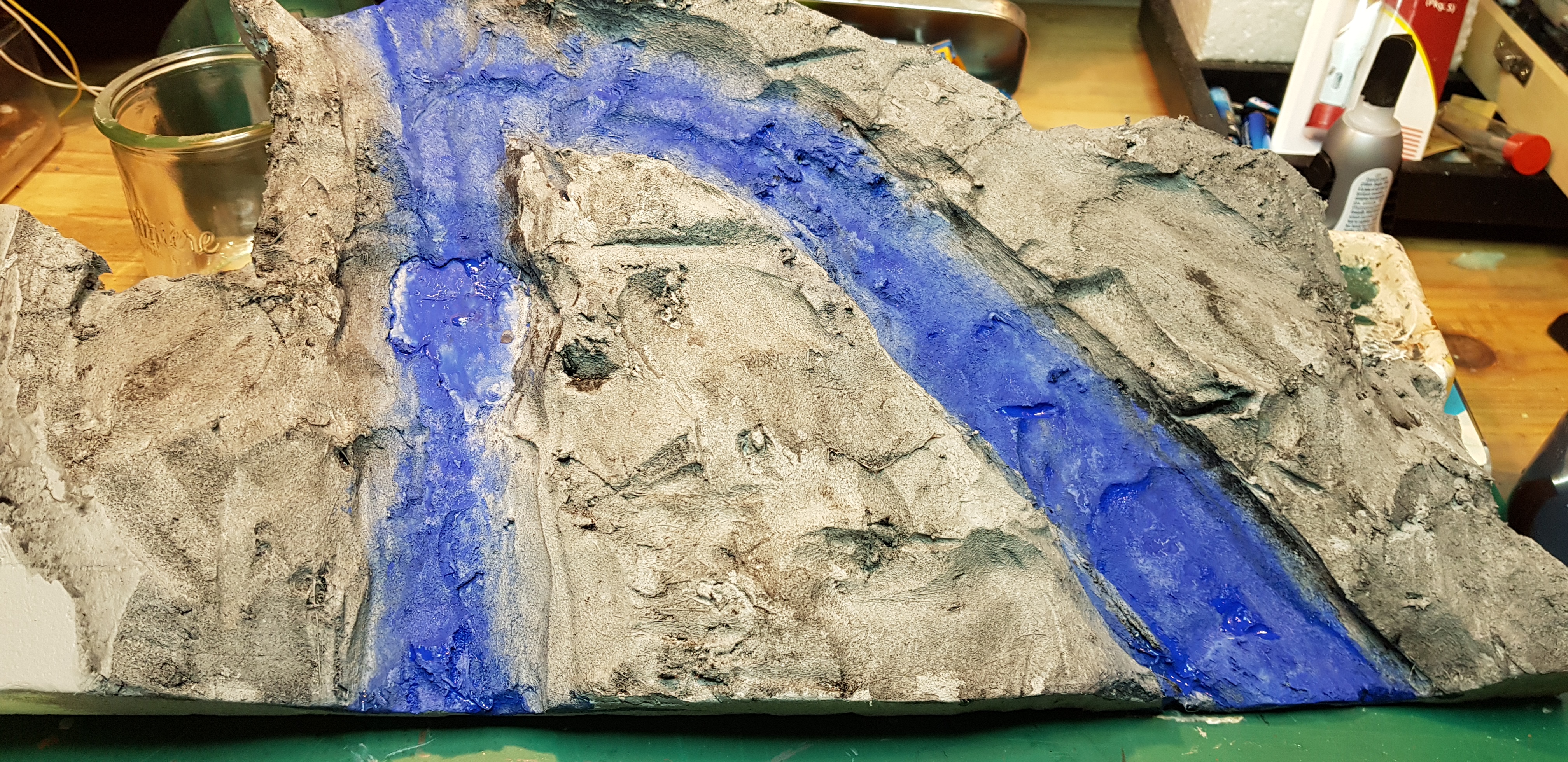

Une petite réalisation que je souhaite partager avec vous.
Pour animer une extension de mon réseau (HO) voici la réalisation d'un petit torrent à partir de matériaux faciles à se procurer et pas chers du tout : polystyrène extrudé , sable, silicone transparent et un peu de temps...

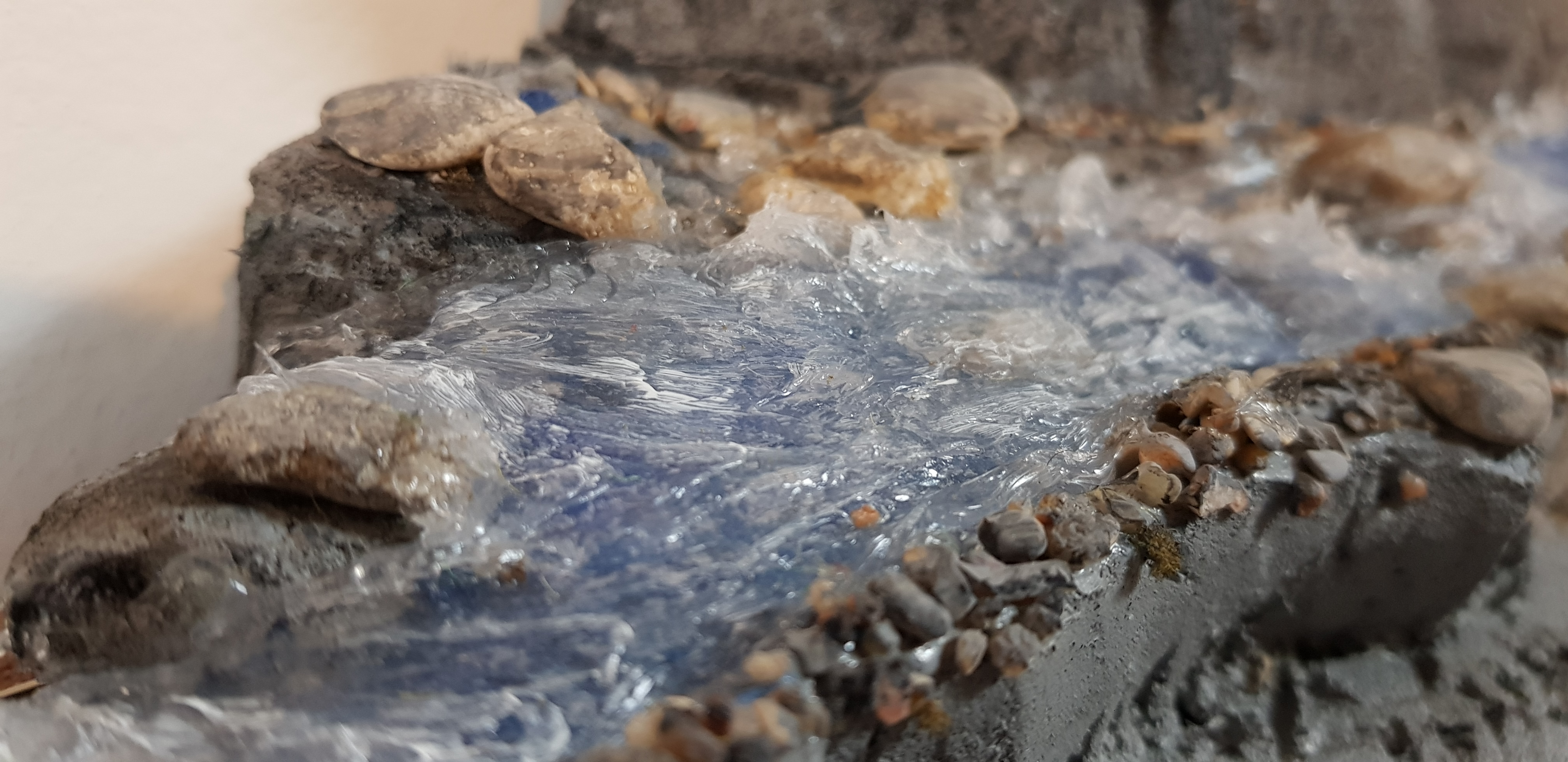

la méthode est ultra simple, creusement du lit du torrent, mise en peinture, ajout du sable, cailloux, etc, coulage du silicone cristal et lissage au doigt .
Les effets de remoux sont réalisés en tirant sur le silicone avec le doigt ou cure dent avant qu'il ne sèche. Mise en peinture blanche sur les mouvements d'eau.

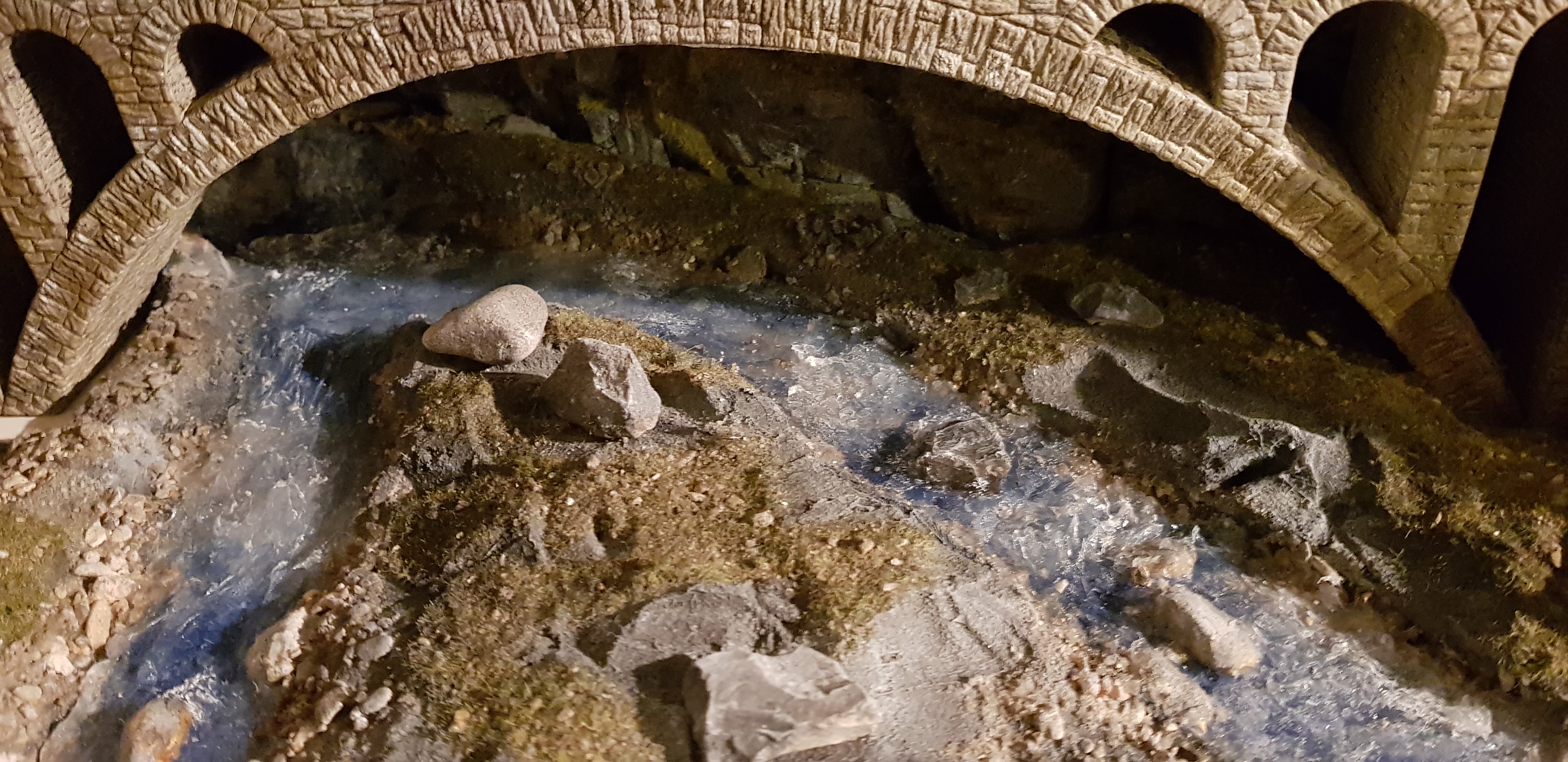

végétation à venir ...
et voilà .
Bien sûr cela de rivalise pas avec les produits spécialisés du commerce et les vrais artistes du décor, mais l'illusion n'est pas si mal. A vous de me dire. Je suis preneur d'autres techniques et astuces pour améliorer encore !
