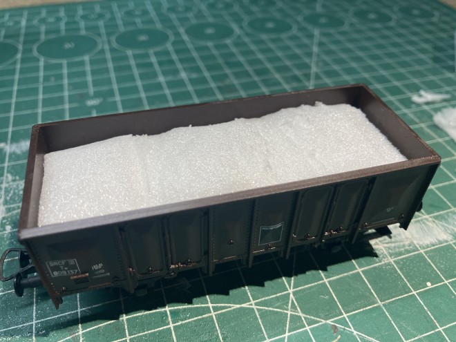

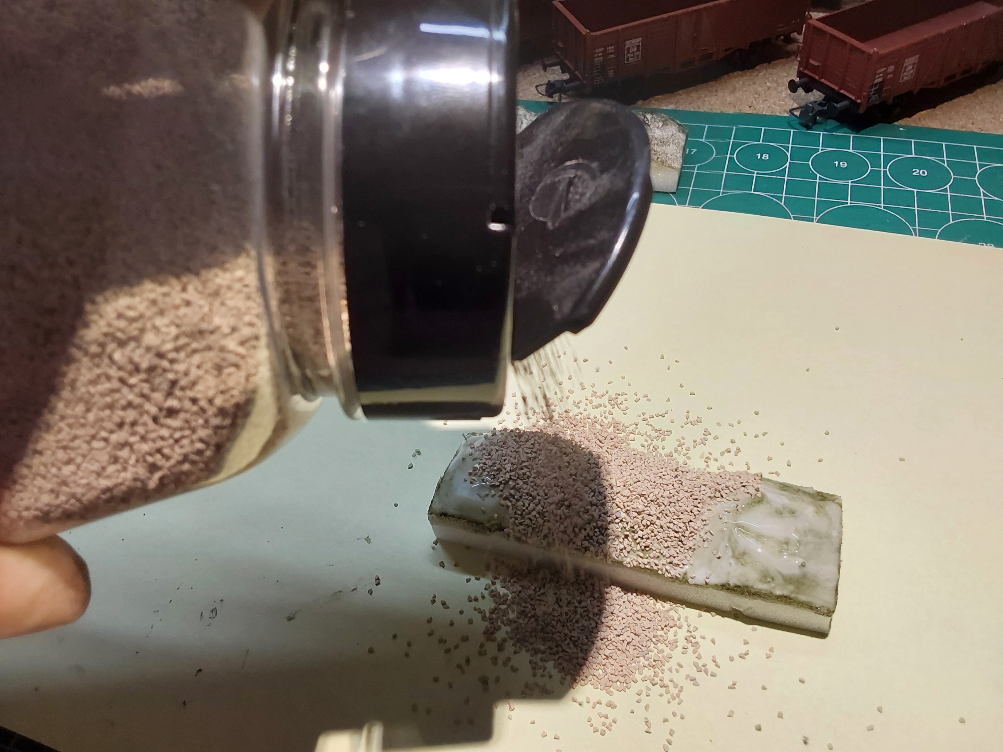

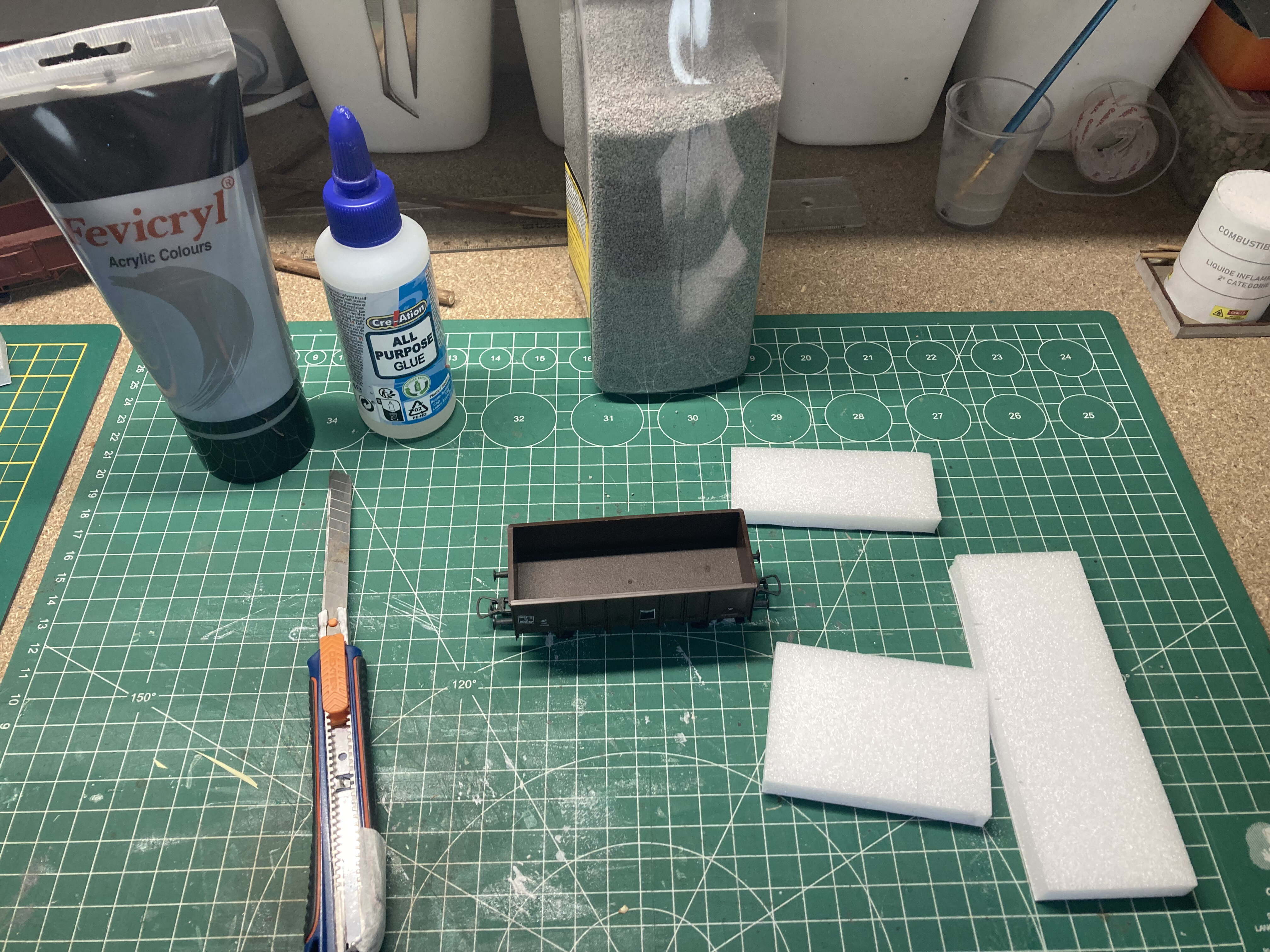

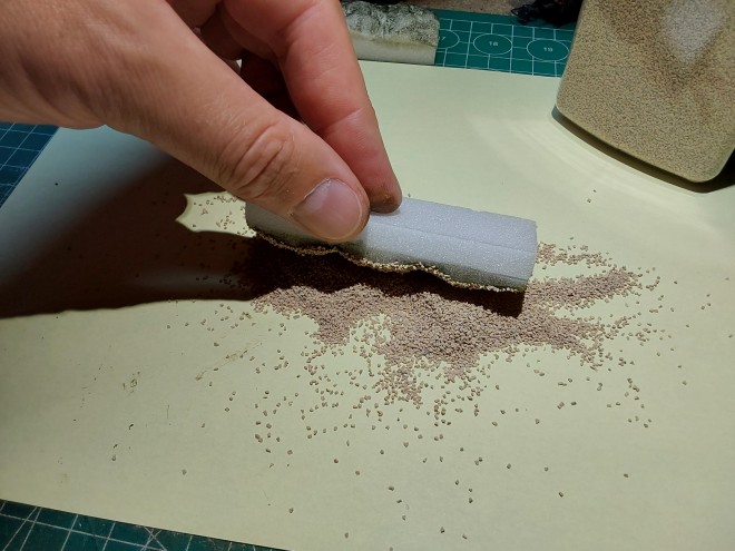

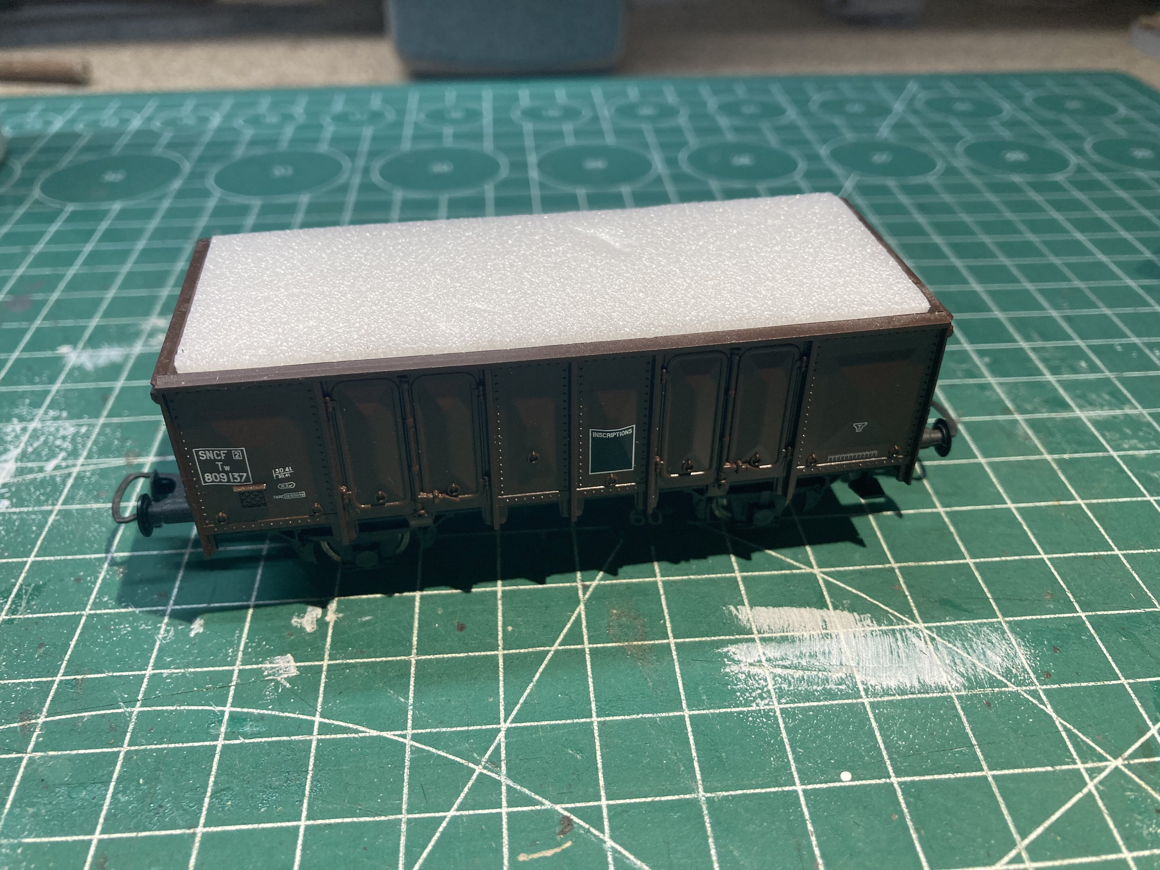

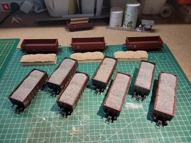

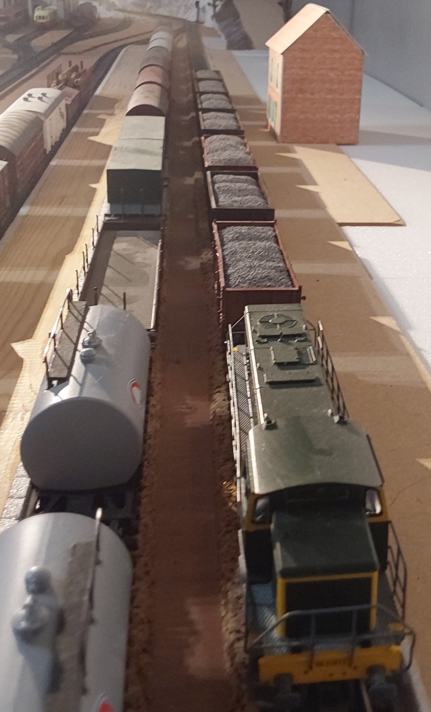

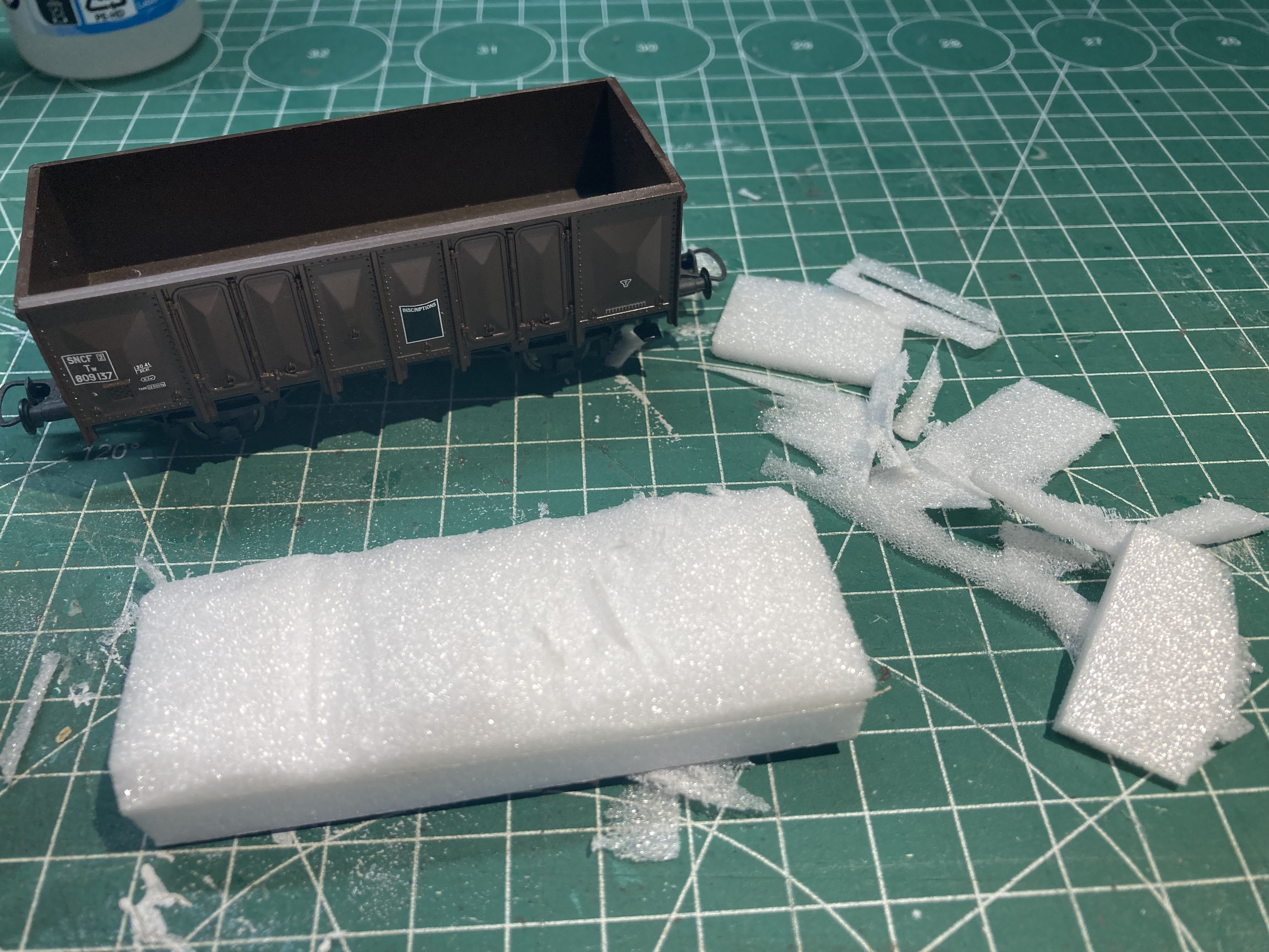

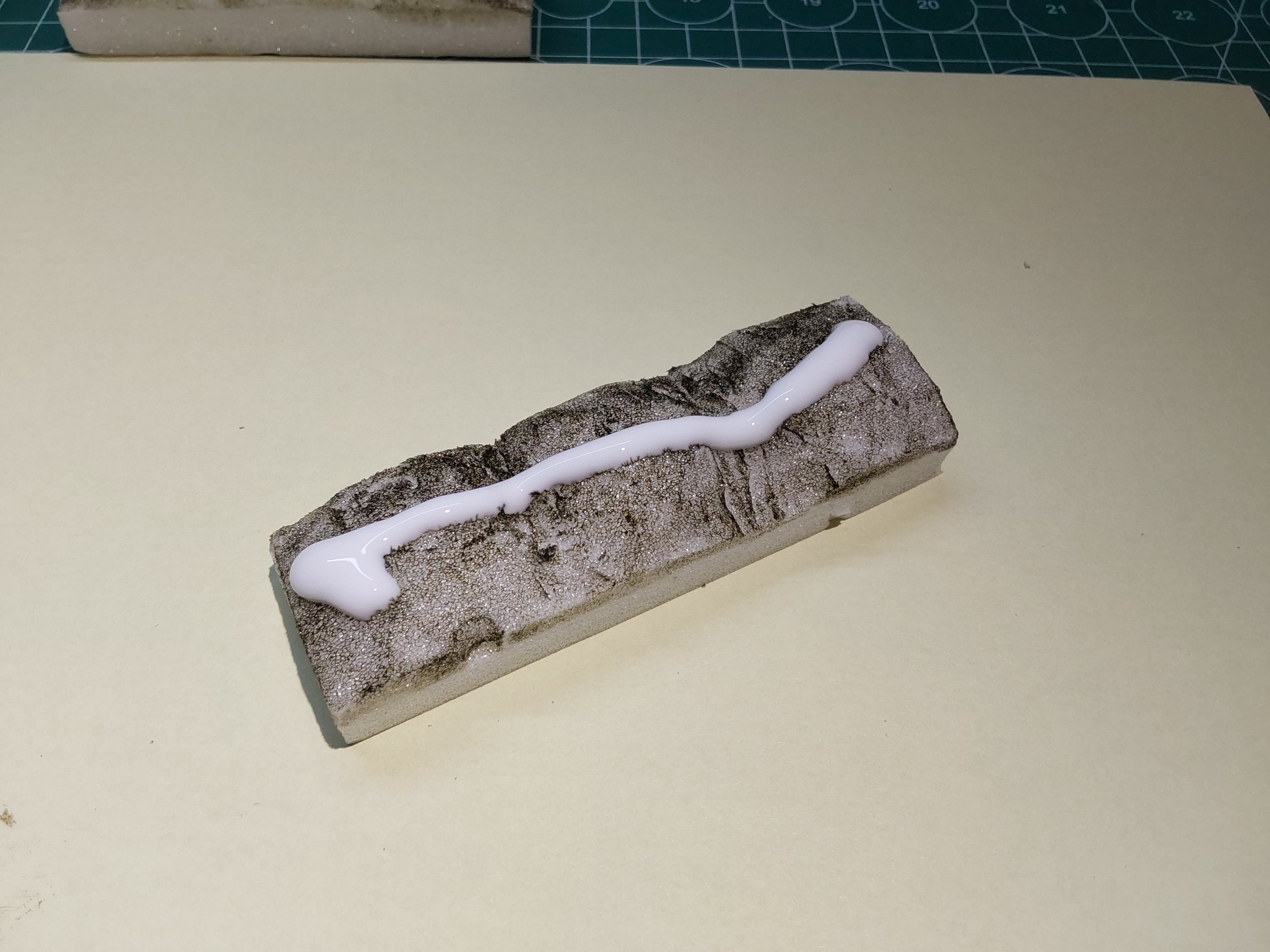

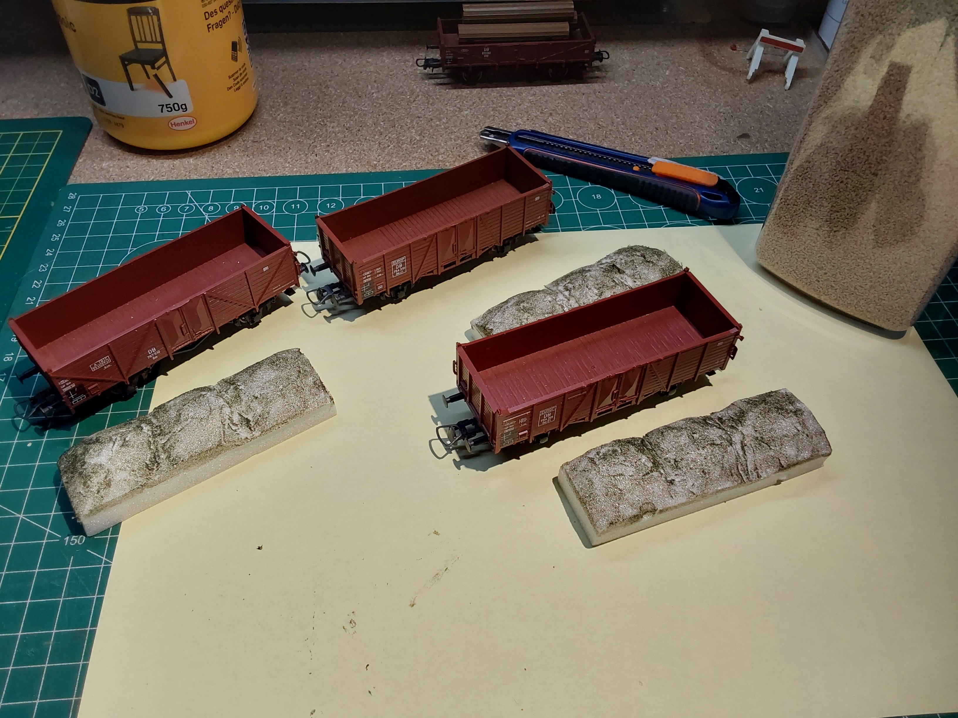

Ma contribution sur la réalisation d'un chargement pour wagon tombereau :
1. et 2. Préparation et découpe du Depron en 2 couches de 8mm,

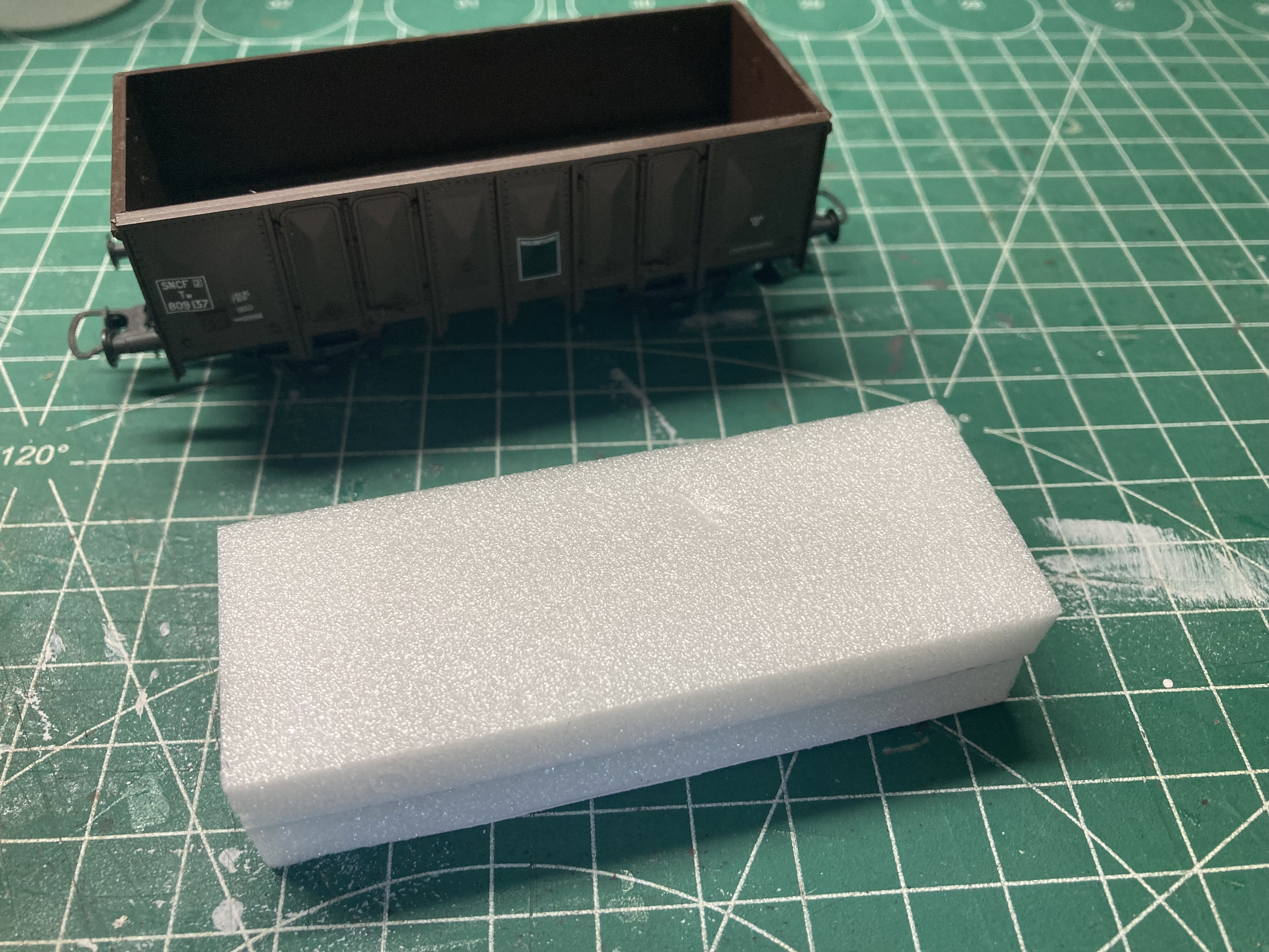

3. Présentation dans le wagon, il faut que ça rentre tout seul, sans forcer, afin de pouvoir enlever le chargement à sa guise,
4. Découpage du Depron afin de donner une forme arrondie sur le dessus, afin de simuler 2 ou 3 tas de cailloux/pierres après le chargement,
5. On refait un test de montage,

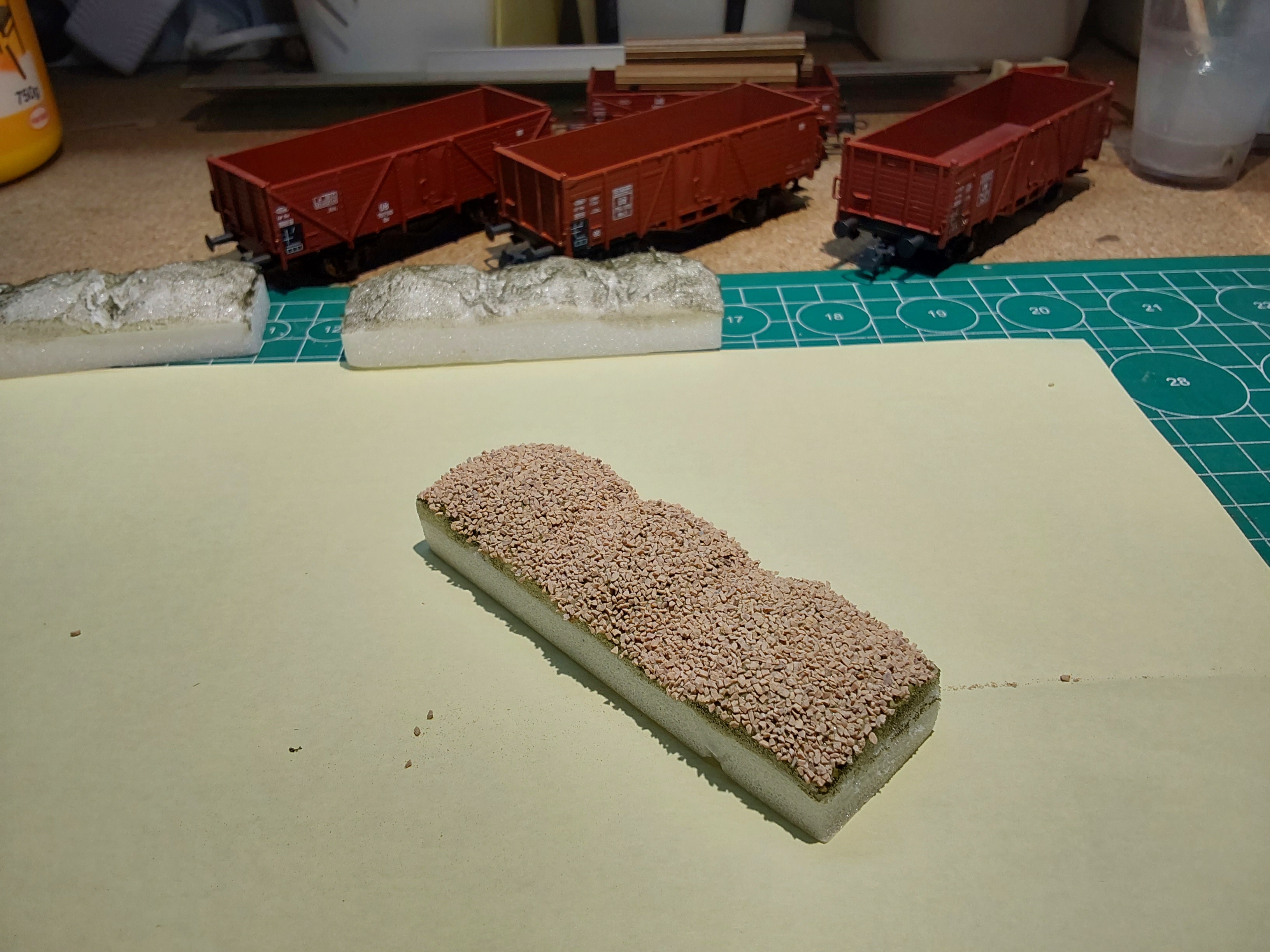

6. 7 et 8. Mise en peinture dans le même ton que la couleur des cailloux, ici gris et beige,

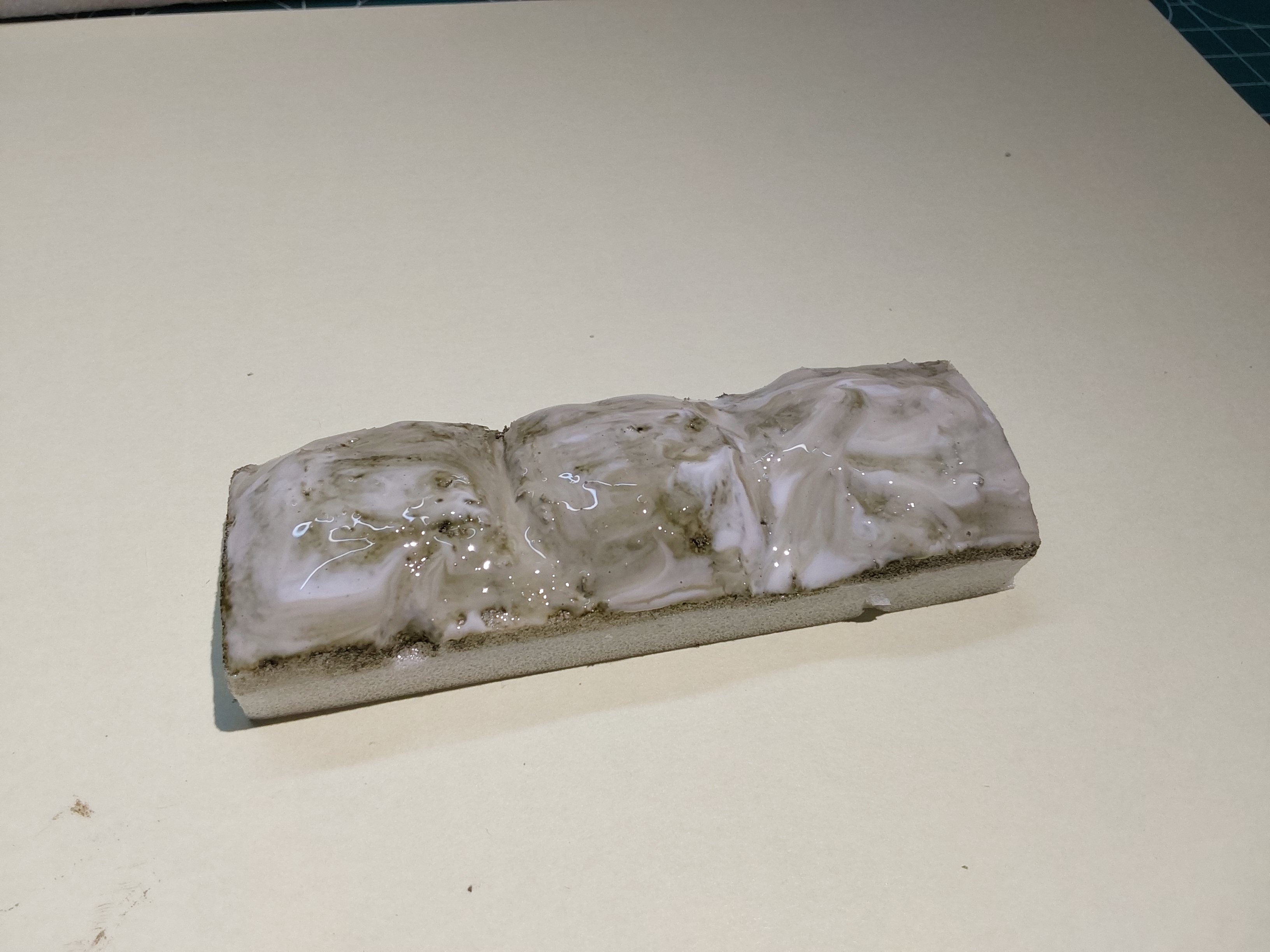

9. et 10. On applique de la colle à bois que l'on étale sur toute la surface supérieur du modèle,

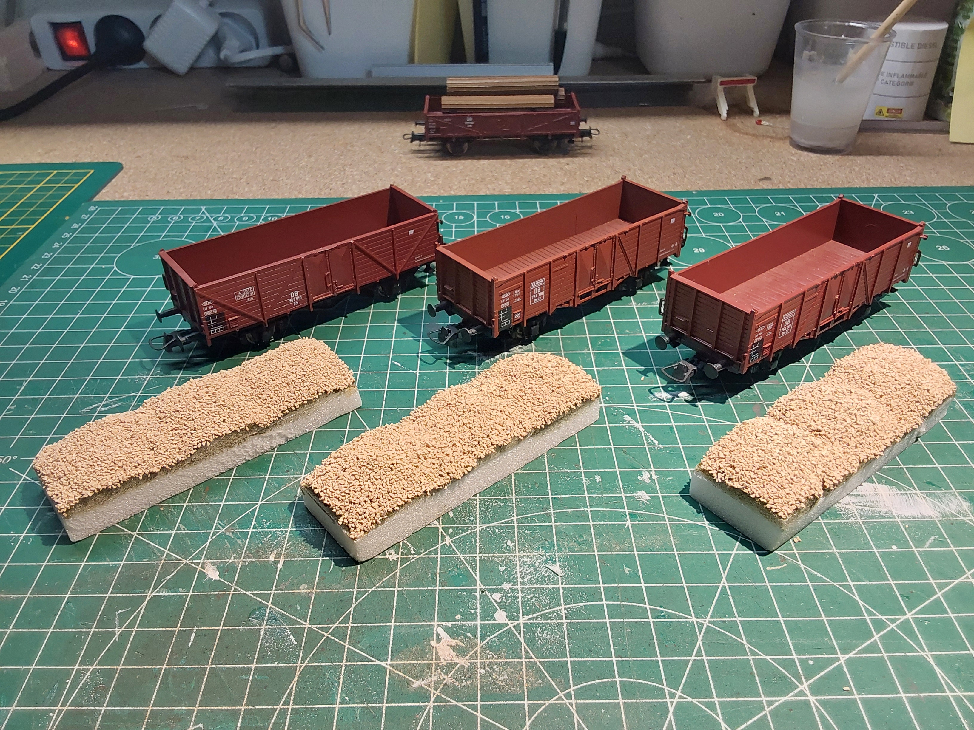

11. 12 et 13. On saupoudre, on applique, on recouvre la surface encollée avec les chargements, j'utilise ici du ballast gris ou beige selon le chargement que je souhaite,
14. et 15. On obtient nos chargements, de diverses aspects, qui seront glissés délicatement (recouper les bords ou surplus de ballast après séchage complet). Ces chargement pourront être ainsi facilement retiré selon nos envies,
16. La rame est ainsi constituée.
Ciao.
Dave.
