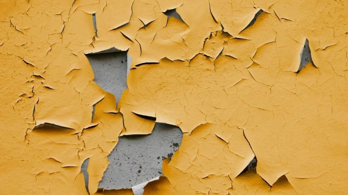

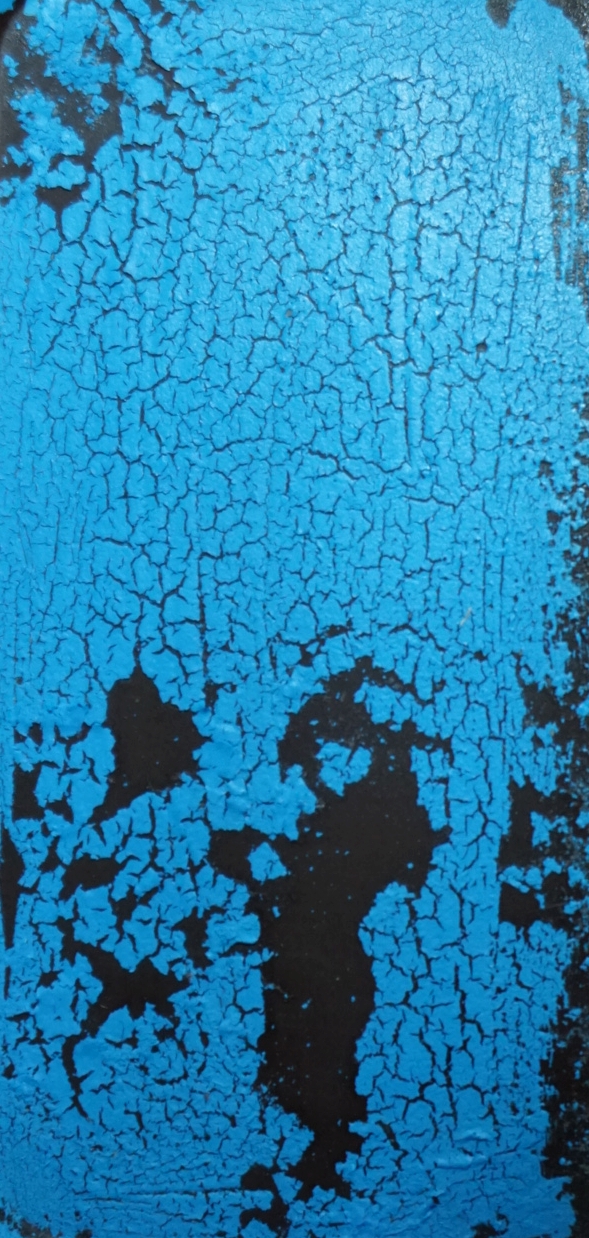

Je voudrais imiter de la peinture en train de s'écailler. C'est-à-dire que je ne souhaite pas imiter la peinture qui est déjà écaillée et laisse apparaître la couche du dessous, tel qu'on le fait avec de la laque, du sel ou des produits labellisés "chipping" (AZ Worn Effect ou AK Heavy Chipping par exemple). Non, ce que je veux imiter, c'est la peinture en train de s'écailler mais avec des copeaux qui tiennent encore sur le support, avec les extrémités relevées, comme sur l'image ci-dessous.
Je me dis que ce doit être possible avec une sous-couche appropriée mais je n'ai trouvé aucun tutoriel à ce propos. Avez-vous des suggestions? Je pense tester une sous-couche de vernis enamel/glycéro brillant puis une couche à l'acrylique.

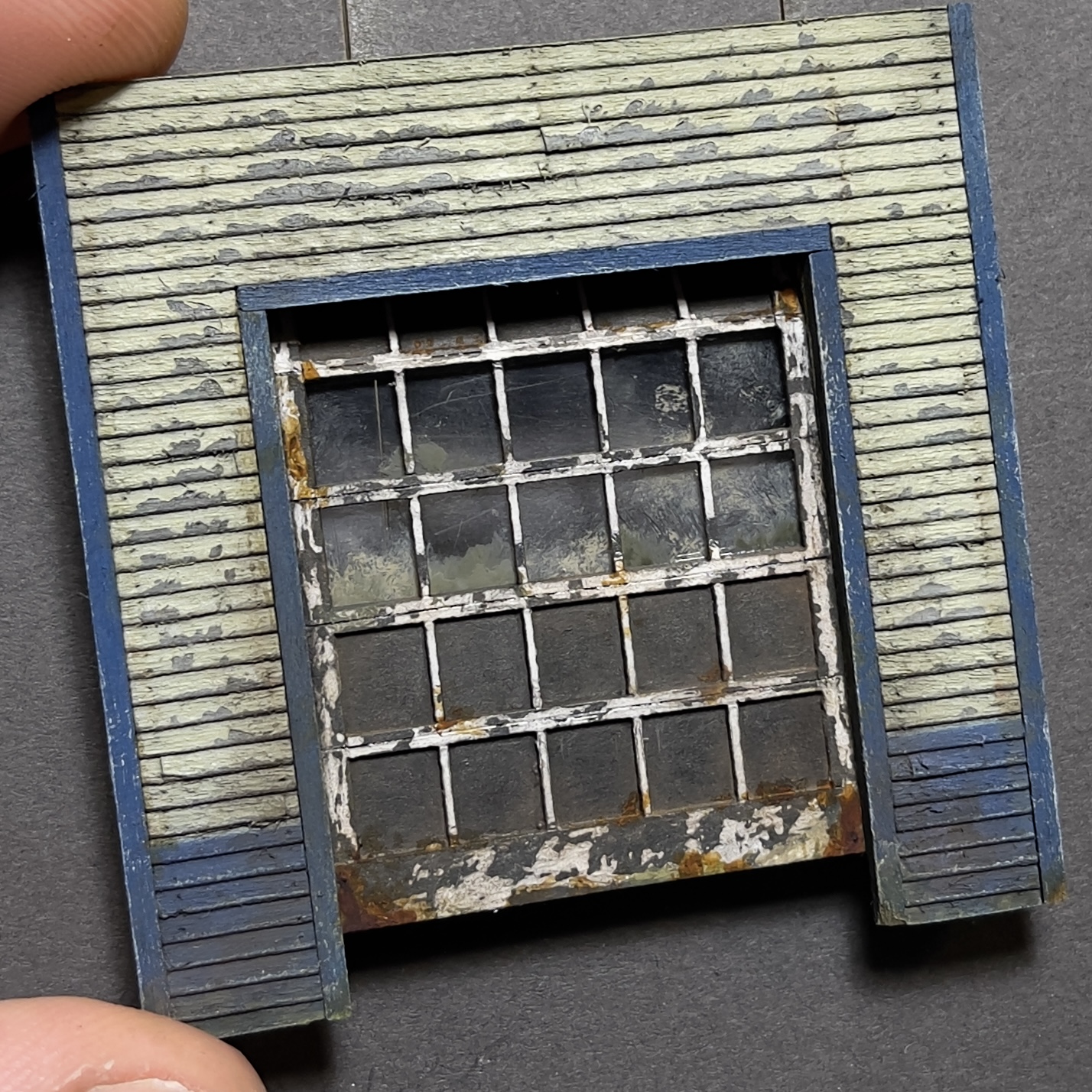

J'ai trouvé sur le web 2 techniques (mais en Anglais) : la laque à cheveux (à base d'eau) et le latex.
Les 2 méthodes s'appuyant sur le principe d'intercaler entre les deux couches de peintures une couche intermédiaire qui empêche les deux couches de peinture de coller l'une à l'autre.
https://keepitrusty.com/peeling-paint/

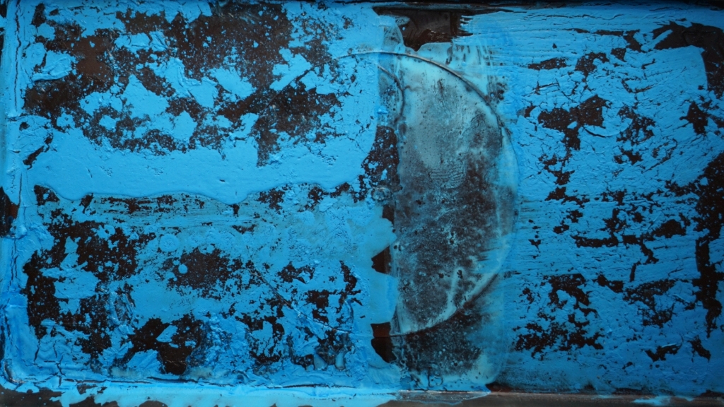

J'ai commencé avec la colle blanche classique, bien connue de tous les modélistes. J'ai appliqué une couche pas trop épaisse et ai laissé sécher. Puis je l'ai légèrement réhumidifiée avant d'appliquer la couche finale d'acrylique à l'aérographe. Une fois cette couche sèche je l'ai à nouveau humidifiée, j'ai laissé l'humidité faire son œuvre et après deux ou trois minutes j'ai tiré sur la peinture avec un pinceau lisse puis une brosse. Le résultat est intéressant, assez proche de ce qu'on peut obtenir avec de la laque.
J'ai obtenu des résultats plus intéressants avec la colle en bâton, type "Pritt", qui semble être du PVA. Selon les cas, je l'ai mélangée avec de l'eau et appliquée au pinceau ou appliquée à l'aérographe pour avoir une couche bien homogène. La dilution appliquée à l'aérographe était un peu grumeleuse, je ne sais pas si c'est ma dilution qui n'était pas bien faite ou si c'est la projection à l'aéro elle-même qui est en cause. Il y aurait lieu de faire d'autres essais. Mais ce n'est pas fondamental tant que la couche appliquée n'est pas trop épaisse, car si on laisse la colle bien sécher elle devient plutôt fine.

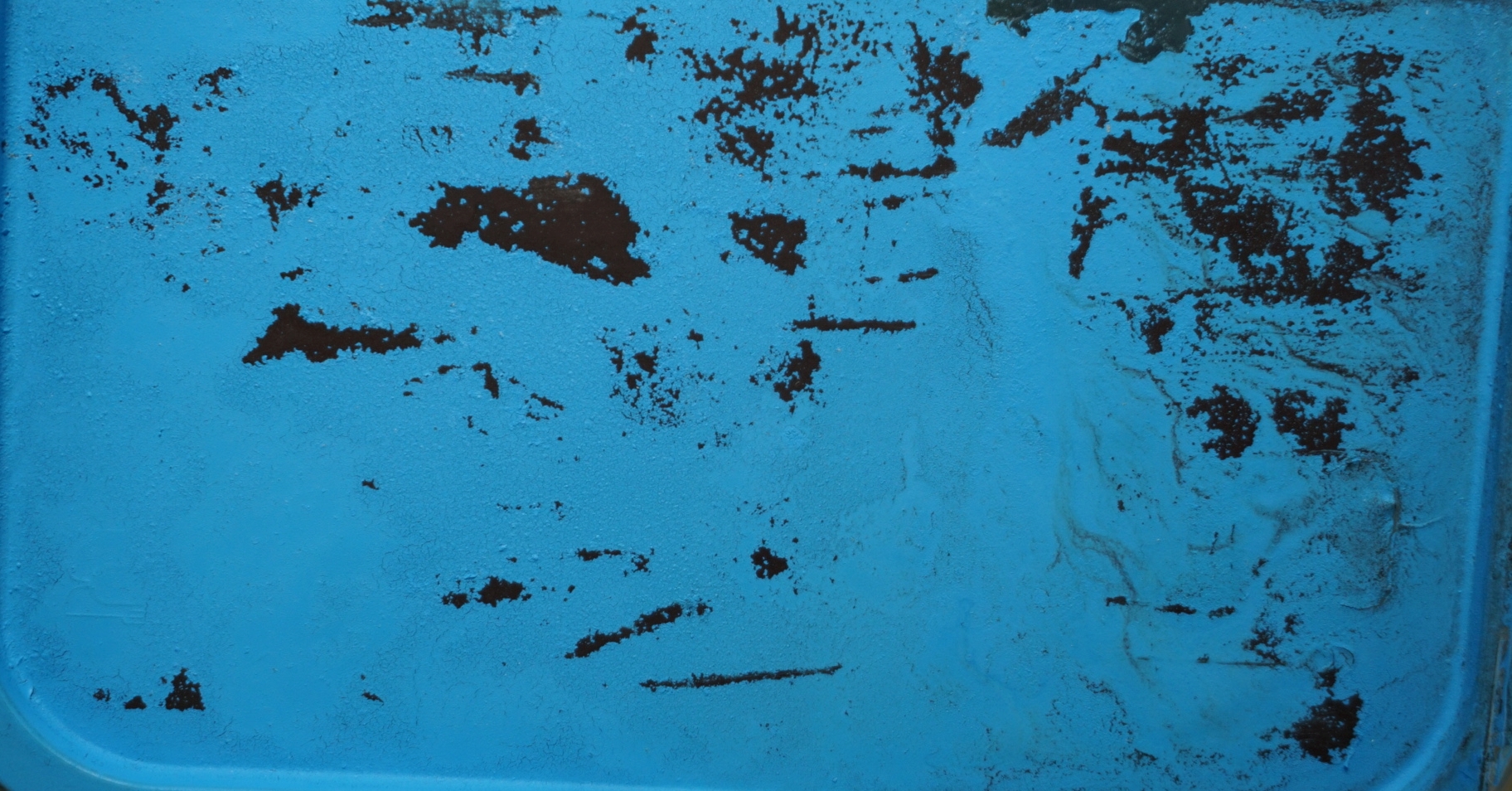

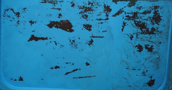

Ensuite, selon qu'on applique la couche supérieure d'acrylique à l'aérographe ou au pinceau, les résultats sont très différents. Au pinceau, la peinture a tendance à craqueler assez rapidement après application, surtout si elle n'est pas trop liquide. Une fois la peinture bien sèche, on remouille le tout généreusement et on peut tirer sur la peinture avec un pinceau (une brosse est idéale). Si on a laissé l'eau stagner longtemps, la peinture s'enlève très facilement, presque trop. Voici une image avec de la peinture contenant peu de diluant, puis une autre avec de la peinture plus diluée.

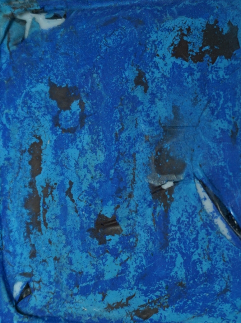

Voici ensuite le résultat obtenu si la couche finale est appliquée à l'aérographe. Aucune craquelure à l'horizon, mais le résultat est intéressant tout de même une fois encore. Sur le dernier quart à droite de l'image, la peinture était plus liquide, ce qui a créé quelques coulures.

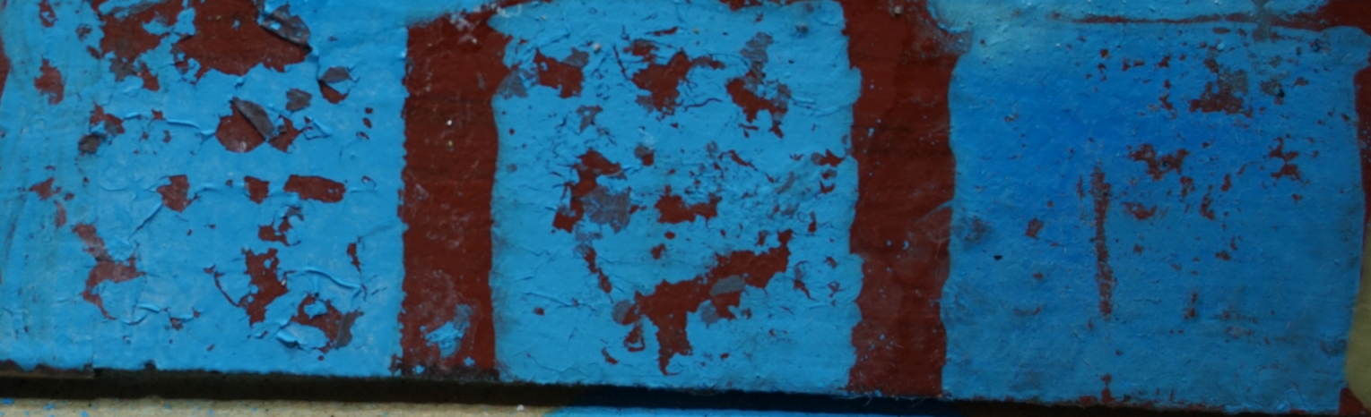

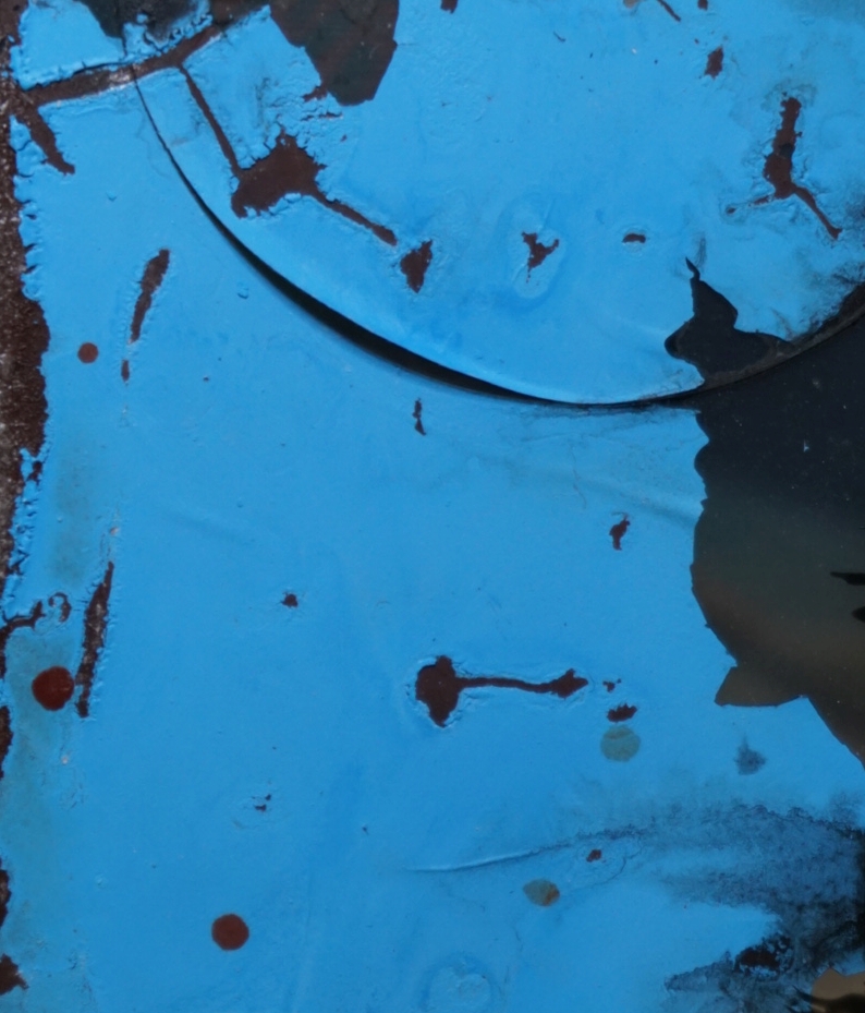

Il est aussi possible de n'appliquer la colle qu'à certains endroits pour localiser les endroits où la couche finale se détachera sans perdre pour autant un aspect un peu géométrique des points où la peinture est éliminée. Dans la photo suivante, les lignes brunes correspondent à des coulées accidentelles de la colle en cours d'application. A noter que la couche de fond s'est détachée à quelques endroits.

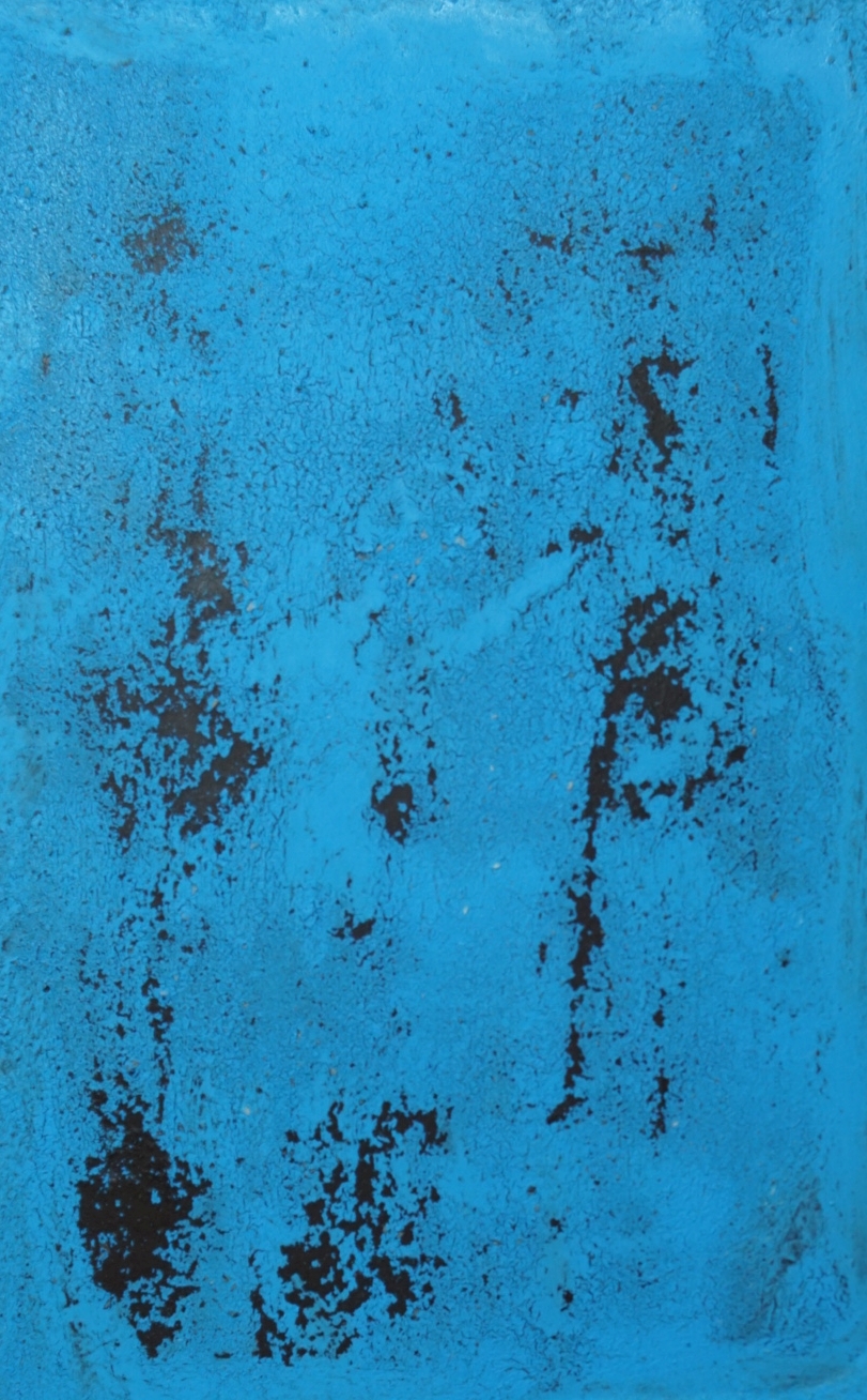

J'ai aussi essayé l'acrylique sur une sous-couche de peinture à l'huile que j'avais laissé sécher 48h tout de même. Une fois encore, en remouillant la peinture acrylique après l'avoir laissé bien sécher, on parvient à l'aide d'un pinceau à détacher des petits bouts. A mon grand étonnement, la couche supérieure tient assez bien et les parties que j'ai réussi à détacher restent généralement attachées aux parties encore collées sur la sous-couche, au contraire de ce qui se produit avec la colle PVA.
Les trois parties de l'image suivante correspondent à trois épaisseurs de couche d'acrylique (de gauche à droite : de moins en moins épais).
