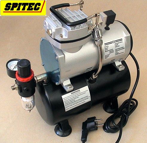

bonjours
j'aimerai avoir votre avis sur se type de compresseur
c est juste pour le compresseur à votre avis c est du bon?
perso je pense prendre le kit 1
le bruit 54 Db on peut le comparré a quelle type de machine ( aspirateur voiture moto ....)
merci max

Ca dépend pour quoi c'est destiné. Simplement pour un aérographe? Un peu trop imposant à mon avis, sauf s'il s'agit de réaliser des peintures sur des réalisations à l'échelle 1:1... :roll:
Pour ma part je m'étais équipé de ce système et à nos échelles je trouve que c'est parfaitement adapté:
http://www.conrad.fr/set_pistolet_a_pei ... 06292_FAS#

trop gros mais la reserve ne fais que 3 litres se qui me parrais pas trop mal. L utilite de celui-ci sera:
peindre mes realisation en laiton patiné dans un premier temps

max a écrit:bonjours
merci max
A mon avis, c' est un bon choix pour le prix : il semble complet avec son filtre à air et en plus tu as un aérographe double action.
Pour le bruit, c' est correct. il te faudra 1mn à 1mn 30 de montée en pression à 5 bars puis le compresseur se coupe pour un certain temps vu que le réservoir de 3 litres sera rempli et qu' il sera silencieux à ce moment là.
cordialement,
Patrick

Bonjour, j'en ai acheté un qui ressemble beaucoup au tien :
Le mien est donné vendu pour 35dB et est effectivement TRES silencieux.
La cuve de 3 litres et la pression jusqu'à 3 bars sont largement suffisantes pour un aérographe.
Je l'ai payé environ 110€ sur Ebay.
Michel.

merci beaucoup pour les reponses pour le bruit je pense que que ca ne serra pas pire qu'un aspirateur

De ma modeste expérience, je ne rejoins pas les avis précédents sur la capacité de l'engin.
Pour info, j'utilise chez moi, un compresseur d'atelier (avec filtre et régulateur en sortie!) d'une capacité de 100 litres. Bien sûr, il ne me sert pas que pour l'aèro car 100 litres c'est démesuré pour un tel usage.
Au club de modélisme nous avons un 3 litres.
Là c'est vraiment un peu juste. L'engin se remet en route toute les 5 minutes, c'est très lourd. A mon avis, l'idéal est un 5 litres pour un usage uniquement de modéliste.

J'ai aussi un compresseur 50 litres que j'utilise pour peindre au pistolet. Mais j'te parle pas du niveau sonore ! :diable2: INUTILISABLE en milieu calme...

T'as qu'a prendre un 100 litres, avec la capacité qu'il y a il ne se met jamais en route quand tu peints.... :mdr2: :mdr2: :mdr2:

bon c'est commandé il ne reste plus qu 'attendre sont arrivé ça sera mieux que les bouteilles d'air
