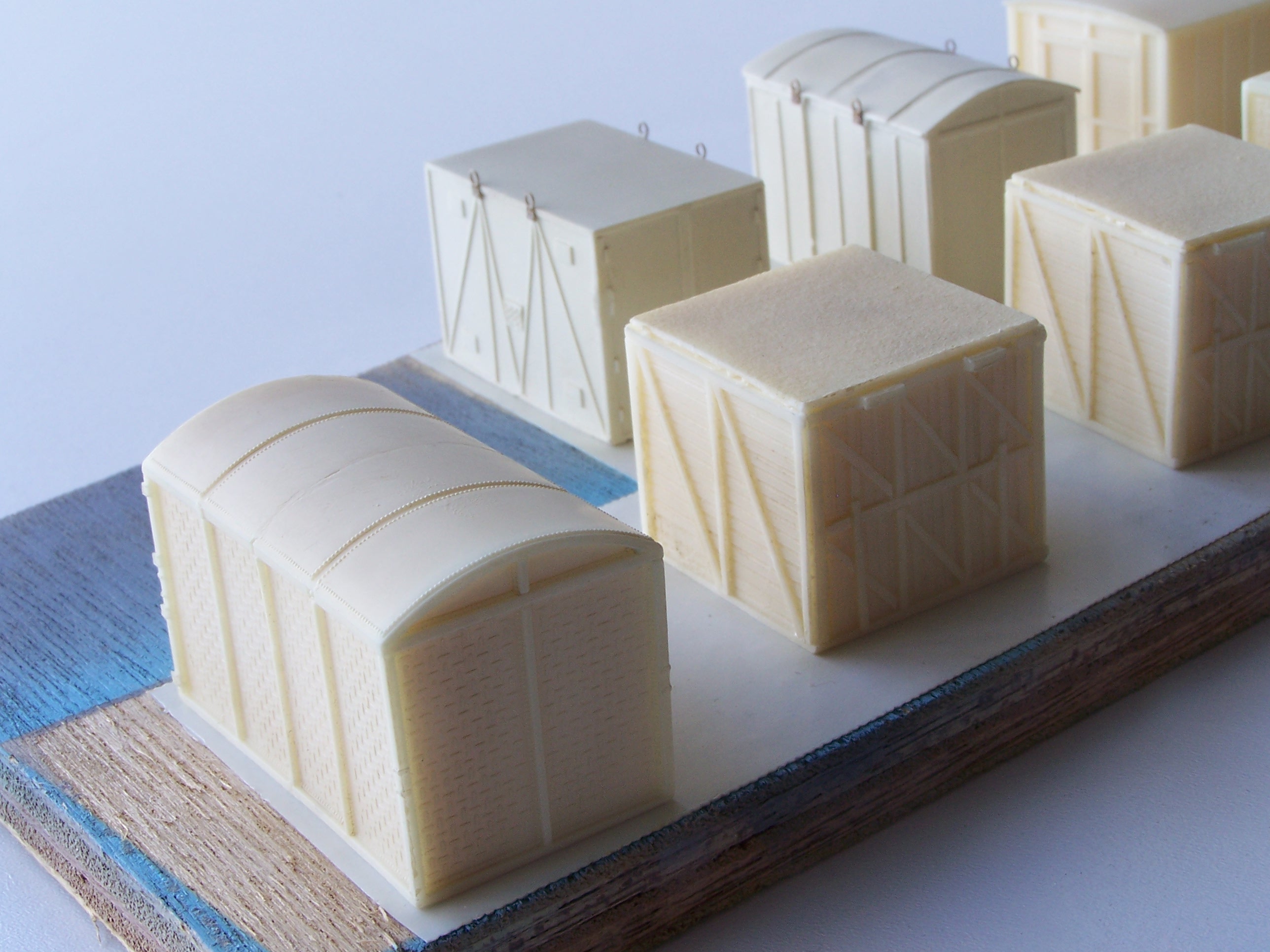

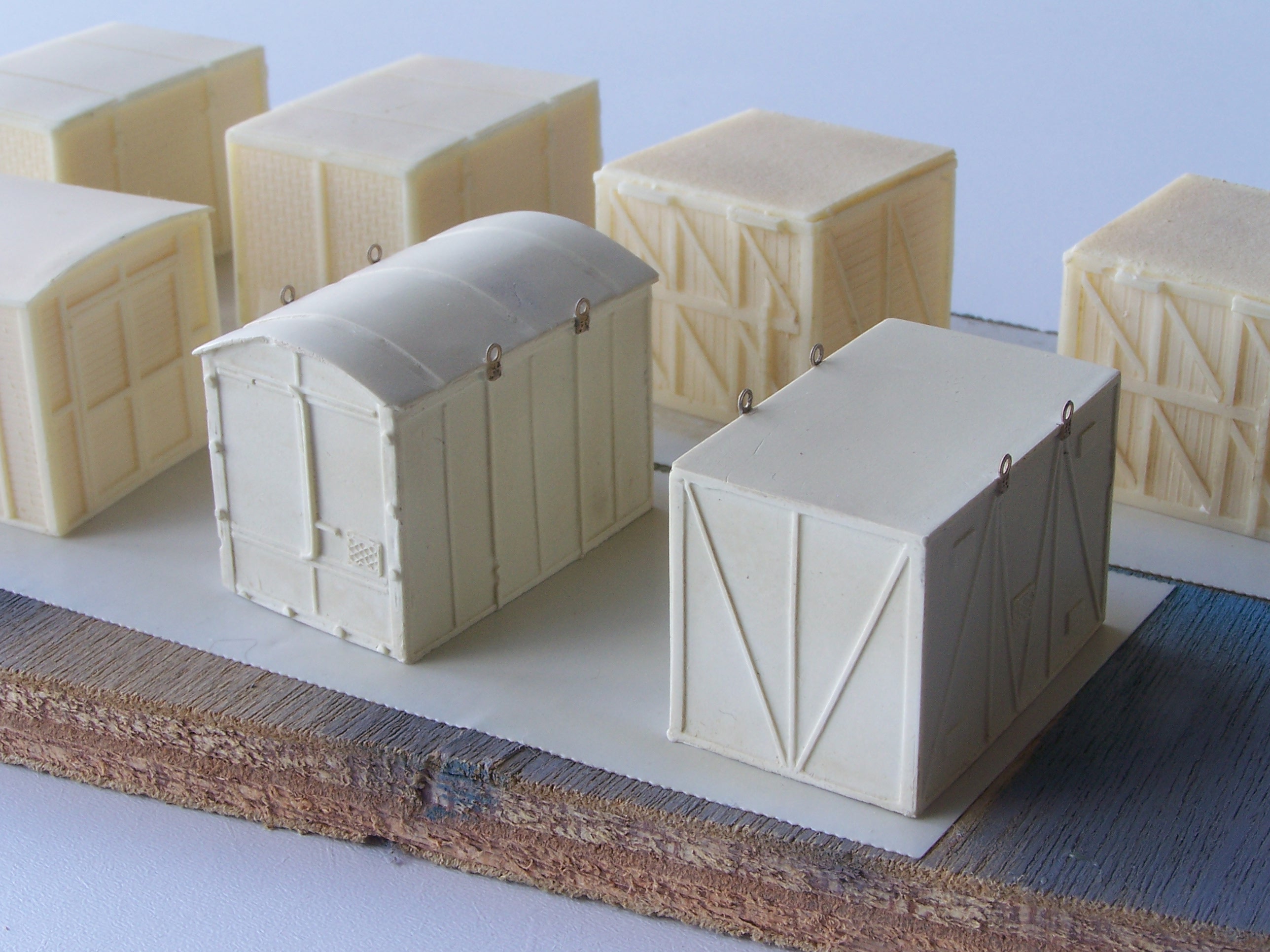

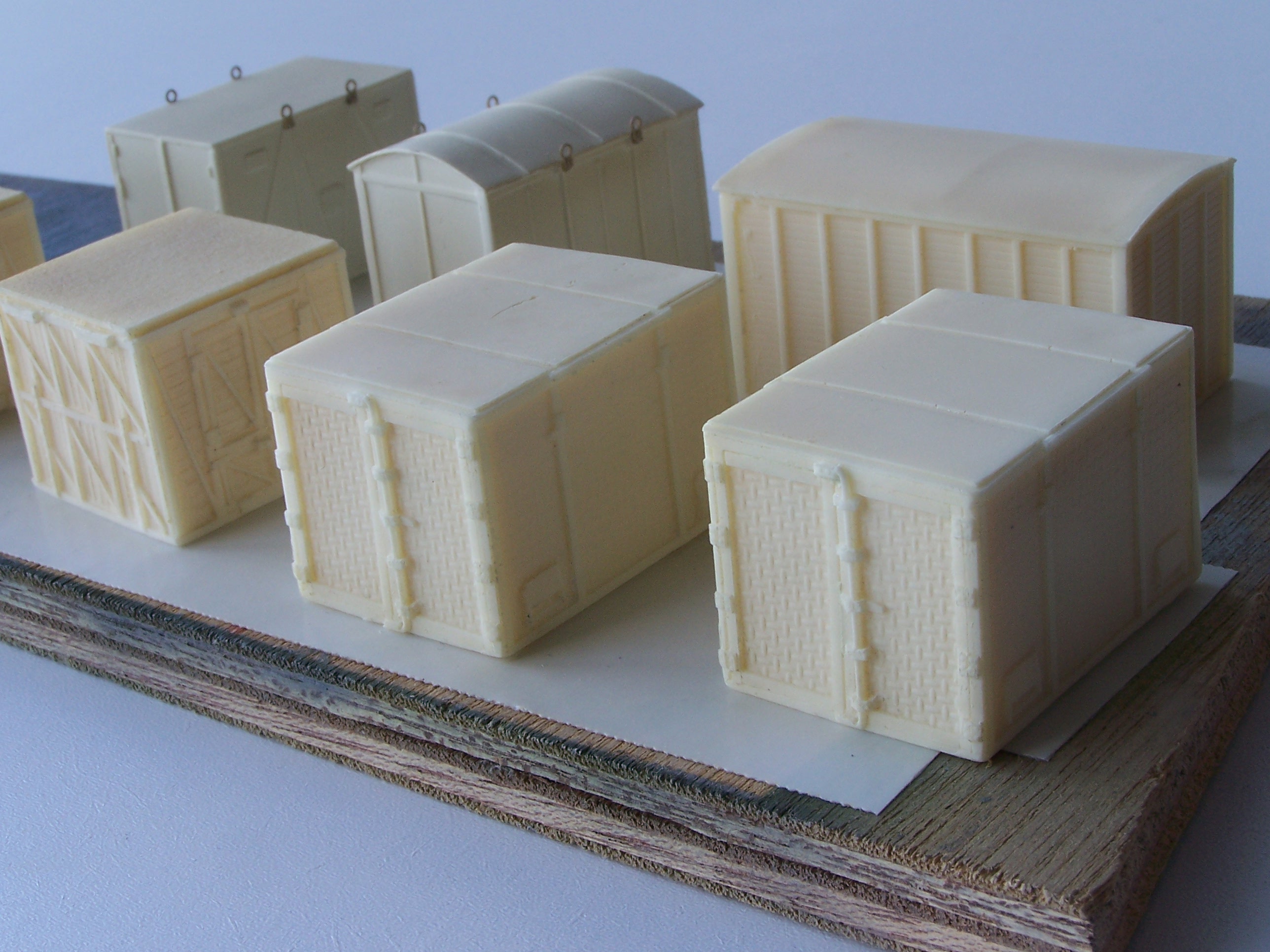

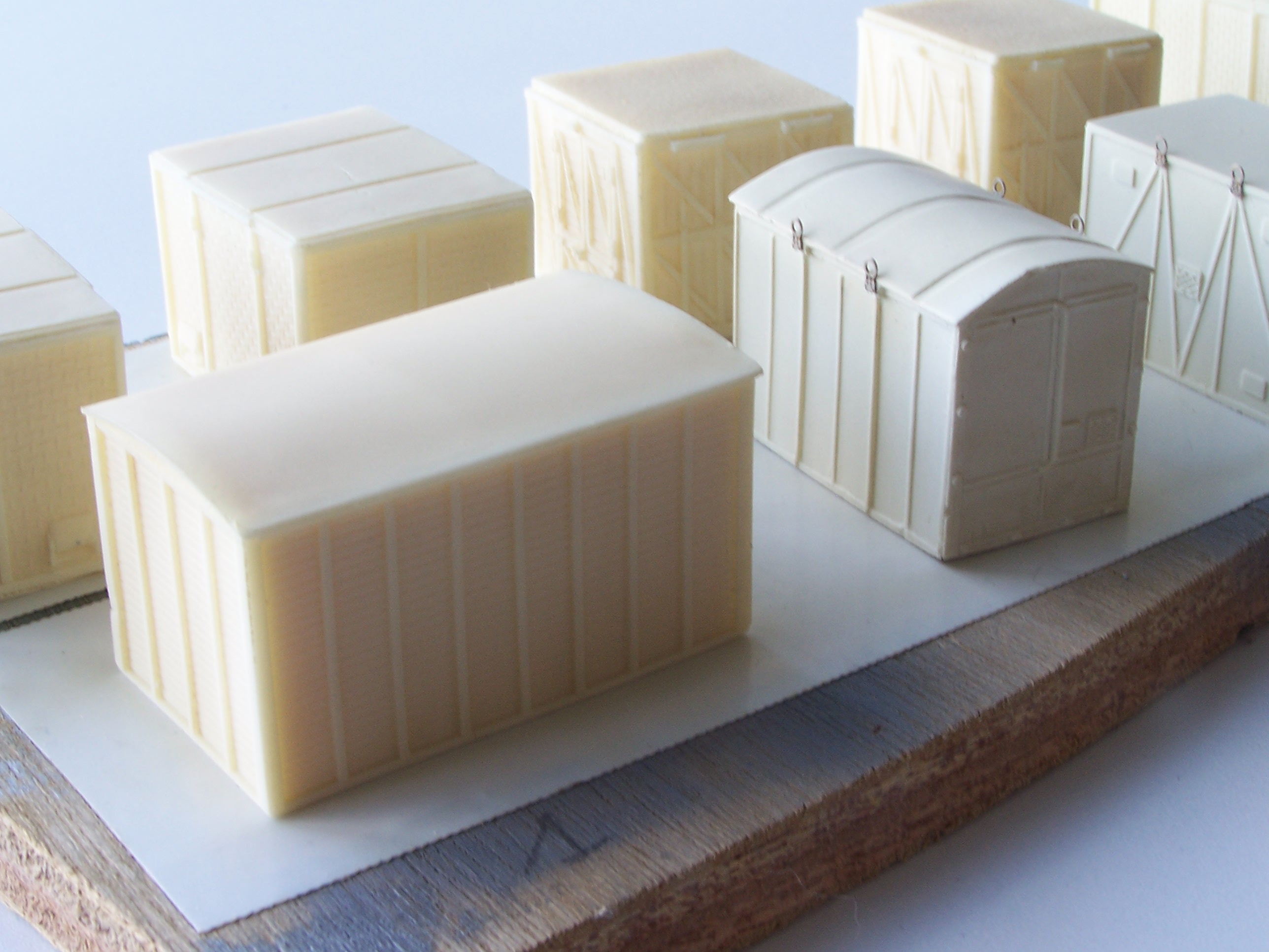

J'ai une série de containers anciens à peindre :
Ma question est simple : en quelle(s) couleur(s) les peindre ?

Brun bois ... suivi d'un lavis noir pour les creux et dry brushing de blanc (léger !) sur les parties en relief.
-> ou gratter légèrement sur celles-ci pour faire apparaître (1 pitipeu) la résine, et gris foncé sur les parties cintrées.
Ferrures en noir, ou en gris très foncé avec une touche de vert émeraude.(sert à "refroidir" le noir pour obtenir un meilleur contraste avec les autres tons qui sont des tons "chauds")
Si tes containers tournent en époque 5, penser à rajouter des traces de rouille, obtenues par exemple en pulvérisant la couleur qui va bien avec le pouce et une brosse à dents, à une trentaine de centimètres, et en essuyant le long des ferrures avec un papier mouchoir sec. (tu peux masquer le reste avec ledit mouchoir quand tu pulvérises, c'est l'effet double action de ski coule :mdr: )
Et kantafini, vernis mat à l'aéro.
Cela dit, si tu veux "égaliser" tes couleurs, tu les prépares toutes d'avance, et tu rajoutes une pointe de chaque dans chaque.

Sont beaux ces conteneurs. Quelle marque, Ô maître monteur-soudeur-peinteur? :cool:

Ceux qui ont des anneaux : Haxo et les autres : YDmodels. :yin

Pour les couleurs, il y a l'exemple des cadres proposés par VB dans les années soixante. Voir sur le site Bzt il y a plusieurs clichés en couleur de diverses productions. Est-ce que les marquages sont fournis ?
Il y a aussi les containers sortis par Ree et LsM.
