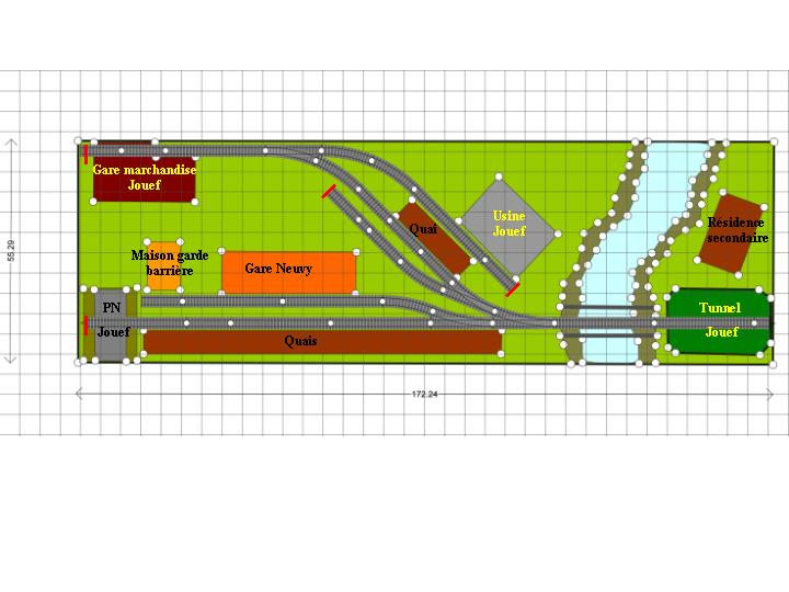

Je bosse sur mon diorama. J'ai monté de chez Jouef la halle à marchandise, l'usine et le pont métallique.
Je suis étonné par l'apparente différence d'échelle de la halle et de l'usine, la première semblant énorme et la seconde sous dimensionnée. Me trompé-je ?
La question est qu'elles seront assez proche sur le réseau, ça risque de se remarquer.
Quelle solution, un rideau d'arbres ?
L'usine fera plus atelier comme on en trouvait autrefois dans les quartiers besogneux de Paris (et d'ailleurs).

L'une des maquettes doit être au 1/100ème comme c'était l'usage à l'époque. A mettre en arrière plan donc.

Quand tu dis assez proche, c'est droite et gauche vu de l'avant du réseau, ou devant derrière ? Dans le second cas, avec l'usine au fond, la différence d'échelle sera moins sensible. Sinon, tu peux peut-être faire passer une route entre les deux, un peu en hauteur ?

C'était prévu comme ça, mais je vais peut-être échanger l'usine et la halle, on sera dans une meilleure disposition des plans/arrière plans.

Ce serait pas mal en inversant, mais avec une rangée d'arbres en biais, à droite de l'usine pour casser la perspective, et commençant un peu devant l'usine

La Halle Jouef (du Alain Pras ??) est au strict 1/87 !
Par contre l'usine doit être au 1/100 effectivement : c'est très courant dans les catalogues dit "HO", certains constructeurs d'outre Rhin mentionnant même que la dite référence convient pour le TT (1/120e), c'est dire !! :oops:
:coucou: Conseil d'ami : vire le tunnel "taupinière" (c'est du train électrique, pas du modélisme !!! :diable2: ), mets le PN à la place et place la HM au premier plan !! Ah oui, à propos, la gare de Neuvy est aussi au 1/100e ! C'est du Daniel Portes des années 60 :coeur1:

La gare aussi au 1/100ème, je m'en doutais ! En fait, y'a que la halle qui dénote, je crois qu'il y en a une autre chez Jouef, mais celle là, je la trouve très belle et tellement ressemblante à toutes celles qu'on aperçoit encore, abandonnées, taguées, à moitié en ruines, etc. Elle est typiquement "french railway" !
Je verrais à quoi ressemble tout ça une fois tout monté, en disposant les éléments sur le réseau !

J'ai fait un essai en live sur le réseau, l'usine avec en face du quai jouef lui aussi maousse costaud, c'est grotesque.
Je vais donc croiser la halle et l'usine, les riquiquis se retrouveront groupier : gare de neuvy, usine, maison garde barrière, et plus en avant, quais, halle, pont métallique. Pas terrible quand même mais plus homogène !
