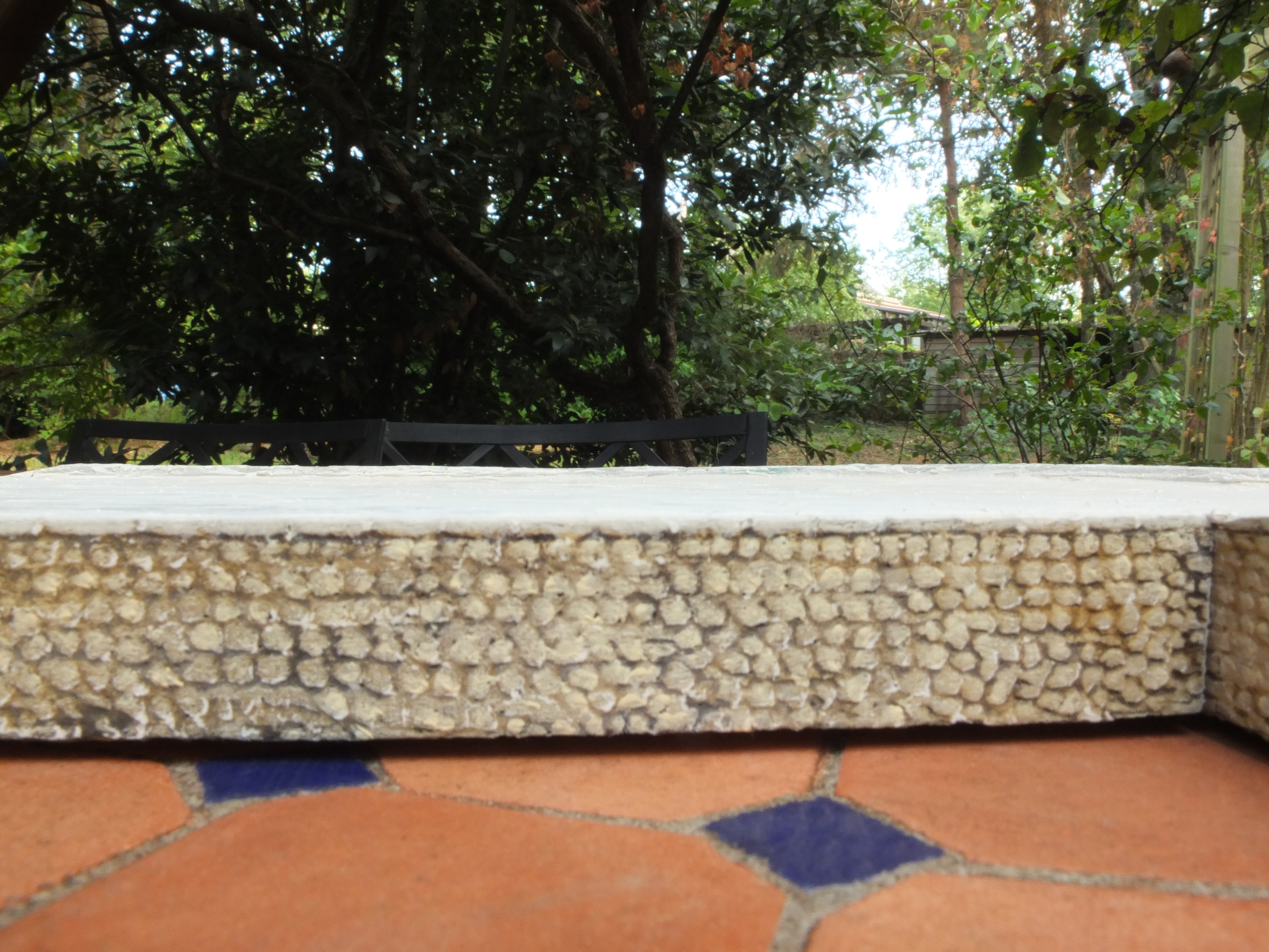

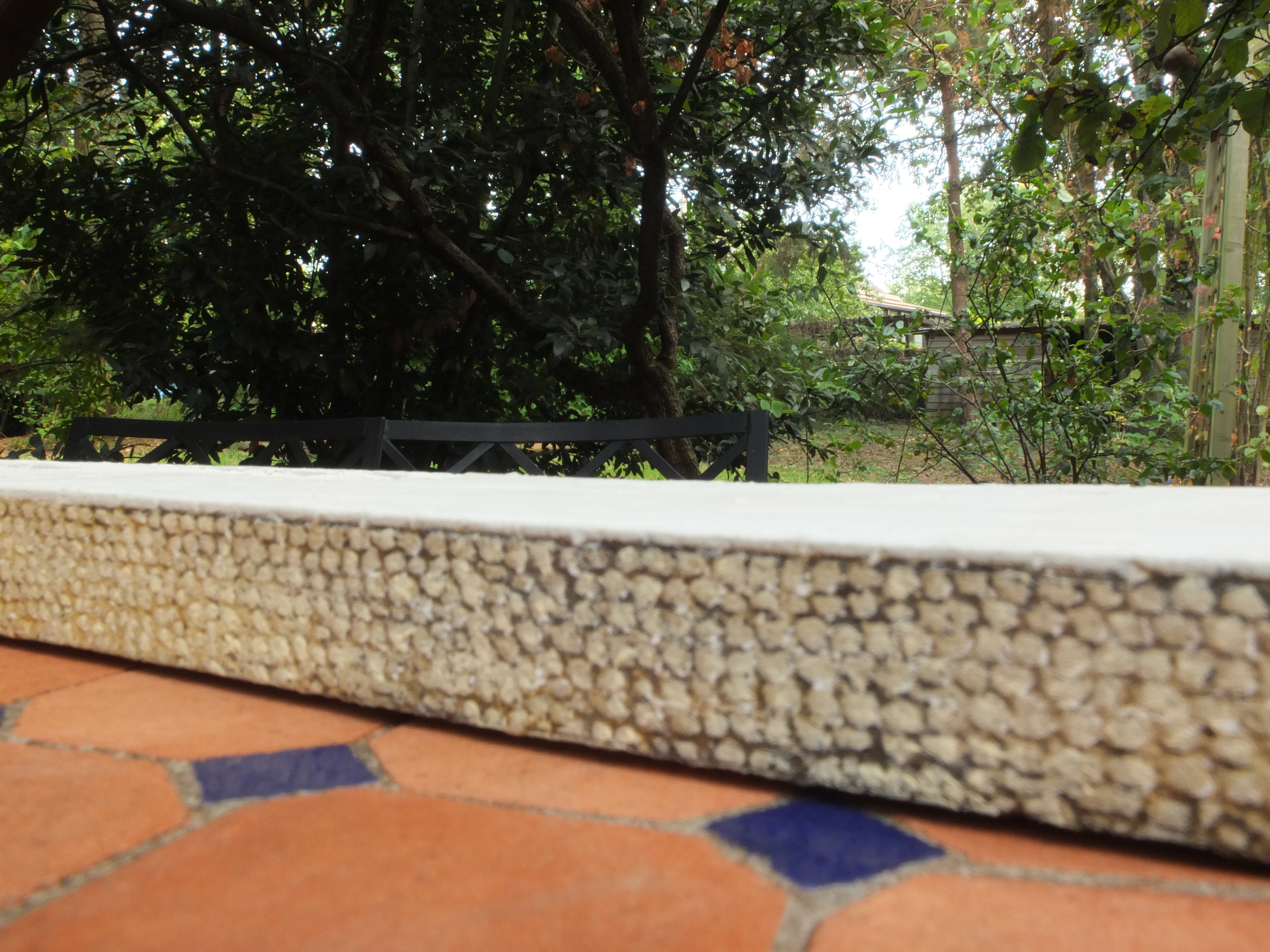

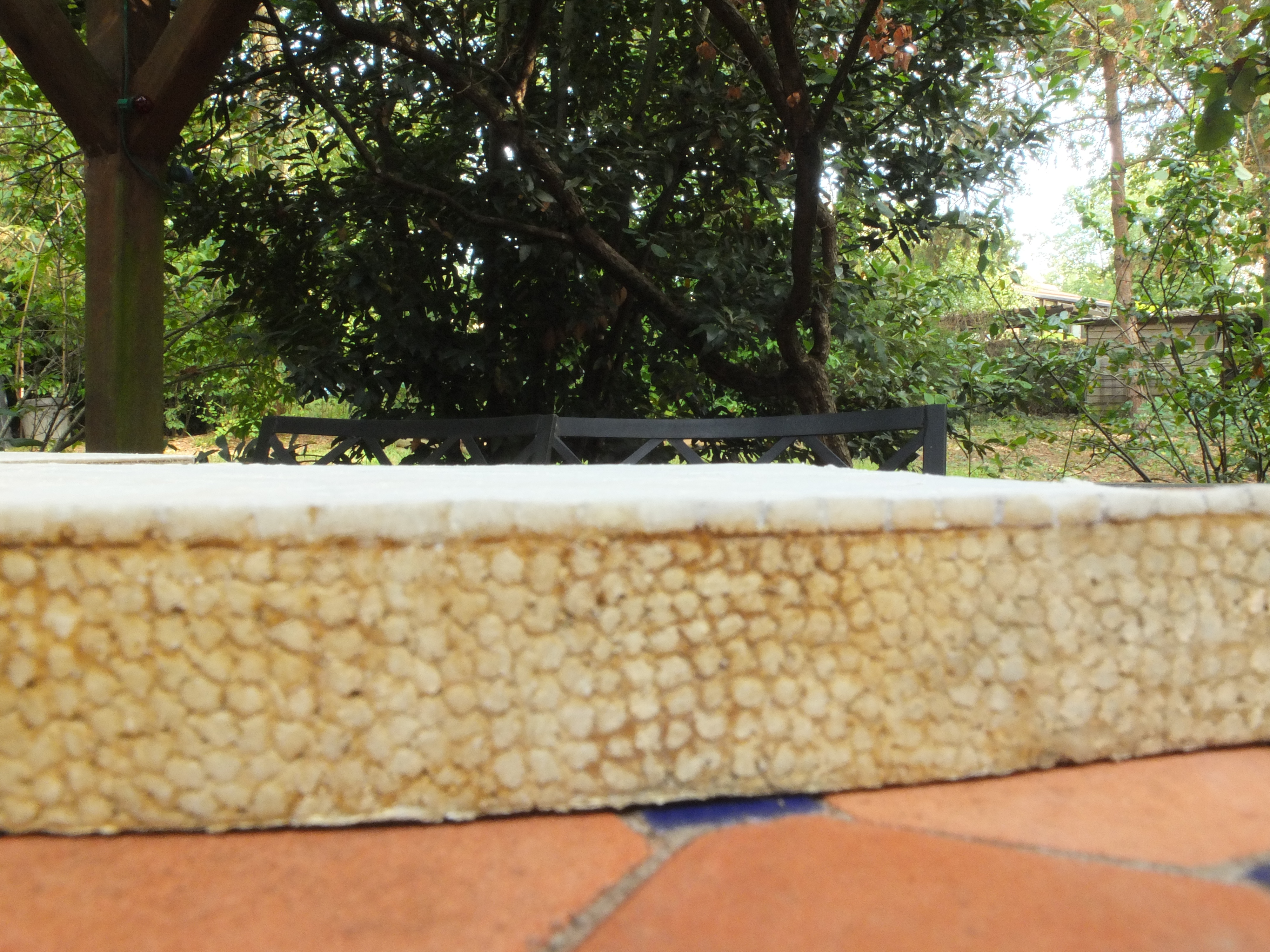

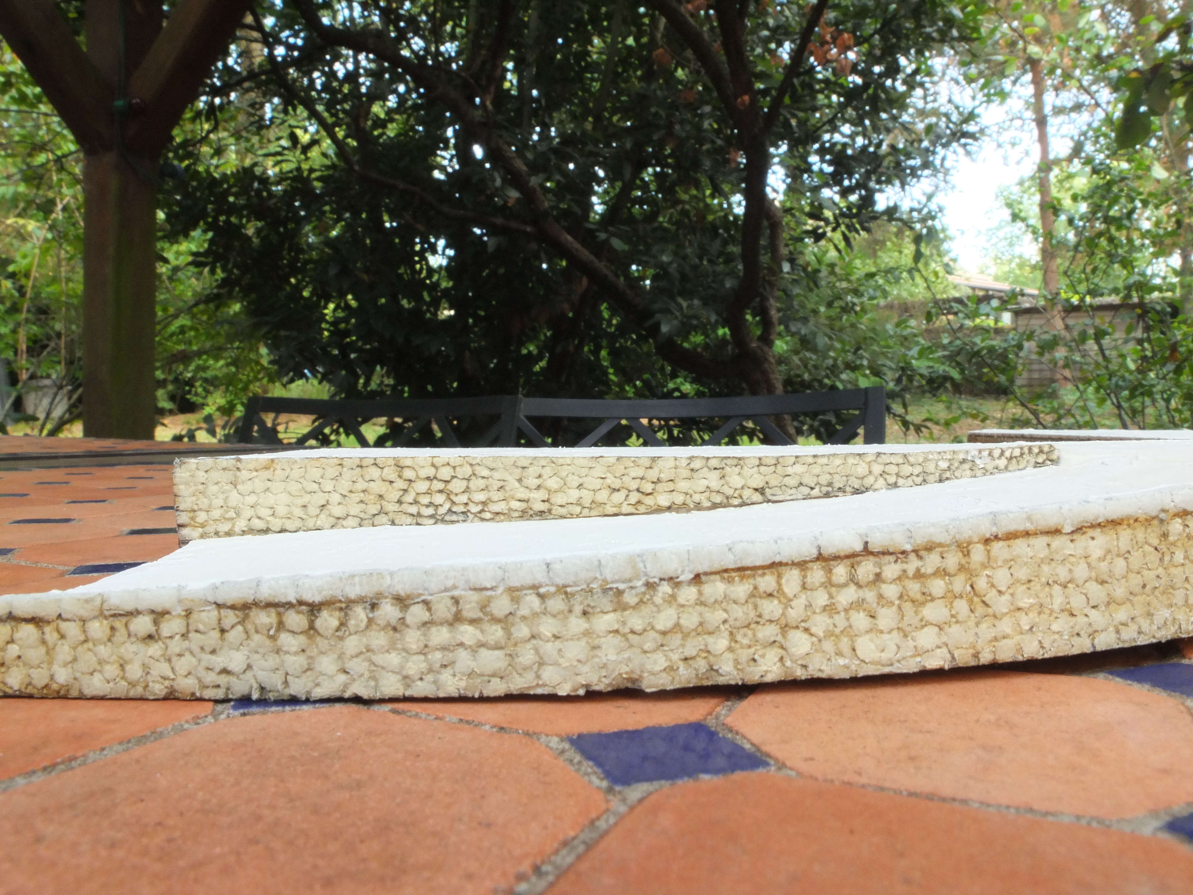

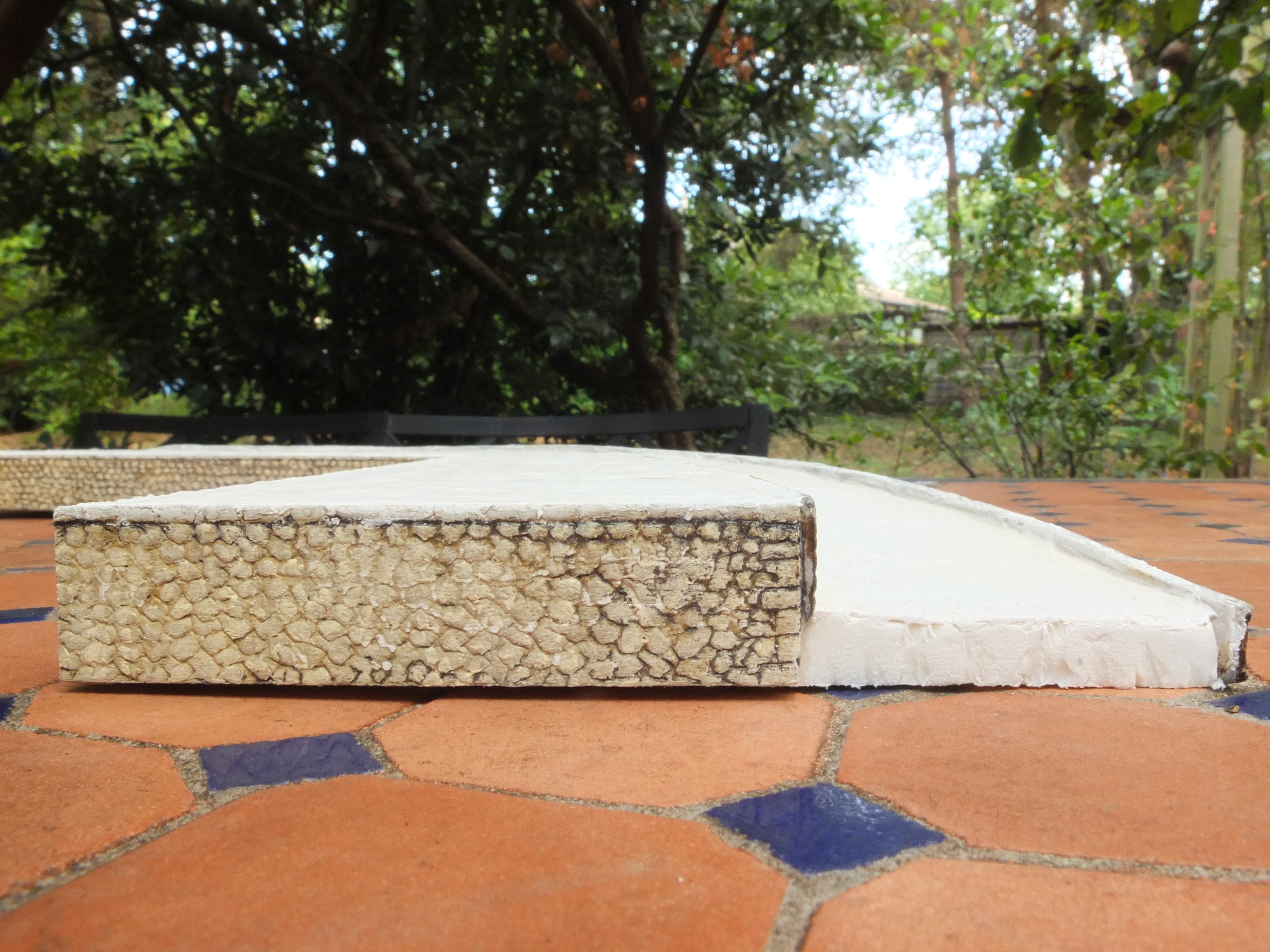

Messagepar chauffemarcel
05 Oct 2012, 17:02
Merci pour vos réponses.
J'ai pris quelques photos du quai... Bin, je trouve ça très moyen. En plus, la teinte n'est pas uniforme sur tous les morceaux de Dépron, mais ça c'est de ma faute : j'ai eu beau essuyé mes jus d'acrylique de départ, une petite quantité de pigments s'est malgré tout logée dans les creux et modifie finalement la teinte finale même en ayant recouvert d'encres Modelmates. Bon, c'est pas non plus un drame hein !!!
Quelques photos, c'est brut de décoffrage :

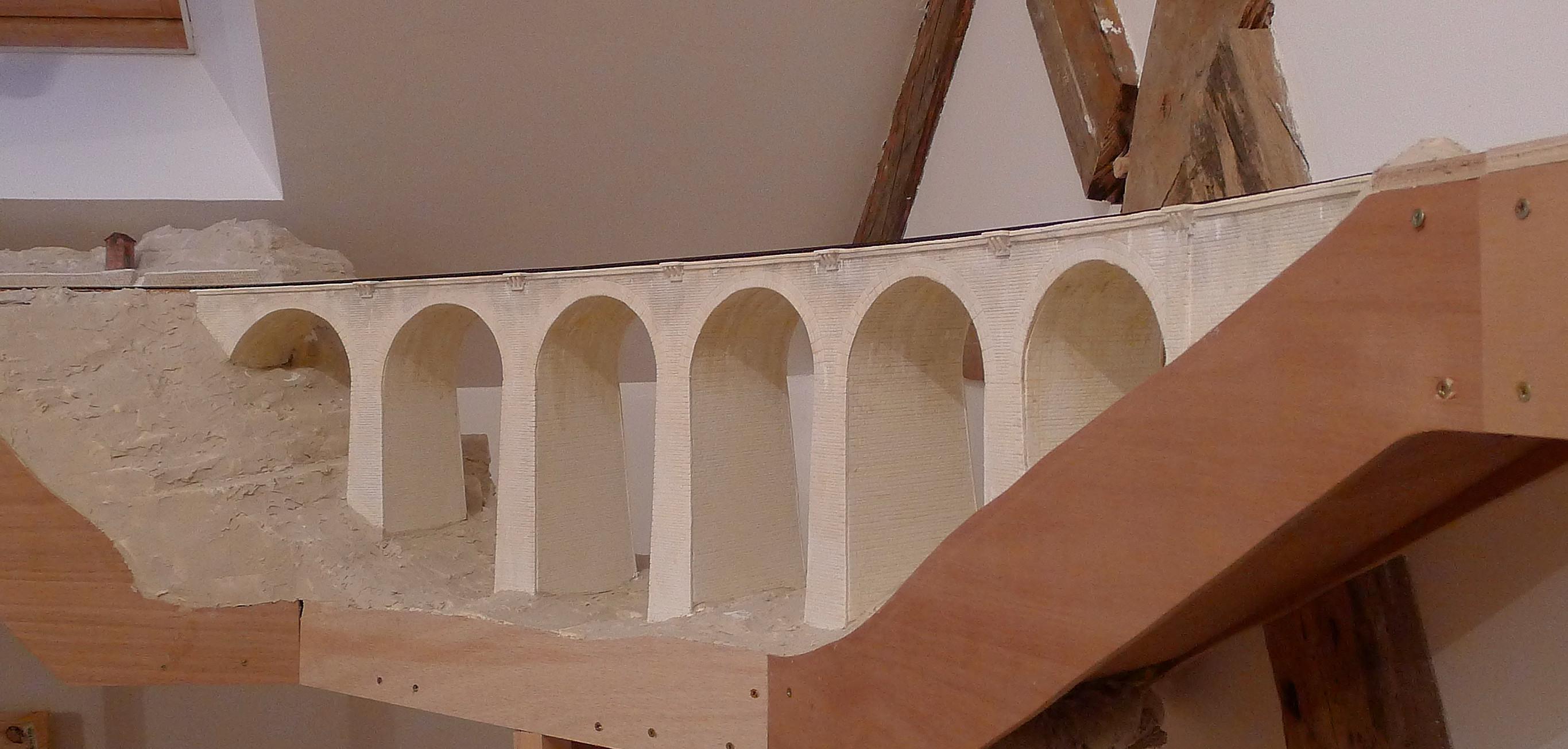

Bonsoir, le déprom est un excellent matériau pour représenter des gravures de pierres et je n'ai jamais eu de problème pour le peindre. Mais il est clair qu'avant de penser à la patine et à la mise en teinte il faut passer une sous couche de blanc mat.
Plutôt que le Gesso qui est très fin (trop peut être?) je préfère passer une peinture acrylique blanc mat des plus classiques trouvée en grande surface. Cela permet en outre de combler un peu les endroits trop gravés, en particulier quand la surface du dépron est percée. En fait, la gravure est suffisante quand la surface est estampée sans que la pellicule soit percée. Les reliefs n'apparaissent vraiment, par contre que lorsque la couche de blanc a été appliquée.
Ensuite, si l'on veut des joints clairs il faut teinter l'ensemble de la surface avec la couleur sombre, laisser sécher, puis passer un jus de blanc pour les joints. J'ai procédé ainsi pour mon viaduc.
Un avantage décisif du dépron sur le carton plume, c'est que le dépron est souple et permet donc de faire des murs en courbe comme en réalité....
Olivier
05 Oct 2012, 22:03
Belle pièce vraiment... Un viaduc de cette taille et qui plus est en courbe ne se voit pas tous les jours.
Dans ton message, tu parles d'une couleur de pierres sombre. Pourtant la photo montre une couleur de pierres très claire : c'est lié à la prise de vue ?

Messagepar Challenger60
05 Oct 2012, 22:23
Bien en fait je parle d'un mur en pierres sombres avec joint clair car c'est ce que tu comptes reproduire, si j'ai bien compris! Pour ce qui concerne mon viaduc, il est effectivement en pierres claires genre calcaire. Mais le process est le même: peinture blanche épaisse puis "jus" dilué de couleur ocres puis grisatre pour réhausser les joints...
