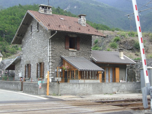

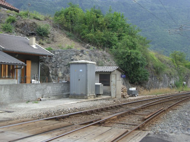

Le PN de Pomblière est censé reproduire ou plutôt s'inspirer du ...PN de Plombière-St Marcel sur la ligne de Tarentaise au dessus de Moutier.
Ce que j'aime dans ce site :
Relief :coeur1:
Voie unique :coeur1:
Courbe + devers :coeur1:
une aiguille en courbe donc avec un léger devers :coeur1:
un PN en courbe très près du coeur de l'aiguille que je vais placer légèrement biais :coeur1:
L'architecture très particulière de tous les bâtiments PLM/SNCF de la ligne :coeur1:
Au final, donc beaucoup de :coeur1: mais pas mal de difficultés : aucune rectitude !
Je ne parts pas de zéro puisque pas mal d'éléments sont déjà construits, pas toujours peints : la maisonnette, le PN (barrières de 6 m sur chevalet etc...)

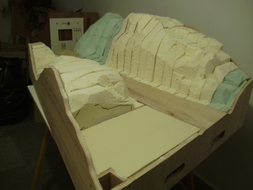

... donc, petit historique :

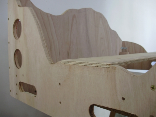

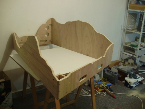

L'ensemble est représenté par 2 modules placés orthogonalement avec une interface "W" (au fond) qui respecte les normes MOROP (on ne sait jamais....)
Les caissons sont en CP de 15 mm faits pour durer.
L'interface "W"...

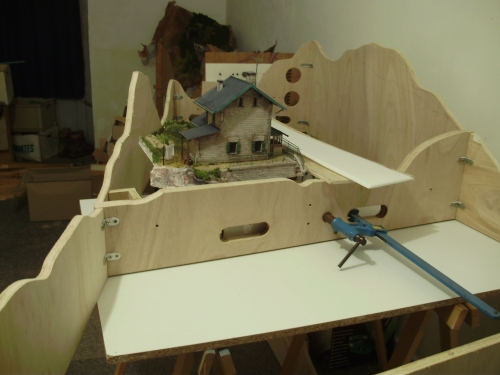

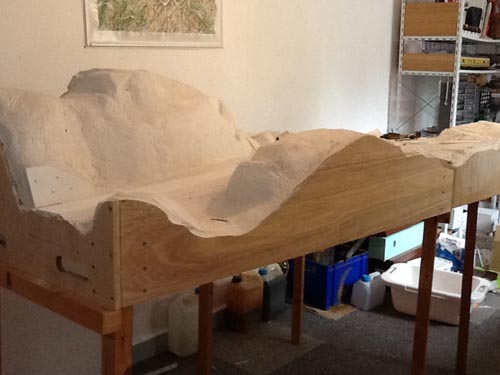

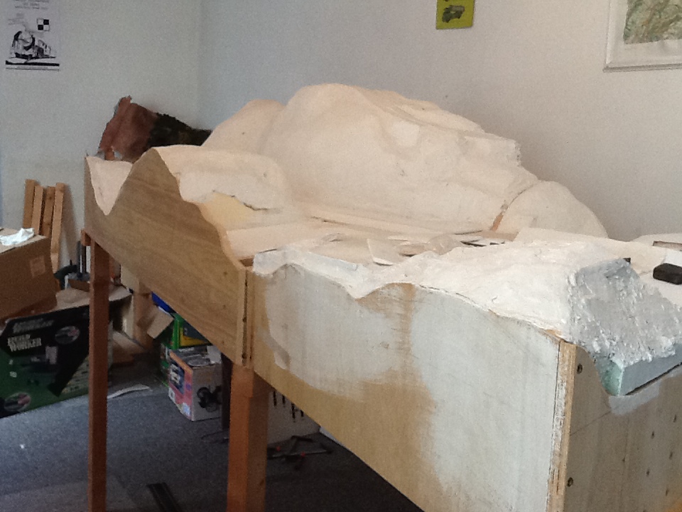

Le 2ème module est placé orthogonalement pour conserver une largeur importante...

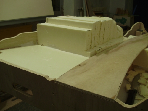

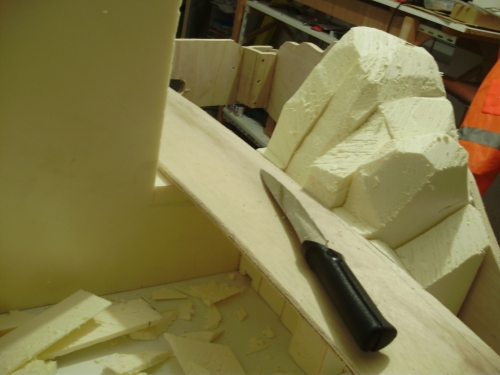

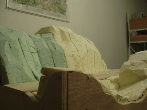

Le relief est en polystyrène (plaques d'isolation murale) taillé au couteau à viande

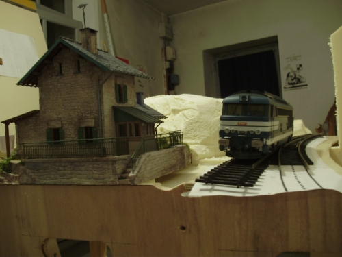

1er essai de mise en situation pour vérifier les bonnes proportions...

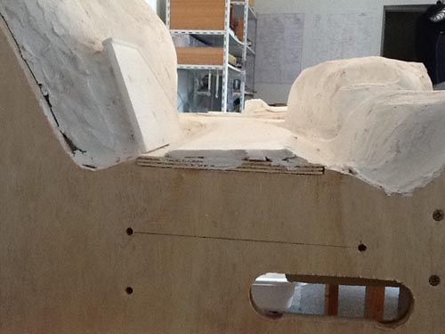

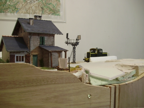

... correction des volumes avant badigeonnage à l'enduit du polystyrène.
... nouveau petit contrôle des volumes
... et rangement au placard pour 3 ans. J'en étais resté là !

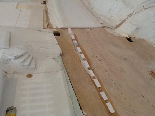

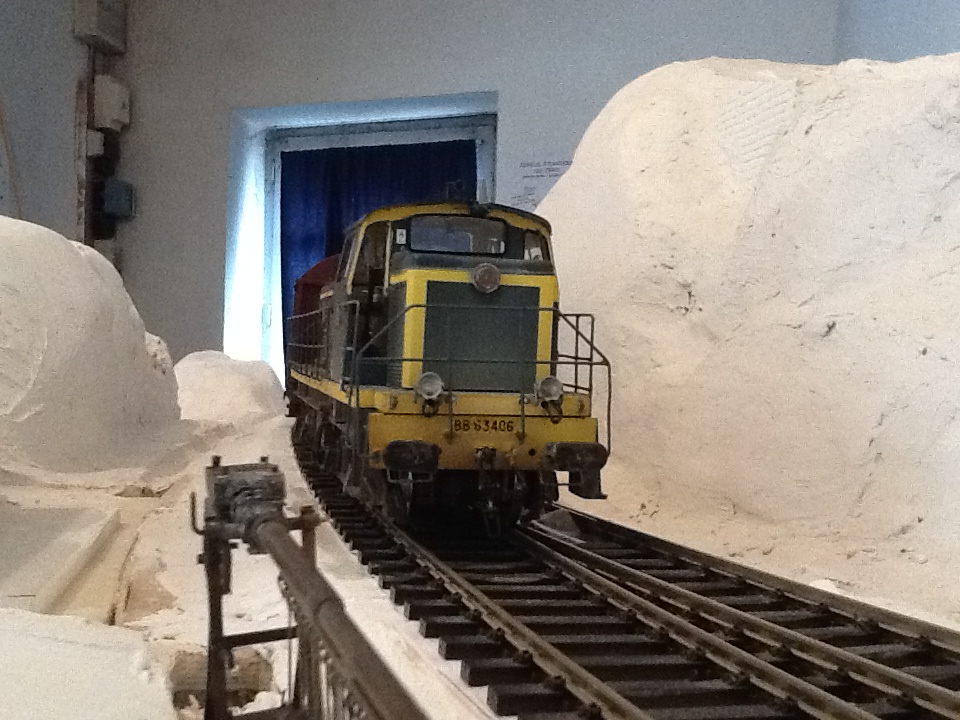

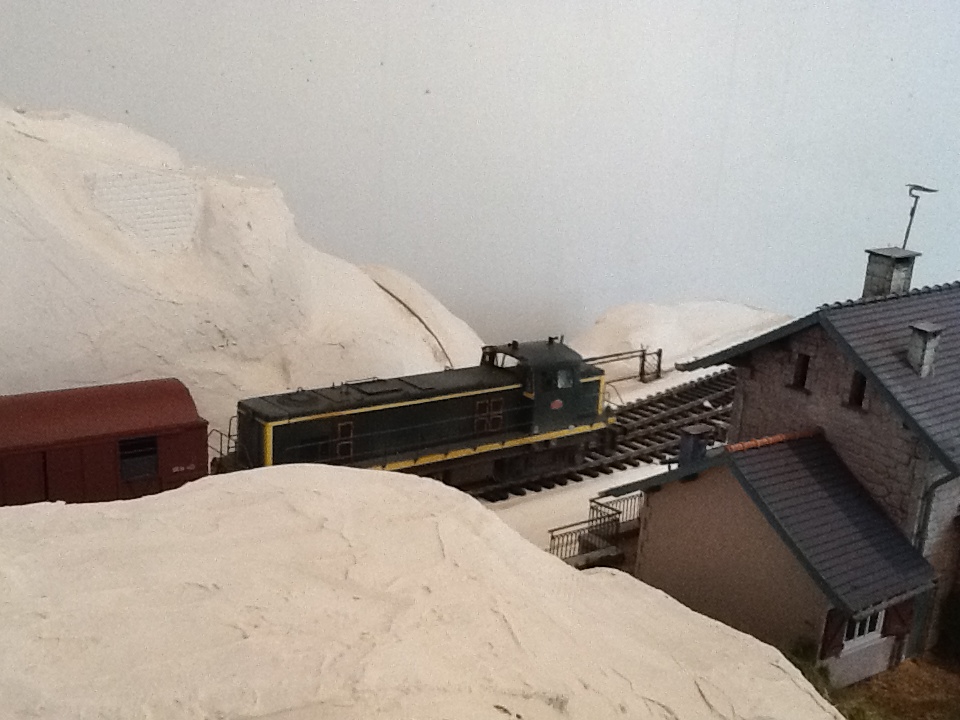

Vous avez déjà vu que je me suis permis une petite familiarité avec la maisonnette qui n'a jamais été perchée avec son petit muret et son petit escalier. Comme je l'ai écrit plus haut, le but est de se faire plaisir aux yeux : des volumes, des courbes, des niveaux différents.

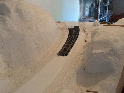

Depuis quelques jours, mise en place du support (artificiel) du lit de ballast en devers
J'utilise du DEPRON (à la place du sempiternel liège). Pourquoi ce choix ?
La reproduction d'un "branchement enroulé" avec son devers n'étant pas une mince affaire, des essais antérieurs m'ont montré qu'il fallait utiliser une technique qui permette de dresser parfaitement la voie et de gommer certaines irrégularités. Impossible avec du liège. Par contre, armé d'un niveau et de papier de verre sur une cale en bois, la chose est beaucoup plus aisée sur du polystyrène : la voie ne doit pas gondoler !
Une idée approximative du résultat...

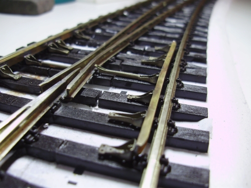

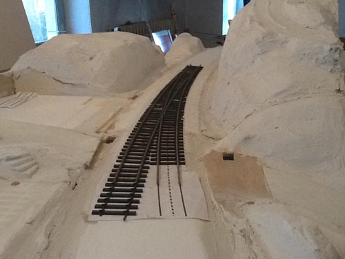

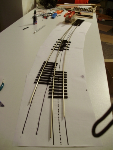

Salut Jean Pierre,
L'aiguiile est une "maison" faite à partir de coupons PECO 143.
Un peu de détaillage à la mode "proto43" pour lui donner un peu de look. Contre-rail en cornière U.
SuperGG m'a déjà fait la remarque que la mandoline ne convenait que sur un coeur moulé...
Messages: 2328

]...réponse tardive à JP :
je n'ai pas calculé les rayons. Je me suis contenté de faire une courbe harmonieuse à l'oeil.
D'ailleurs petite question : sur un branchement enroulé, quelle est la voie directe ?

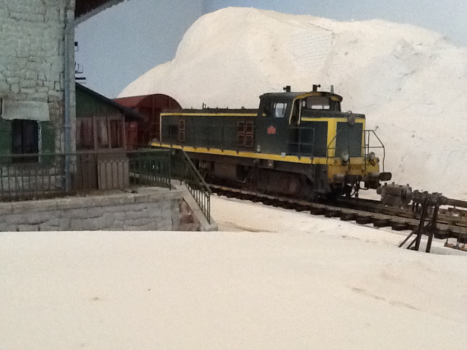

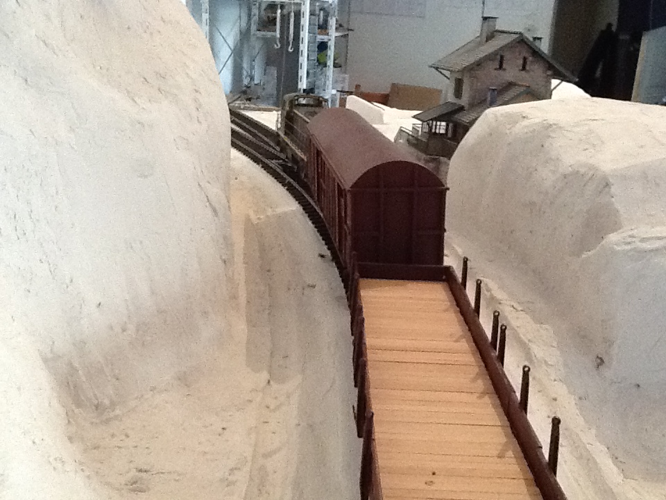

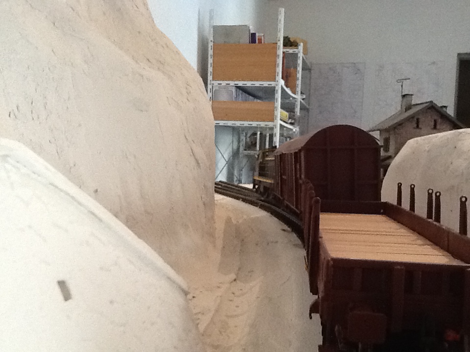

Suite des travaux :
la voie est posée, correctement dressée (toujours à l'oeil) et collée. Circulation (factice) du 1er train d'essai (qui n'est pas un train de ballast ;) )
