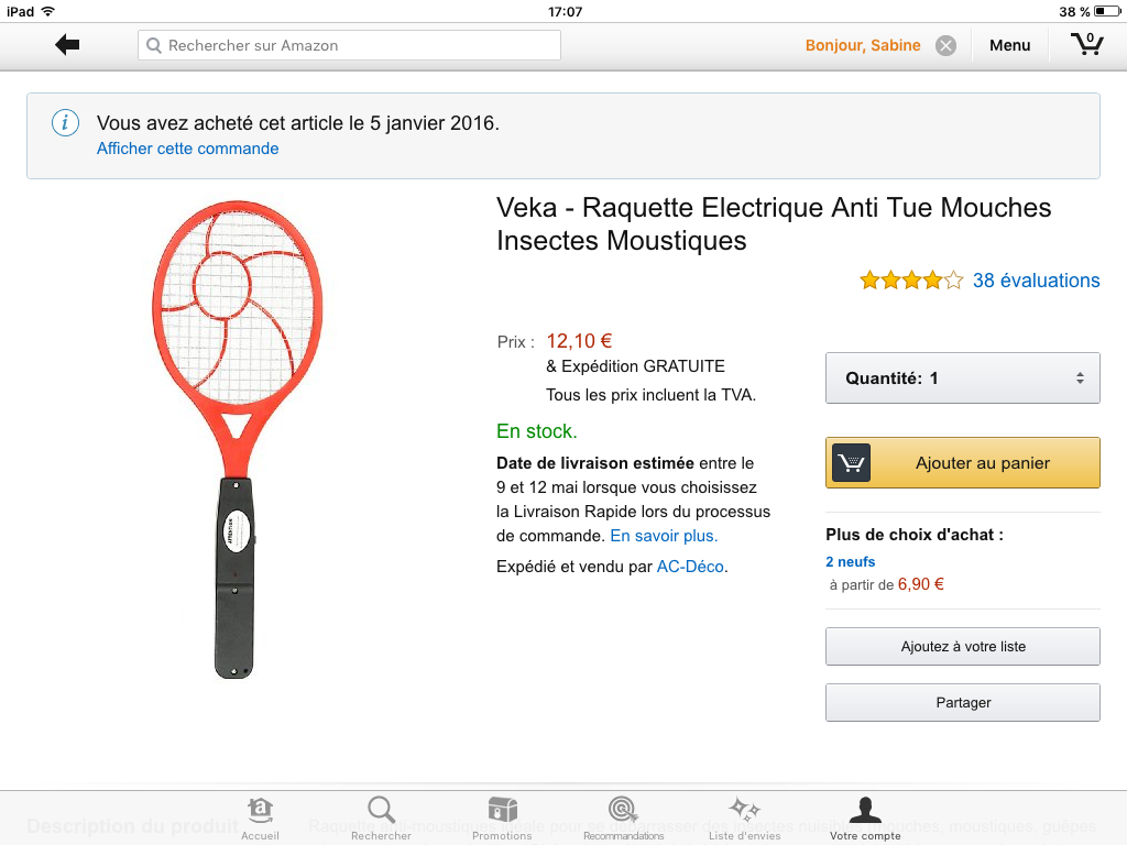

Sans investir dans un grassmaster il y a la solution de la raquette à moustique...

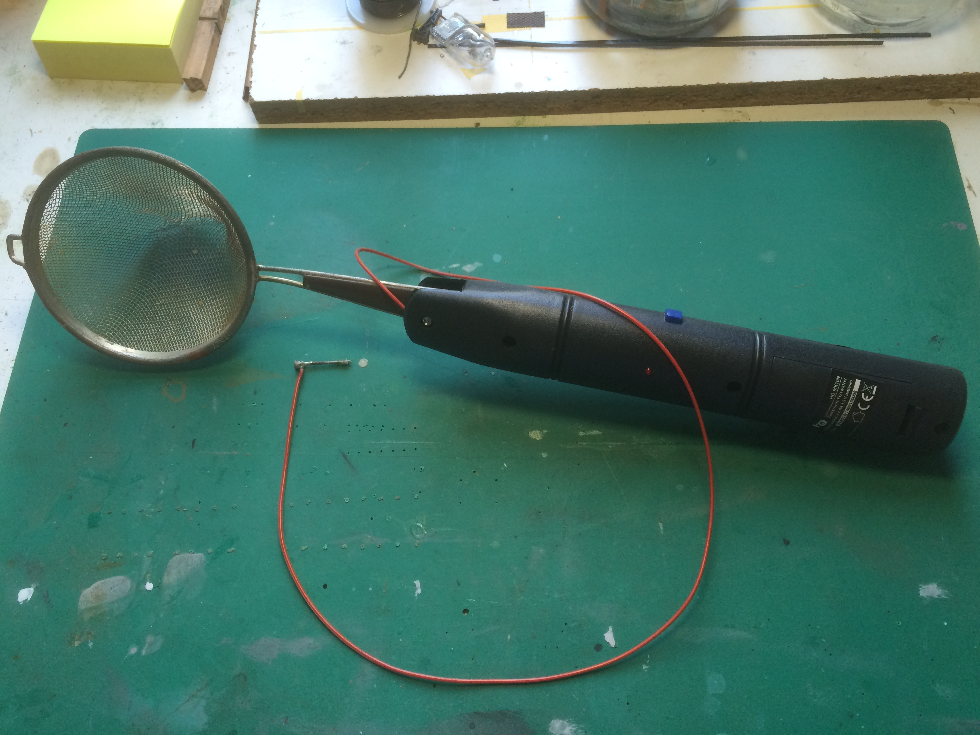

Pierre bis a écrit:Bonsoir
Si tu ne veux pas investir dans un GrassMaster ou équivalent je te conseille d'...
... de t'en faire un toi-même : Il te faut
-une raquette "tue-mouches" (7 € sur AMAZ. + autant de frais d'envoi),
- une passoire métallique (3 €)
- un fil électrique "électronique/modélisme" de 50 cm + 1 clou
- 2 ou 3 points de soudure
C'est tout !
Et tu pourras faire toutes les bordures que tu souhaiteras.

La "tapette à moustique" (ou le grassmaster) te permettent de dresser à la verticale les fibres d'herbe lors du saupoudrage grâce à un procédé électrostatique

Personnellement je n'ai jamais utiliser de grassmaster, juste vu en démonstration
Ma tapetamoustik :mrgreen: perso me convient très bien pour des surfaces relativement petites... après c'est sûr que pour de plus grandes surfaces le grassmaster est plus adapté.
Après faut voir "l'investissement"... :siffle:
Rapport 1 à 10 environ
