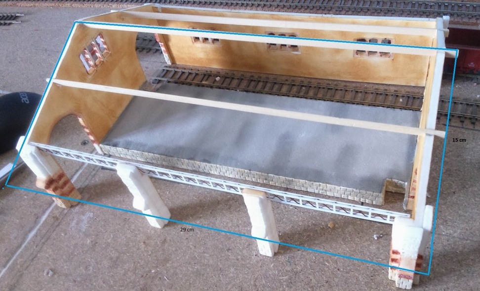

j'ai regardé sur le site Décapod la dimension des plaques, trop petites
hormis plusieurs plaques bien sur pour avoir une toiture de la dimension (en bleu) sur la photo de 29x15cm
Comment faire des raccords les moins visibles possibles ?

L'épaisseur est de 0,35 mm ; pour mémoire, ce sont des supports cartonnés spéciaux qui ont reçu des traitements particuliers qui nous permettent de les passer dans une machine laser et vous/nous laissent la possibilité ensuite de les découper, les coller et les décorer si besoin est.
La gravure à un "sens" ; en fait, si on regarde la planche avec la référence à droite (c'est le bon sens) ou à gauche, on ne verra pas la même chose, le dessin et le relief des bords des tuiles tentant de s'approcher au mieux de l'impression visuelle que donne la succession des tuiles et leur pose particulière.
A noter que nous sommes partis d'une version avec les bouts arrondis.
Nous avons choisi la couleur proposée parce qu'elle nous paraissait en mesure de satisfaire nombre d'amateurs mais il est possible de repeindre.
Je parlais de compromis parce que nous avons exploité au mieux les possibilités du laser pour créer une illusion (en 3D quand même vu qu'il y a du relief ! :ange: ) mais en tout état de cause, c'est un compromis dans la mesure où on ne saurait embarquer nos clients en HO avec des jeux de tuiles à assembler ou même de bandes de tuiles (cette dernière technique étant utilisée en O en revanche).
J'ai regardé à nouveau les travaux du modéliste Michel qui était de l'autre côté de la rue mais sans doute aussi d'un autre monde vu la qualité de ses travaux ; effectivement, on peut tenter de découper les bandes comme il l'avait fait, le résultat est spectaculaire...
Au delà de la découpe, on note surtout un sacré coup de patte pour la mise en peinture et la patine de ces tuiles... Ca je vais essayer, voire comment réagissent nos tuiles à cette déco. :P
A suivre...
PS : pour la taille, c'est l'éternel problème ; les clients assemblent généralement et masquent aux mieux les raccords... :|

ah mais il y a une nette différence entre la photo de la plaque et ce qu'il y a sur votre site, ça change tout.
par contre vu la taille de ma toiture il faudrait au moins 4 plaques.
A voir sur votre stand dans une expo

"par contre vu la taille de ma toiture il faudrait au moins 4 plaques" :idea: ou demander un travail à façon pour n'avoir qu'une plaque à poser :?:
